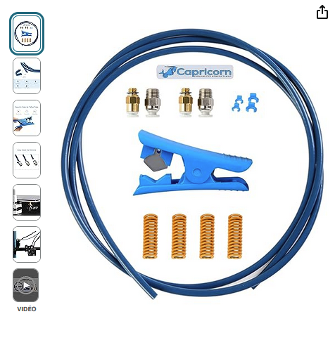

rodolphe_fiquet Posté(e) Novembre 10, 2024 Posté(e) Novembre 10, 2024 Bonjour, on vient de me donner un JGAURORA A5 sans le tube de guidage du fil et je ne trouve pas de magasin en ligne de pièces détachées pour ce modèle. Si quelqu'un peut me renseigner.
Alain D. Posté(e) Novembre 10, 2024 Posté(e) Novembre 10, 2024 C'est du simple tube PTFE, il faut juste vérifier les diamètres extérieur et intérieur : https://www.google.com/search?client=firefox-b-d&q=tube+ptfe+3d
rodolphe_fiquet Posté(e) Novembre 10, 2024 Auteur Posté(e) Novembre 10, 2024 Merci pour la réponse, mais j'ai oublié d'indiquer que je n'ai pas les fixations filetées qui tiennent le tube coté moteur ET coté support de buse (je dois la changer)
Alain D. Posté(e) Novembre 10, 2024 Posté(e) Novembre 10, 2024 Regarde le lien que j'ai donné, il y a tout. Il faut bien vérifier les filetages de chaque côté du tube.
hyoti Posté(e) Novembre 10, 2024 Posté(e) Novembre 10, 2024 Le 10/11/2024 at 18:29, Alain D. a dit : Il faut bien vérifier les filetages de chaque côté du tube. Dérouler Le standard c'est du PC4 (M6 ou M10). Tu peux avoir du PC4-M6 d'un côté et du PC4-M10 de l'autre. 1
