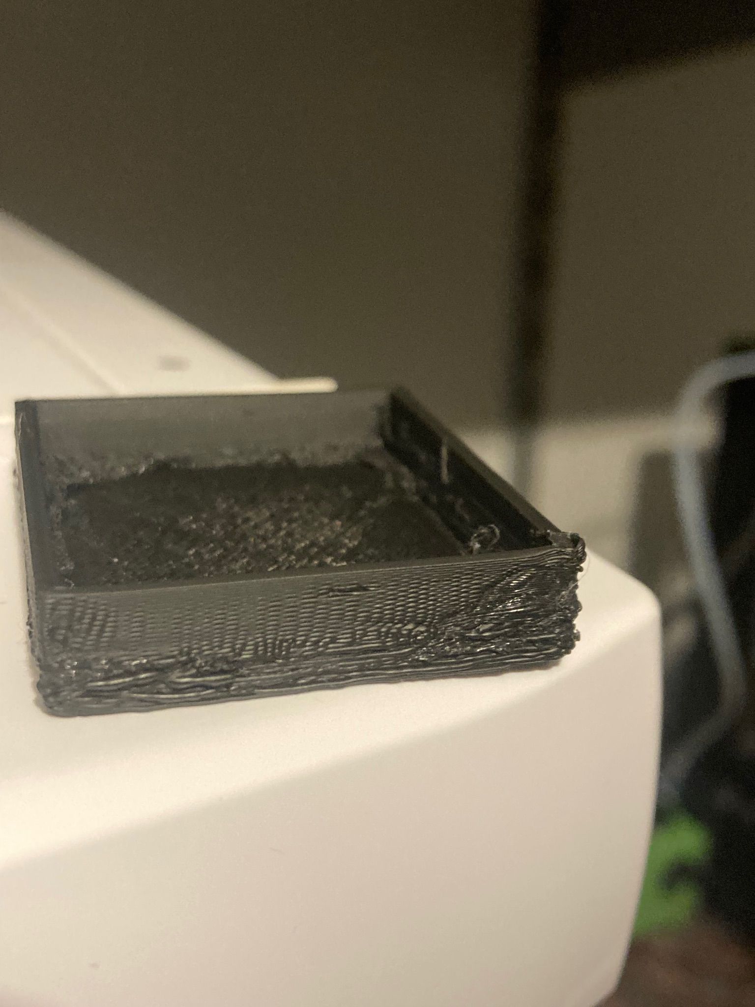

je viens d obtenir ma première imprimante 3D une d12 230.
La mise à niveau est faite.
le diamètre de la buse est de 1 mm avec du pla classique.
J’ai essayé de lancer une boîte et d’autres objets.

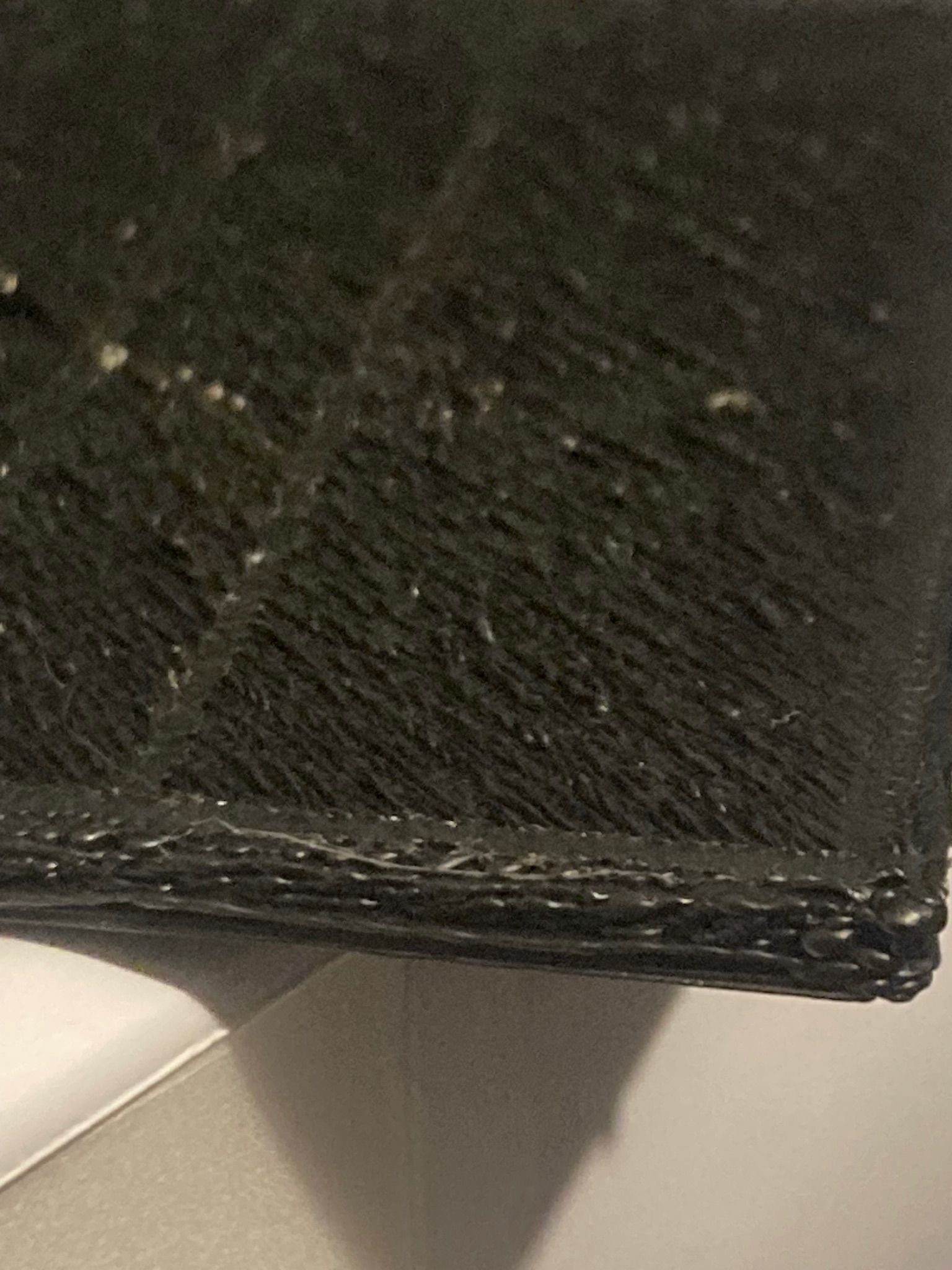

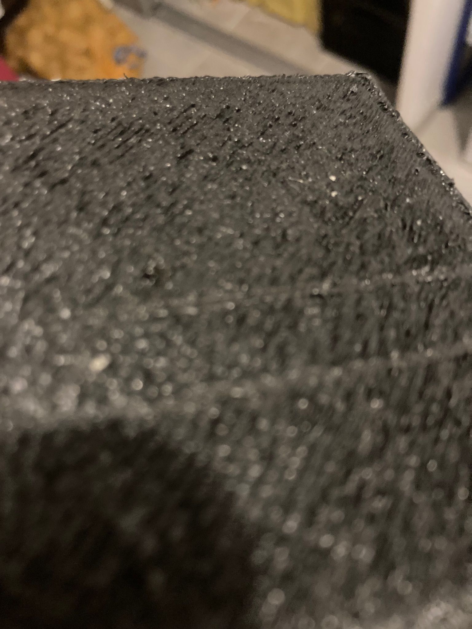

Le même problème revient à chaque fois.
La buse frotte sur les différentes couche et laisse des crevasses.
j ai fais une fusée, le début n’est pas propre mais par moment c’est impeccable.
Merci d avance pour votre aide
il y a 6 minutes, Anthony24 a dit :
ils ne sont pas sur la photo, ces moments là 😄
une buse de 1 mm c'est énorme, tu imprimes à quelle vitesse et à quelle t° ?
tu as réglé ton extrudeur ?
avec une telle buse il faut tout revoir avant de commencer à penser à imprimer quelque chose.

😂 j’en ai du 0,4 je crois que je vais mettre ça 😅
Tu as bien paramétré le slicer pour la buse de 1mm ?
Taille de la buse, largeur de ligne, etc ...
C'est un profile que tu as créé ou que tu as récupéré ? Quel slicer ?
Comme l'a dit @Savate en 1mm il faut y aller doucement, car le volume de matière à faire fondre devient rapidement énorme pour une hotend standard.
Un petit calibrage d'extrudeur peut être aussi intéressant à faire.
J'imprime aussi en 1mm, et c'est vrai que ça demande un peu de temps à maitriser.
