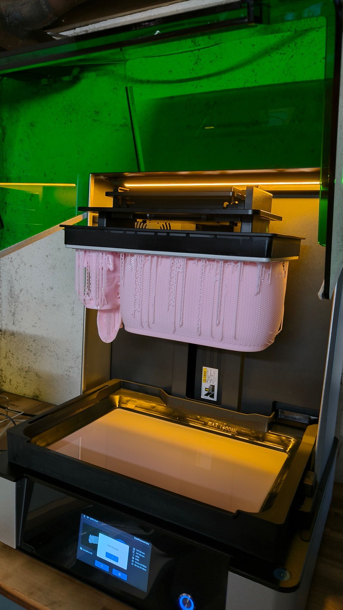

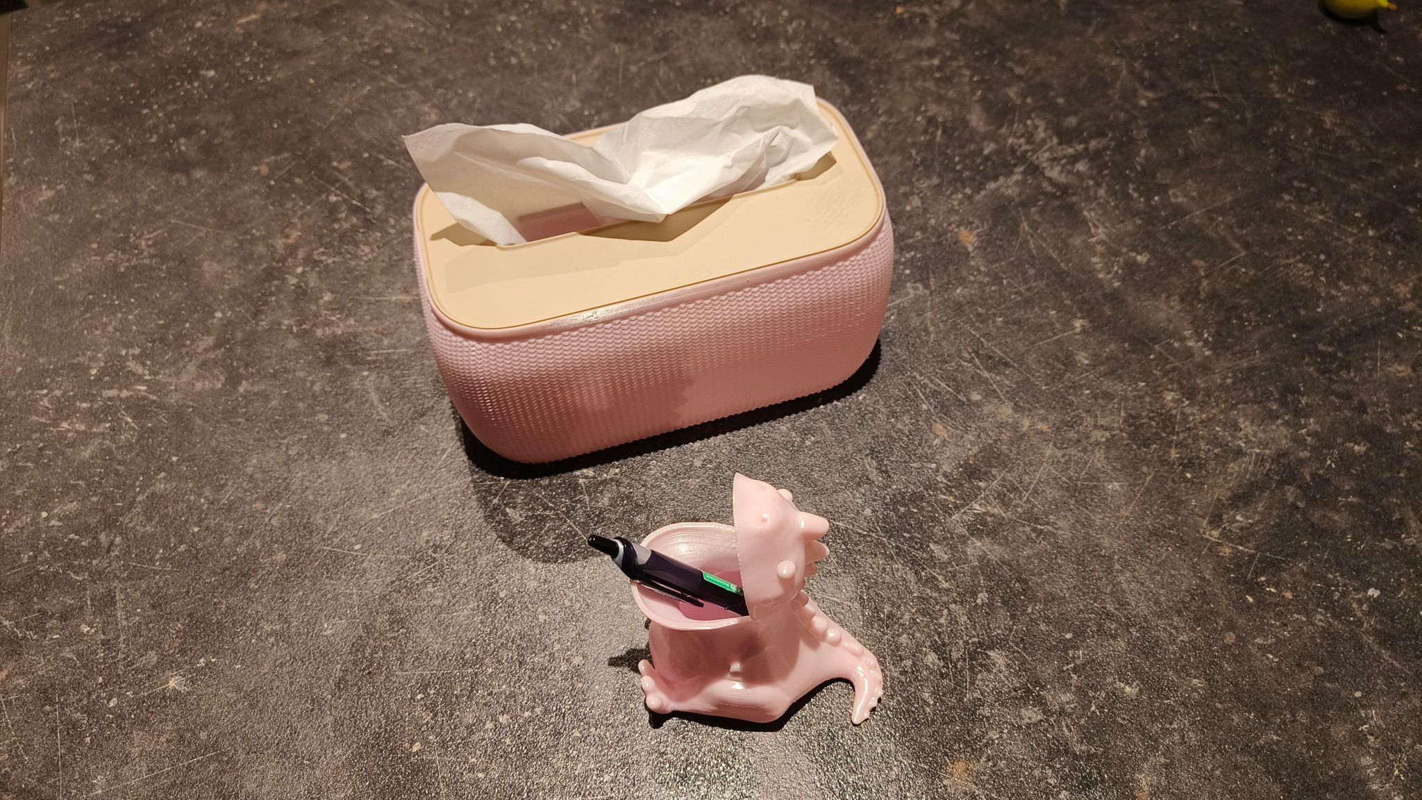

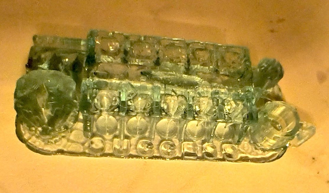

giacomelli Posté(e) Novembre 13, 2024 Posté(e) Novembre 13, 2024 (modifié) Bonjour, j'ouvre ce fil pour favoriser les échanges entre les utilisateurs de la GK3 Ultra. Je l'ai reçu il y a une semaine, elle s'associe à ma Elegoo Mars 3 Pro et permet d'imprimer des objets d'une taille plus importante. Ma première impression qui utilise tout le plateau vient de se terminer: une boite pour des mouchoirs et un dragon range-stylos, tout a bien fonctionné. Je vous joins deux photos. Rumeur: fin novembre ou début décembre sortira un nouveau firmware qui inclurait une fonction de "test d'exposition multiple" pour trouver le bon temps d'exposition pour chaque résine que l'on utilise. Connectivité: pas de soucis pour connecter l'imprimante par WiFi ou par LAN, mais pour l'instant on ne peut qu'envoyer des fichiers (.ctb), ou les supprimer, rien de plus (pas de contrôle sur l'imprimante). Ca viendra peut être plus tard. Login par défault: admin. Mot de passe par default: 123456 - vous pouvez modifier ces éléments dans le menue "imprimante" - "File sharing". Pour les utilisateurs Windows le manuel (pdf) décrit comment se connecter grace à l'adresse IP de l'imprimante et l'explorateur des fichiers. Pour les utilisateurs Mac OSX aucune information n'a été donnée. J'ai réussi de me connecter à la machine avec Cyberduck en mode SMB. Le dossier sur l'imprimante contenant les fichiers .ctb s'appelle "emmc". Finder => Aller => Se connecter au serveur... Une fois la connexion établie l'IP de l'imprimante s'affiche dans la fenêtre du finder (explorateur des fichiers puis dans la barre latérale gauche) dans la section "emplacements" et "réseau". Test de temps d'exposition multiples: en attendant le nouveau firmware vous pouvez utiliser UV Tools (téléchargeable ici: https://github.com/sn4k3/UVTools) Fonctionnement: aussi longtemps que l'imprimante n'applique pas des temps d'expositions différents pour différentes parties de l'écran en même temps (donc à chaque couche), il faut trouver une astuce: écrire un fichier qui imprime plusieurs plaques de test avec des temps d'exposition différents, une à coté de l'autre, sans remonter le Z avant que la dernière plaque de la série soit imprimée. Approche du logiciel: vous ouvrez un fichier .ctb test qui vous a été donné sur la clé USB du fabricant (File => Open...). Celui qui vient avec la GK3 est une figurine de Fauxhammer initialement préparée pour la GK2... soupir... N'importe. On pense que l'objet test a été traité de façon optimale lors du passage au slicer. UV Tools extrait du fichier .ctb les paramètres cruciaux comme hauteur de couche, temps d'exposition des couches de base, temps d'exposition des couches normales, vitesses lift/down, temps de pause etc. Ensuite on utilise Calibration => Exposure time finder. Très peu de choses à faire ici: Profiles: donner un nom à ce "profile test". Common properties: indiquer la largeur et la profondeur du plateau en mm (300,160). Object configuration: j'ai coché les "Pins" également. Multiple exposures: cocher "Enable", augmenter "maximum generations" de 4 à 5 (ce qui fait 1 + 5 = 6 plaques de test en total) Manual exposure entry: Layer height: cliquer dans la case vide et sélectionner ce qui est proposé (ici 0,03mm) ensuite cliquer sur "Generate exposure table" (bouton gris à droit deux lignes plus haut) enfin cliquer tout en bas sur "ok exposure time finder" et "yes" le fichier test se produit avec l'ascenseur à droit on peut monter couche par couche (1 mm plaque de base puis dessus il y a 1 mm de motifs de test) ensuite File => Convert to... => Chitubox .ctb Autre présentation ici: https://www.usinages.com/threads/impression-resine-uvtools-la-boite-a-outils.162401/ ou sur Youtube: par exemple Utile: UV Tools permet de visualiser n'importe quel fichier .ctb pour une analyse après l'action du slicer - Chitubox le fait, Lychee non. J'ai préparé mon fichier "test expo multiple" mais je ne l'ai pas encore imprimé car j'attends l'arrivée de la resine que je souhaite tester. Je vous l'attache plus bas dans ce sujet (fichier gk3test_18_28sec.ctb.zip - il devrait imprimer 6 plaques avec des temps d'exposition entre 1.8 et 2.8 sec) Voilà, j'espère que ces infos partagées seront utiles à l'un ou à l'autre bye rainer Nest Wicker Tissue Box: https://www.printables.com/model/762150-nest-wicker-tissue-box Dragon Pen Holder: https://www.printables.com/model/425498-chubby-t-rex-dino-pencil-holder-pot-no-supports/comments Modifié (le) Novembre 19, 2024 par pascal_lb 2 1

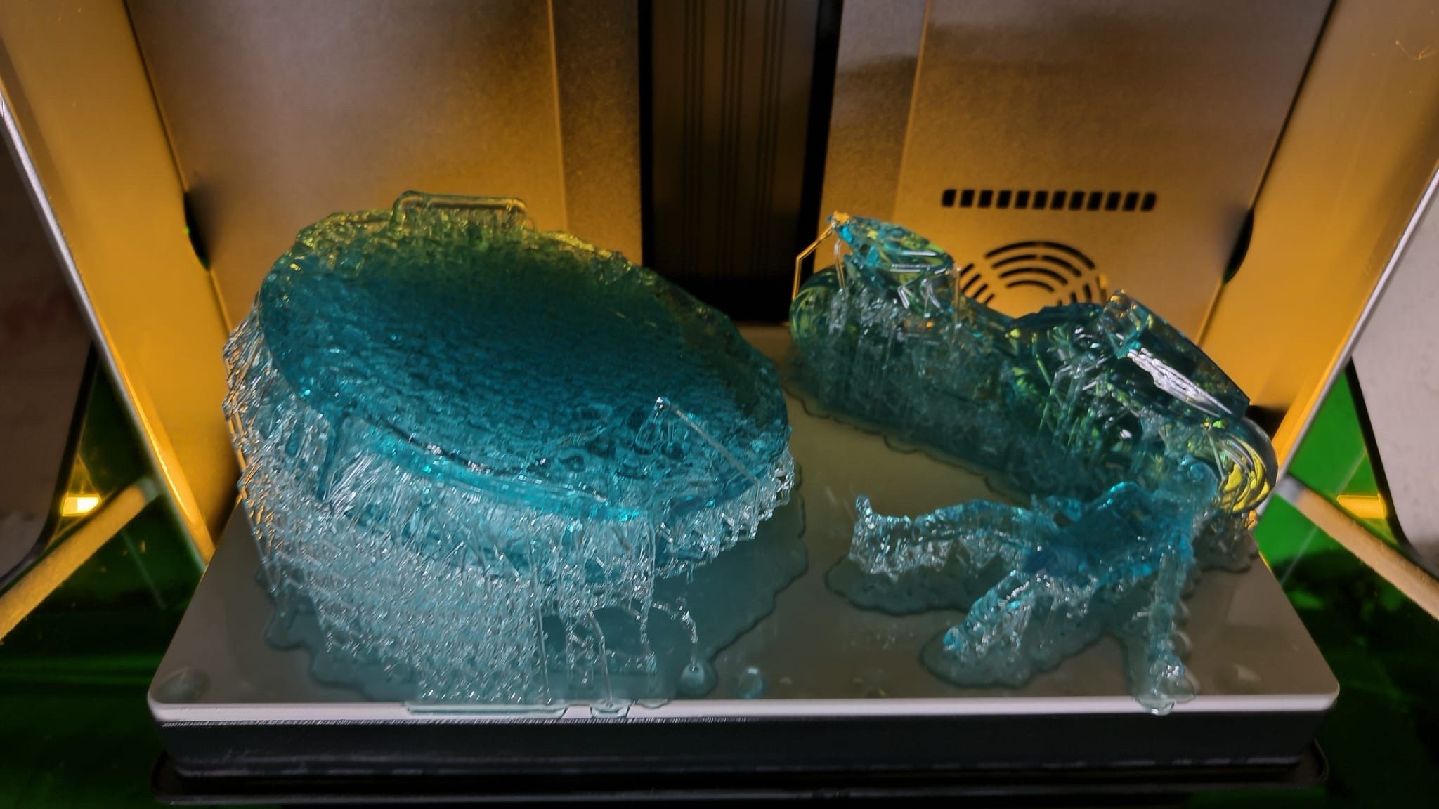

giacomelli Posté(e) Novembre 25, 2024 Auteur Posté(e) Novembre 25, 2024 (modifié) 2e impression réussie avec la résine standard S08 clear blue (Uniformation) base 30 sec, couche 2,5 sec ensuite Modifié (le) Novembre 25, 2024 par giacomelli

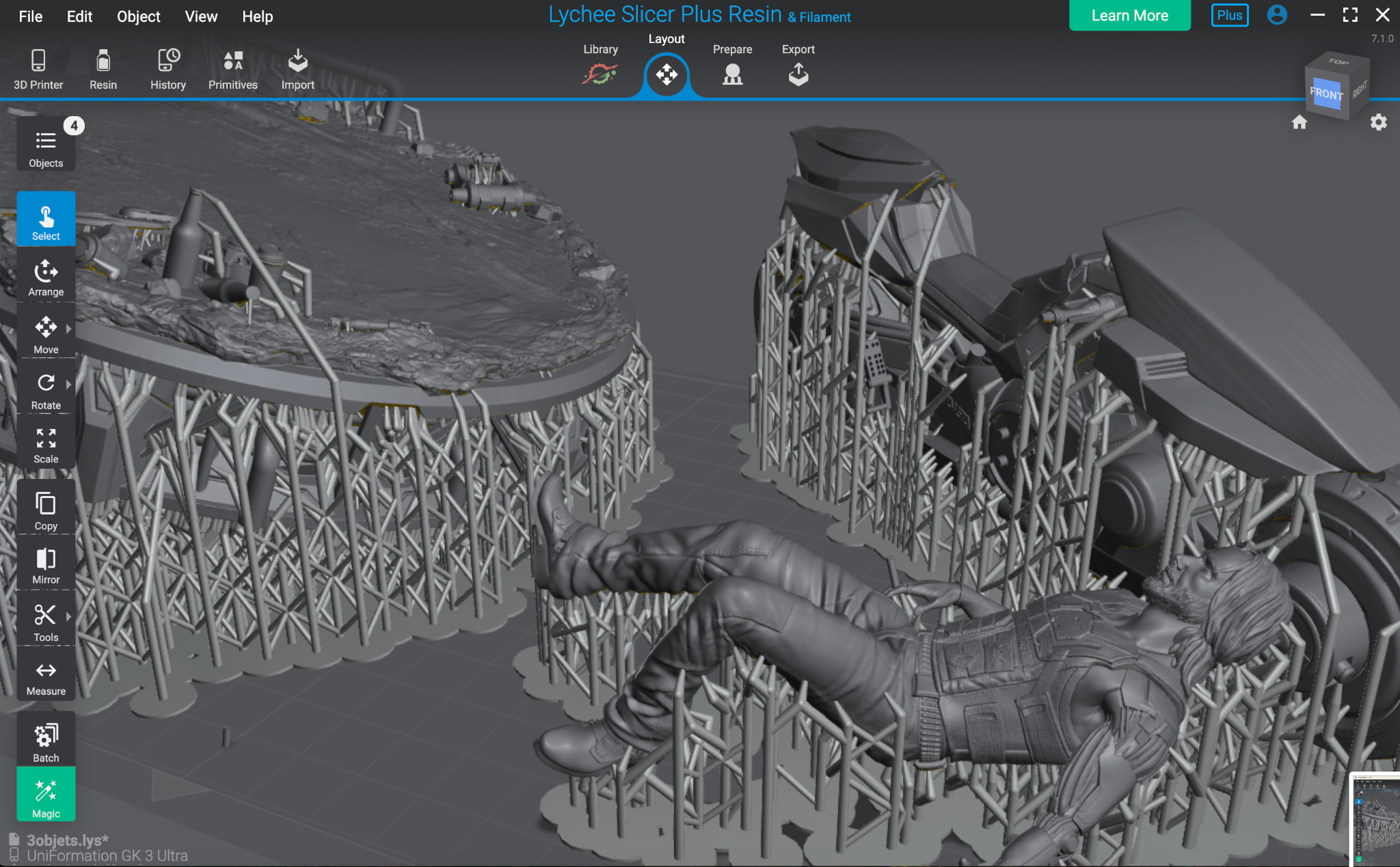

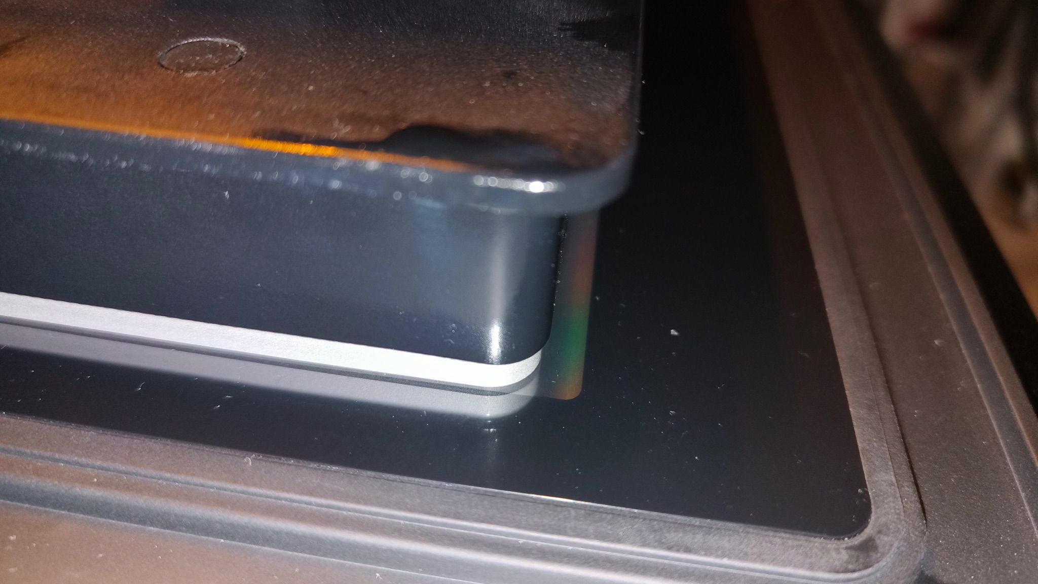

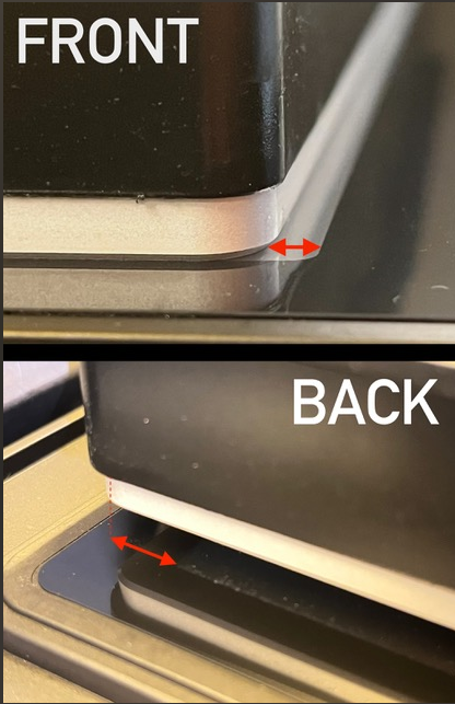

giacomelli Posté(e) Novembre 25, 2024 Auteur Posté(e) Novembre 25, 2024 Le décalage concerne l'axe Y (antéro-postérieure, non Z). Les objets s'impriment 5mm trop vers l'avant. On voit sur la photo que les bases des supports se sont imprimées entièrement bien qu'elle dépassaient le plateau d'impression - en principe impossible - sauf si le plateau se place 5mm trop en arrière par rapport à la surface éclairée par la machine.
pjtlivjy Posté(e) Novembre 25, 2024 Posté(e) Novembre 25, 2024 zut alors et c'est lié au plateau pas au trancheur ? comment une telle erreur a pu arriver c'est incroyable quand on y pense il y a 4 minutes, giacomelli a dit : On voit sur la photo que les bases des supports se sont imprimées entièrement bien qu'elle dépassaient le plateau d'impression - en principe impossible - sauf si le plateau se place 5mm trop en arrière par rapport à la surface éclairée par la machine. maintenant que tu attires mon attention là dessus effectivement

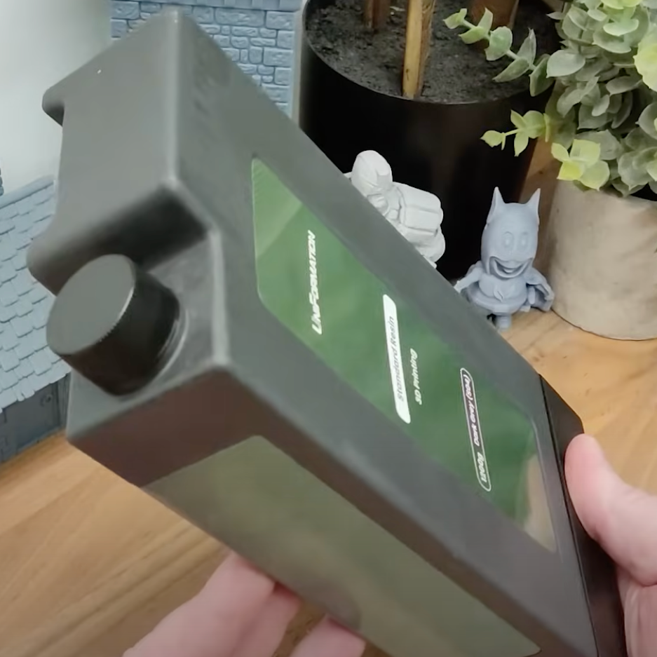

pjtlivjy Posté(e) Novembre 26, 2024 Posté(e) Novembre 26, 2024 bonjour @giacomelli petite question, les cartouches de résines ont peu les re remplir ?

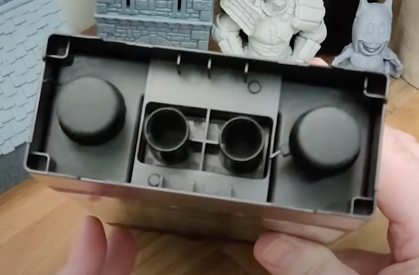

giacomelli Posté(e) Novembre 26, 2024 Auteur Posté(e) Novembre 26, 2024 (modifié) pour les cartouches: oui. c'est bien fait. En haut de la bouteille il y a un capuchon, sous lequel se trouve un opercule en aluminium. On descend la bouteille dans son emplacement jusqu'au bout, elle communique avec le système d'autoremplissage par deux canaux à sa base qui restent étanches quand on sort la bouteille (même si elle n'est pas vide). Pour remplir les cartouches avec sa propre résine, on se sert du capuchon et d'un entonnoir, en ouvrant l'opercule. pour le plateau: en attendant on peut se fabriquer des petites cales pour corriger la position du plateau (pour l'empêcher d'aller trop vers l'arrière de la machine). Ou on attend de recevoir un plateau de remplacement. Le problème ne peut en devenir un que si on utilise vraiment la totalité de la surface du plateau. pour la GK3 et GK3 Pro: la resolution augmente, le volume d'impression baisse... Vu les premiers tests, la GK3 a l'air plus pertinente que la GK3 Pro. Et les deux sont tellement proches qu'on a du mal à comprendre pourquoi les deux versions sont commercialisées... Source des images: sorties d'une vidéo de VogMan Modifié (le) Novembre 26, 2024 par giacomelli 1
pjtlivjy Posté(e) Novembre 26, 2024 Posté(e) Novembre 26, 2024 super pour les cartouches merci pour les photos les différences sont minimes mais réelles (la vis à billes, la longueur d'onde) pour 130 €

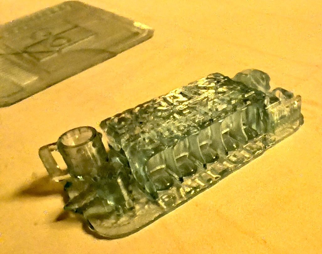

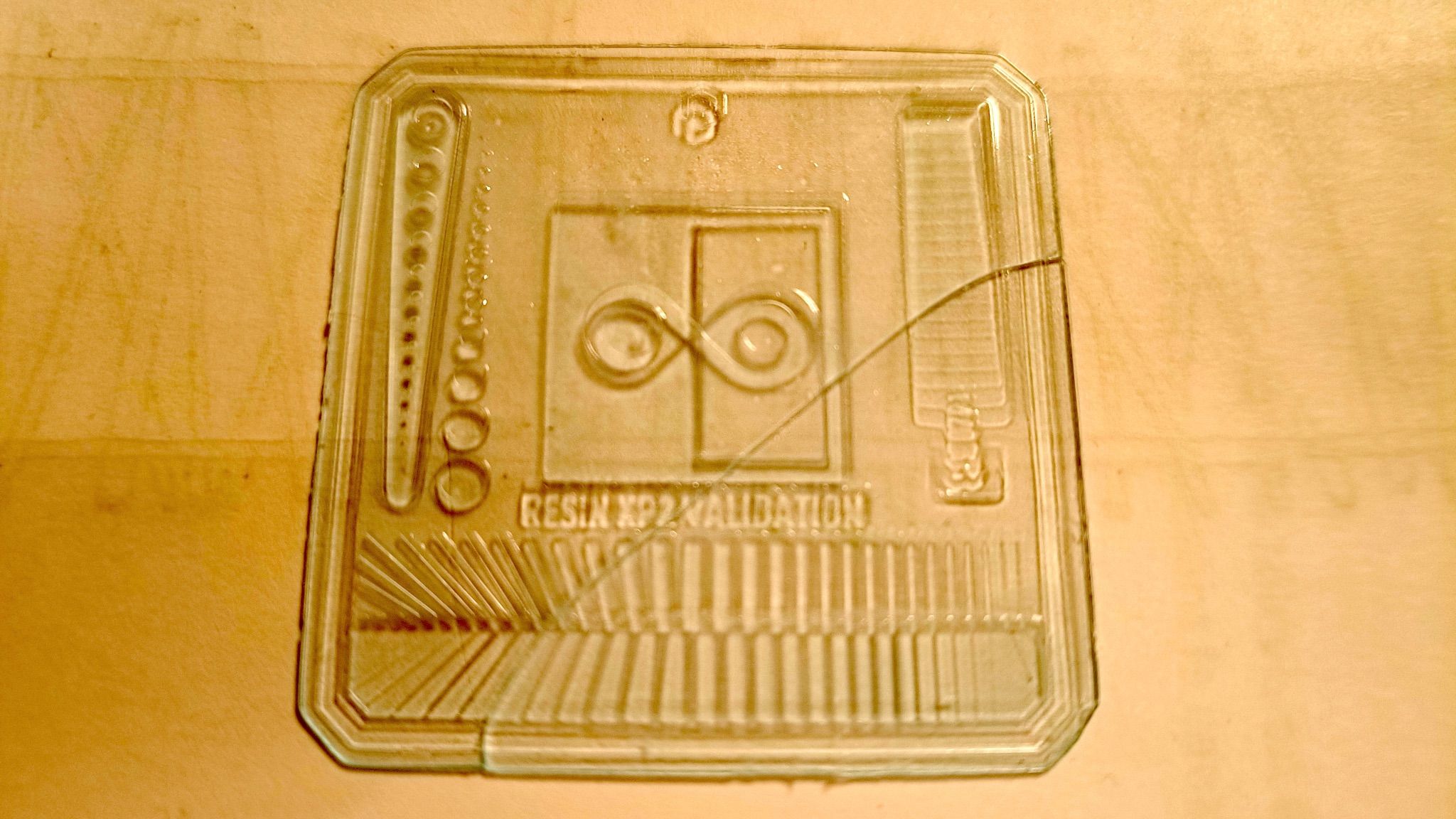

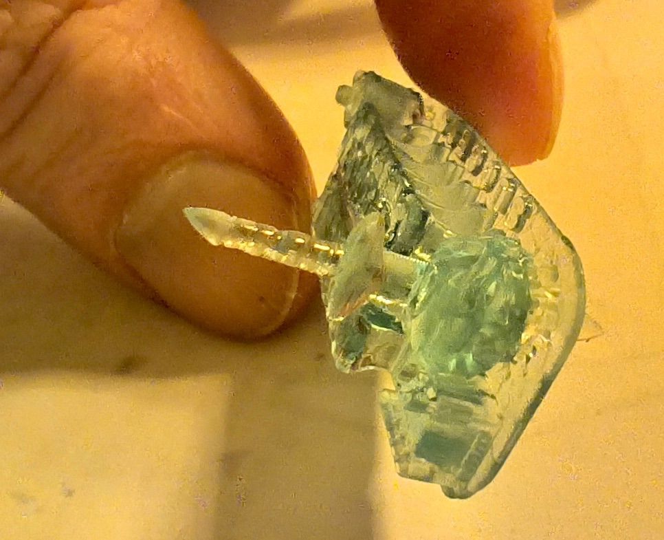

giacomelli Posté(e) Novembre 27, 2024 Auteur Posté(e) Novembre 27, 2024 J'ai fait un test avec la résine standard bleu transparent (S08) temps d'exposition 25 sec les 6 premières couches, ensuite 2,5 sec. Les tests "XP2.2" et "V3 cones of calibration v3.32" donnent des résultats au top. Seul bémol: la résine est très cassante (des structures très fines se cassent facilement). 1

flux_capacitor Posté(e) Décembre 2, 2024 Posté(e) Décembre 2, 2024 Salut @giacomelli ! Je découvre ton topic via @pjtlivjy sur un autre thread. J'ai aussi une GK3 Ultra qui a plein de problèmes, que le service technique d'Uniformation ne parvient pas à résoudre même après un mois (imprimante reçue le 5 novembre). En vrac j'ai découvert, dans l'ordre : build plate d'origine tordue (non plane) avec problème de décalage en Z. C'est pas tant que son centre est concave, mais ses bords sont légèrement relevés, ce qui fait que le milieu n'est jamais à Z0 quel que soit le leveling, et rien ne reste attaché à cet endroit. décalage de la build plate en profondeur (Y offset). La plaque de jonction (dite "leveling joint block") qui tient la plate-forme au bras de l'imprimante, est percée n'importe comment, ce qui fait que le plateau est trop en arrière, et la lumière du LCD fuite devant. plaque de jonction de remplacement tout aussi mal percée, qui règle le problème initial de Y offset, mais introduit un nouveau problème de X offset ! Avec la pièce de remplacement, reçue quasiment un mois après leur avoir signifié le problème, l'écran est désormais décalé vers la droite par rapport à l'écran LCD en dessous. Une vaste blague ! Une fois le nouveau problème remonté hier, le service technique prétend aujourd'hui qu'il faut simplement la changer de sens (en miroir droite-gauche) au montage, et ont mis à jour leur tutoriel vidéo, mais c'est du bullshit complet : ça ne fait qu'inverser le saignement UV de gauche à droite. Des buses. écran LCD légèrement concave (ça aussi il fallait le faire) ce qui fait que même le plateau de remplacement, pourtant plus plane que l'original, ne retient toujours aucun print au milieu. J'ai aussi des lignes horizontales sur mes prints, je suspecte donc aussi l'axe Z, même si j'admets que ça, ça peut provenir de mes paramètres d'impression. Mais je n'ai plus aucune confiance en la machine. À cela il faut ajouter les problèmes rapportés suivants, que personnellement je n'ai pas eu (ou pas encore découvert, pour le second) : capot vert basculant fendu voire explosé lors du tranport (l'imprimante est trop lourde : 35 kg. Il faudrait presque une caisse en bois comme sur une Apex-Maker) valves du système de remplissage par pressurisation qui fuient ! Suite à leur merguez, mais aussi leurs mensonges (il mentent par mail comme des Chinois pour ne pas perdre la face) et leur incompétence, je n'ai plus confiance non seulement en la machine, mais aussi en leur entreprise. J'en ai tellement ma claque que j'ai demandé aujourd'hui à Uniformation le retour de l'imprimante et son remboursement intégral. J'ai même mis Ross alias FauxHammer en copie de mon mail avec toutes les photos et vidéos, qui est un peu leur représentant-placier sur les réseaux sociaux notamment YouTube, et qui les a bien aidés à en vendre des caisses.
