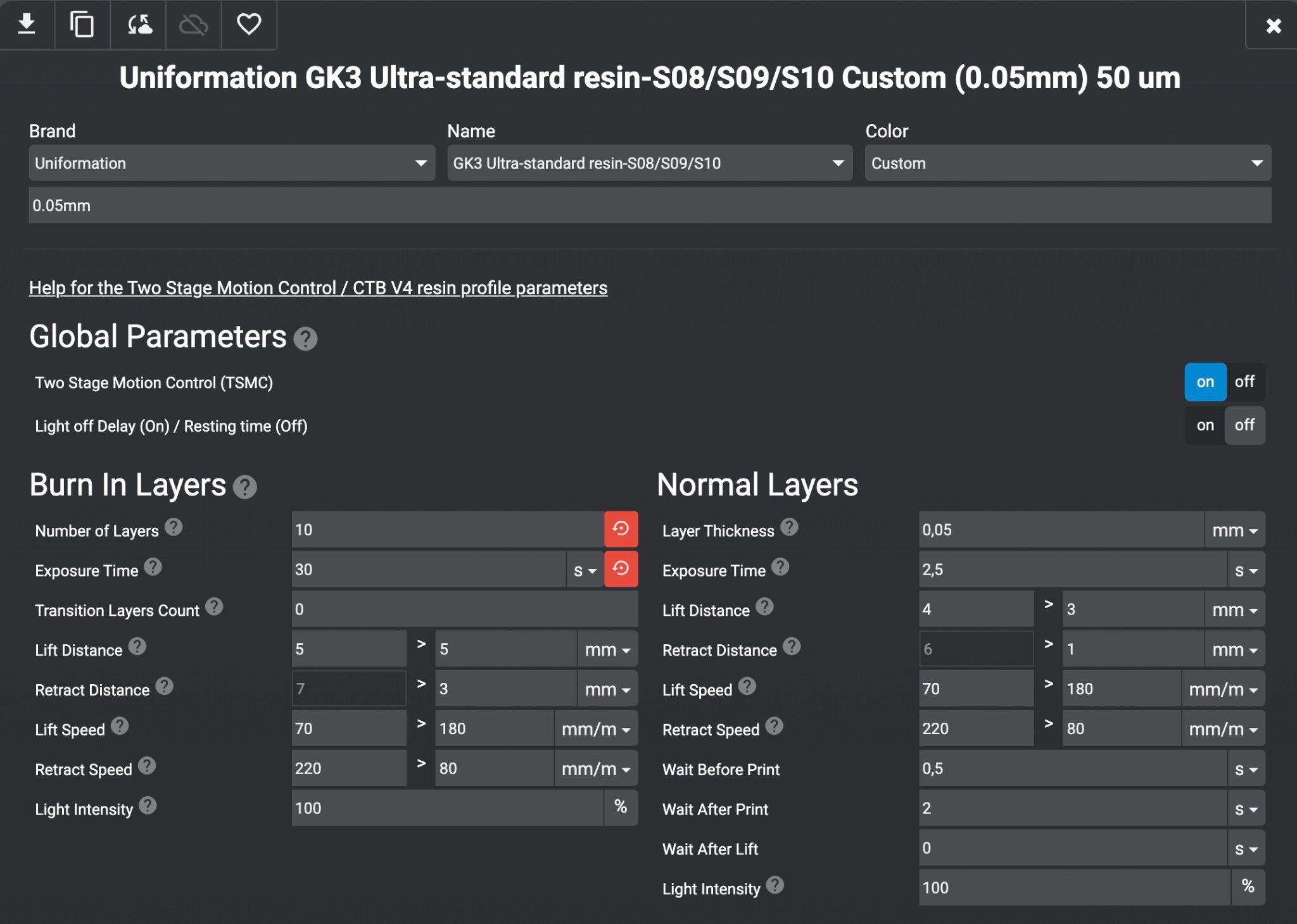

je viens d'acquérir une GK3 ultra qui est ma première imprimante résine malgré les recommandations de Isidon de ne pas prendre cette imprimante pour débuter.
Je ne regrette pas et les premières impressions se sont bien passées.
J'ai utilisé UVTools pour copier les profils utilisés dans les impressions fournies par le constructeur et ça se passe bien. Ce n'est probablement pas optimum en terme de temps.
A noter qu'avec le dernier firmware uniformation fournit une impression de 8 pièces avec des temps d'exposition différents pour chaque pièce variant de 1,85 sec à 3,25 sec par palier de 0,2 sec, donc 8 tests d'exposition en 1 seule impression.
@isidon , ce dernier firmware permet également de modifier les temps d'exposition directement sur l'ecran de l'imprimante. Donc plus d'aller/retour avec le slicer nécessaire.
