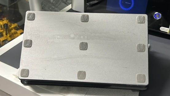

pjtlivjy Posté(e) Décembre 6, 2024 Auteur Posté(e) Décembre 6, 2024 (modifié) bonjour, réponse cette nuit du SAV ou ils me renvoient au levelling standard Levelling puis à l'impression de 9 pièces de test simultanément je me demande encore le pourquoi du premier message puisqu'il y a assez de course de réglage !!! Modifié (le) Décembre 6, 2024 par pjtlivjy

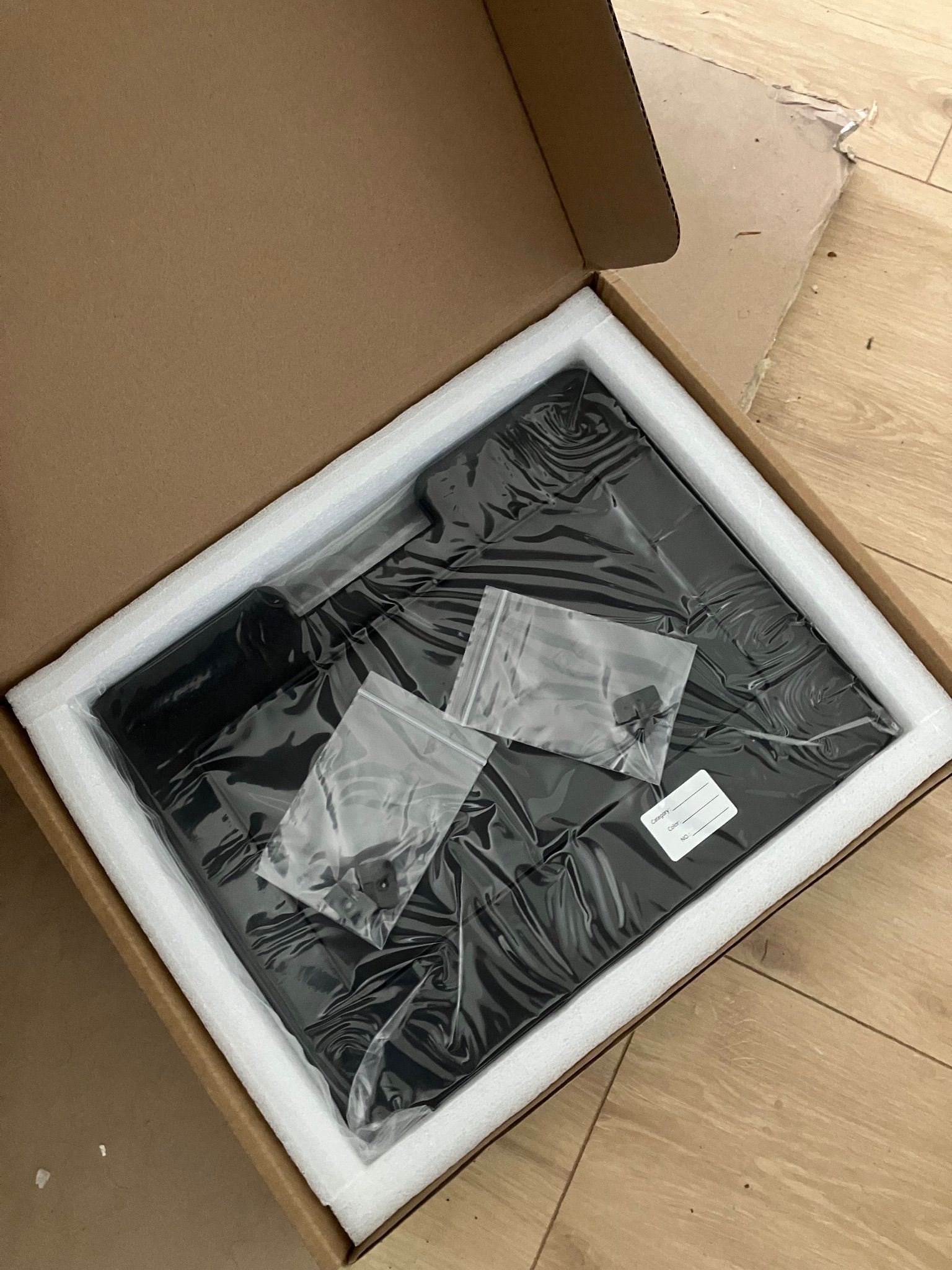

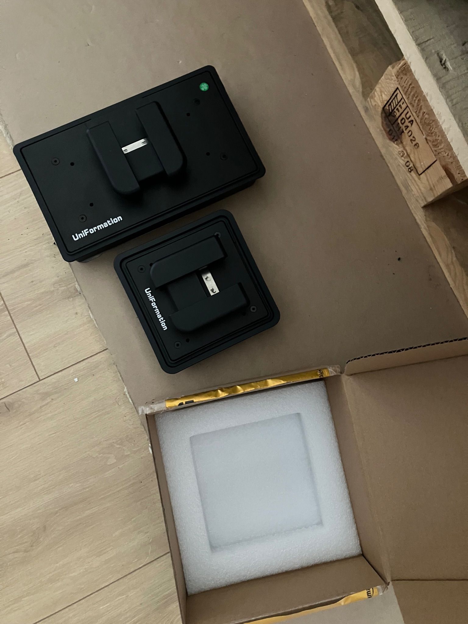

pjtlivjy Posté(e) Décembre 11, 2024 Auteur Posté(e) Décembre 11, 2024 réception aujourd'hui d'un second bac et d'un petit plateau le colis du plateau a subi une agression heureusement que c'est très bien emballé Uniformation conscient que les patins des bacs sont fragiles en prévoit 1 jeu complet de rechange

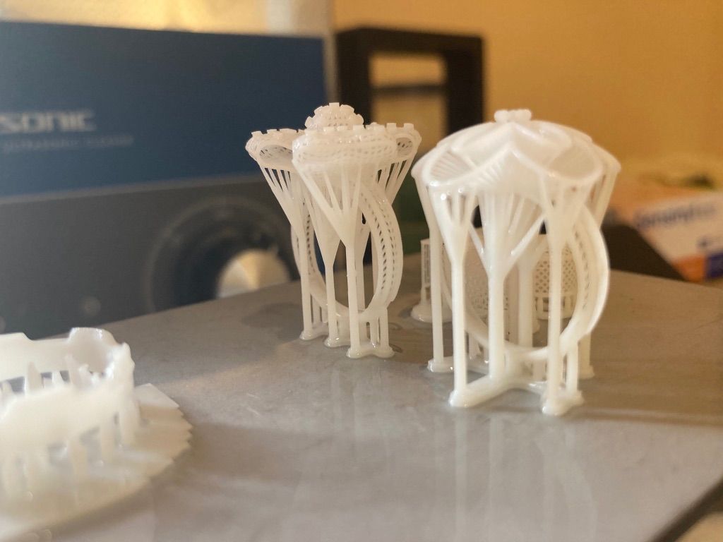

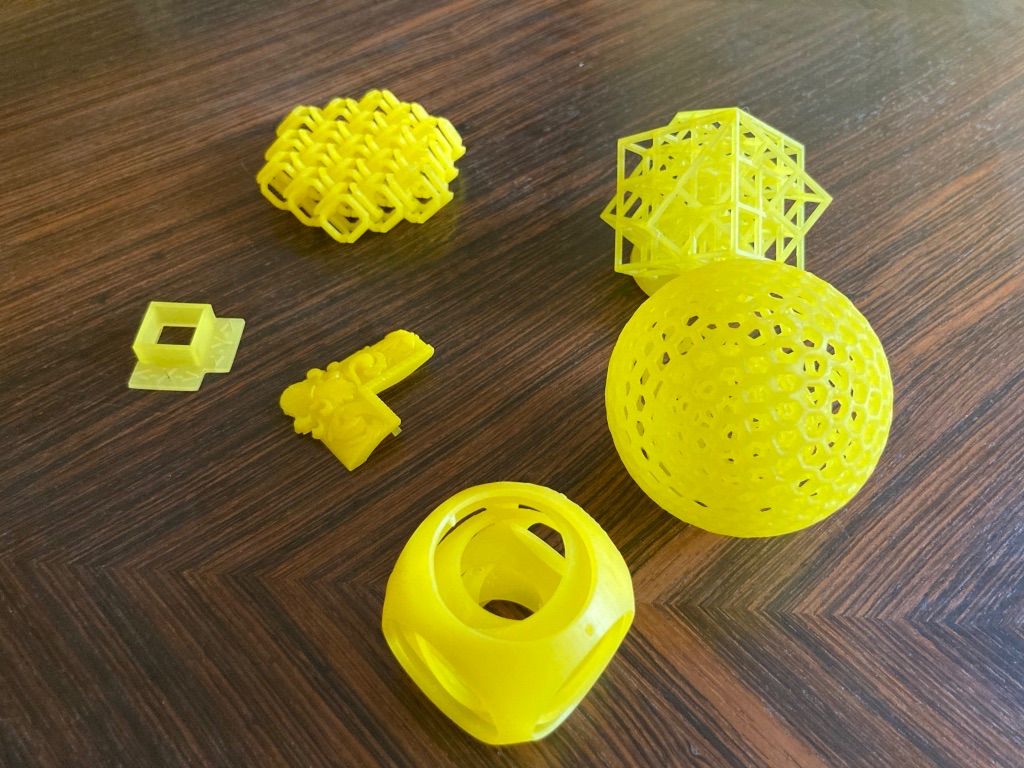

pjtlivjy Posté(e) Décembre 22, 2024 Auteur Posté(e) Décembre 22, 2024 (modifié) bonjour, voici les premiers résultats avec le petit plateau imprimé il y a une semaine et bien aucun difficulté à signaler j'en ai profité pour tester la résine Reprapper car c'est la moins chère que j'ai trouvé et bien franchement tous les détails y sont, la photo ne le montre pas bien mais c'est vraiment très fin 12,99 € le litre dispo en blanc ou en gris en bouteille plastique d'1 litre Modifié (le) Décembre 22, 2024 par pjtlivjy
pommeverte Posté(e) Décembre 22, 2024 Posté(e) Décembre 22, 2024 Salut, il y a 55 minutes, pjtlivjy a dit : j'en ai profité pour tester la résine Reprapper d'après certains commentaires Amazon, elle est difficile à nettoyer et conserve son aspect gras. Est-ce que tu le confirmes?
pjtlivjy Posté(e) Décembre 22, 2024 Auteur Posté(e) Décembre 22, 2024 (modifié) franchement non @pommeverte mais je ne nettoie jamais à l'alcool iso ou autre solvant, il y avait eu des discussions sur ce fil à ce sujet avec un véritable détergent professionnel pour résine, tu peux prendre la résine la plus grasse qui soit et tu la retrouveras sèche et non collante au touché je radote mais ce ne sont pas les résines qui posent problèmes mais la méthodologie de nettoyage et les produits utilisés Modifié (le) Décembre 22, 2024 par pjtlivjy 1
pjtlivjy Posté(e) Décembre 24, 2024 Auteur Posté(e) Décembre 24, 2024 (modifié) voilà quelques impressions test faites avec un vieux fond de résine eSun qui a au moins 2 ans je pense pas de souci particulier, les dimensions sont respectées Modifié (le) Décembre 24, 2024 par pjtlivjy

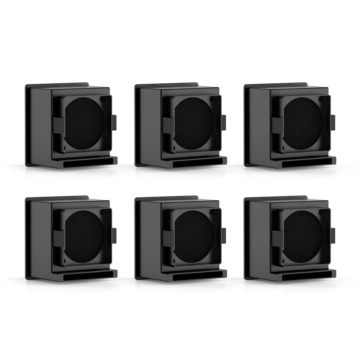

pjtlivjy Posté(e) Mars 6 Auteur Posté(e) Mars 6 un point fort de cette imprimante c'est son système de filtration d'air le système se met en route automatiquement lors du lancement d'une impression et le filtre à un indice iodine de 1000 (ce qui signifie que le matériau a une très grande surface spécifique d'absorption, typiquement supérieure à 1000 m²/g) je note au passage que des fabricants comme Elegoo, Anycubic, Phrozen ou Creality ne donnent aucune information sur leur système de filtration à l'odorat je sens la différence quand l'imprime avec la GK2 ou la Saturn 3 les filtres et leur mise en place sans outil, juste à l'introduire dans son logement 1
pjtlivjy Posté(e) Mars 6 Auteur Posté(e) Mars 6 (modifié) j'ai oublié de préciser que ce type de filtre performant se change toutes les 500 heures à 1500 heures en fonction de la quantité de résine utilisée lors de l'impression Modifié (le) Mars 6 par pjtlivjy
