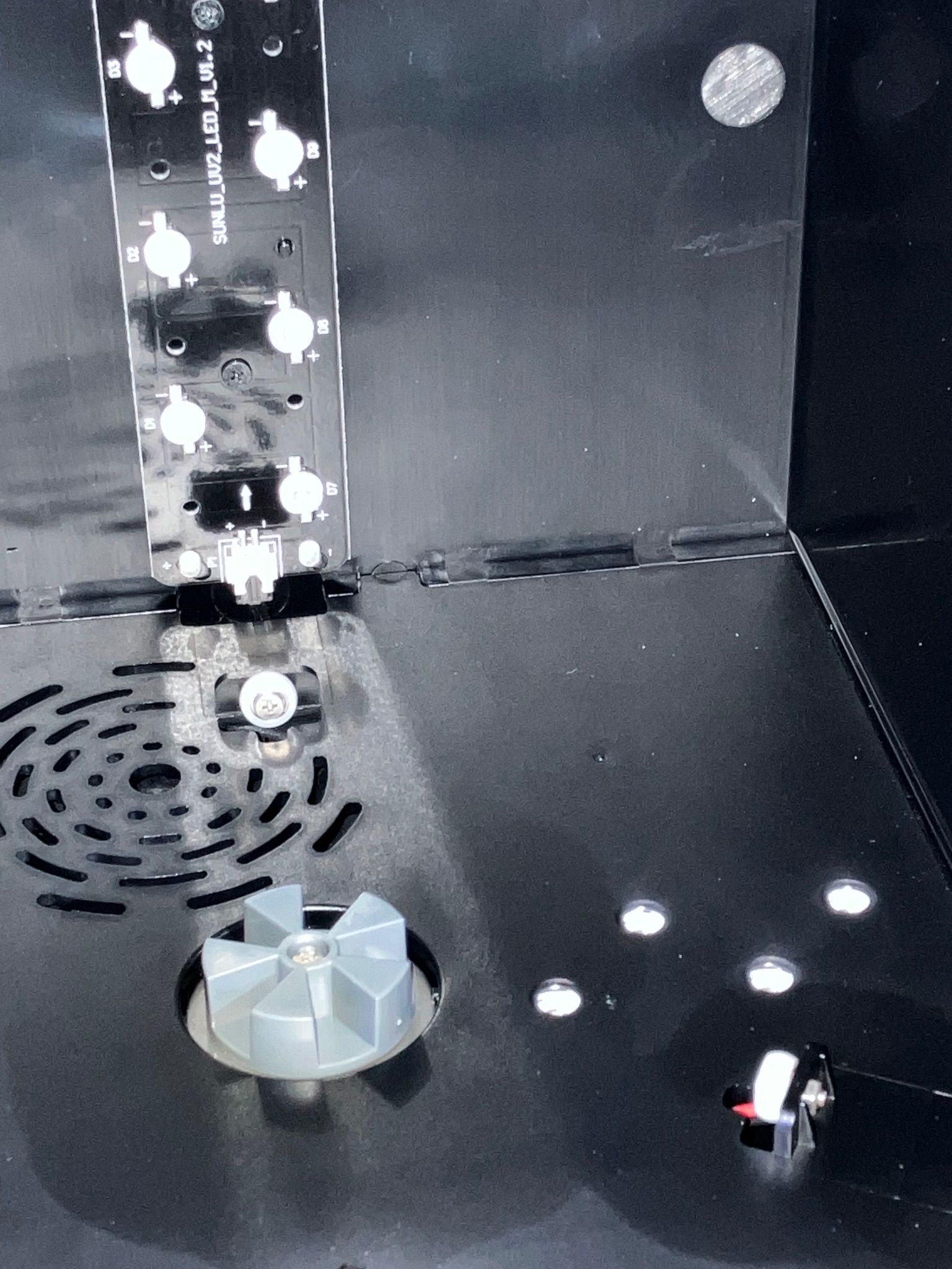

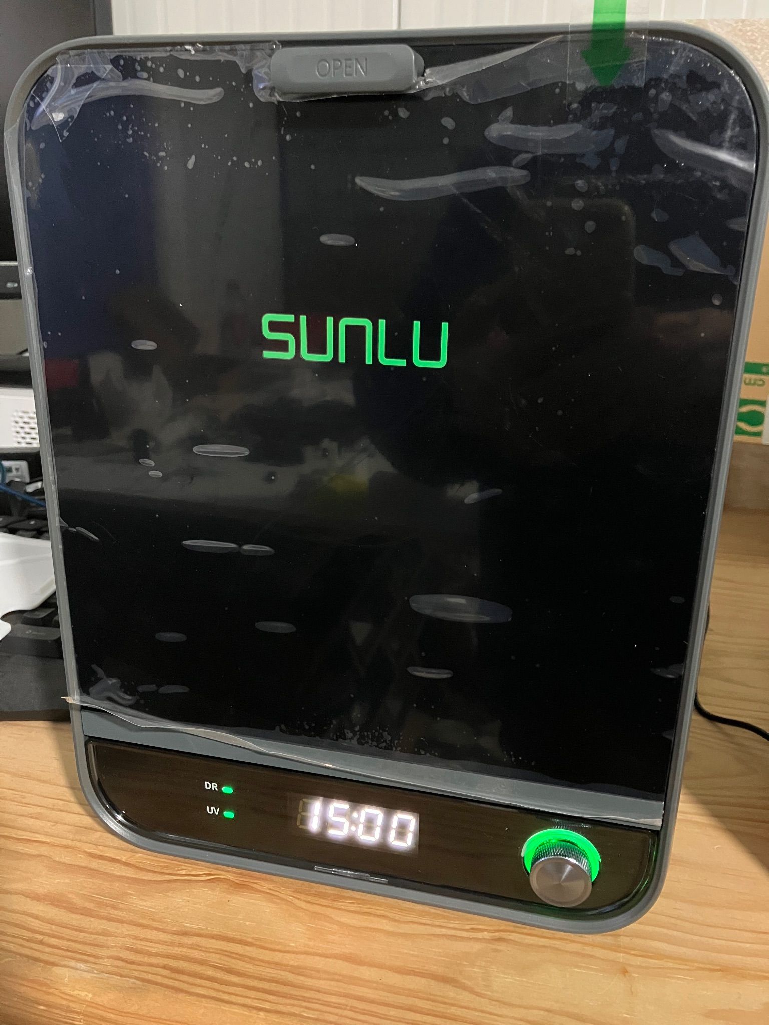

comme mon boîtier déclenche les passions 🤣 je vous mets quelques photos puisqu'il vient d'être livré
les LEDs (il y en a en haut également), le moyeu d'entraînement du plateau et les roulettes de support du plateau (il y en à 3)
Le plateau avec ses petits picots et le système de ventilation
Modifié (le) par pjtlivjy
l'alimentation se branche derrière, il n'y a pas d'interrupteur général. Une fois branchée on commande tout à partir du bouton molette, en appuyant on sélectionne les différentes fonctions et en la tournant on règle le flux de séchage
séchage à fond, à 1 m on est à 50 dB.
Le temps de fonctionnement  max est de 15 minutes
  • J'aime 2

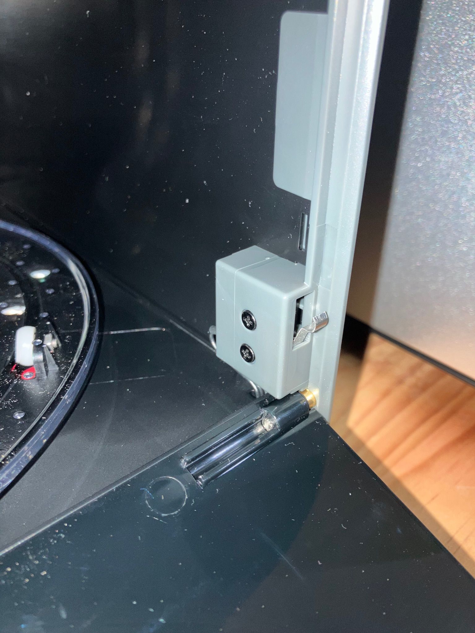

quand on ouvre la porte, il y a bien une coupure des UV

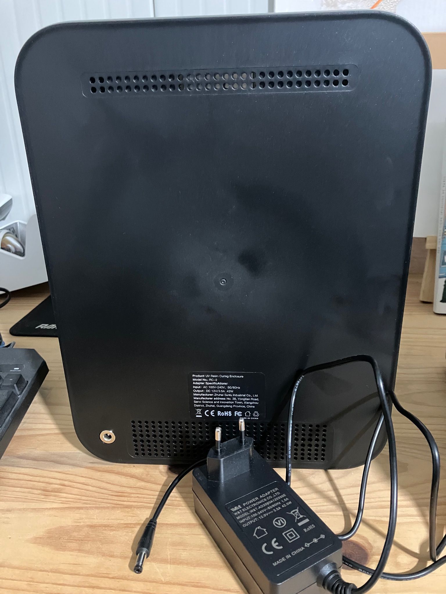

une photo du panneau arrière et de l'alimentation

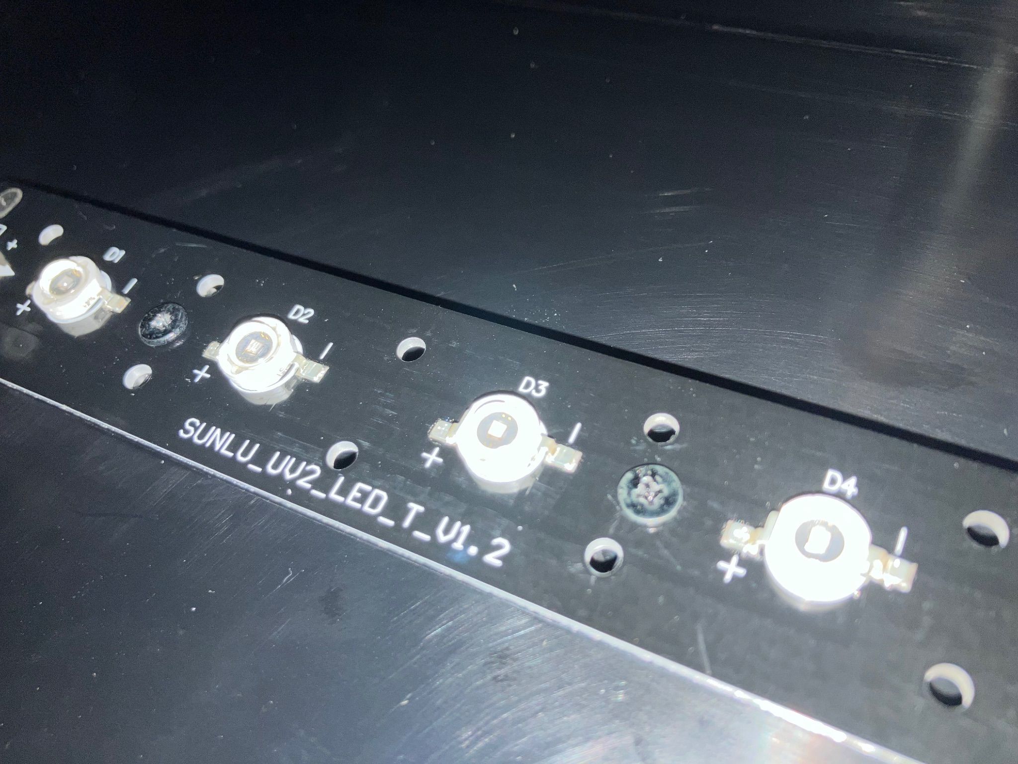

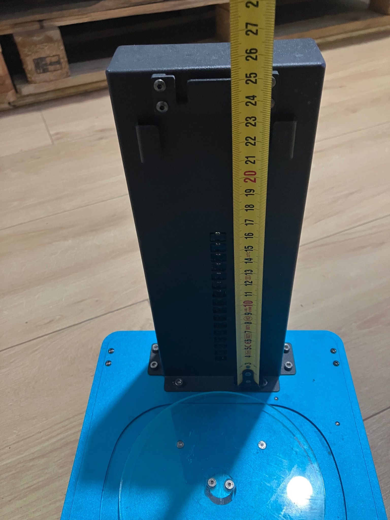

par contre, petite déception la hauteur utile d'une pièce ne peut dépasser les 225 mm du fait des LEDs supérieures
  • J'aime 2
il y a 21 minutes, pjtlivjy a dit :
Peut-on facilement tromper/bloquer le capteur (switch ?) qui détecte l'ouverture de la porte ? ( avec par exemple un morceau de scotch pour faire croire que la porte est fermé alors que non )
il y a 24 minutes, pjtlivjy a dit :
Cela annulera probablement la garantie, mais il doit certainement y avoir moyen de déplacer les LEDs du haut pour les placer par exemple dans l'angle arrière haut pour gagner quelques millimètres en hauteur. ( mais il faudra sûrement rallonger les fils entre les deux PCB de LEDs)
il y a 12 minutes, PPAC a dit :
alors oui, il est accessible en bas à droite

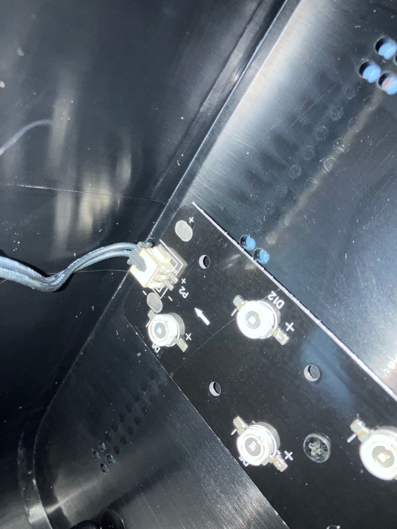

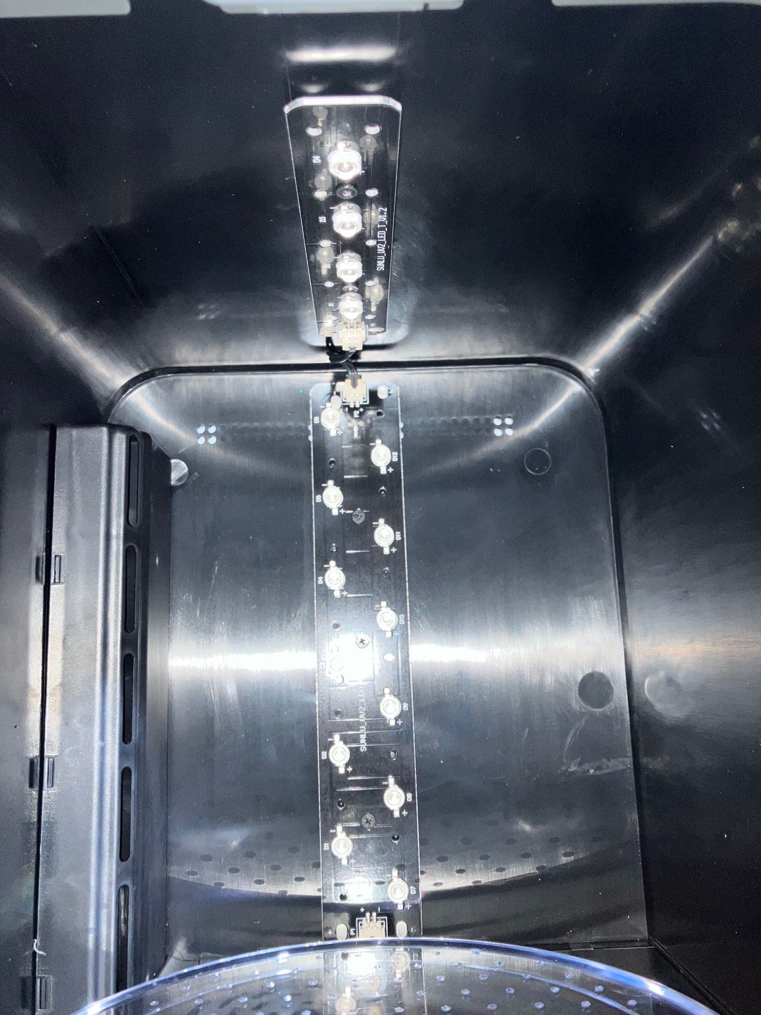

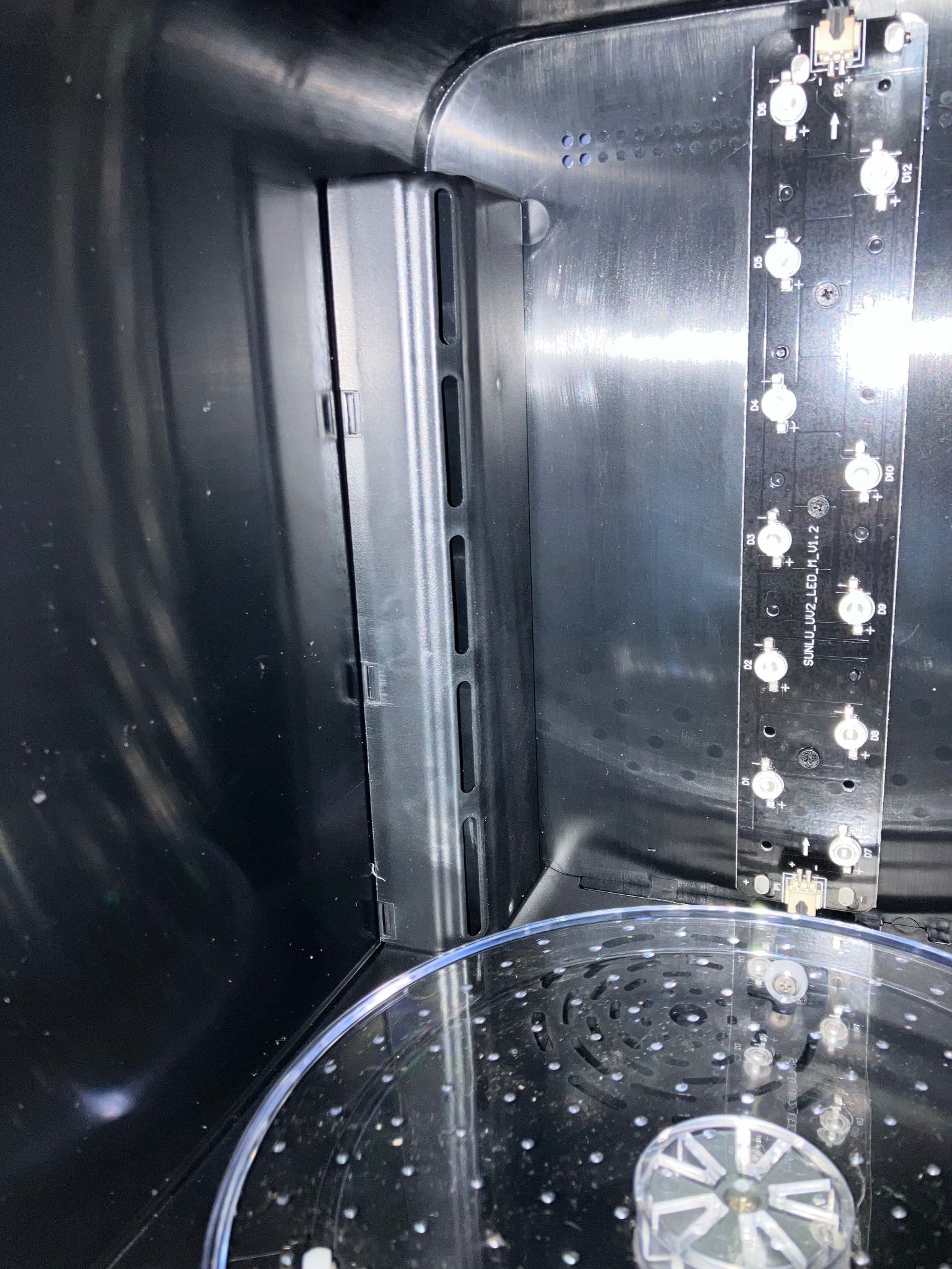

oui tout à fait, le détail des connecteurs
et des vis de fixations des LEDs du haut

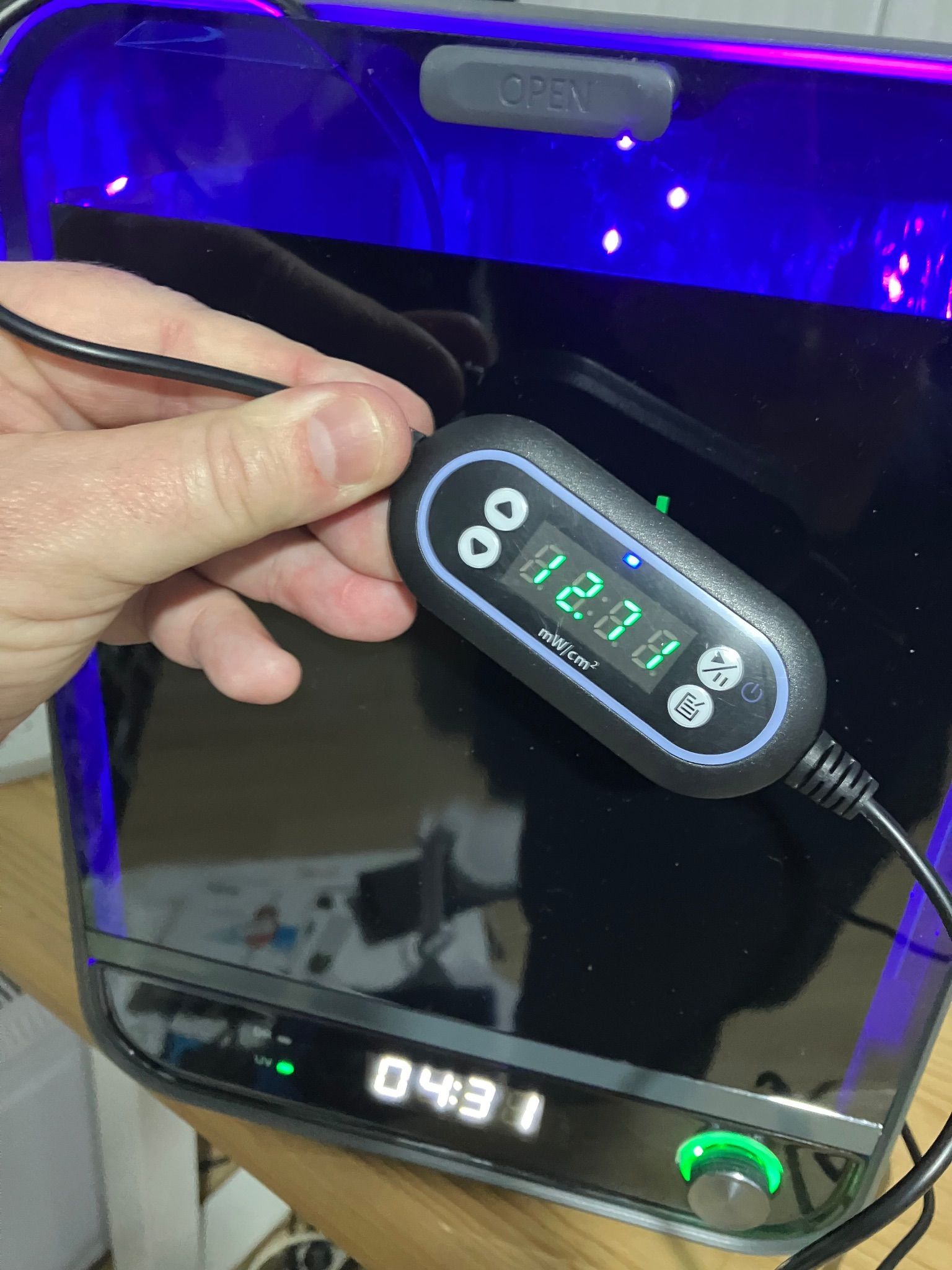

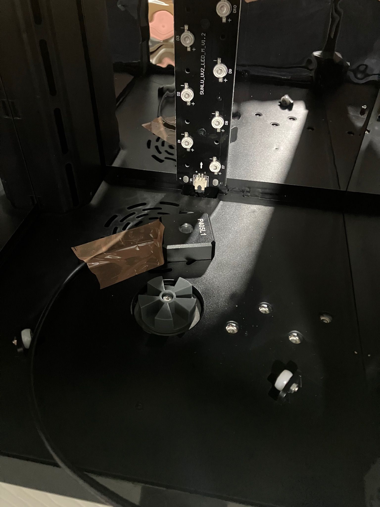

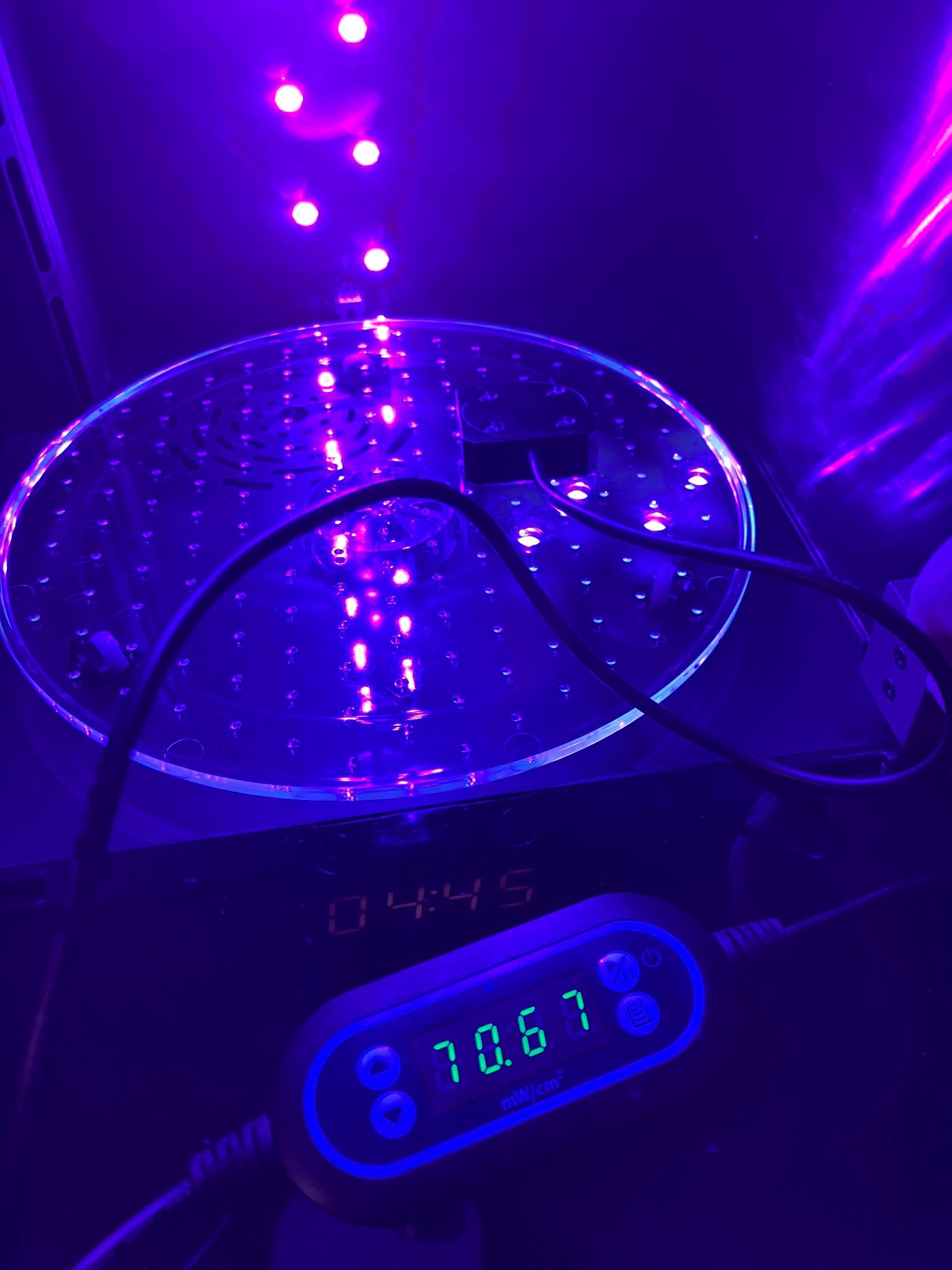

2 petits tests ce matin 😉
la mesure de l'exposition intérieure est un peu tronquée puisqu'aucune position ne me permet de mesurer en même temps les LEDs du haut, du fond et du dessous
la sonde se trouve au centre du plateau, tournée vers le haut
là on voit bien la différence, les 4 LEDS du bas étant concentrées on obtient une très belle puissance d'exposition.
j'ai refais une mesure le capteur orienté vers les LEDs du fond au centre du plateau et à 5 cm de haut et bien ça dépasse les 18
la porte translucide stoppe bien les UV

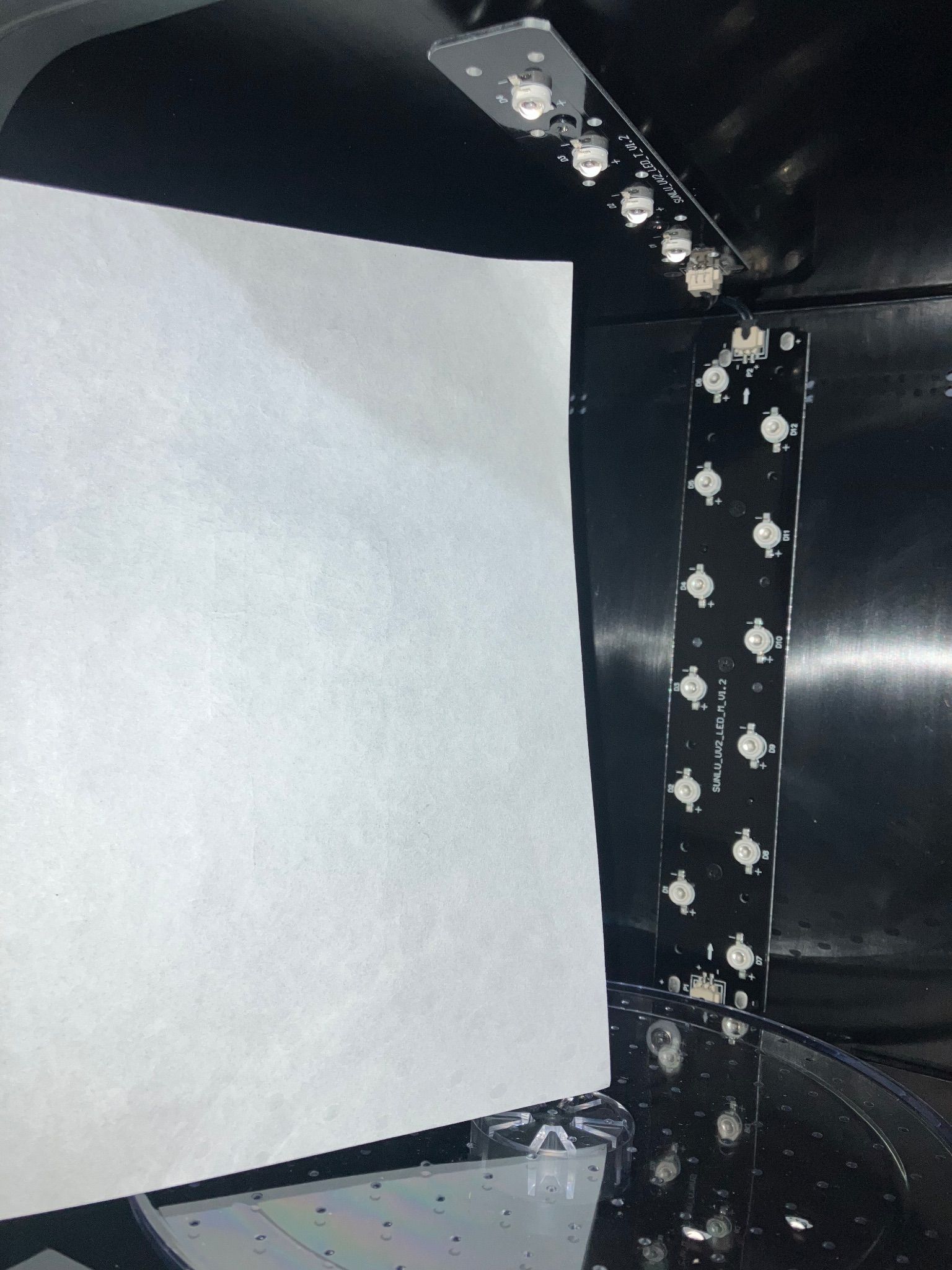

si je compare aux produits disponibles sur le marché, je ne connais pas de modèle ayant des LEDs en haut et en bas, la Mercury d'Elegoo en a en bas, le modèle Cure 3 d'Anycubic a une lampe orientable et même des stations a des prix astronomiques n'en ont que sur les côtés
la fonction de séchage soufflant est aussi absente des autres matériels
à noter que pendant le curing, le séchage continue, la puissance de séchage reste réglable (ça évite que les petites pièces ou les pièces légères soient renversées)
un seul point noir, la hauteur utile indiquée sur la documentation et la publicité, à 250 mm et qui n'est que de 225 comme le montre la dernière photo avec le petit côté d'une feuille A4 😉

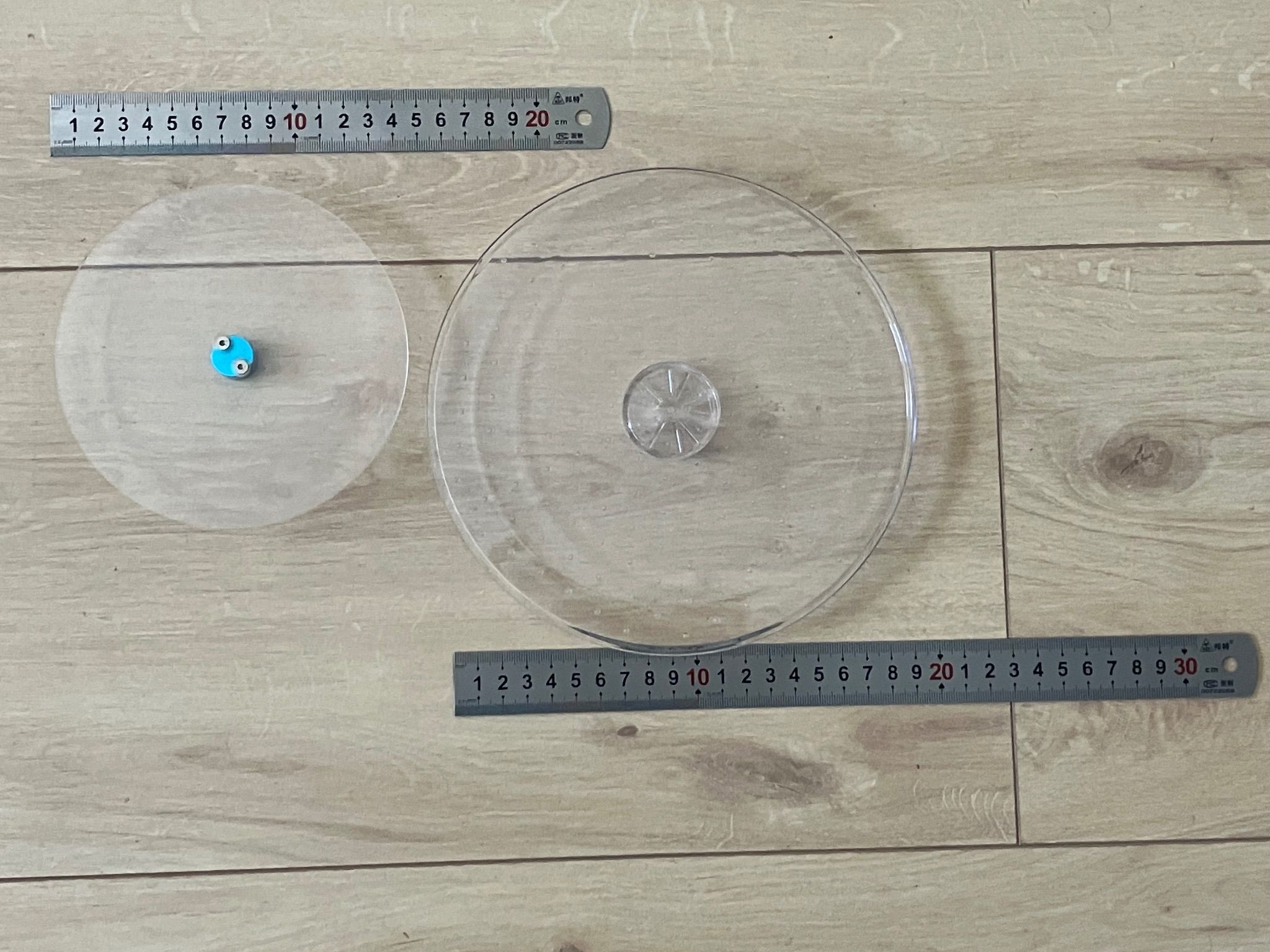

un autre point de comparaison , la taille du plateau, déjà celui de Sunlu est supporté par des roulettes donc quand il annonce un poids supporté de 2 kg ça paraît plausible
celui d'Anycubic comme de beaucoup de modèle ne tient que par un emboitement central.
ensuite il y a la taille pour pouvoir mettre plusieurs pièces ou une plus importante
une photo vaut mieux qu'un long discours 😄

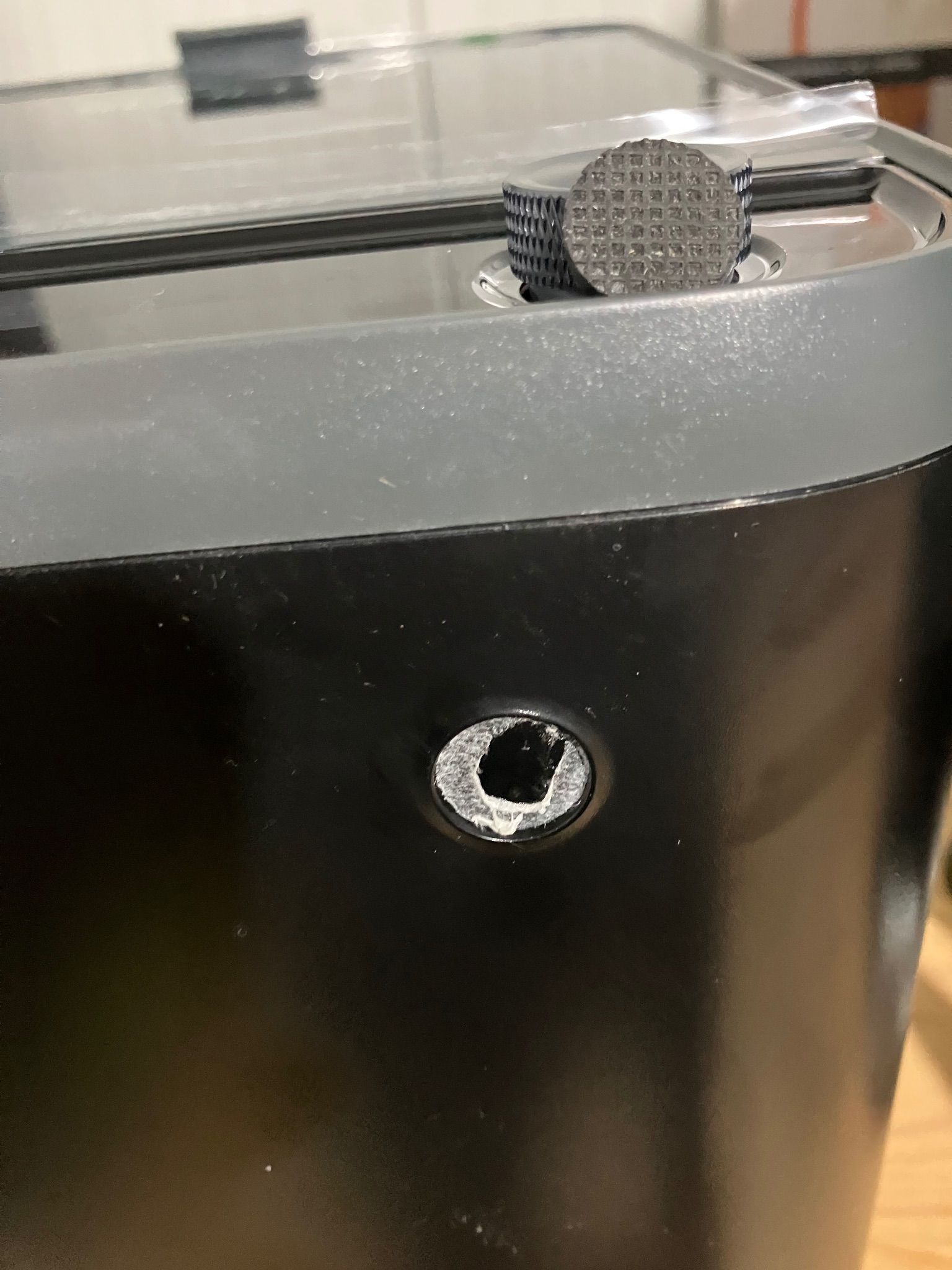

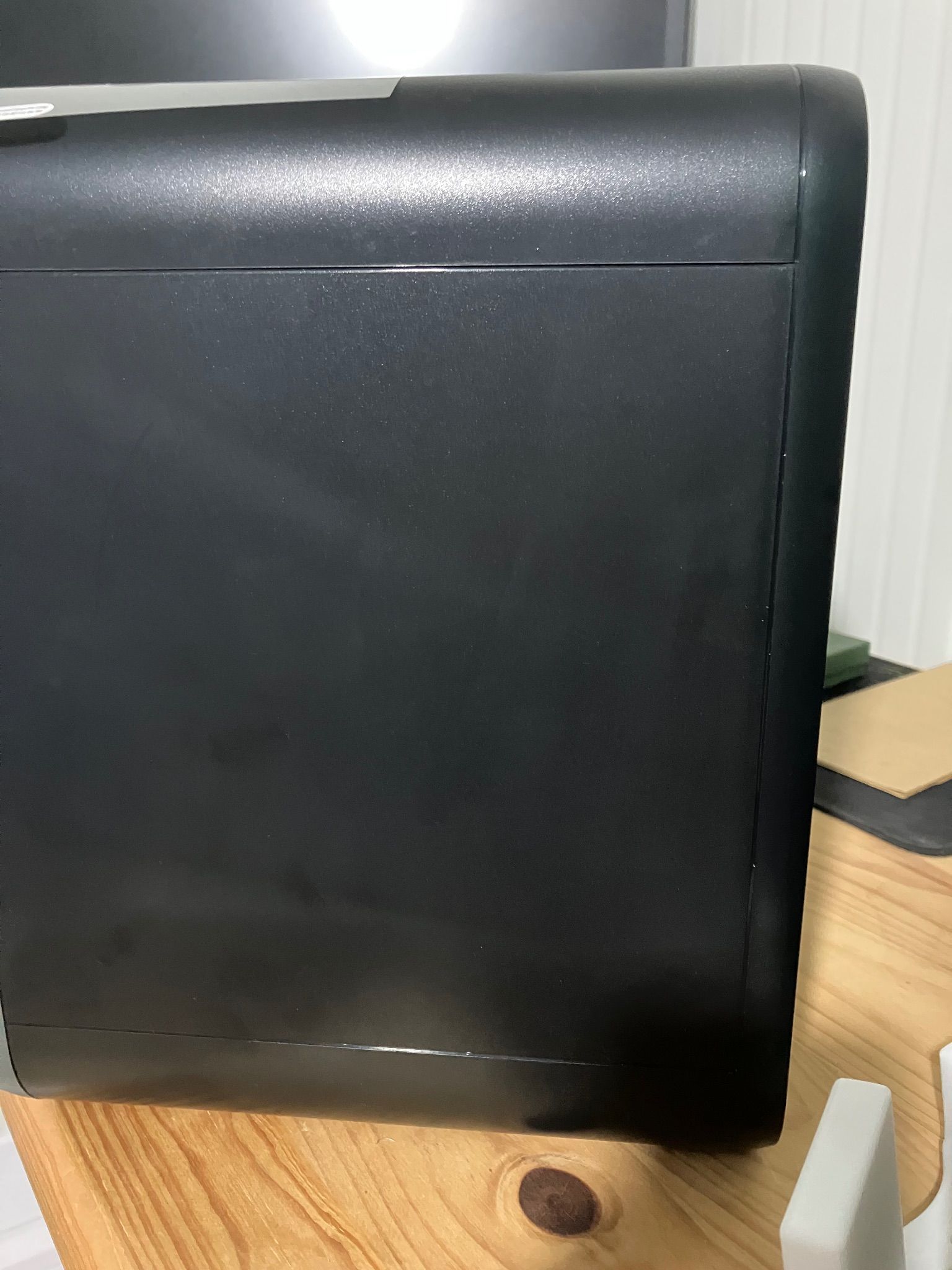

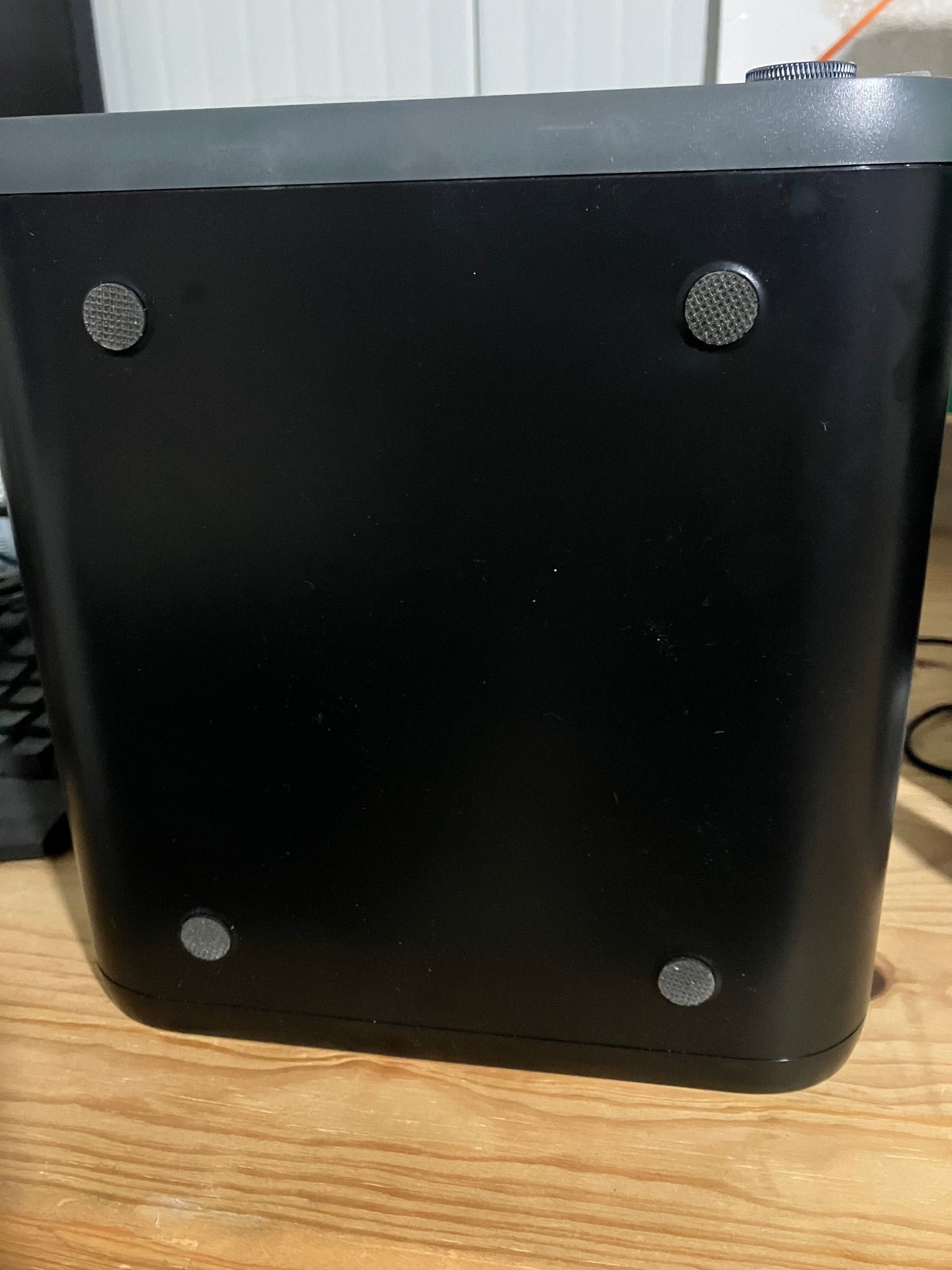

par contre, rien n'est démontable tout semble coller, j'ai essayer déclipser mais ça ne vient vraiment pas ...
Pas une seule vis, ça c'est dommage mais ça doit expliquer le prix
@pjtlivjy
Les vis doivent être sous les pieds caoutchouc si il y en a , c'est assez fréquent.
Par contre 90% du temps les enlever les détériore suffisamment pour les rendre inutilisables.
je me suis posé la question mais c'est collé collé du coup j'hésite 🙄
je viens de ré insister suite à ton message et ça fini par venir mais hélas 😥

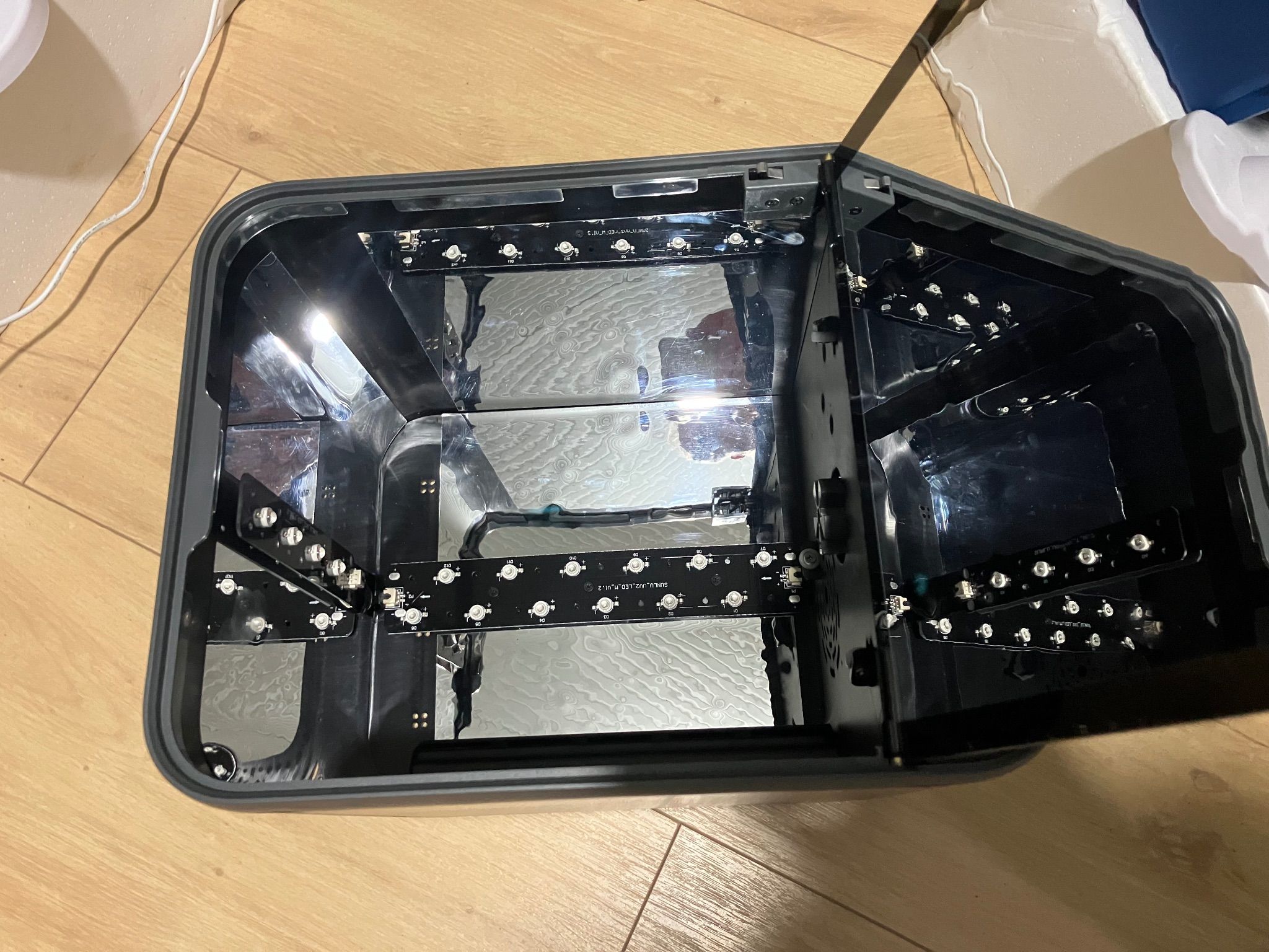

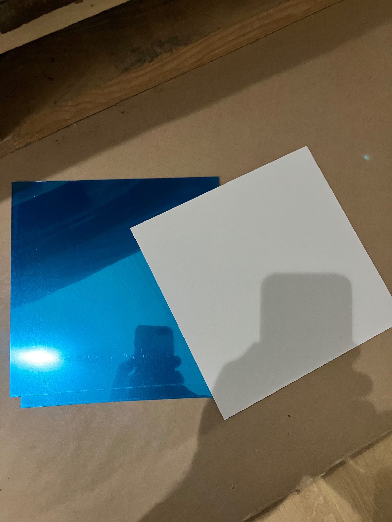

pour augmenter l'efficacité du dispositif et faire quelques tests 😉 je viens de commander du film adhésif miroir
  • 1 month later...

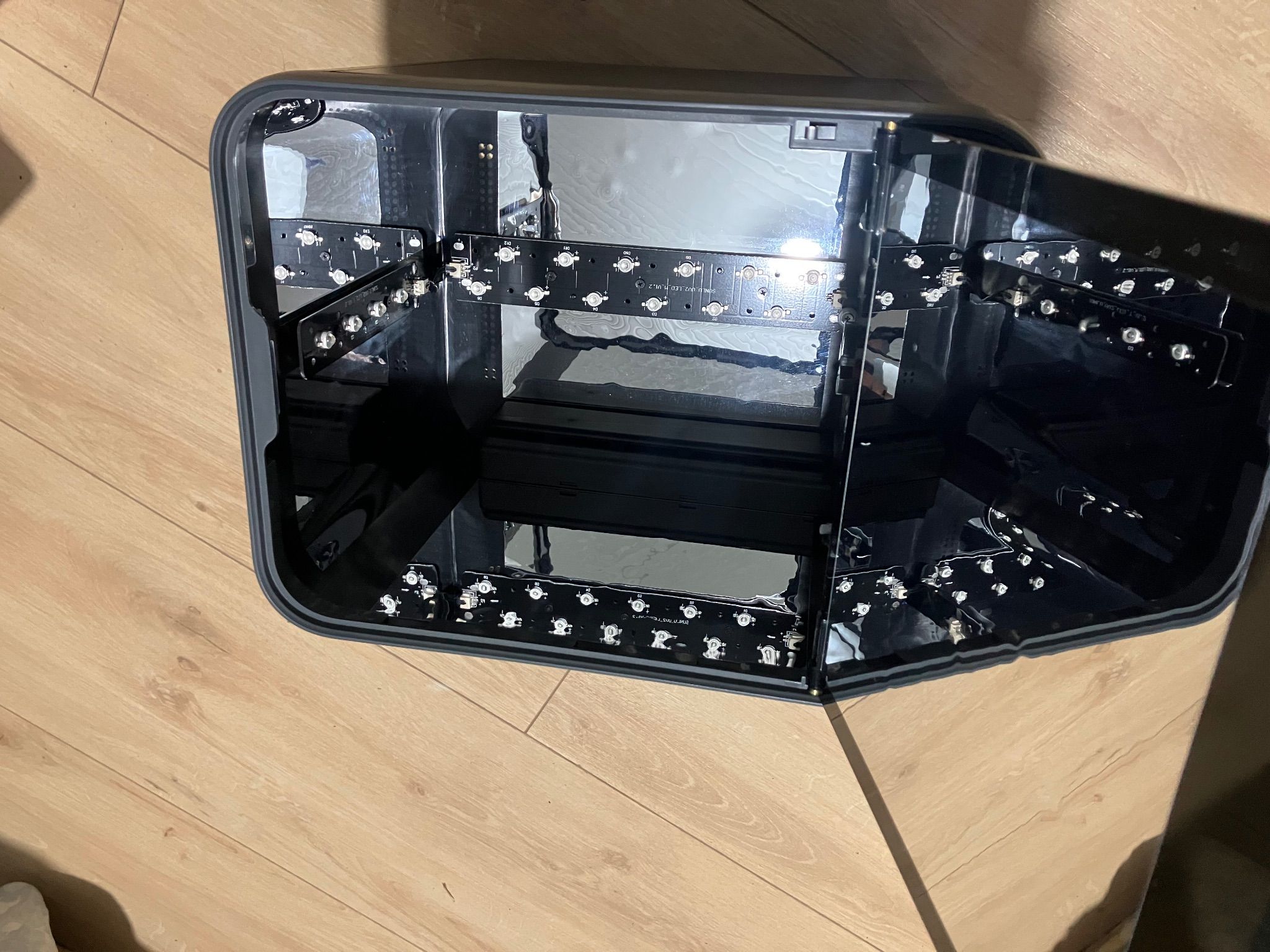

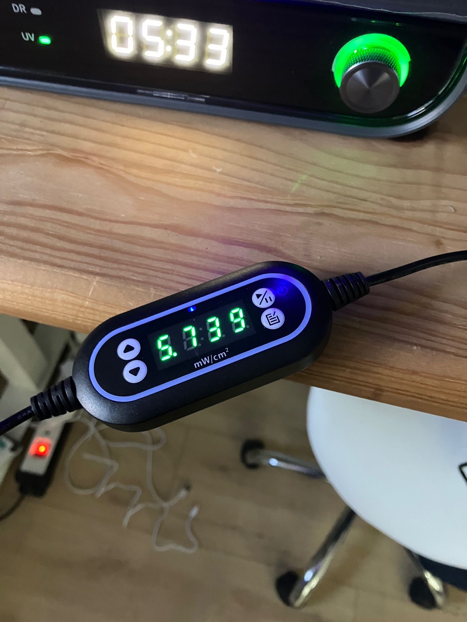

comme j'ai reçu enfin cette semaine mes petits carré miroir, ils font 20 x 20 cm
j'ai pu les découper et les installer
je n'ai pas encore fait le fond car il va me demander pas mal de découpe mais j'étais impatient de tester 🥳
donc mise en place de la sonde
et le résultat est là !!! au delà de mes espérances
la mesure de base avec la sonde au même endroit est indiquée en première partie du sujet, elle était de 5.739
belle progression 😎 ... tout ça pour 2€50
