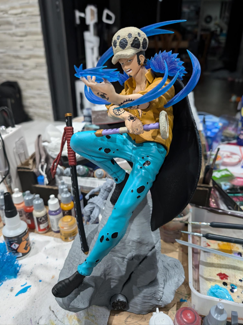

Je peint des figurines de petite ou de grande taille (grande taille j'entend par la des modèle qui font entre 30 et 45cm de haut), 90%de mes peintures sont 100% peinte en pinceau malgré le fait d'avoir 2 aerographe dont un H&S ultra j'ai du mal a passer le cap j'ai pas d'endroit ou peindre réellement donc cela me gonfle souvent de sortir tous le matos pour peindre a l'aero le nettoyé etc....
par contre 98% de mes figurine sont en résines, sur les figurine en FDM j'utilise du mastic en bombe fluide une peux de poncage pour masque les rainures et après la peinture ce fait bien après un coup de couche d'aprêt.
Exemple de peinture et de figurine Résine que je fais (c'est la dernière que je finalise en ce moment)
Elle est un peu plus haute qu'un bouteille d'eau de 1.5l pour de donné l'echelle 😉
