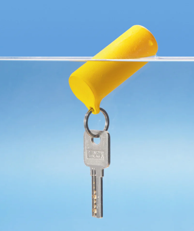

Qidi et Bambu Lab commercialise un ASA aero. l' ASA est déjà à la base plus léger que le PLA (densité de 1.07 vs 1.24)
l' ASA est d'autre part le filament le plus résistant aux UV
il est d'autre part bien plus résistant aux chocs que le PLA et de manière générale plus intéressant mécaniquement que le PLA
et il est également plus résistant en température
la page de présentation de Bambu Lab (en plus ils le font en promo en ce moment 😉) étant bien plus sympa et instructive que celle de Qidi je vous mets le lien ici
la page Qidi
on tombe après une impression optimale à une densité  de 0,46 gr/cm3
colorfabb en fabrique un qui arrive à 0.43, vous le trouverez ici (promotion de -25% pour le Black Friday 🥳)
il en existe un autre encore plus léger mais à priori uniquement distribué aux USA qui tombe à 0.38 et celui d'un fabricant Chinois sur lequel j'attends des informations
et pas que ...  🤣 pensez y avant de perdre les clés de votre atelier !
