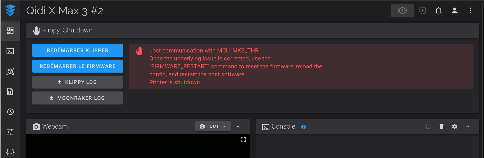

Qidi X Max 3 - Erreur de communication avec la carte MKS_THR
Voila, tout est dans le titre.
Ce matin une de mes X Max 3 s'est fait un petit shutdown toute seule
Sauf que tout n'a pas été éteint et que le Firmware restart ne fonctionnait pas.
Donc coupure de l'alimentation et quelques minutes plus tard redémarrage.
J'ai vérifié la connexion USB C sur la carte fille, pas de soucis, c'est bien calé.
Depuis l'imprimante fonctionne sans soucis et imprime à nouveau.
Ma question est qu'est-ce que ca cache comme problème ?
Merci de vos retours

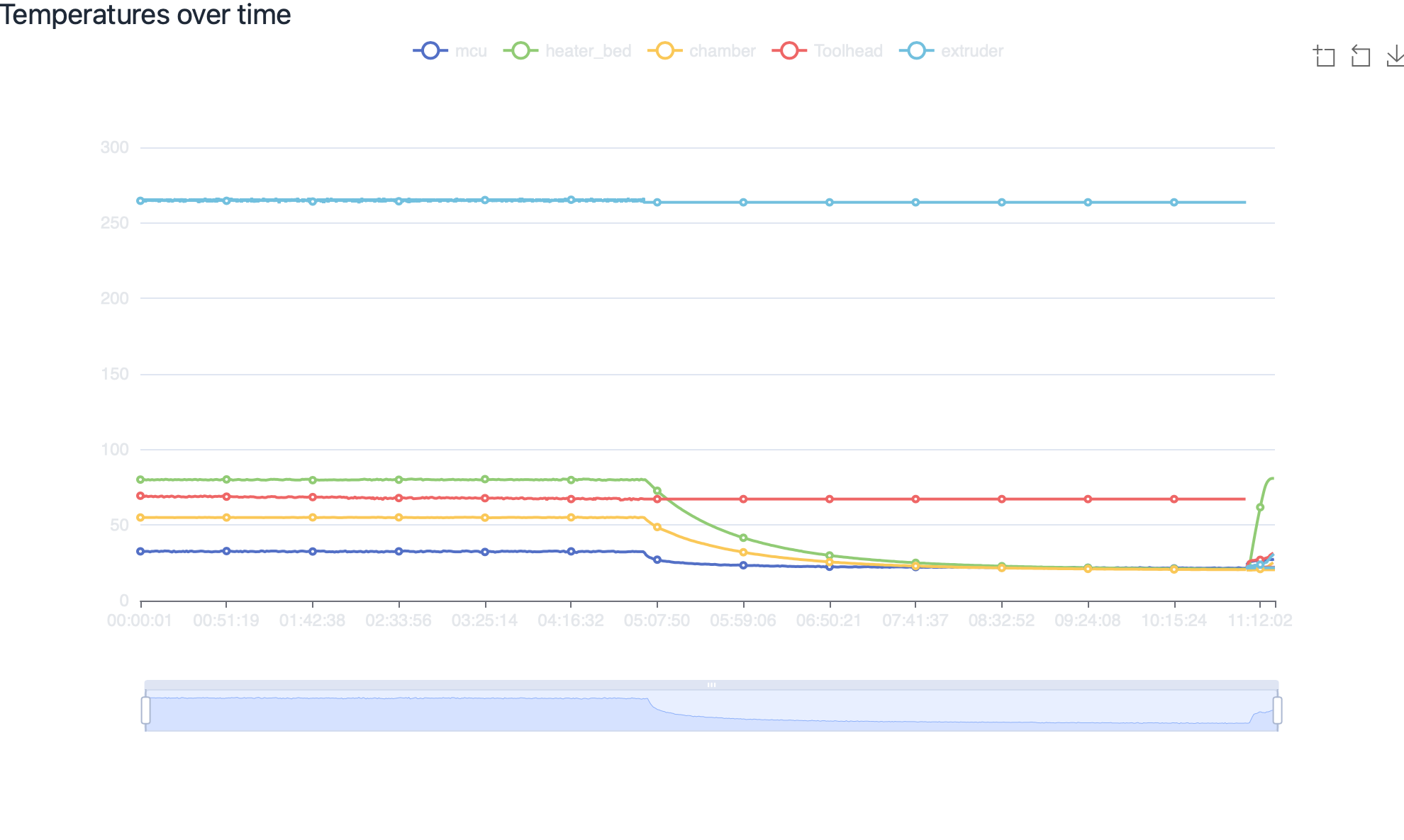

Le problème n'est pas lié à une température qui dépasse la limite, on le voit sur la log Klippy, mais un souci de communication.
Pour info avec une buse à 265°C, plateau à 80°C, chambre à 55°C pendant 16h, je n'étais qu'à 67°C sur le RP2040 (qui déclenche à 85°C) et un ventilateur SUNON de 20 mm plus performant + radiateur cuivre. Plus performant ne veut pas dire moins bruyant...
Pour le Rockchip, je tourne à 45°C avec le ventilateur 40mm d'origine et une régulation type PID. Bon le bruit je m'en fiche un peu, j'ai d'autres machines bien plus bruyantes dans la salle.

@pjtlivjy Le message d'erreur donne un problème de communication entre la carte mère et la carte fille de la tête. Donc pas lié avec un problème de surconsommation, sauf si les messages ne sont pas explicites.

Bon, à voir c'était une erreur aléatoire de communication.
La X Max 3 a tourné plus de 24h sans aucun défaut avec de l'ABS.
Merci pour les différentes pistes et informations.
