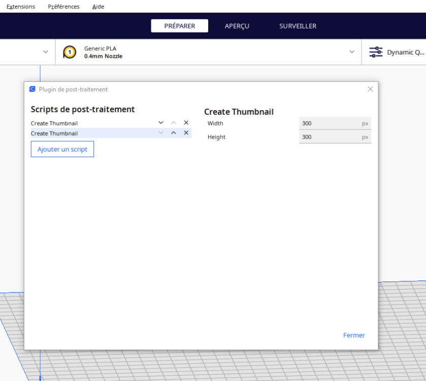

Sur des recos trouvé sur le forum, j'avais paramétré cura (je crois ? ou alors c'etais le creality slicer ?) pour avoir un affichage de l'objet a imprimer sur l'ecran de le 3Dpad de mon ender5 pro. j'ai fait une mise à jour de cura et ca ne fonctionne plus. J'ai cherché mais pas trouvé la manip. quelqu'un peut t'il m'aider ?
il y a 7 minutes, patdam64 a dit :
Cela serait le plugin de post  traitement
 onglet extensions--- postraitement---modifier gcode.....create thumnails
si tu ne l'as pas dans les menus aller sur marketplace.
Merci beaucoup. c'est fait je testerai à ma prochaine impression. tu sais a quoi correspondent les "width" et "height" ? par ce que je vois que toi c'est 300 px, alors que moi il est mentionné 32.

bon ce n'est pas ca, testé et pas d'afichage du modéle sur le 3Dpad.
Par contre je remarque dans "modifier gcode" des possibilitées qui font reference a "display on LCD". je les valide toutes et je verrai ce que ca donne a la prochaine impression
  • 1 month later...
Je revient avec mon affichage. j'ai retrouvé la procédure dans mes notes. c'etais bien le "creality thumbnail" qui devais m'afficher la pieces sur le 3Dpad.
Mais ca ne fonctionne plus maintenant ?
Ce que je ne comprend pas c'est que apparemment le script est bien chargé (puisque il me propose de le désinstaller quand je vais dans le marché en ligne) , mais je ne le trouve pas dans mes scripts de post traitements, ni dans ceux à installer ? quelqu'un peut m'expliquer ce que je loupe ?
