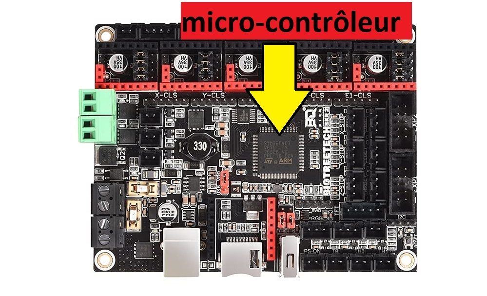

Salut,
Il y a 19 heures, MatPlassay a dit :
Je n'aurais peut-être pas dû opter pour une Carte de "Contrôle Mini E3"
normalement, elle est plutôt fiable. C'est quel modèle? si c'est bien une SKR de chez BigTreeTech, il y a à la fin de la référence un V suivi d'un nombre à virgule (V1.2, 1.3,2.0,3.0). Peux-tu fournir l'information?
Est-ce que tu peux également donner la référence du microcontroleur? c'est un GD32... ou un STM32F... ? exemple:
Citation
Es-tu sûr d'avoir bien recâblé la carte-mère? Tu pourrais tout débrancher à l'exception de l'alimentation et les 2 sondes de température (pas de moteur, pas d'écran,...). Ensuite tu relies la carte à un ordinateur via le câble USB et tu envoies le Gcode M115 depuis Pronterface (voir ce message, normalement, tu n'as pas besoin d'installer le driver USB). En nous fournissant la réponse à cette commande, on devrait en savoir plus.

La sur ta photo, c'est la carte écran stock de la ender3 pro?
https://www.th3dstudio.com/product/creality-12864-oem-lcd-screen/
Normalement avec le 3dpad, tu n'as pas besoin de ton ancien écran qu'il est conseillé de débrancher ?
Les questions de @pommeverte était pour une carte mère skr E3.
