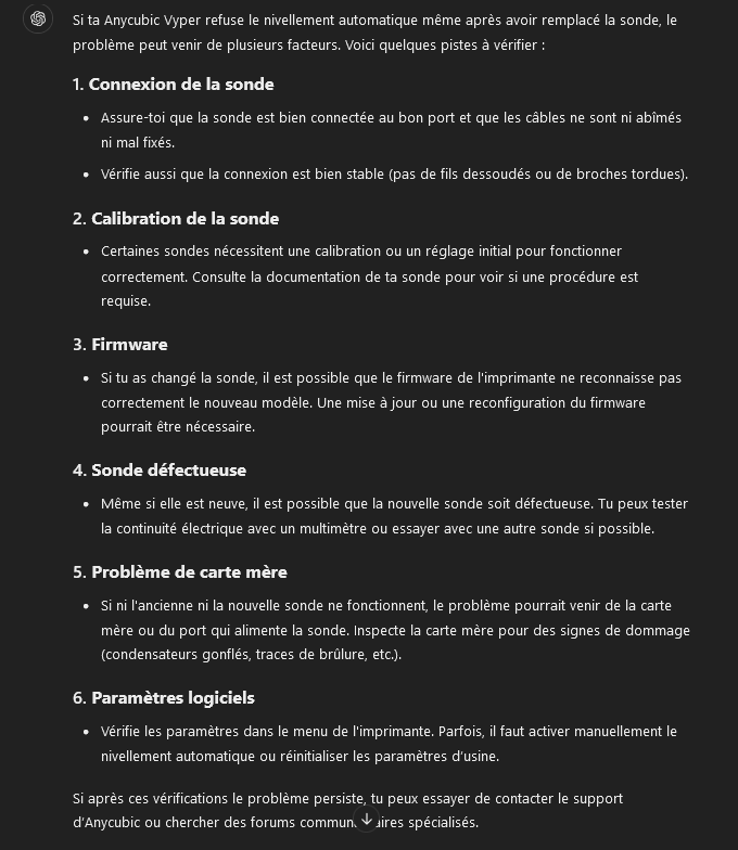

En cadeau bonux, la réponse de l'ami GPT. Je suis plongé dedans en ce moment pour du code 😅
