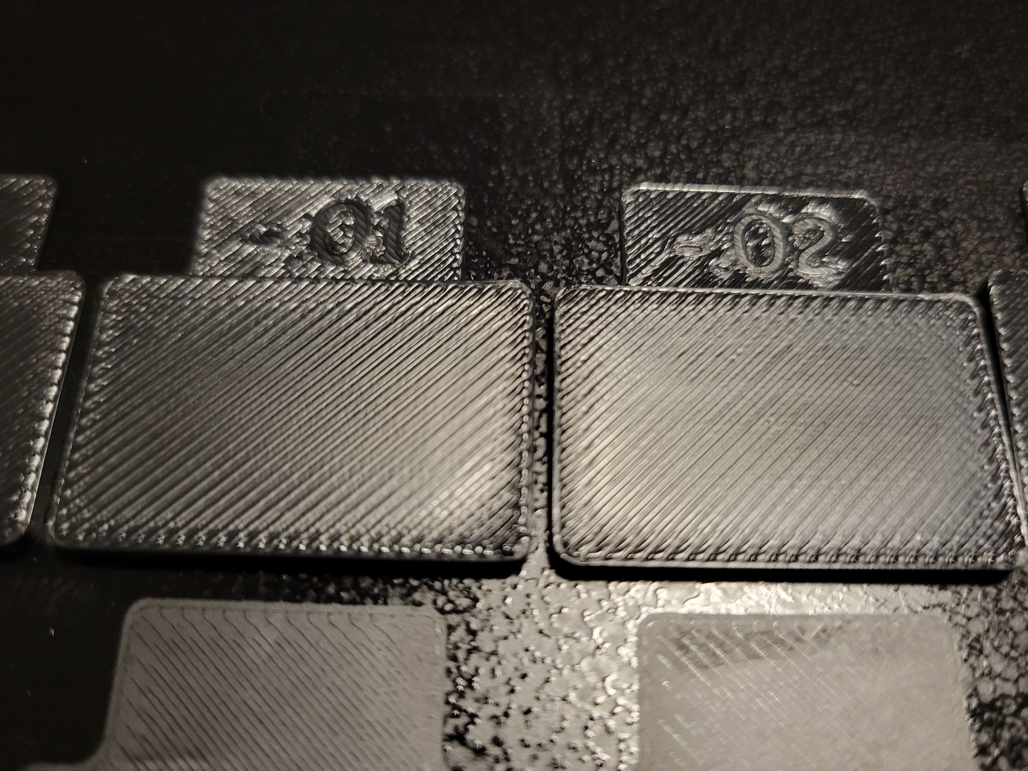

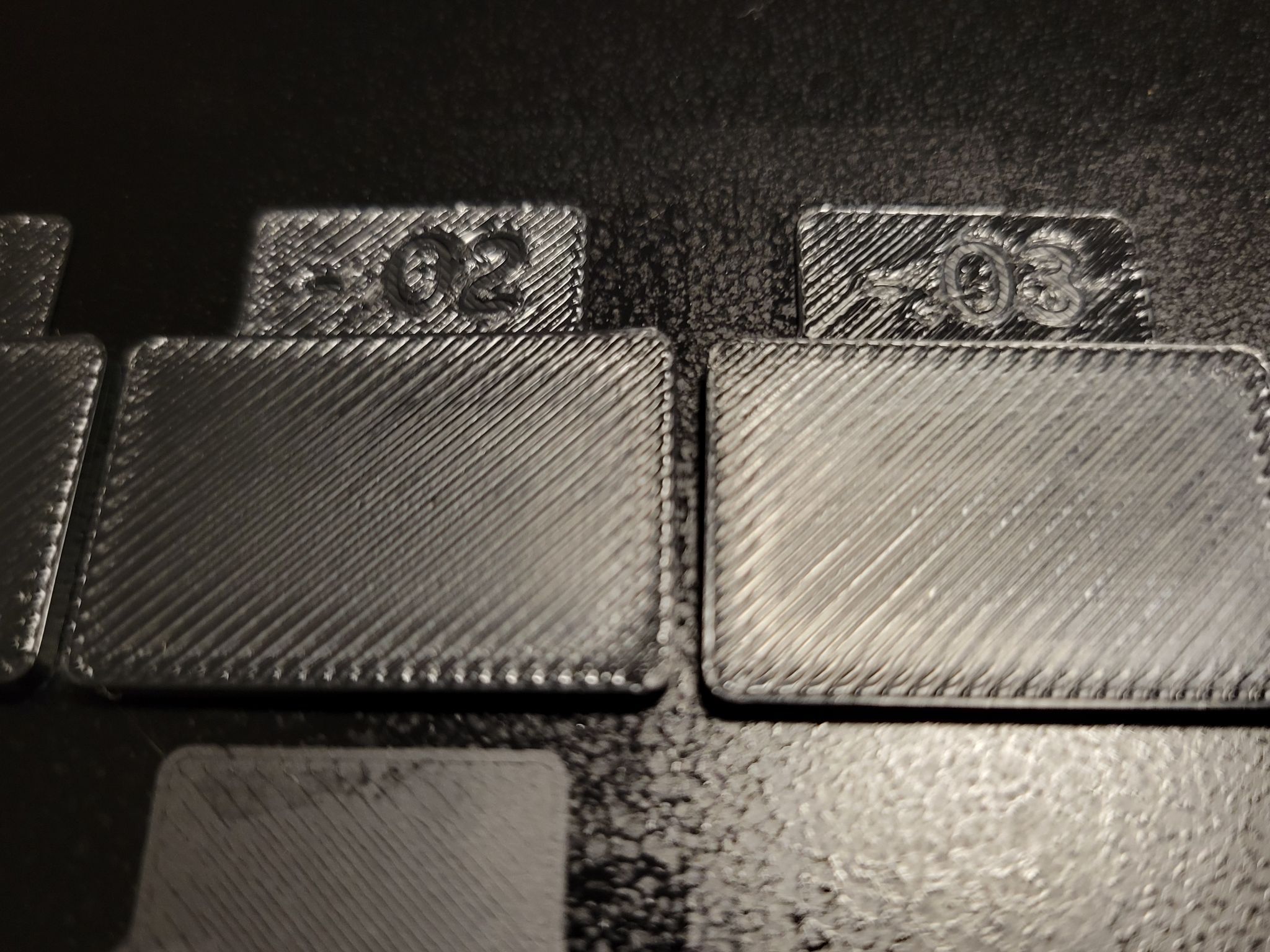

J'ai quand même refait un flow rate comme mon 0.96 vous paraissait trop élevé.
Je suis reparti de 0,95 et effectivement ça se joue entre -0.01 à -0.03 soit entre 0,94 à 0.92.
0.92 paraît plus lisse au touche mais moins au visuel.
Difficile de décider, je vais taper au milieu et mettre 0.925 sauf si votre oeil plus aiguisé arrive à choisi mieux.

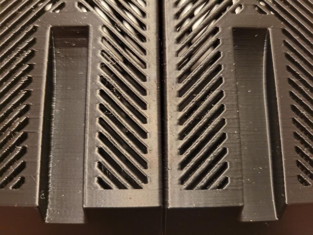

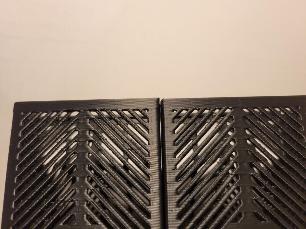

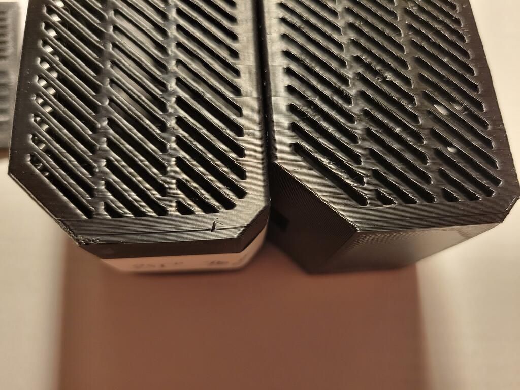

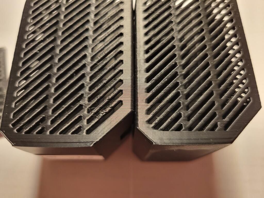

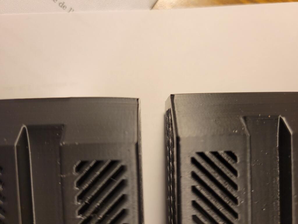

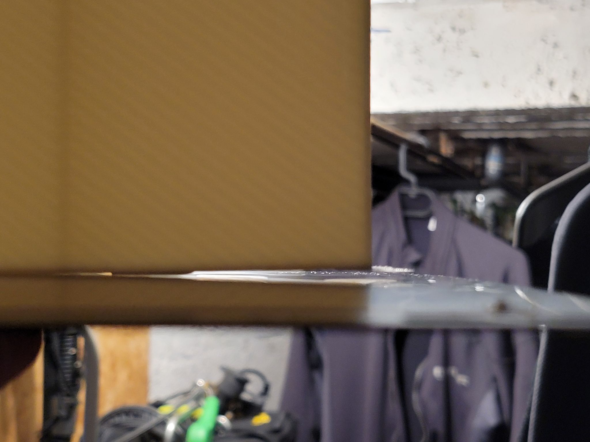

J'ai imprimé la même pièce en 255° Part Fan 30 % et avec les paramètres par défaut 270° et Part Fan 10 %
J'ai eu un bon warping sur la version 255°.
Pour le reste il y a des détails moins bien ça et là sur l'une comme sur l'autre donc difficile de les départager là dessus.
Voici les photos : à gauche 255° Part Fan 30 % comme vous me l'avez conseillé, à droite tout par défaut Bambu 270° et Part Fan 10 %
Si j'ai bien compris il faudrait que la version 255° je tente :
- de démarrer plus chaud ? 270° ?
- de ralentir la vitesse de la première couche ?
- d'imprimer des premières couches moins épaisses ?
- d'augmenter de 5° ou 10° la température du plateau ?

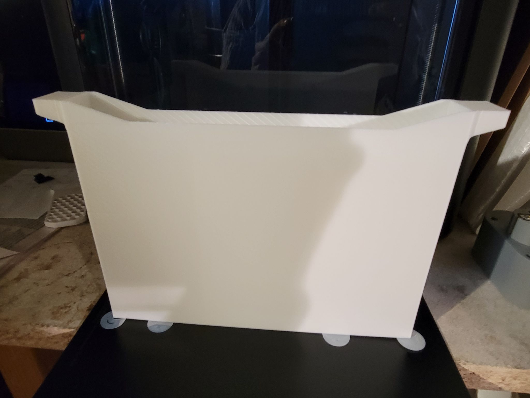

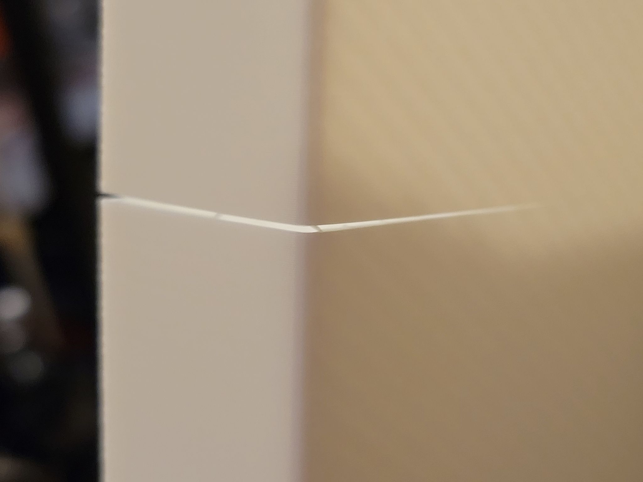

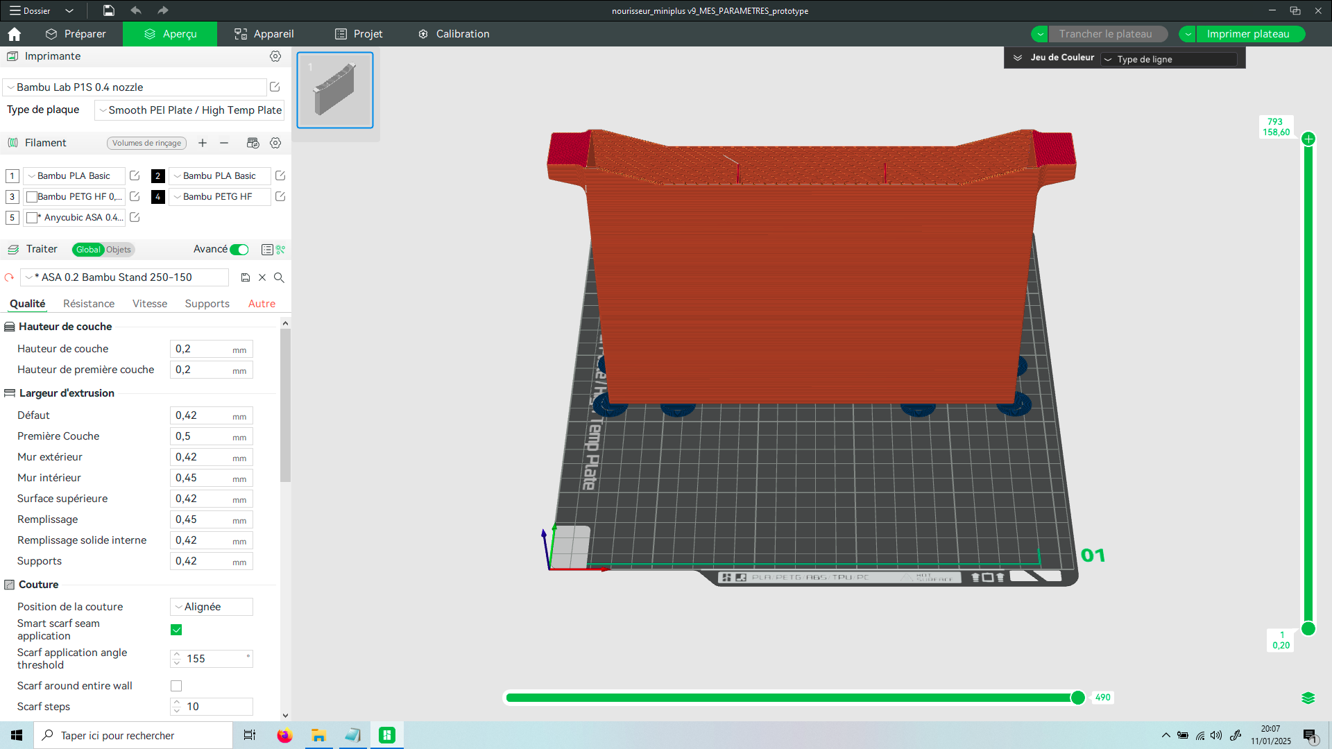

J'ai imprimé une nouvelle pièce et ai à nouveau deux soucis :
- le plus embêtant : la pièce s'est fendue à environ 2/3 de la hauteur
- warping sur les deux bords.
Pour le warping, peut-être faut-il juste que j'ajoute une jupe plus grande ?
Pour le fait de se fendre c'est plus embêtant... d'autant plus que ça s'est fendu du côté ou le warping est le moins important.
De l'autre côté elle a déjà travaillé en bas par warping plus fort donc contrainte de force a donc été moins forte.
La pièce est haute et pas très épaisse (les parois font 1.65 mm)
Paramètres d'impression :
- ASA Anycubic
- 255° (1ère couche 260 °)
- ventilation constante 30 % ; pas de refroidissement pour les 4 premières couches
- aux fan 0 % ; chamber fan 0 %
- préchauffage du plateau à  100° pendant 20 minutes (évidemment enceinte fermée pour ma P1S)
- plateau nettoyé tout propre + 3Dlac ; température 100° (ma P1S ne monte pas au delà)
- vitesses : murs extérieurs 150 mm/s, murs intérieurs 250 mm/s, remplissage 250 mm/s
Que puis-je améliorer ?
Merci
nourisseur_miniplus v9_MES_PARAMETRES_prototype.3mf
Modifié (le) par Olivier_V

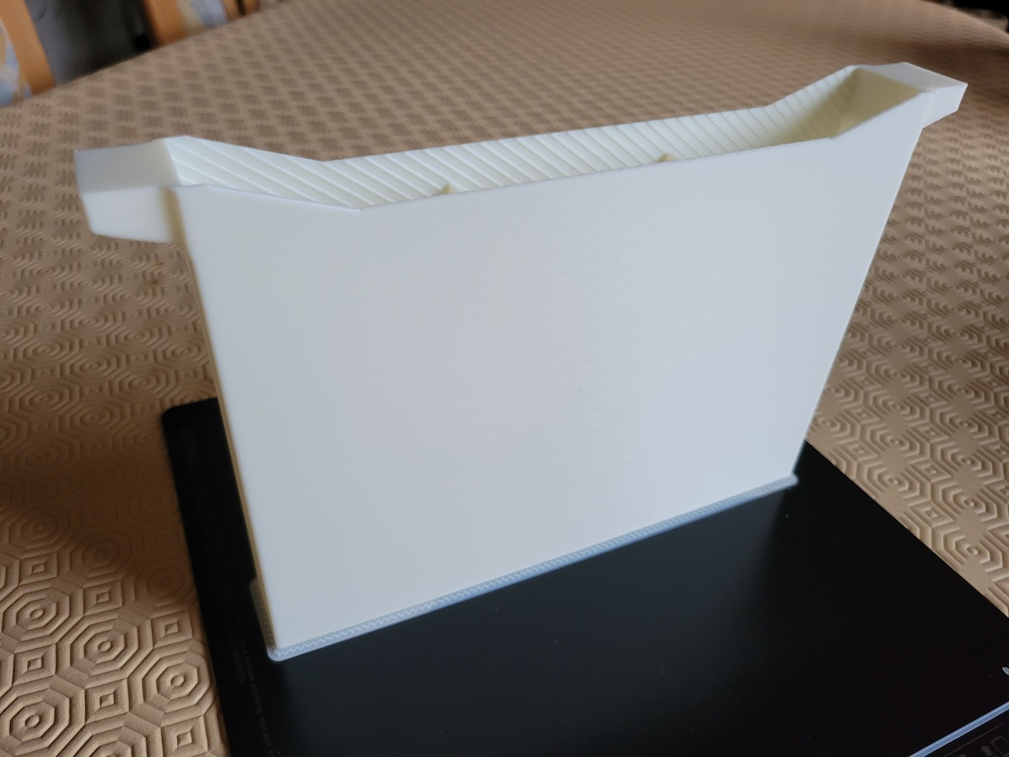

En changeant pas mal de paramètres (j'ai fait un peu le contraire de ce qui a été dit plus haut) j'ai réussi à faire une bonne impression :
- buse 270 °
- bed 100° (le maxi de ce que peut la P1S
- vitesse 50 mm/s
Et aussi
- (évidemment car ça je l'avais déjà fait) préchauffage de l'enceinte pendant 30 minutes
- refroidissement très progressif en modifiant le G-code pour laisser le plateau 30 minutes à 50° en fin d'impression.
- ajout d'un raft
Avec ça plus de délamination !
Le raft est par contre impossible à enlever totalement (seuls les bords qui dépassent se détachent) ; pas très grave puisque c'est dessous.
On peut donc y arriver sans enceinte régulée 😀 comme l'est celle de la P1S
