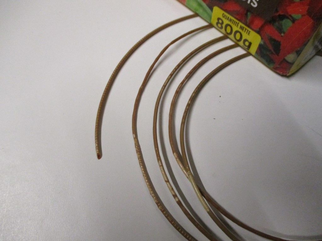

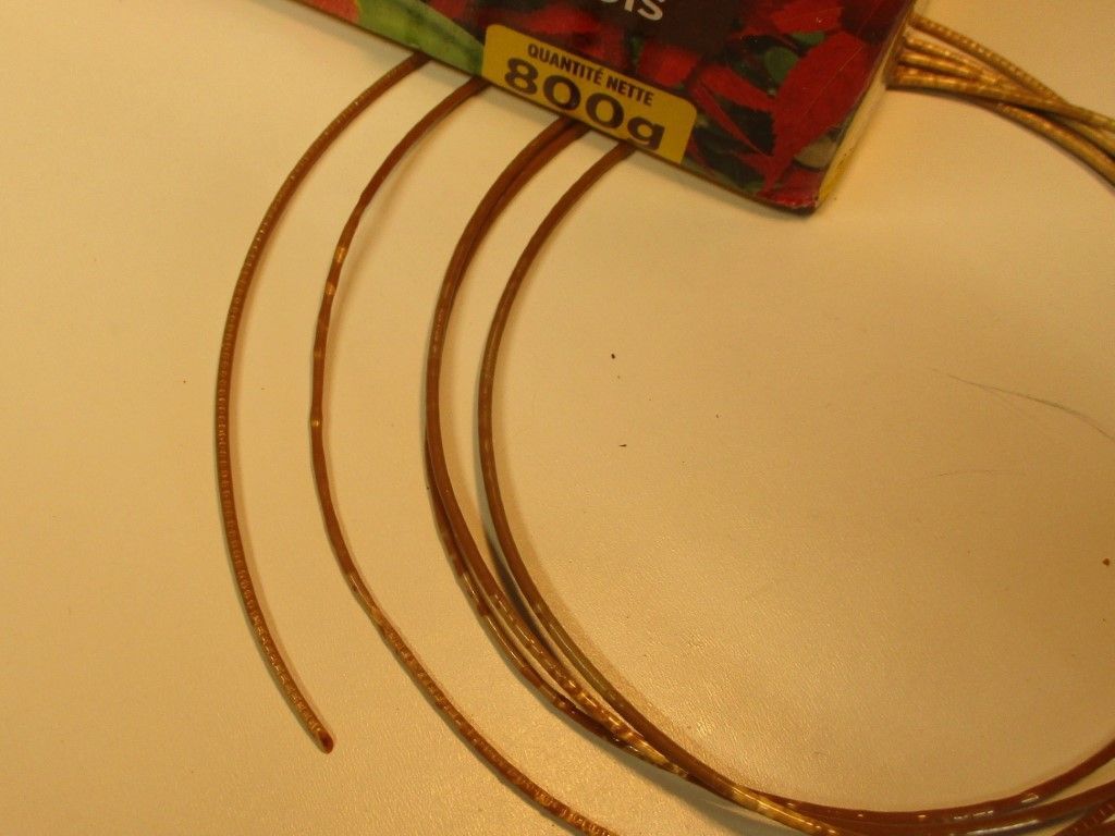

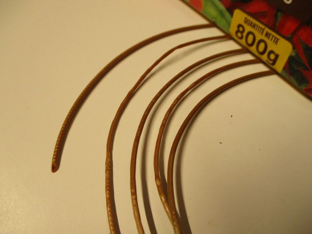

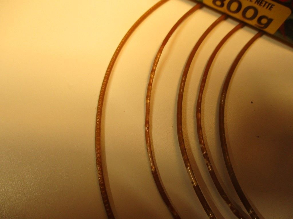

Alain D. Posté(e) Décembre 1, 2024 Posté(e) Décembre 1, 2024 Que faites-vous quand vous avez un défaut de filament (à part refaire l'impression foirée) ? Vous contactez le revendeur, le fabricant ? Vous leur dites gentiment ou vous les incendiez ? Vous en parlez à votre beau-frere qui a un ami qui connait le concierge du neveu du gardien intérimaire du garage de la voiture de la secrétaire de...... qui va vous arranger le coup ? Bref, petit loupé ce matin, le filament n'avançait plus, le diamètre variait sur quelques décimètres :

Alain D. Posté(e) Décembre 1, 2024 Auteur Posté(e) Décembre 1, 2024 Il y a 2 heures, pjtlivjy a dit : salut @Alain D. le détecteur de filament ne stoppe pas l'impression quand il y a blocage ? Non, il détecte la présence de filament mais pas son mouvement. Je ne sais pas si d'autres détecteurs ne font...
pjtlivjy Posté(e) Décembre 1, 2024 Posté(e) Décembre 1, 2024 sur ma Q1 Pro et sur ma Plus 4 ça détecte l'absence de filament mais aussi si il est bloqué filament detector sur ma X-MAX3 c'est un détecteur comme le tien et je vois la différence, ça m'a sauvé plusieurs fois des impressions 1
fran6p Posté(e) Décembre 2, 2024 Posté(e) Décembre 2, 2024 Ma X-Max3 est équipée d'un détecteur «double effet», comme un Kisscool : absence / défilement de filament. C'est celui de Bigtreetech, le SFS2.0. Je confirme que la détection du bon écoulement de filament est un vrai plus.
