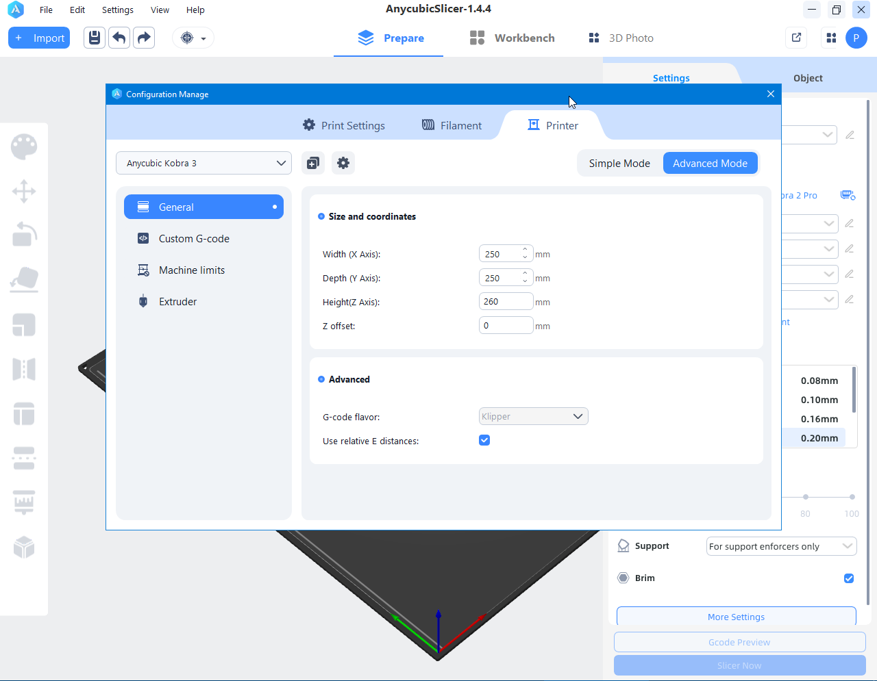

Si tu regardes le détail du profil de l'imprimante, sur l'onglet "Printer", en "Advanced Mode", section "General" as-tu de coché "Use relative E distance" ?
ici une capture d'ecrans sous du profile de la Kobra 3 sous Anycubic Slicer Next  v1.4.4

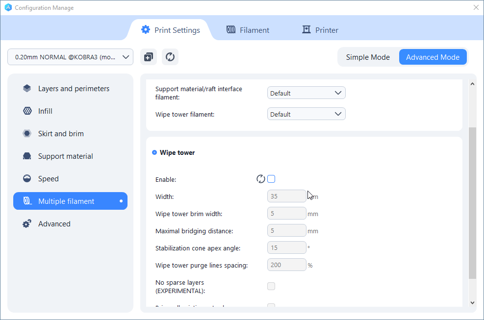

Si tu désactives la tour de nettoyage (c-a-d dans la section "Multiple filament", décocher dans "Wipe tower" le "Enable" comme sur la capture d'écran suivante) , peux-tu trancher ?
