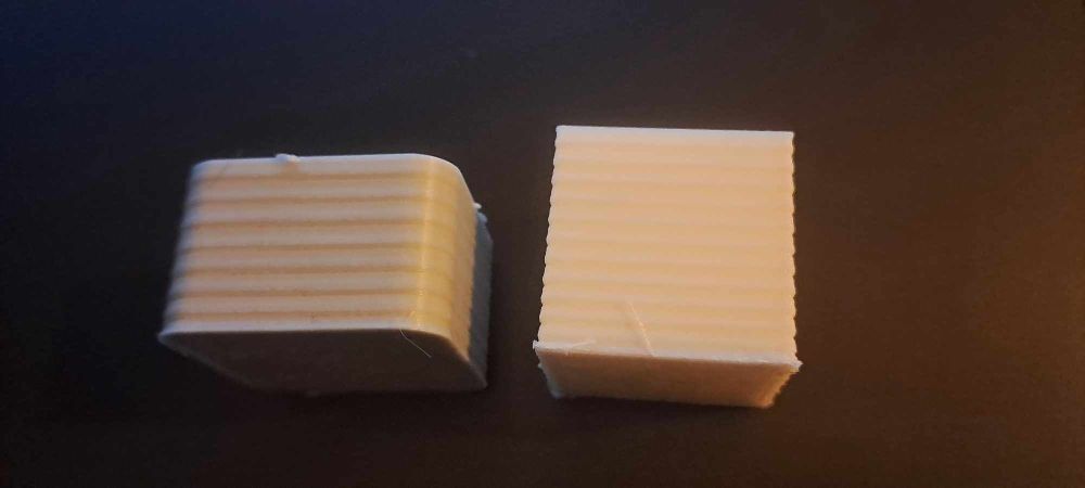

patoche16 Posté(e) Décembre 10, 2024 Posté(e) Décembre 10, 2024 Bonjour a tous j ai une x1 de puis plus de 4 ans et c est la première fois qu elle me fait une impression avec des marques en z j ai tous contrôlé : galets, extrudeur révisé niveau refait vis sans fin nettoyée tension courroie correct . La je suis je comprend pas j ai tranché comme d habitude avec cura. Si quelqu un a déjà eu ce problème merci pour l aide .Ca ne vient pas du slicer car j ai passé mon g-code a un collègue qui as imprimé sans problème.j ai utilisé un autre pc pour trancher même chose.la je bloque merci pour votre aide
PPAC Posté(e) Décembre 10, 2024 Posté(e) Décembre 10, 2024 (modifié) Salutation ! La répétition du défaut est tellement constante… mais semble avoir une fréquence différente entre les deux impressions ( plus fréquent pour une même distance Z sur le petit cube ? ) ... Le cube a-t-il la bonne hauteur ? Pas d'oscillation de la température de la buse ? Je me trompe peut-être, mais, je lance la piste de variation du débit d'extrusion ( donc l'extrudeur… avec un roulement grippé s'il y en a, ou avec une roue d'entrainement ou un engrenage avec des débris de filament, ou le contrôleur de moteur pas à pas voir le moteur de l'extrudeur ) Éventuellement, mais cela semble improbable, défaut de déroulement de la bobine de filament ? ou encore défaut de la bobine (diamètre du filament non constant, mais là encore cela semble improbable) ? Modifié (le) Décembre 10, 2024 par PPAC
patoche16 Posté(e) Décembre 11, 2024 Auteur Posté(e) Décembre 11, 2024 (modifié) Bonsoir l extrudeur a était refait a neuf, les roulements tournent bien.je bloque complètement je pense peut être a la carte mère mais je ne sais quoi vérifier. Modifié (le) Décembre 11, 2024 par patoche16
Zardoz Posté(e) Mai 4 Posté(e) Mai 4 Bonjour, Après avoir posté un message il y a environ 1 h sur la présence d'ondulations sur les objets imprimés d'une Sidewinter X1, je découvre que votre problème semble similaire au mien (voir mon message). Comme vous, j'ai vérifié de nombreux points de la machine (y compris extrudeur que je n'avais pas mentionné), et comme vous j'imagine un problème de précision X et Y induit par la carte mère, même si cela semble improbable. Comme indiqué dans le message posté, ce problème existait dès l'achat de la machine en 2021. La seule piste qui reste: suite à l'achat, il y avait une panne intermittente: les contacts de 1 (ou 2 je ne me souviens plus) des drivers étaient remplis de colle, d'où des mauvais contacts. J'avais alors nettoyé les contacts des supports de drivers en cause avec une épingle. La machine avait alors refonctionné. Mais le problème avait-il été entièrement résolu, et cela pourrait-il être la cause des ondulations ? Un spécialiste va sûrement répondre...
JoOj Posté(e) Mai 4 Posté(e) Mai 4 On dirait qu'un profil de calibration est "resté" en mémoire et se serait appliqué à la pièce au moment de découper. Essayez avec un autre slicer pour voir ?
Zardoz Posté(e) Mai 4 Posté(e) Mai 4 Merci JoOj J'utilise CURA depuis plusieurs années avec mise à jour régulière des versions. Et ces ondulations ne sont jamais visibles sur l'écran de CURA. Elles apparaissent uniquement sur la pièce. Qu'est-ce qu'un profil de calibration ? Pourrait-il dès lors intervenir ? Sinon je peux essayer avec un autre slicer, mais l'impression dure 36h avec 550 g de PLA.
patoche16 Posté(e) Mai 6 Auteur Posté(e) Mai 6 bonsoir j avais ce problème et après avoir cherché j ai changé le plateau chauffant que je venais d acheter par un ancien et je n avais plus de saccades
