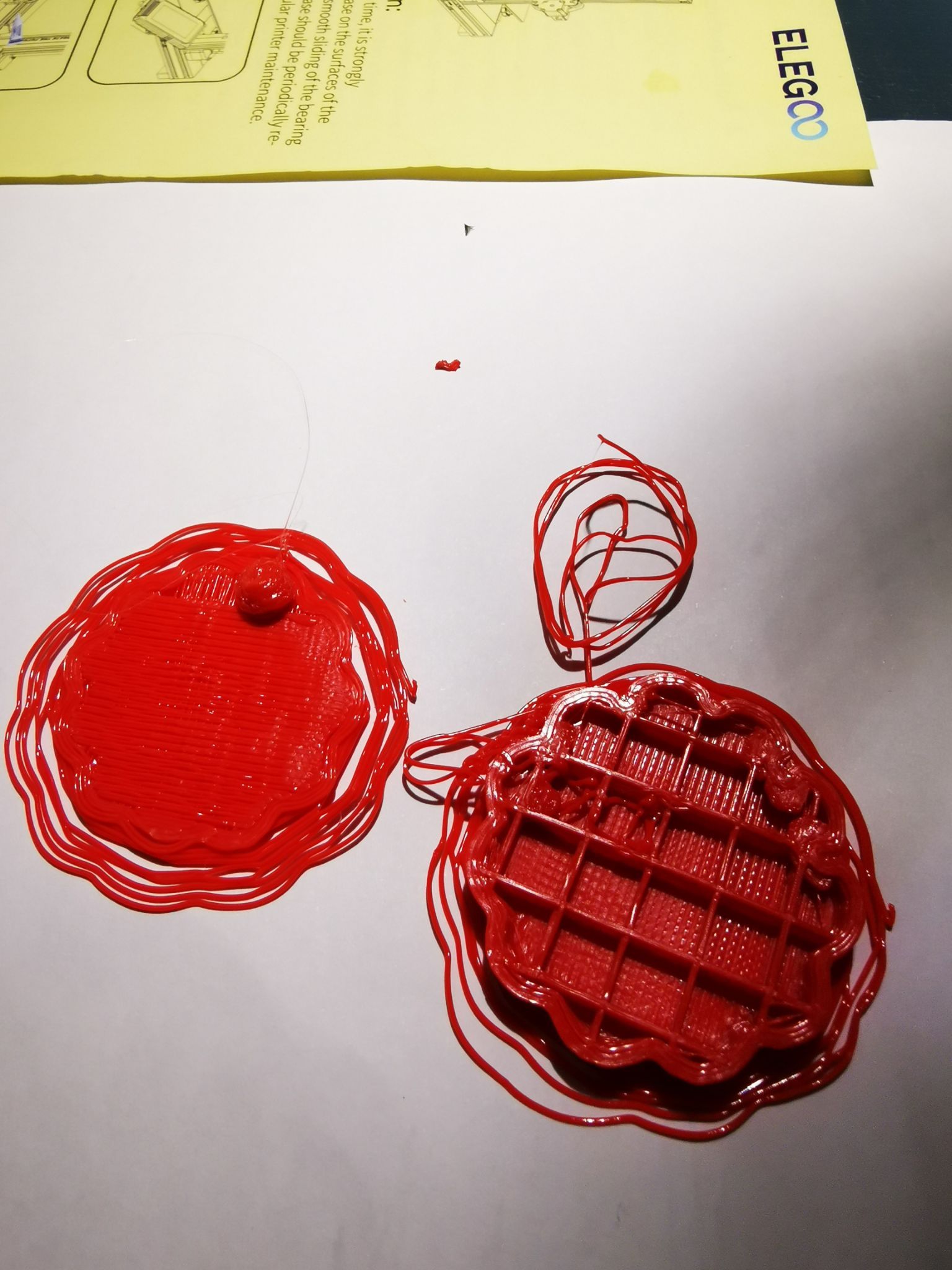

Eternam Posté(e) Décembre 11, 2024 Posté(e) Décembre 11, 2024 Bonjour...alors, oui j'ai (un peu) cherché si le sujet a déja été traité (je le pense mais suis nouveau ici.... l'avantage du rookie) mais devant la profusion de titres et de sujets sur le elegoo j'ai laissé tomber et je pose donc ma question ici. Cela fait une semaine que j'ai ma neptune 4 pro et j'avoue que j'ai pris mon temps car dés le début le stress m'a pris devant la difficulté à regler le plateau et l'axe X et Z...bon, je pense avoir en partie résolu le probléme justement en consultant un sujet sur ce forum (merci) et donc je lance une impression et je ne cherche pas trop je prend les modéles elegoo et j'aime bien le bouddha (le boudin un peu moins) et ça démarre plutôt bien sauf que le PLA ne colle pas au bout d'un petit moment et ça fait des pâtés (de bouddha je pense), donc je tartine un peu avec le stick de colle fournie par elegoo avec la machine (on la pose à chaud au fait cette colle?) et je recommence et....pareil, encore, (c'est décourageant voire rageant je n'ai jamais galéré comme ça avec ma Mars Pro 2, bon...) ce n'est que le début, j'en appelle à la communauté et je suis certain que vous avez LA solution pour que je me fasse enfin un bon bouddha avant ce soir....si vous avez une bonne recette je prends. Je joins photos : A gauche la première à droite la deuxiéme (chercher les 7 erreurs....y en pas !!)

Savate Posté(e) Décembre 11, 2024 Posté(e) Décembre 11, 2024 Il y a 2 heures, Eternam a dit : A gauche la première à droite la deuxiéme (chercher les 7 erreurs....y en pas !!) ce sont de très beaux sceaux à la cire ... ah pardon ce sont des impressions ? la première couche ne semble pas être assez écrasée : on peut voir un photo de la première couche ? (des deux) 1

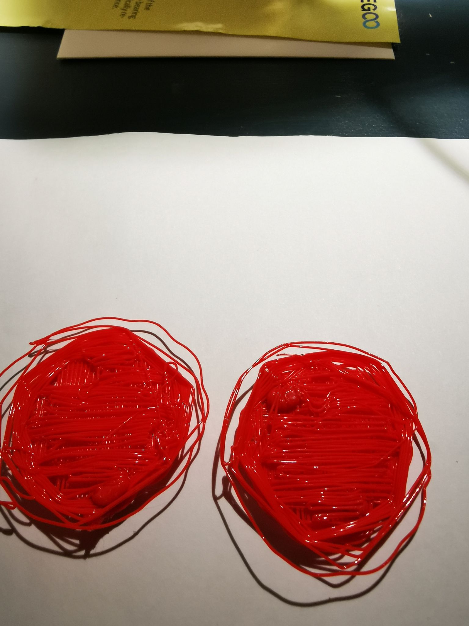

Eternam Posté(e) Décembre 11, 2024 Auteur Posté(e) Décembre 11, 2024 oui c'est vrai, sauf que pour l'instant le sceau....c'est moi ! voici donc une photo des deux sots, mais retournés... 2

Savate Posté(e) Décembre 11, 2024 Posté(e) Décembre 11, 2024 (modifié) il y a 10 minutes, Eternam a dit : voici donc une photo des deux sots, mais retournés... la buse est donc à un mètre (j'exagère à peine) du plateau donc il faut impérativement régler correctement la première couche (avec la feuille de papier) Modifié (le) Décembre 11, 2024 par Savate 1

Savate Posté(e) Décembre 11, 2024 Posté(e) Décembre 11, 2024 il y a 5 minutes, Eternam a dit : .c'est un dégraissant j'en suis certain mais il ne lave pas Mais pour un plateau le mieux c'est l'eau chaude et le liquide vaisselle (après tu fais ce que tu veux ). Ton plus gros problème pour le moment c'est la distance buse plateau là c'est trop loin et la première couche n'est pas assez écrasée (elle devrait être toute lisse). Et 60° pour du pla, c'est largement suffisant au dessus ce sera contre productif 1

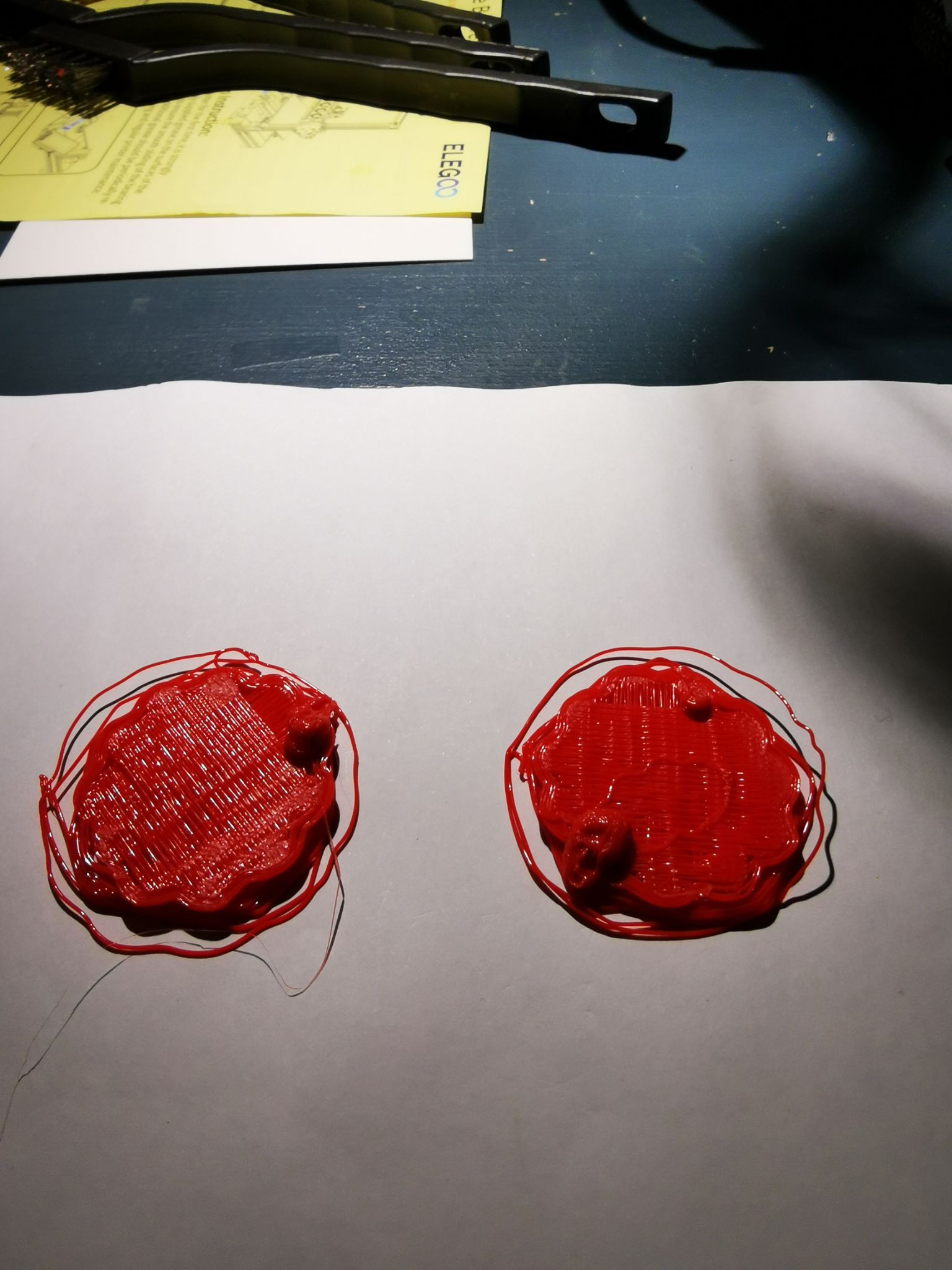

Eternam Posté(e) Décembre 11, 2024 Auteur Posté(e) Décembre 11, 2024 OK, merci j'ai donc refait un niveau (y a que moi qui n'y suis pas encore, mais j'y travaille) Alors, après ces règlages donc, tentative de deux nouvelles impression en prenant toujours le gcode des modéles de la clé usb elegoo et vous voyez ci dessus la premiere (en fait la troisième) sans colle (à gauche photo) et l'autre avec de la colle sur la plateau, et là j'y ai presque cru quand arrivé à 13% (on progresse)... Paf! de nouveau décollage et passage en vrille de l'impression et on arrête tout...
pjtlivjy Posté(e) Décembre 11, 2024 Posté(e) Décembre 11, 2024 13 % on progresse c'est du Pla c'est du Elegoo ?
