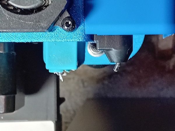

manie Posté(e) Décembre 11, 2024 Posté(e) Décembre 11, 2024 (modifié) Pouvez vous me préciser comment changer la POINTE du Capteur de mise à niveau monté en standard sur l'imprimante 3D Artillery Sidewinder X2. La pointe est complétement tordue. Cette pointe peut s'acheter, mais je n ai aucune idée de comment faire pour la mettre en place Merci Modifié (le) Décembre 11, 2024 par manie corrections
Didi555 Posté(e) Décembre 11, 2024 Posté(e) Décembre 11, 2024 Bonjour.... Elle est juste enfoncée dans un logement. Il faut juste tirer dessus bien droit, vers le bas, pour l'enlever.
manie Posté(e) Décembre 11, 2024 Auteur Posté(e) Décembre 11, 2024 merci, ok, et alors remettre la pointe neuve simplement en l'enfoncant dans le trou?
MrMagounet Posté(e) Décembre 11, 2024 Posté(e) Décembre 11, 2024 il y a 1 minute, manie a dit : merci, ok, et alors remettre la pointe neuve simplement en l'enfoncant dans le trou? A l'intérieur de ce 3D touche il y a un cylindre qui accueil la pin attention de support de pin est assez fragile si il ne fend ou casse la pin tiendra plus il faut donc bien la remettre correctement sans trop forcer. Si ta pin est tordu ce que tu peux faire provisoirement pour imprimer c'est de la retirer mesurer sa longueur (détordu) et prendre un cure dent que tu coupe de la même longueur les cure dents font le même diamètre que la pin est donc fonctionnel cette astuce elle a été tester par d'autre membre a qui je l'ai expliqué a l'époque 1
Didi555 Posté(e) Décembre 11, 2024 Posté(e) Décembre 11, 2024 (modifié) Si tu y vas tranquillement, en forçant progressivement, sa ce fait bien. Pour la remettre, c'est tout en sens inverse, mais en s'assurant bien qu'elle est en butée. Tout le "secret" c'est d'être bien droit, pas besoin d'outils, ça se fait à la main Modifié (le) Décembre 11, 2024 par Didi555
