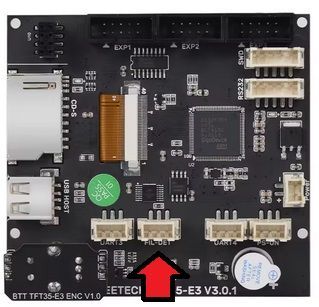

En lançant un print de test de planéité, j'ai droit a un "filament runout". Mon capteur de filament est correctement branché. J'ai débranché le câble coté CM et c'est pareil.
Alors du coup y a t il une commande a renseigner coté CM ou ecran ? Sinon est ce mon capteur qui déconne (tiens pas de lumière bleue) ?

ce n'est pas bon signe en effet. Tu peux déjà vérifier le signal reçu du détecteur de filament en envoyant un M119 avec et sans filament, depuis pronterface, par exemple.
Si l'état change, c'est probablement que la logique est inversée dans le firmware.

Salut,
Donc la fonction détection de filament n'est pas activée dans le firmware Marlin. Tu as 2 solutions:
  • flasher un nouveau firmware en veillant à faire les modifications indiquées dans ce message
  • brancher le détecteur au dos de l'écran:

J'ai branché le capteur au dos de l'écran mais ce ne fonctionne pas mieux.

Salut,
Il y a 3 heures, Prevost Jehan a dit :
si la led du capteur ne s'allume pas lorsque le filament est présent, il faudra commencer par régler ce problème (démontage, remplacement,...)
