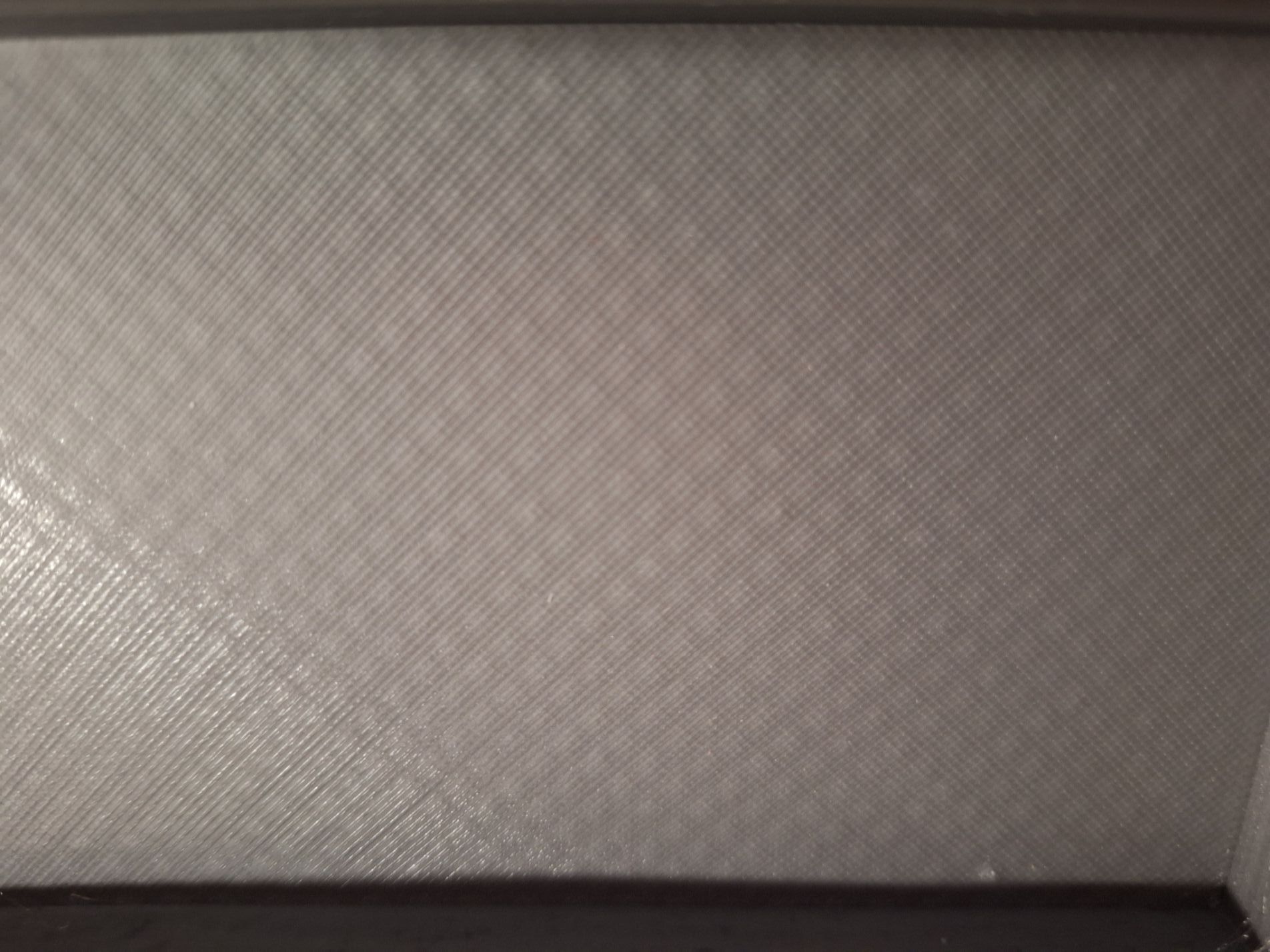

J'ai un soucis avec mes impressions suite à l'impression de la grille.
Les premières couches s'imprime sans problème jusqu'à l'impression de la grille. Une fois cette grille terminé la couche suivante ne se pose pas correctement et lors de la 2° couche suivant la grille la tête d'impression frotte sur la pièce et enlève la matière posée précédemment.
J'ai réinitialiser l'imprimante, respecter les températures inscrits sur les bobines, utilisé plusieurs marques mais rien y fait.

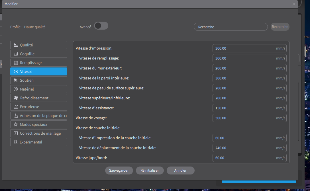

Après des dizaines d'essais je suis arrivé à avoir un bon résultats. J'ai fait plein de changement notamment concernant l'épaisseur des lignes. Un changement notable, la couche qui suis le remplissage s'effectue horizontalement alors qu'avant elle se faisait diagonalement. Je vais prendre en photo les réglages, si quelqu'un en avait besoin je les tient à disposition. Merci de votre aide.

bonjour @LAGASS pourquoi tu imprimais en quelle hauteur de couche ?

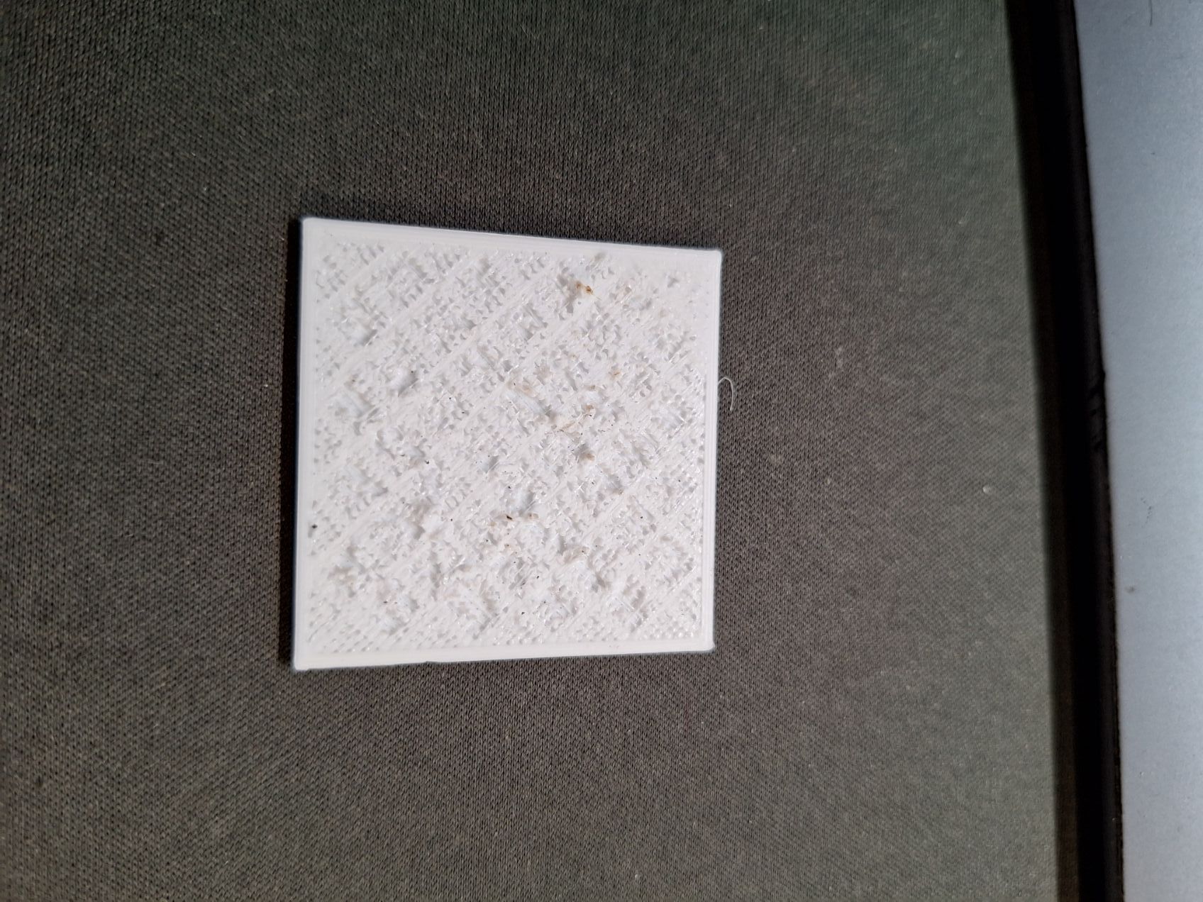

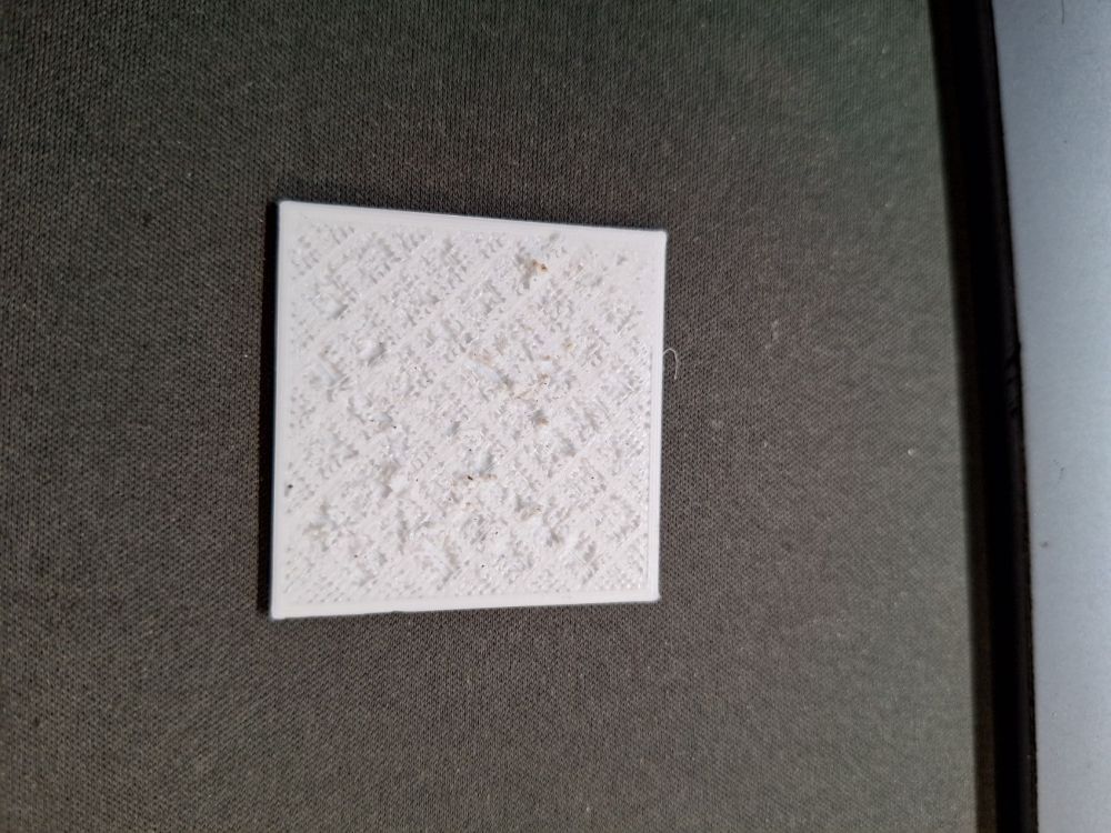

Bonjour, l'embellis aura été de courte durée, je faisait des tests sur une petite pièce de 4x4 cm mais dés que j'ai voulu imprimer plus grand patatra. elle fonctionné encore au top avant cette semaine.
  • Confus 1
donc tu imprimais en quelle hauteur de couche ?
là 0.3 en première couche n'a aucun intérêt et tu n'as pas diminuer tes vitesses donc tu reste toujours dans le problème de départ
si ton filament n'est pas adapté à la vitesse comment veux tu qu'il arrive à suivre avec une couche de 0.3 ?
tu ne tiens pas compte de ce qu'a expliquer @PPAC et ce que je t'ai indiqué en complément 🙄
Modifié (le) par pjtlivjy

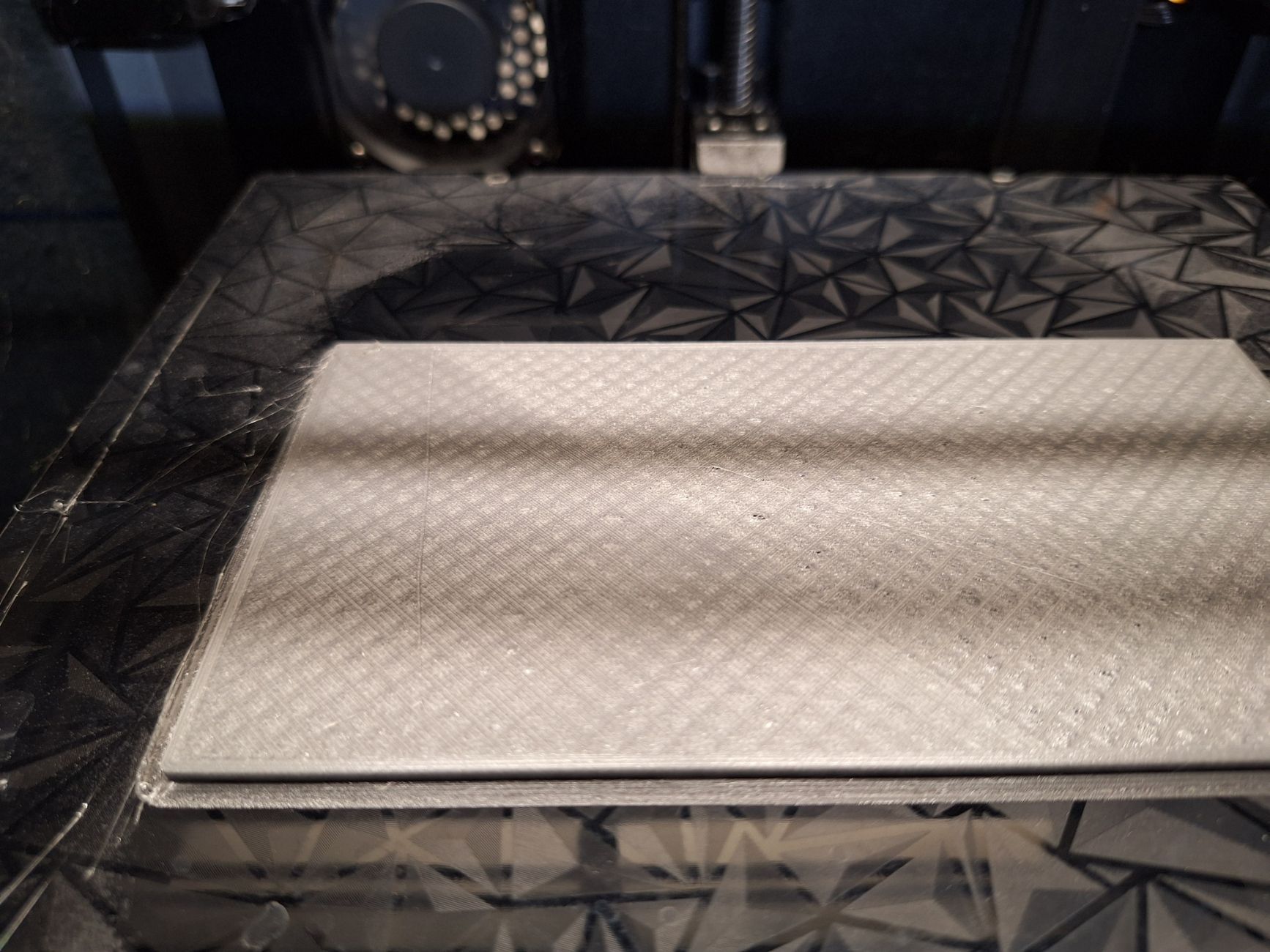

Bonsoir, j'y ai pensé mais la qualité est au RDV à toutes les couches inferieures à celle qui suis le remplissage cette dernière comprise.Capturedcran2024-12-20020204.thumb.png.4fdf0f3dc8162e0c854b94c052fe326c.png

Bonjour à tous il semblerait que cela aille mieux, j'ai baissé la vitesse d'impression.
Merci de vos conseils.20241221_061609.thumb.jpg.3d135d0bb5f22c53ca3937db5f671dbb.jpg

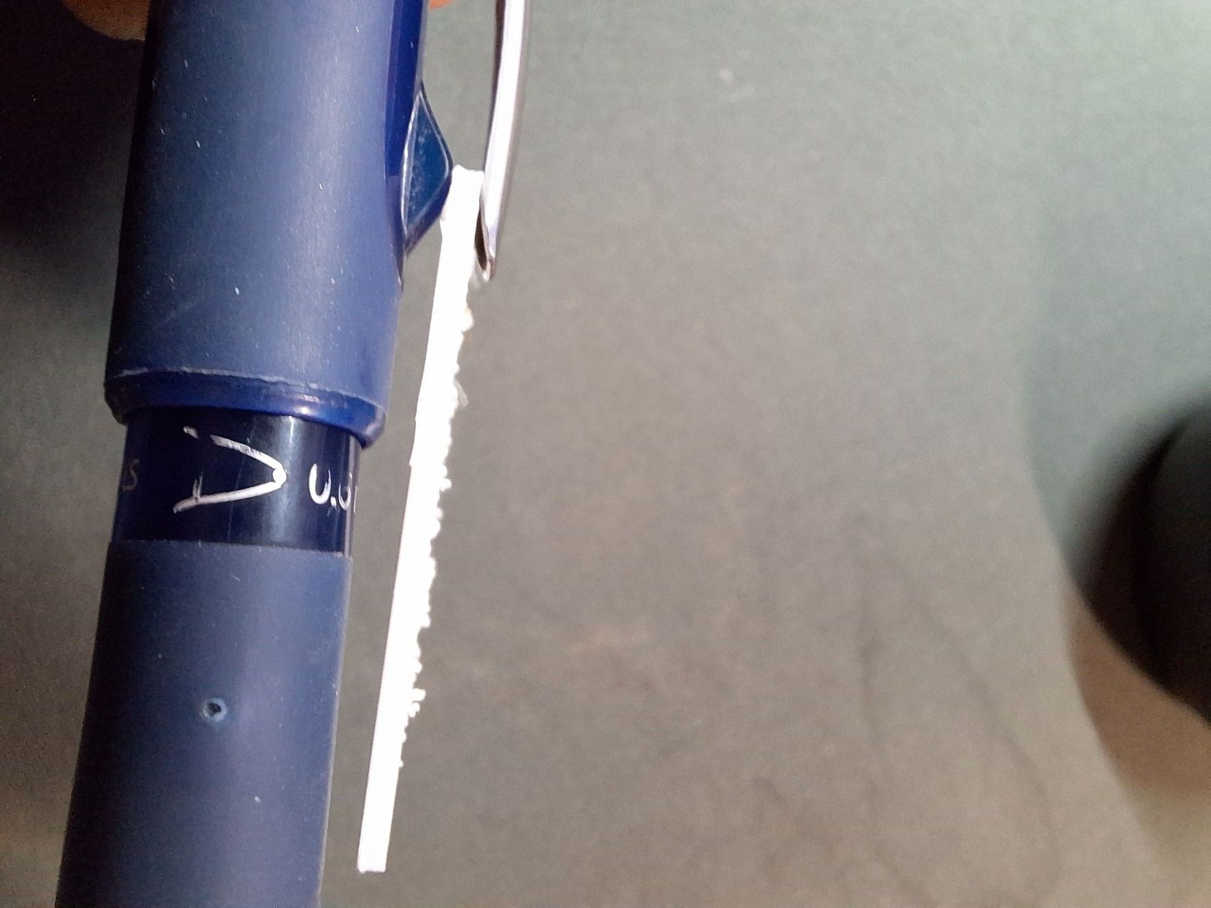

ok, voici le dernier résultats avec du TPU, je vais tester sur du PETG normalement il ne devrait pas y avoir de soucis. Merci pour tout les conseils.
