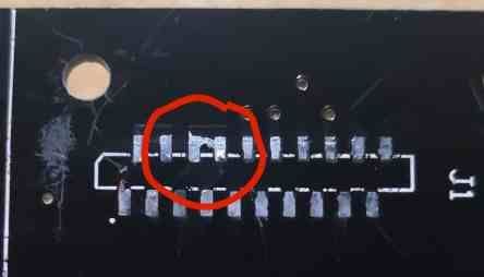

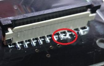

Ayant priorisé le changement des microswitches (KAILH 8.0 à la place du traditionnel OMRON) de ma fidèle souris MX Anywhere 2s, j'ai profité de l'élan pour greffer le nouveau connecteur de nappe du PCB de l'extrudeur. J'ai chargé un peu au niveau des points de soudure histoire que cela ne bouge pas. Le résultat lors de la connexion de la nappe fut immédiat : plus de faux contact.

Ce n'est probablement que ma vue, mais je crois voir un pont de soudure là :
il y a une heure, fran6p a dit :
Vu la taille, c'est carrément le viaduc de Millau. En fait, cela correspond à la piste qu'on peut très légèrement distinguer sur la seconde photo.
il y a une heure, KpDp_3D a dit :
Là aussi, il y a un pont de soudure mais peut être est ce voulu.. ma vue n'est pas meilleure que celle de @fran6p
Ma vue n'est plus au top, heureusement, je suis assisté par une énorme loupe. J'aimerais bien avoir une caméra macro ou mieux une binoculaire électronique, or ce n'est pas très accessible ce type de matériel.
C'est normal, il s'agit de 2 (pin 6 et 8 ) des 4 masses pour la cartouche de chauffe.
