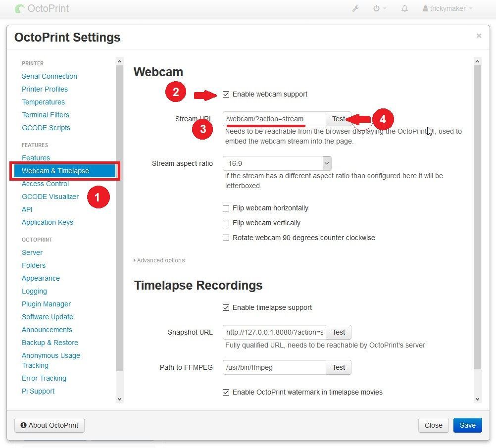

fran6p Posté(e) Décembre 31, 2024 Posté(e) Décembre 31, 2024 La caméra est reconnue par le système puisque tu peux y accéder via le port 8080. Le non affichage du flux dans Octoprint provient probablement d'un mauvais paramétrage : - soit les paramètres passés dans la ligne camera_usb_options du fichier octopi.txt sont erronés, - soit le paramétrage des paramètres de la Webcam dans Octoprint sont incomplets (après saisie des paramètres, un clic sur le bouton Test permet rapidement de s'en rendre compte) :

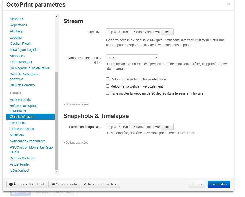

gregman Posté(e) Janvier 3, 2025 Auteur Posté(e) Janvier 3, 2025 bonjour a tous bonne et heureuse année a tous voila pour tous vous dire je ne peux pas voir mon fichier config.txt car je suis sur un pc avec ubuntu et je vous montre comment je fait pour voir la video par contre quand je demarre sur ubuntu avec un ecran est quand je demarre cheese ca marche
fran6p Posté(e) Janvier 4, 2025 Posté(e) Janvier 4, 2025 Il y a 18 heures, gregman a dit : je ne peux pas voir mon fichier config.txt car je suis sur un pc avec ubuntu Franchement bizarre cette histoire. Linux (Ubuntu) est parfaitement capable de lire un fichier texte. Ce fichier se trouve dans la partition /boot, formatée en FAT32 pour être accessible avec des PC utilisant Windows et Linux sait très bien lire le contenu d'une partition FAT32 nativement. L'URL que tu utilises sur ta copie écran ne fonctionnera pas : c'est celle qui permet d'accéder directement au flux MJPEG. Octoprint dont je t'ai donné une copie écran avec les «bons» paramètres pour l'URL, utilise (via son serveur Web et proxy) le «raccourci» /webcam/ (ou /webcam2/…) pour gérer correctement la caméra. L'URL à utiliser pour le flux est : /webcam/?action=stream Celle pour les instantanés : /webcam/?action=snapshot

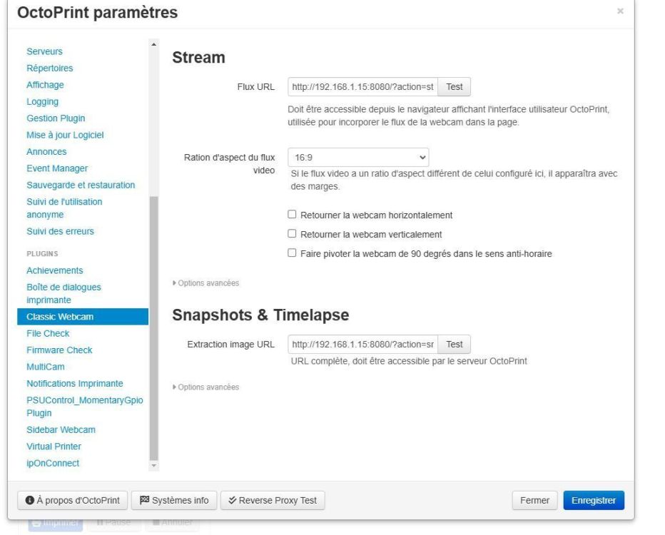

gregman Posté(e) Janvier 4, 2025 Auteur Posté(e) Janvier 4, 2025 il y a 17 minutes, fran6p a dit : Franchement bizarre cette histoire. Linux (Ubuntu) est parfaitement capable de lire un fichier texte. Ce fichier se trouve dans la partition /boot, formatée en FAT32 pour être accessible avec des PC utilisant Windows et Linux sait très bien lire le contenu d'une partition FAT32 nativement. L'URL que tu utilises sur ta copie écran ne fonctionnera pas : c'est celle qui permet d'accéder directement au flux MJPEG. Octoprint dont je t'ai donné une copie écran avec les «bons» paramètres pour l'URL, utilise (via son serveur Web et proxy) le «raccourci» /webcam/ (ou /webcam2/…) pour gérer correctement la caméra. L'URL à utiliser pour le flux est : /webcam/?action=stream Celle pour les instantanés : /webcam/?action=snapshot bonjour voila ce que ca me dit quand je mes ca
fran6p Posté(e) Janvier 4, 2025 Posté(e) Janvier 4, 2025 (modifié) Là, honnêtement, je ne vois pas pourquoi si Octoprint a été installé de façon standard, ça ne fonctionne pas . Essaie en remplaçant /webcam/ par http://127.0.0.1:8080/ => http://127.0.0.1:8080/?action=stream (pour l'instantané remplace stream par snapshot). 127.0.0.1 étant l'adresse IP locale du matériel informatique accueillant Octoprint. Je ne vais pas pouvoir t'aider plus, car il y a déjà un bon moment que je n'utilise plus Octoprint avec mes imprimantes Klipperisées (il n'y a plus que mon graveur avec lequel j'utilise encore Octoprint). Modifié (le) Janvier 4, 2025 par fran6p
