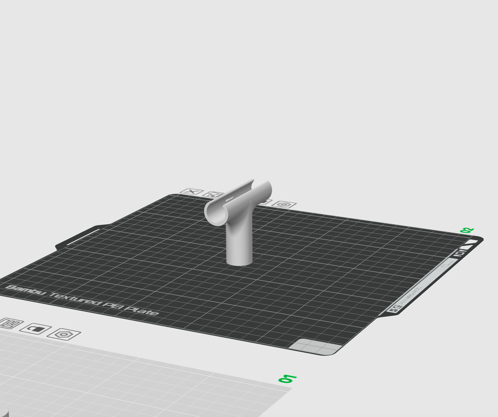

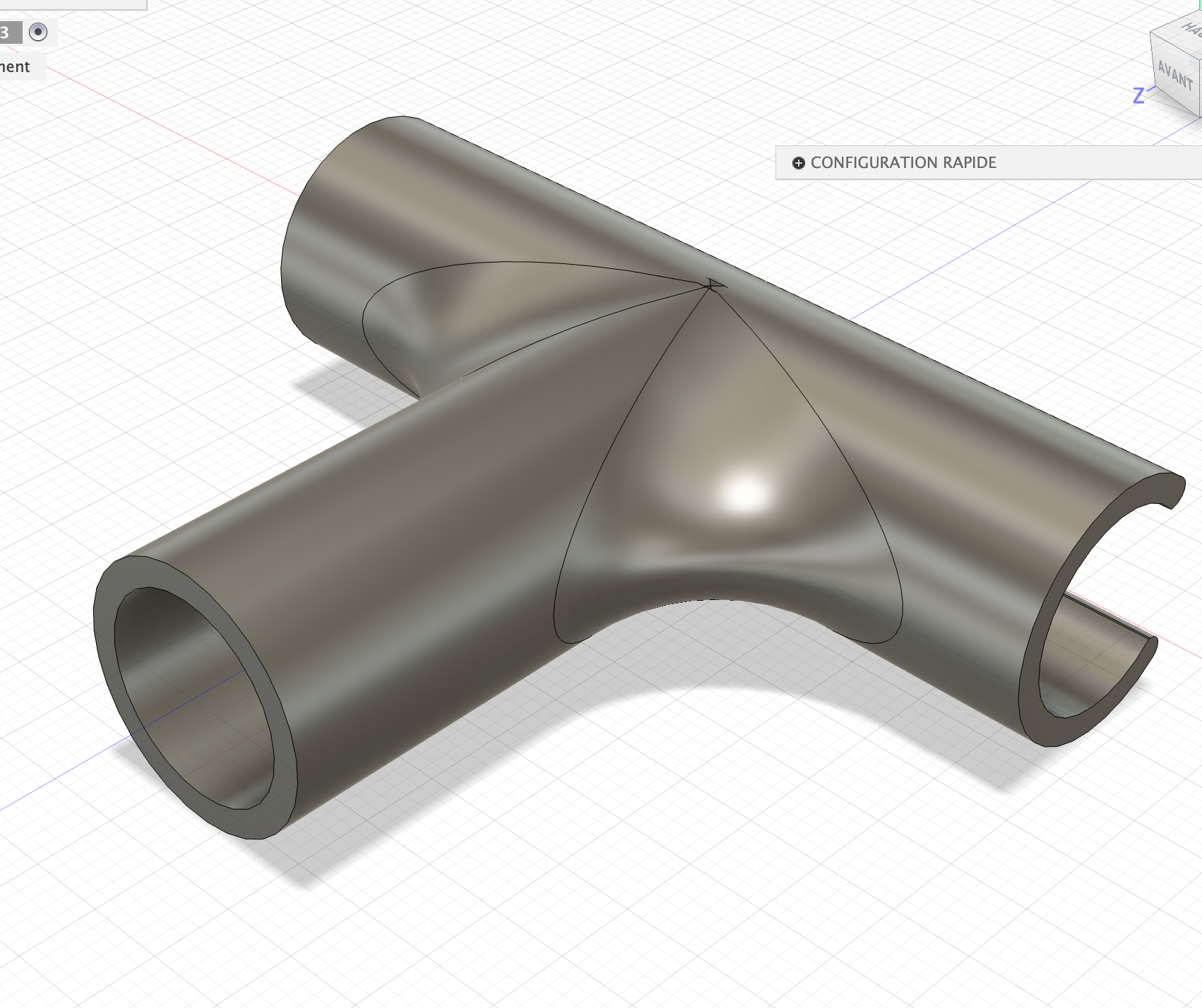

j'ai dessiné cette pièce, mais je ne sais pas trop comment l'imprimer... Je vais la faire en PETG. J'ai bien envie de l'imprimer à plat, faut il des supports a l'intérieur du trou ? Il fait 15mm de diamètre. Faut il faire un radeau ?
C'est une imprimante bambu P1S
Le slicer me propose de la mettre dans ce sens
Merci pour vos conseils

salut @xavax le tube complet mis verticalement et des supports pour le dessous du tube ouvert, une excellente pièce pour tester l'impression Petg et support Pla 😉
comme cela tu n'auras aucun problème pour utiliser cette pièce

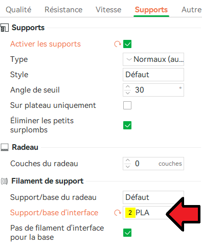

Entre 2 j'ai mis a jour mon post avec une capture de bambu
ha oui faut que je regarde comment on fait ca dans bambu.  l'avantage c'est que les supports vont mieux se détacher ? mais ca va mettre beaucoup plus de temps a s'imprimer ?
Comment ca se passe, il va faire les support en PLA et la pièce en PETG ? Il change de filament a quelle fréquence ?
je pense comme Bambu Studio 🤣
oui tout à fait ça te permet d'avoir des supports qui se détachent bien et qui sont au contact de la pièce donc tu auras un meilleur état de surface
plus de temps avec l'AMS, un peu forcément
le Petg se ponce très bien, tu peux aussi tester tout en Petg, pièce et supports et faire une finition si le résultat des parties supportées ne te convient pas 😉

Il y a 1 heure, xavax a dit :
uniquement l'interface, pour réduire les changements. Le "corps" des supports se fera en PETG
