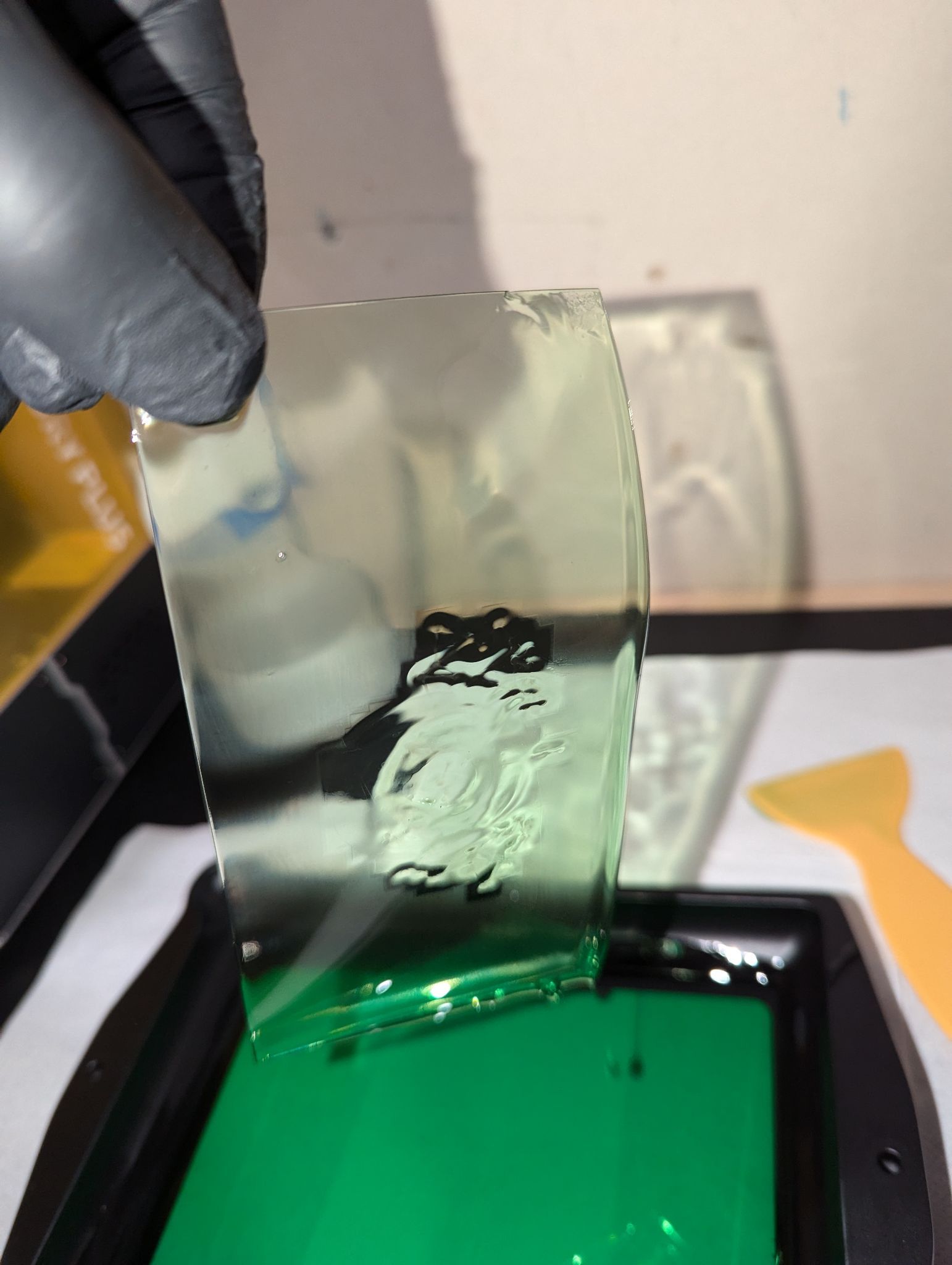

Bon ben expérience complètement raté... La photo est parlante.... Ça n'imprime pas .. alors pour précision j'imprime dans mon garage, il fait 10 degrés mais la machine m'affiche entre 27 et 33 degrés pendant l'impression.. est ce cela ? Mon plateau mal nivelé ? Pourtant la mars 5 ultra possède un autonivelement il me semble ... Bref
oups ... le problème a 10 degrés c'est que tu as l'humidité qui va avec
il n'y a pas de chauffage dans la Mars 5 ultra donc la température qui s'affiche c'est celui de la source ?
on peut déjà vérifier si ton plateau est plan

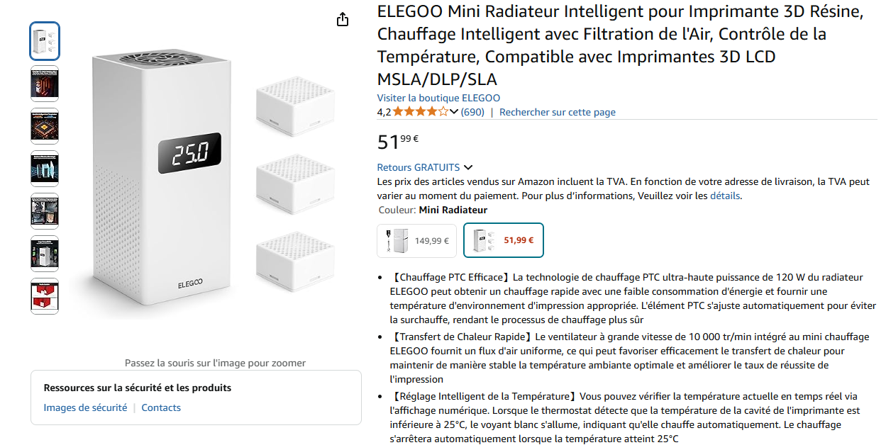

 J'ai commandé ça pour réguler la température interne !! est ce cela qui peut faire autant raté l'impression ? pour le nivellement j'ai essayé en manuel avec les 4 bout de papier dans les angles du plateau mais j'arrive pas à régler les vis du dessus qui sont bien trop raide !!!
