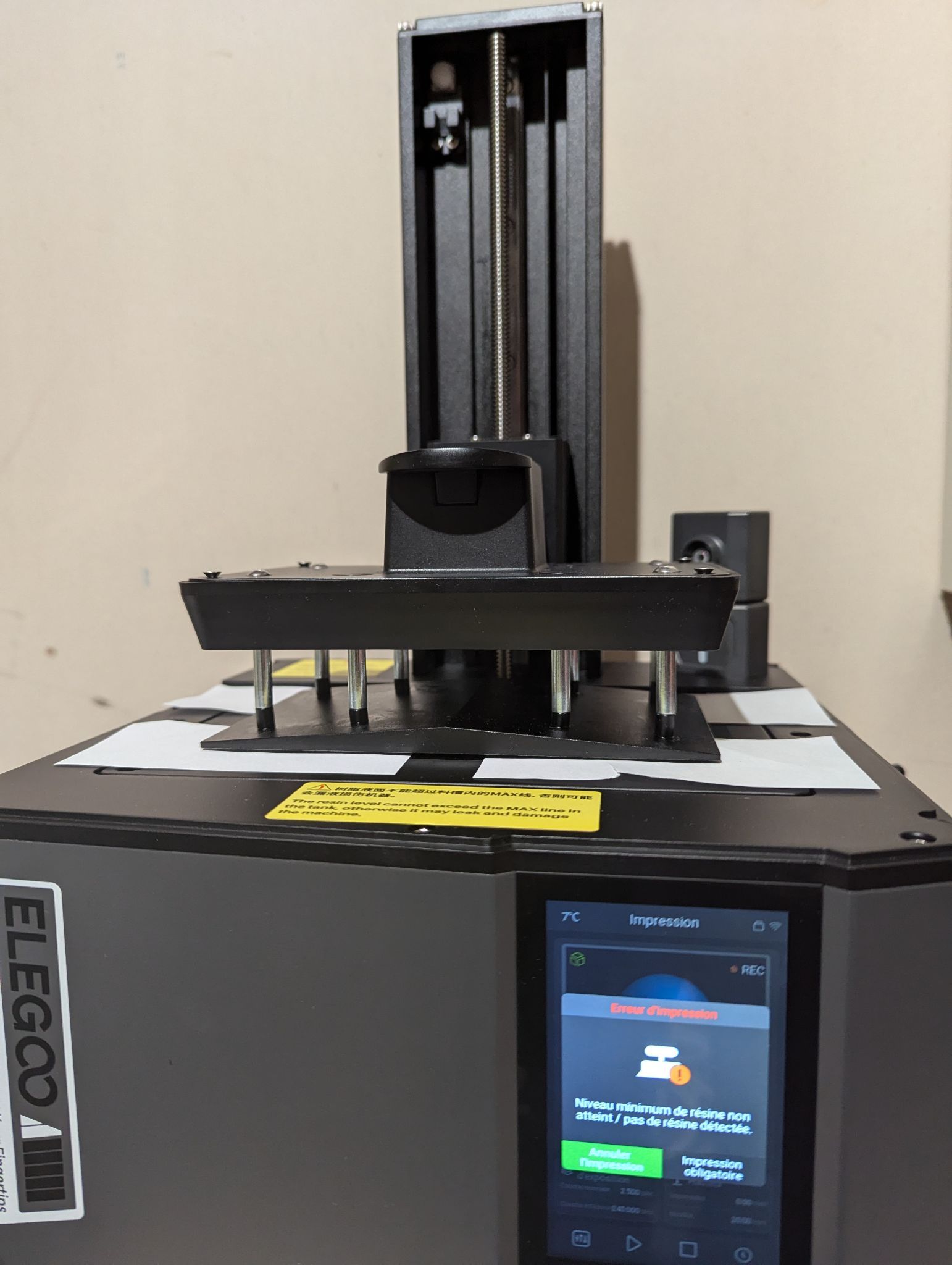

les 8 vis sont pour moi celles que l'on voit là
la procédure est expliquée en détail
putain c'est en anglais 🤣 ok je vais essayer ça merci beaucoup, j'ai tenté de rechercher ce genre de tuto j'ai rien trouve lol t'es trop fort 😉
ha ouai faut tricher avec une impression a sec pour forcer l'auto nivellement mdr faut le savoir ^^

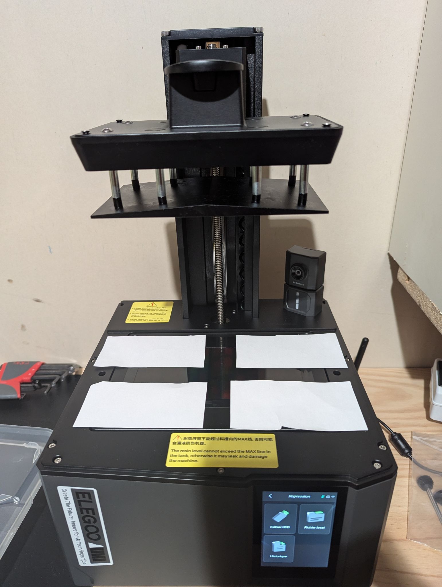

@pjtlivjySi j'ai bien suivi le tuto, il faut lancer une fausse impression en réglant l'exposition des 1eres couches sur 60s, pendant se lapse de temps il faudra ajuster les 4 vis de réglage pour que les 4 morceau de papier soit fermement maintenu sans être lâches !! c'est bien ça ?
Question: les 4 petites vis qui sont a l'extérieur du plateaux sont a deviser avant ou on ne les touches pas ?
oui c'est cela @ogus87 pour moi les 4 petites vis sont à débloquer si c'est le même principe que sur la GKTWO 😉
Ok Jai saisi le principal 😄, par contre si on arrive pas a régler dans les 60 s il faut stopper l'impression et la relancer ? ou on peut mettre plus de temps en 1 ere couche ?
@ogus87 tu peux augmenter la durée sans problème, les Chinois sont pressés

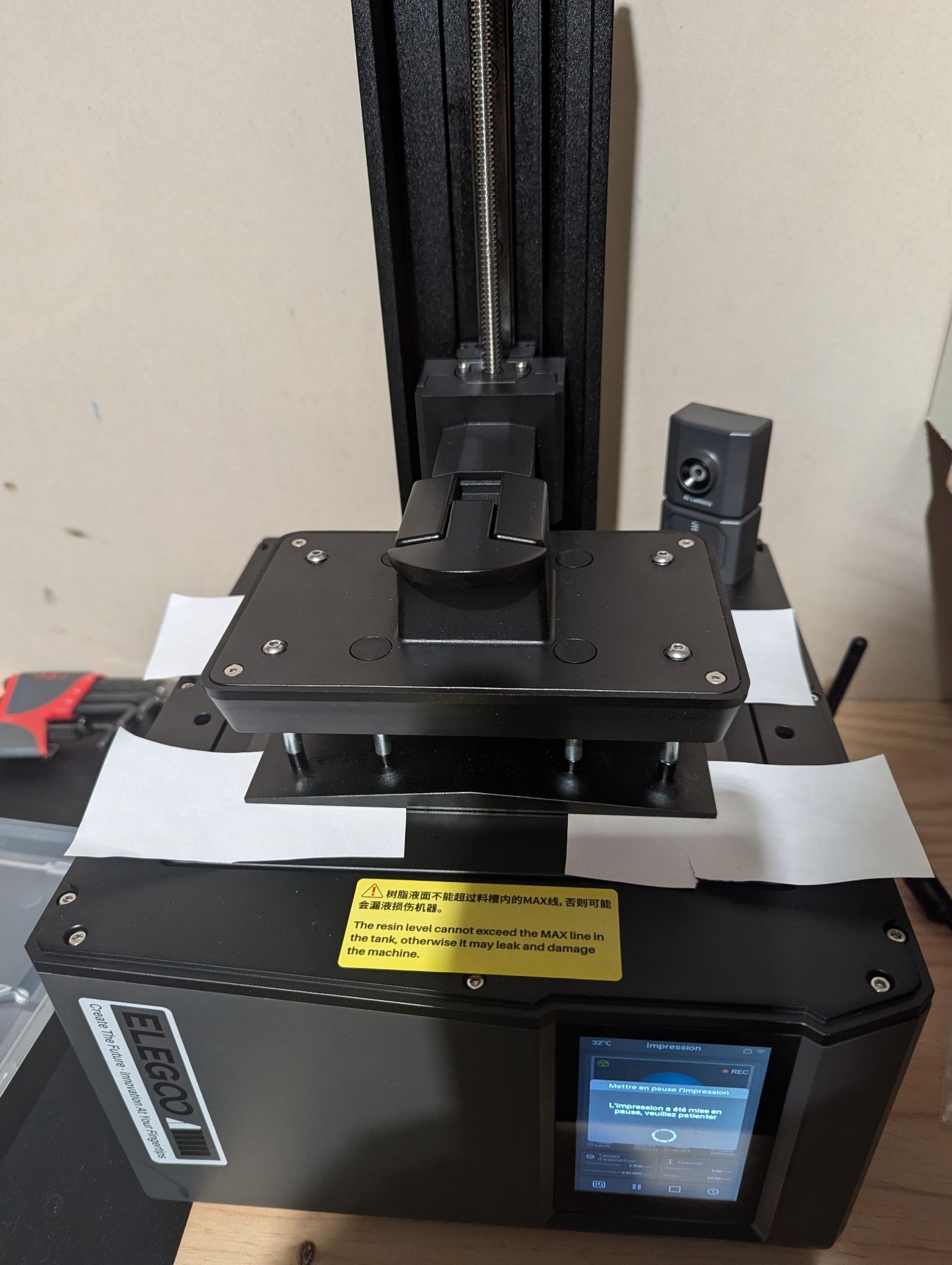

Bonjour, bon j'ai fais la manip du nivellement avec un temps d'exposition a 240s 😂 alors j'ai l'impression que les 4 angles sont uniforme mais bordel c'est pas pratique du tous leur système de nivellement !!! Bref j'ai fais une petite impression test par la suite qui c'est très bien déroulé !? Alors le mini chauffage y est pour beaucoup a mon avis 😁, je vous laisse juger !! Prochain test me meme fichier en beaucoup plus grand pour voir si j'ai pas de décollement comme ma précédente impression !!
Il me restera à faire une impression étalonnage résine pour affiner le temps d'exposition de ma résine et ça devrait le faire 😊
bonjour @ogus87 c'est une logique à prendre mais Elegoo n'est pas très pédagogue sur ce point 🙄
bien sûr que le chauffage y est pour beaucoup, à 10 degrés rien de bon à attendre d'une résine
on attend le test en grand pour dire que tout fonctionne désormais bien !

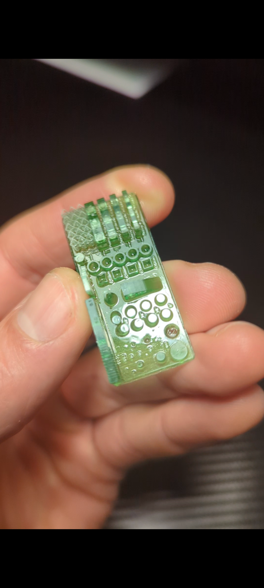

Bon ben je suis frustré 🥺 encore raté....
Je précise que les 2 1eres couches étaient a 32s d'exposition et que j'utilise de la résine végétale elegoo
bonsoir @ogus87  et avec une autre résine ? je veux dire non végétale 😉 il y a ce même phénomène ?
je n'utilise pas de résine végétale, j'ignore comment elles se comportent mais il devrait y avoir sur ce forum d'autres utilisateurs
Modifié (le) par pjtlivjy
Je n'ai pas d'autre résine, et je n'ai vu spécialement d'avis négatif sur ce genre de résine, après le nivellement pourrait être encore la cause ? qu'en pense tu ?
je viens de faire quelques recherches sur les résines végétales @ogus87 et de par leur composition elles sont plus sensible à l'humidité, elles en absorbent plus que les résines à base de produits pétroliers et là au vu de tes photos je vois beaucoup de déformation 🙄
quand tu n'imprimes pas, le chauffage ne fonctionne pas et la résine reste  au froid et à l'humidité
à ce stade, vu tous ce que tu as contrôlé et essayé, je ferais le test avec une résine standard
