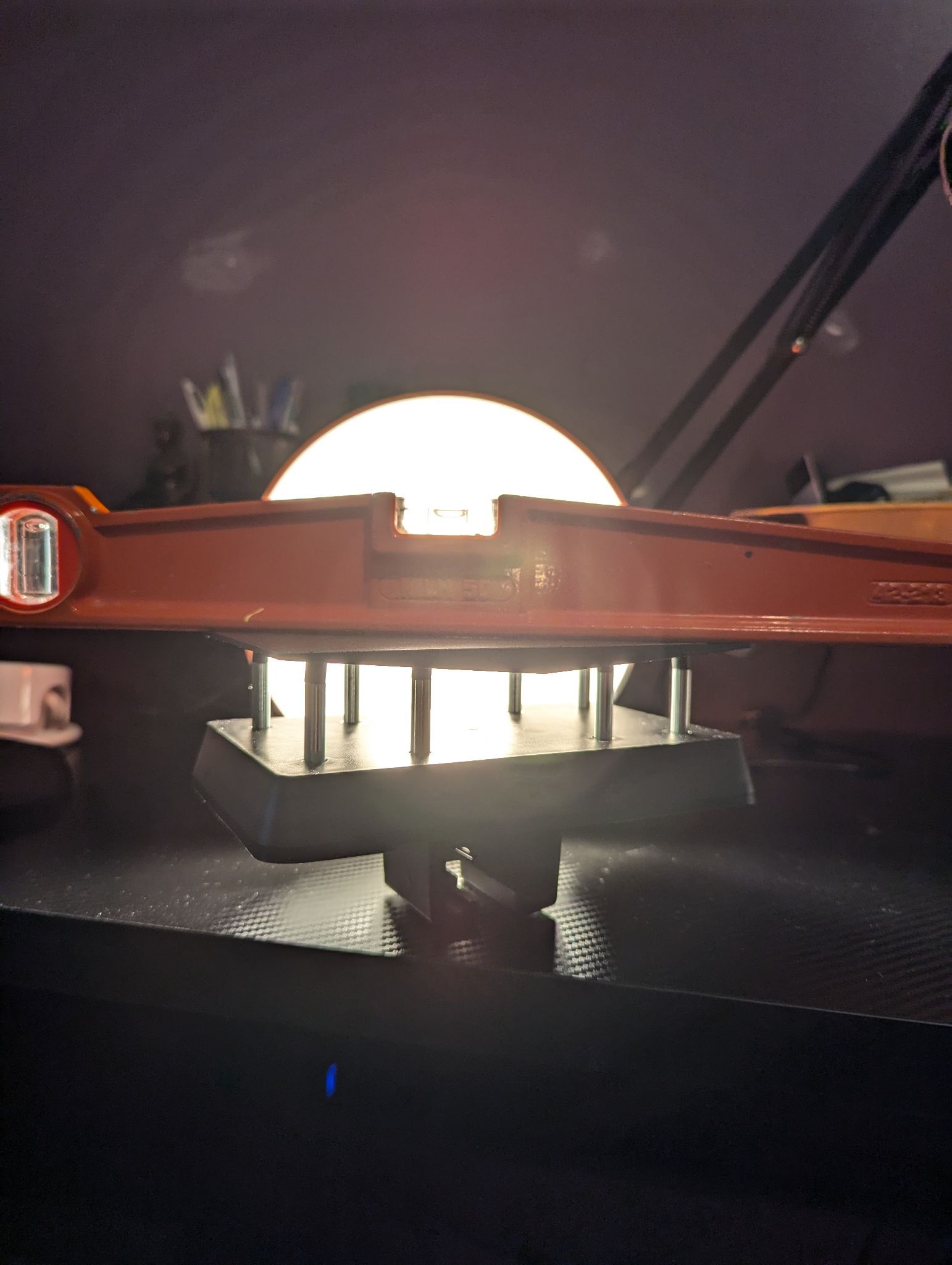

ogus87 Posté(e) Décembre 29, 2024 Auteur Posté(e) Décembre 29, 2024 Je comprends pas ? tu veux dire mettre une lumière rasante quand le plateau est en bas lors de la mise a niveau manuel ?

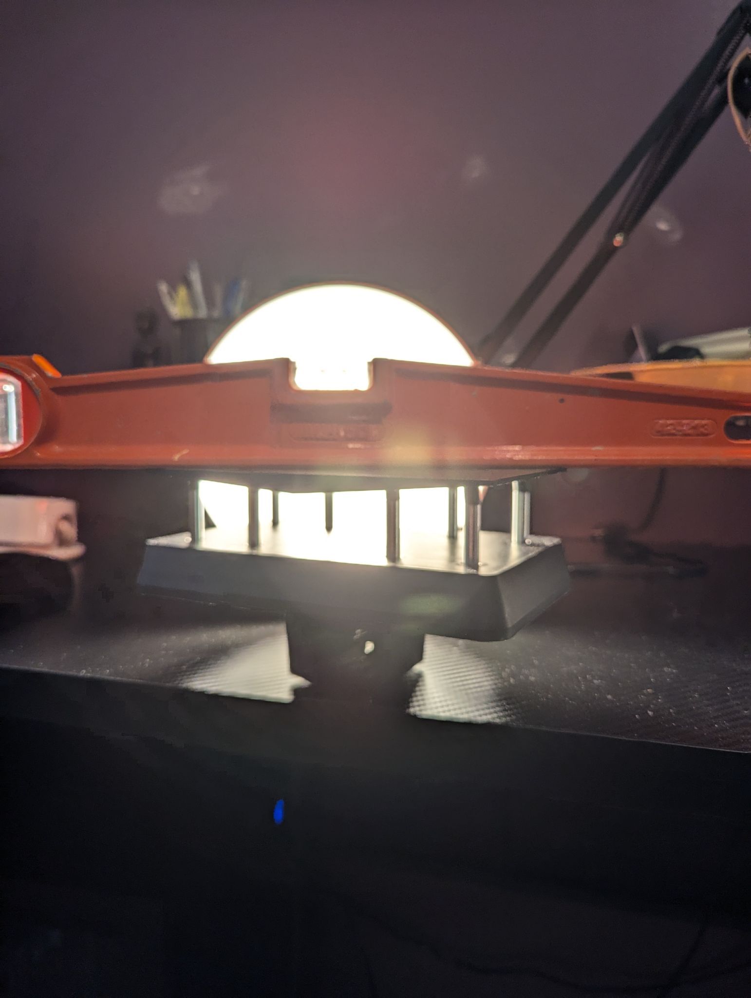

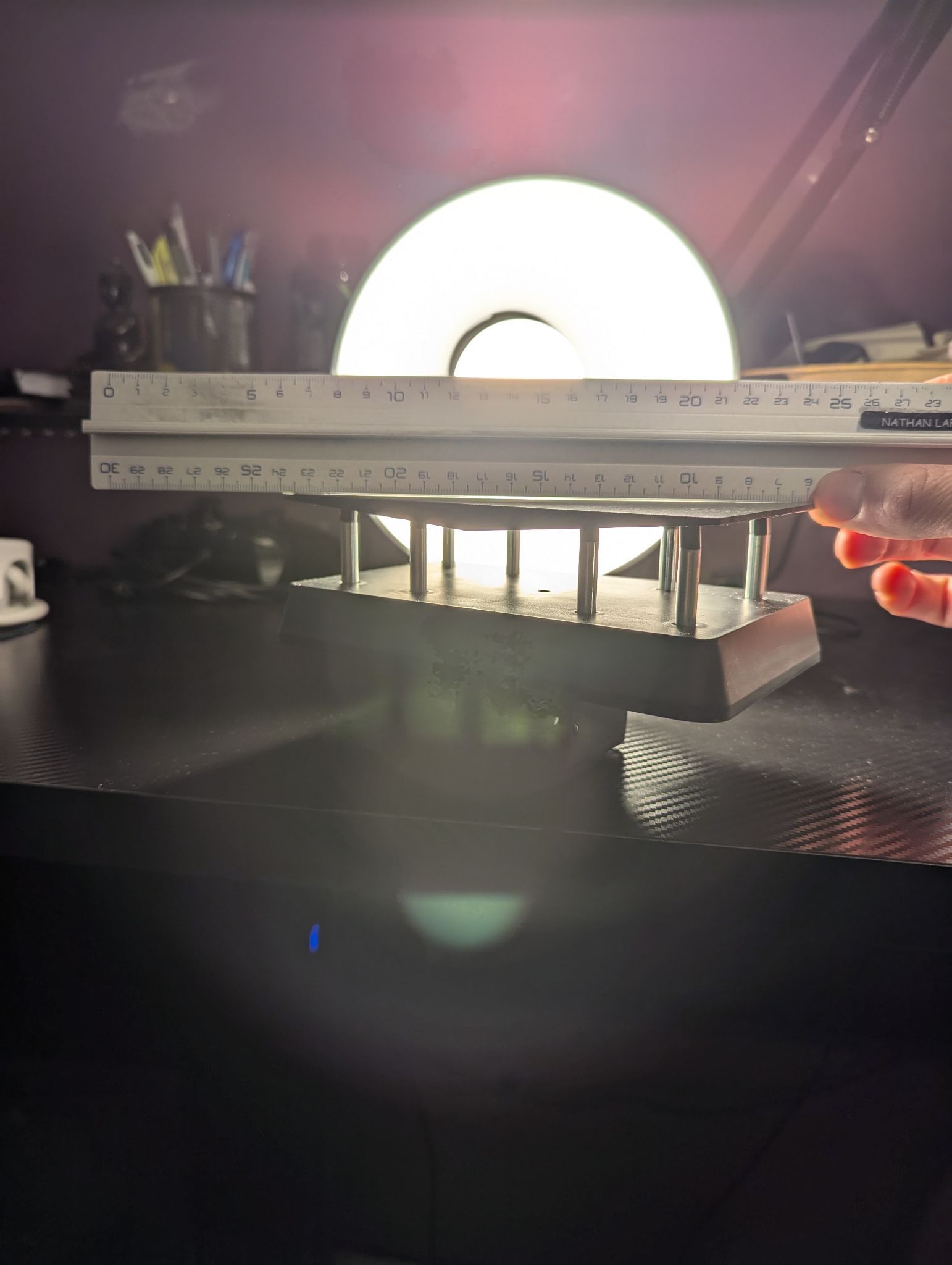

pjtlivjy Posté(e) Décembre 29, 2024 Posté(e) Décembre 29, 2024 en fait tu sors le plateau de l'imprimante, tu le retournes et tu lu mets sur les 2 diagonales une règle avec une lumière rasante, si le plateau a une planéité correcte tu ne verras pas la lumière de l'autre côté 1

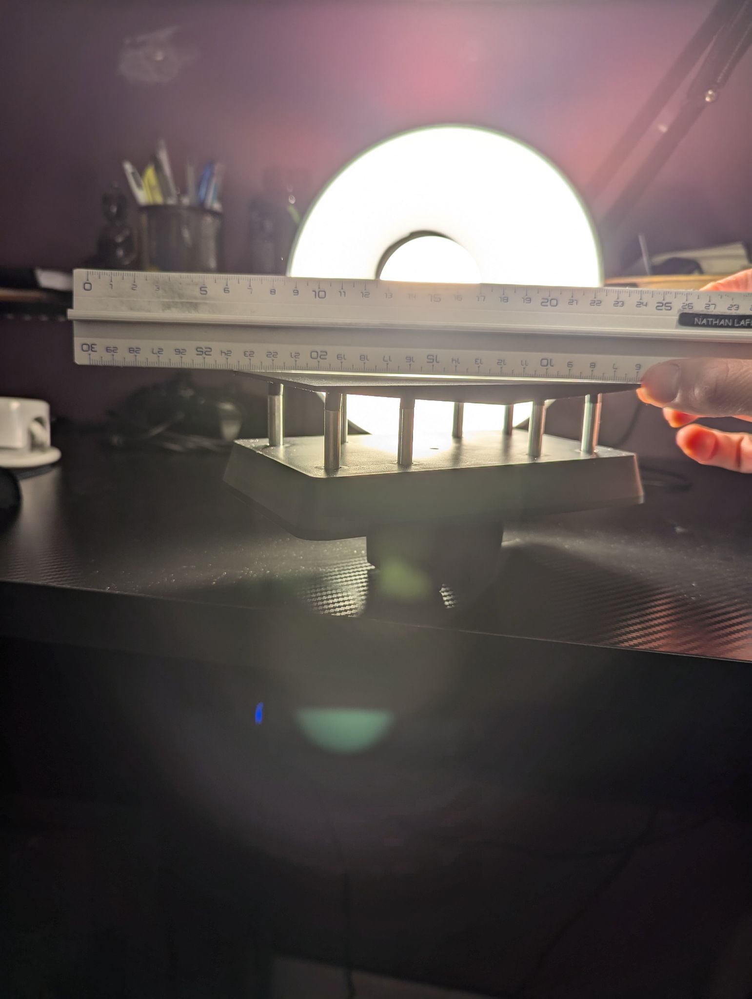

pjtlivjy Posté(e) Décembre 29, 2024 Posté(e) Décembre 29, 2024 je me rends pas bien compte pas facile de prendre la photo avec l'éclairage de face mais peux tu ou pas passer une feuille entre la règle et le plateau ?
ogus87 Posté(e) Décembre 29, 2024 Auteur Posté(e) Décembre 29, 2024 J'ai fais avec mon niveau a bulle et là c'est plus parlant je pense test de la feuille avec le niveau a bulle et pas de passage possible de la feuille !! 1
pjtlivjy Posté(e) Décembre 29, 2024 Posté(e) Décembre 29, 2024 effectivement donc c'est un excellent point car certains acheteurs se sont retrouvés avec des plateaux avec défauts donc on a une bonne base après reste le levelling, comment procèdes tu ? 1

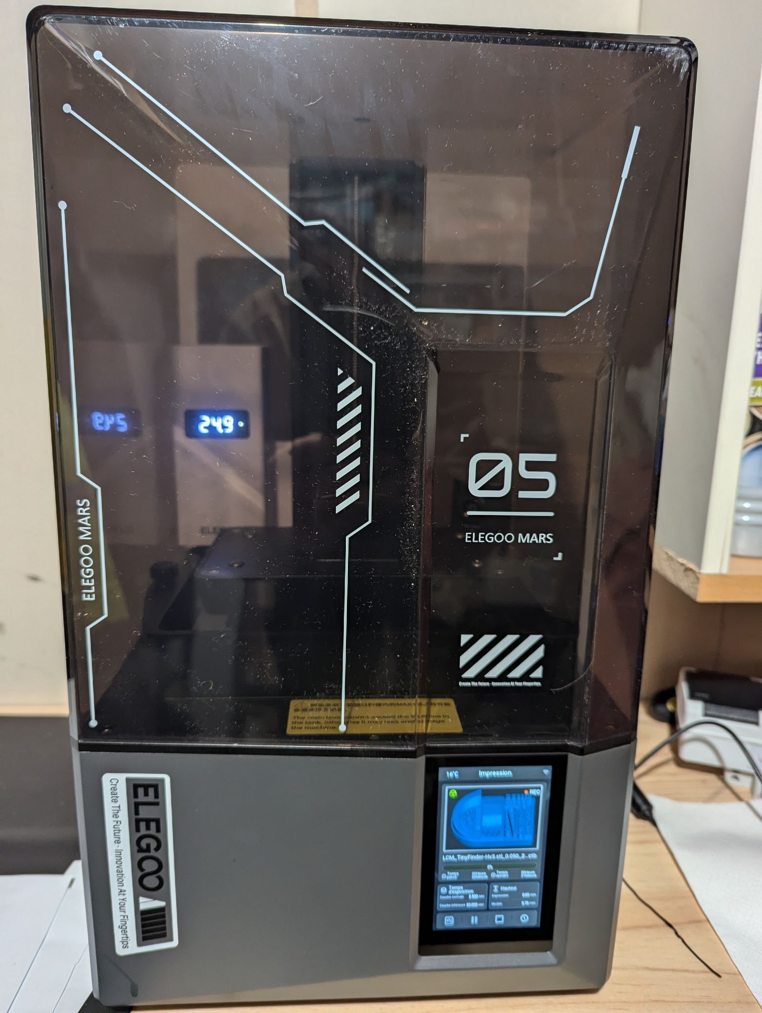

ogus87 Posté(e) Janvier 1 Auteur Posté(e) Janvier 1 Petit chauffage installer et impression test en cours, je vais voir si c'est plus efficace avec le mini chauffage
pjtlivjy Posté(e) Janvier 1 Posté(e) Janvier 1 ça ne peut qu'améliorer @ogus87 parce que 10 degrés pour n'importe quelle résine c'est trop bas 1

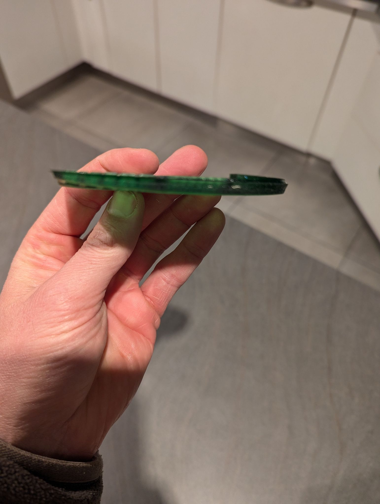

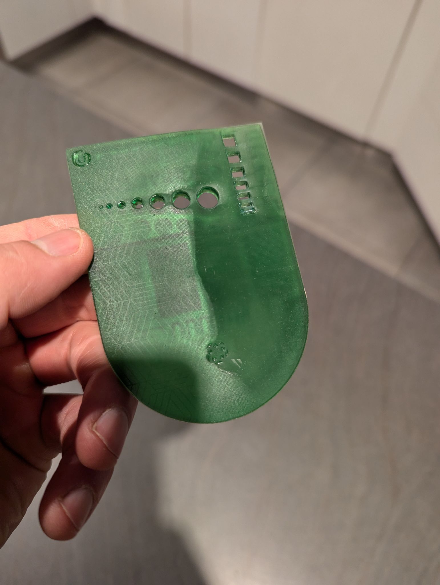

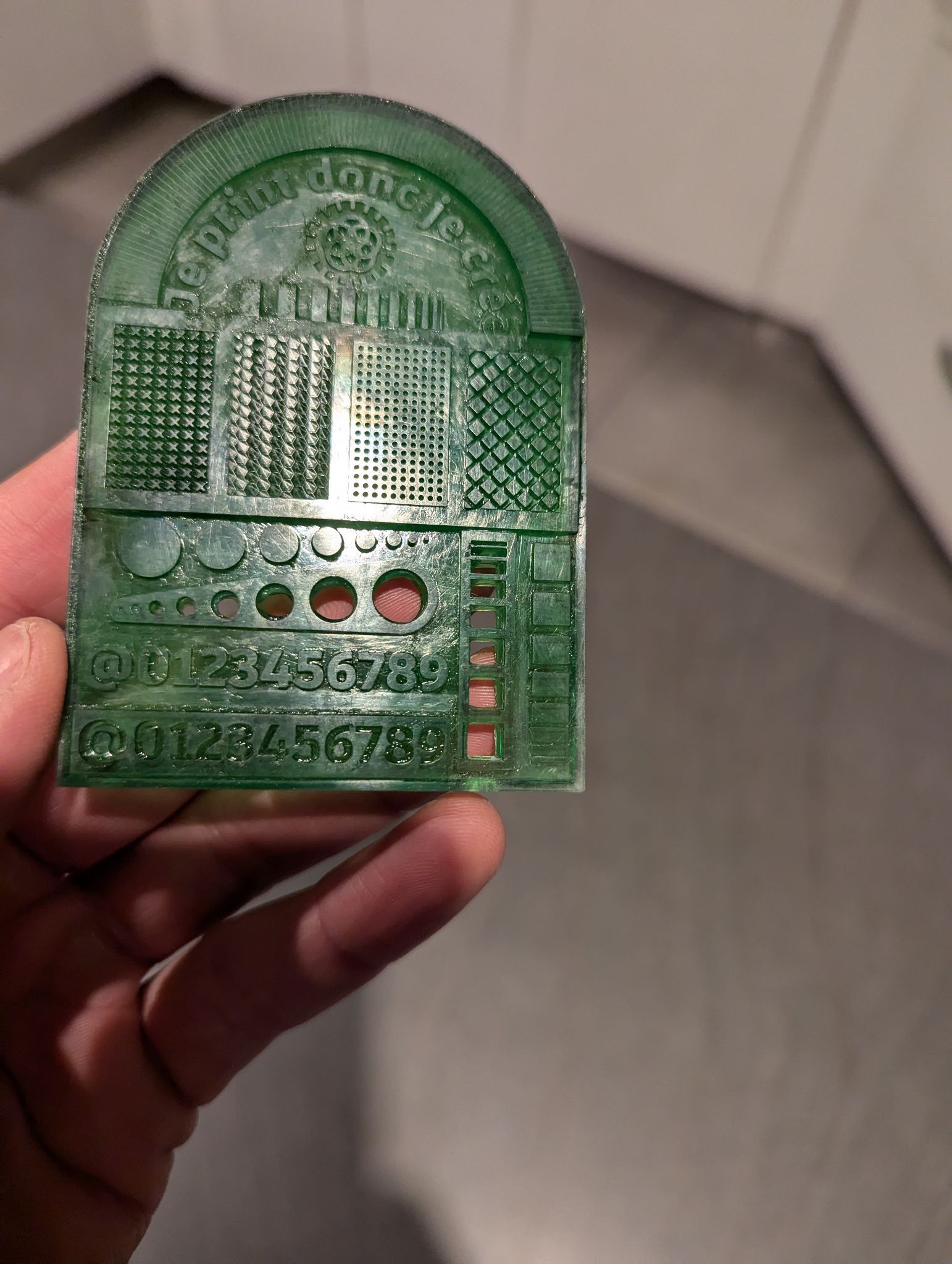

ogus87 Posté(e) Janvier 1 Auteur Posté(e) Janvier 1 Alors résultat... Ben c'est mieux mais pas encore ça je te laisse juger des photos
pjtlivjy Posté(e) Janvier 1 Posté(e) Janvier 1 tu as mis le chauffage à combien et combien de temps avant l'impression ? 1
ogus87 Posté(e) Janvier 1 Auteur Posté(e) Janvier 1 Alors ce chauffage garde la chambre d'impression à 25 degrés, mais le nivellement est apparemment pas très bon vu le dessous de la pièce !! au début je voyais même le plateau monter a chaque fois que la cuve faisait un mouvement !! je crois pas que ce soit normal si ?
pjtlivjy Posté(e) Janvier 1 Posté(e) Janvier 1 (modifié) la mars 5 ultra est un modèle très spécifique entre le tilt et le capteur de pression mais je pense que le mouvement de la cuve vers le bas s'accompagne nécessairement d'une remontée du plateau Modifié (le) Janvier 1 par pjtlivjy 1

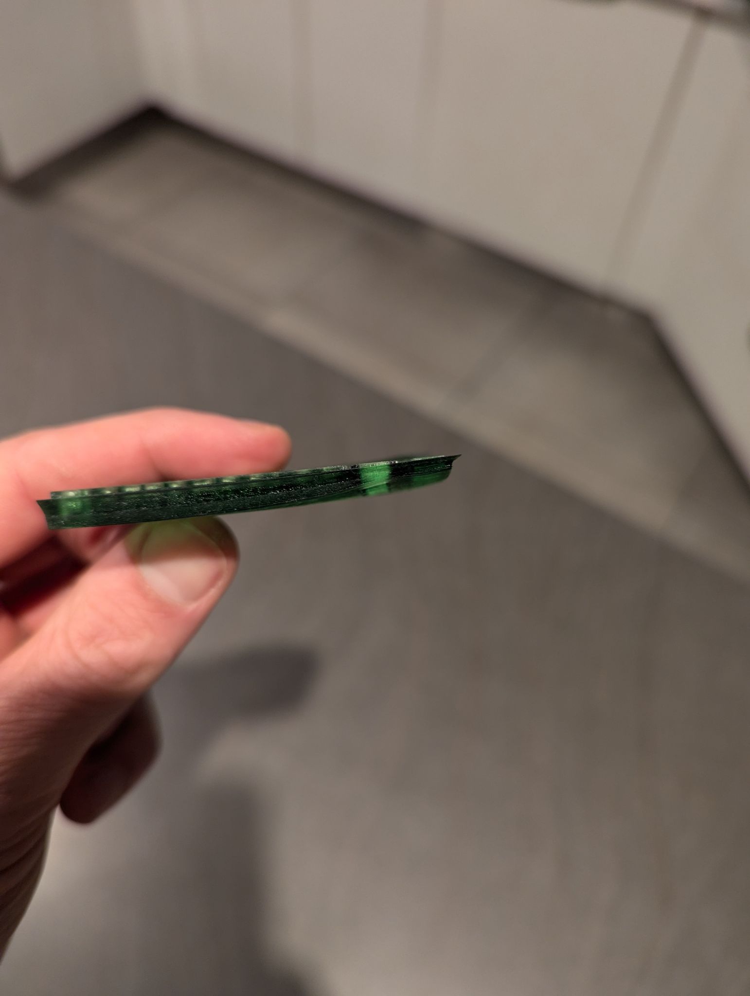

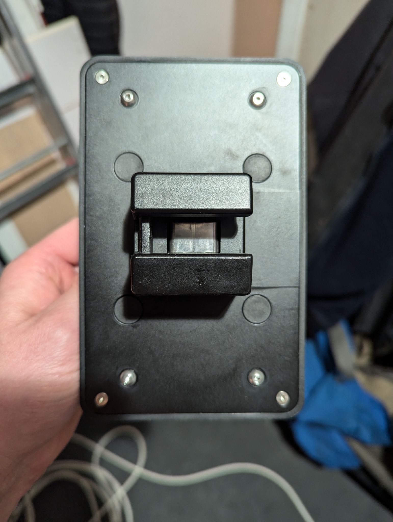

ogus87 Posté(e) Janvier 1 Auteur Posté(e) Janvier 1 ça ne règle pas mon soucis de défaut d'impression, apparemment du a un manque d'adhérence car la résine est passé )par dessous sur la moitié de l'impression, que pense tu de se soucis ? que dois je faire ??
ogus87 Posté(e) Janvier 1 Auteur Posté(e) Janvier 1 @pjtlivjy ben regarde la 3 ieme photo tu voie bien que la résine est passé par dessous et empêché l'adhérence !!
pjtlivjy Posté(e) Janvier 1 Posté(e) Janvier 1 (modifié) je pense plutôt à un décollement en cours d'impression, tu aurais voulu le faire tu n'y serais pas arriver l'impression 3D nous surprend tous les jours ! je pense qu'il faut maintenant se pencher sur le nivellement, j'ai un système un peu similaire sur ma GKTWO Uniformation mais j'ai une marge de manoeuvre il y a la vidéo du levelling là au fait avec la camera tu arrives à voir quelque chose qui pourrait nous aider ? Modifié (le) Janvier 1 par pjtlivjy 1
