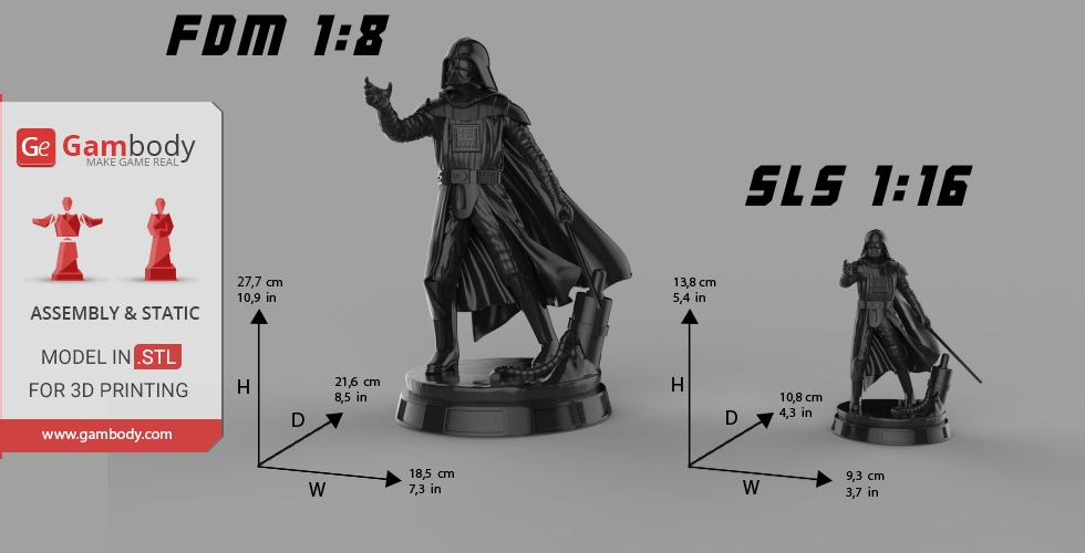

Histoire de savoir quelle technologie est la plus adaptée entre le FDM ou le SLA, qu'entends-tu par "grande taille" ?
Là comme ça avec les éléments que tu donnes, j'ai l'impression que c'est plutôt du FDM qu'il te faudrait, et même là il faut déjà une grosse bécane. Tu es prêt à découper / assembler les pièces ou pas du tout ?

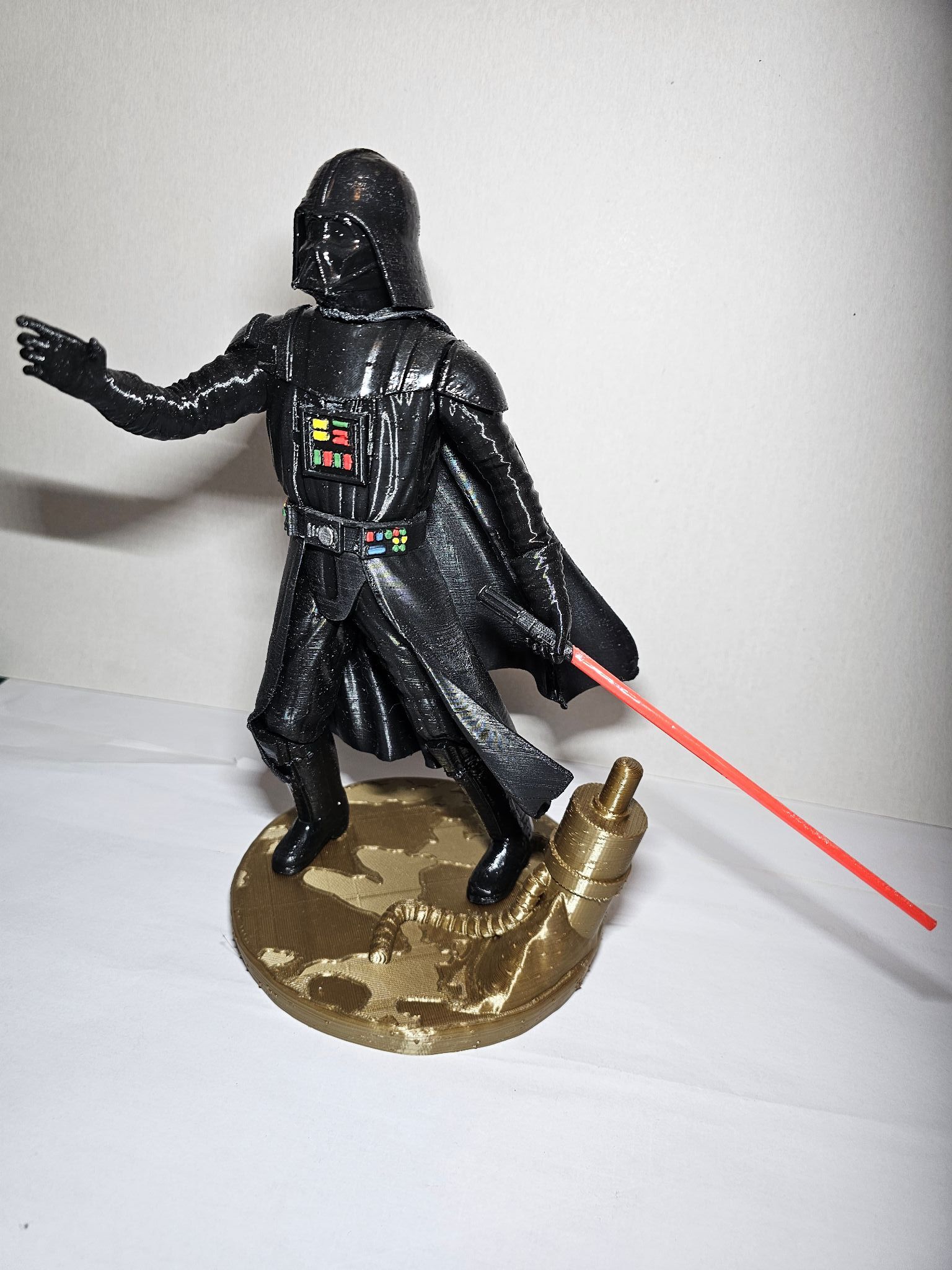

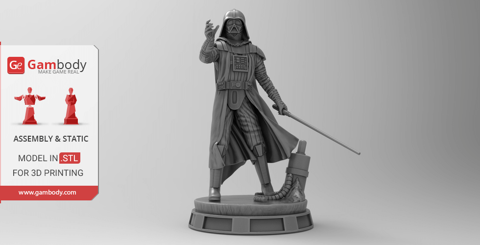

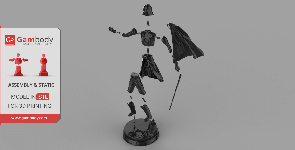

Pour info les modèles Gamebody sont des assemblages, exemples avec Darth-Vader
Réalisé et peint à la main: Pas besoin de beaucoup de peinture
Les modèle sont accessibles avec des imprimantes FDM classiques, il faudra juste de la colle et de la peinture.
