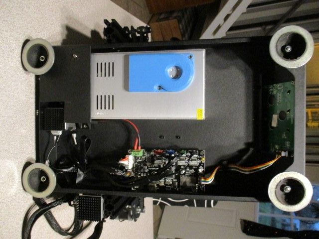

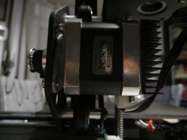

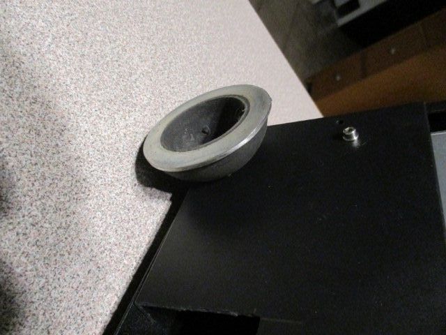

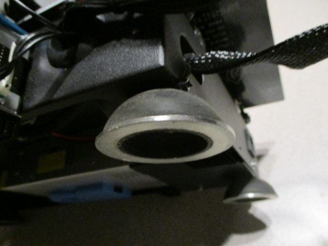

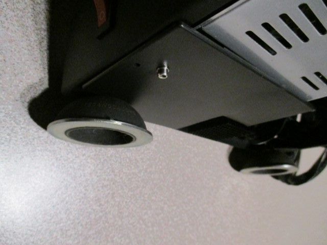

Le mieux que j'ai trouvé, c'est remplacer les pieds plastiques de l'imprimantes par des pieds de moteurs : pas très souple, diamètre 60mm pour la partie inférieure (partie métallique intégrée retaillée, posé sur un meuble genre brureau C*NF*RAMA, similaire à de l'IK*A...). J'ai aussi rajouté des kits antivibratiles sur les 4 moteurs (X, Y, Z et E).
Pour l'ensemble, le bruit est diminué et rabaissé en fréquence, un vrai plus sans soucis (ou changement) de qualité. 😉

Tu pourrais poster une photo de ton installation s'il te plaît? Car je ne vois pas ce que c'est ces kits anti vibratiles. Et idem si tu as une référence pour les pieds plastiques? J'ai qu'il n'y en avait qui utilisé du tpu95a pour ça. Mais le but c'est d'essayer de réduire les vibrations transmises au meuble.

Ce sont des silentblocs (amortisseurs de vibration). Cela désolidarise la fixation du moteur du châssis. L'inconvénient, si le châssis est en métal, est que la chaleur émise par le moteur n'est plus transférée, donc il peut chauffer plus.

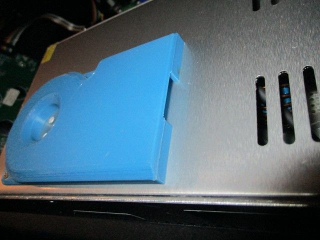

J'ai aussi mis un atténuateur de bruit pour le ventilateur de l'alimentation.

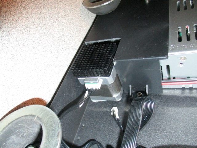

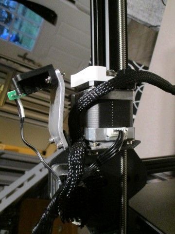

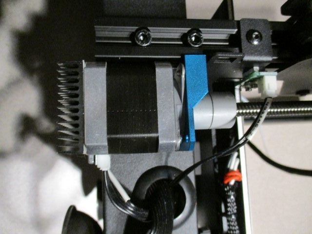

Ce que j'ai mis en place :
 https://fr.aliexpress.com/item/32969536851.html (radiateurs compris)
 https://fr.aliexpress.com/item/1005004060163688.html (le scotch spécial pour les radiateurs)
 https://fr.aliexpress.com/item/1005005862470435.html (le support pour le moteur de l'axe Z, modifié un peu)
En fait, ça ne chauffe que très peu, j'ai mis les radiateurs parce que je les avais (faut pas gâcher... 😄 )
Je ferais des photos demain...
merci @Alain D. je viens de commander du scotch pour comparer son efficacité avec le scotch standard présent sur les radiateurs 😉
pour les supports de moteur PaP on ne perd pas en rigidité ?
Sur ma ender 3, j'aurais démonté sans souci, mais là sur une bambu lab toute neuve, je ne vais pas la toucher tant qu'elle est sous garantie. Il n'y a que les amortisseurs dessous pour lesquels j'attends de voir ton installation.
Il y a 16 heures, pjtlivjy a dit :
Si, forcément, puisque c'est "mou". Il faut juste contrôler la tension des courroies "X" et "Y", l'amortisseur est installé entre le moteur et son support, la liaison moteur/poulie/courroie est inchangée.
Le radiateur n'est pas vraiment utile (à mon avis) sur l'axe "Z" et sur l'extrudeur puisqu'ils fonctionnent moins.
J'avais aussi racheté des poulies pour les axes "X" et "Y" (celles d'origine ne ressortaient pas assez de l'axe du moteur) ainsi qu'une équerre pour l'axe "Z".

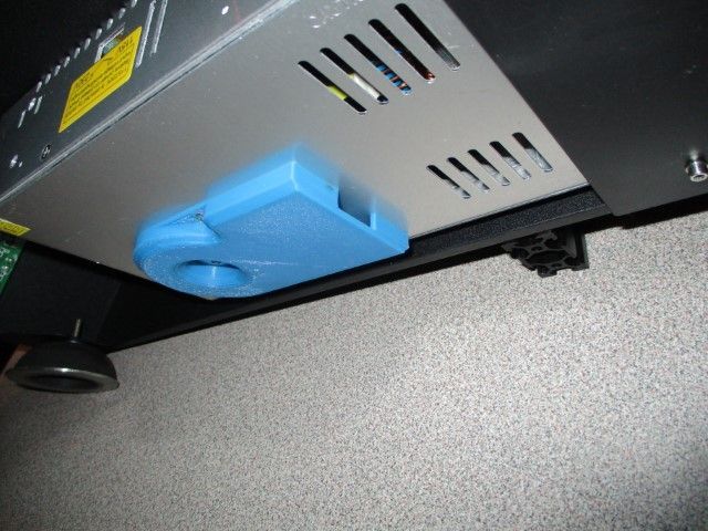

Les pieds (diamètre 60mm, hauteur 20mm)  :
Le silencieux  du ventilateur :

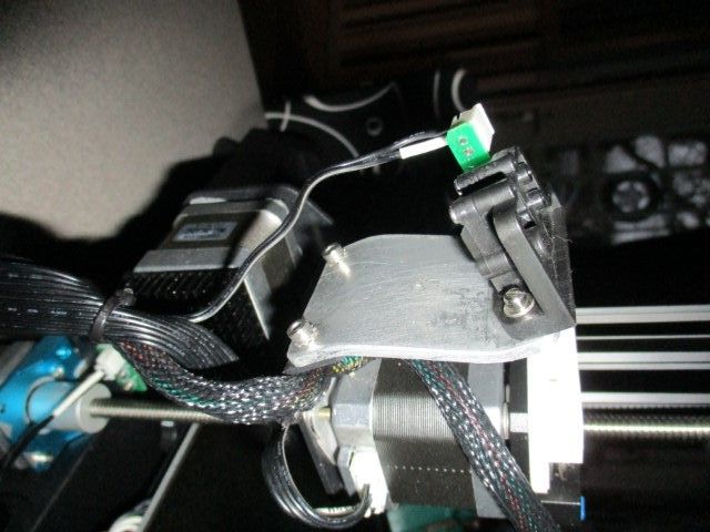

L'axe "Z" (l'équerre bleue a été un peu modifiée) :
L'extrudeur (j'ai bricolé une patte en aluminium pour le remonter le détecteur de filament) :
L'axe "X" :
L'axe "Y" (avec une découpe dans le carter plastique) :
Les photos n'en font qu'à leur tête, elles se mettent dans le sens qu'elles ont envies... 🤔

C'est ok pour moi aussi, ok vu les modifications. J'aurais pu tout à fait faire cela sur mon ancienne ender 3. Sur la BBL A1 non, je pense que je vais investir dans une dalle béton ou granit.

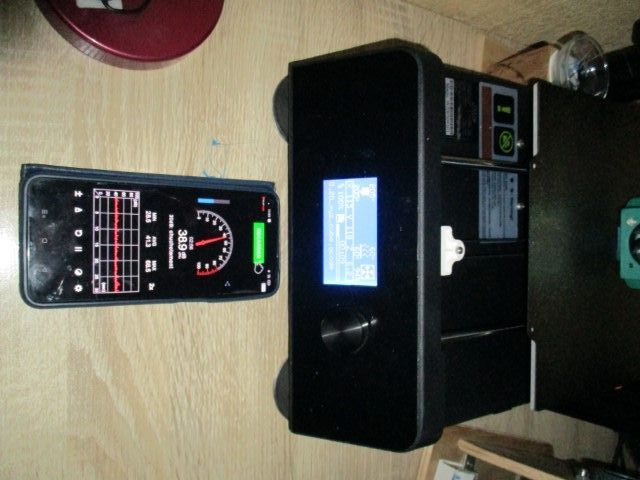

Mon niveau de bruit, impression d'un cube 20x20x20 en cours :
Bon, impossible de mettre la photo dans le bon sens. 😬
il y a 2 minutes, Alain D. a dit :
Ca devrait être obligatoire pour certaines motos (américaines ou italiennes, par exemple), on retrouve leur boulonnerie partout sur les routes... 😂😂😂
non pitié pas de marques 🤣
Il y a 5 heures, Alain D. a dit :
C'est pas à 1 mètre qui faut mesurer ?
  • +1 2
Il y a 4 heures, pascal_lb a dit :
C'est ce qu'il me semblait...
Nouvelle mesure ce soir sur un nouvel objet, environ 35dB. 😉
