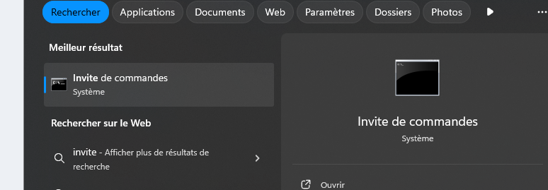

Si vous êtes en windows, ouvrez une fenêtre de commande
Pour le trouver, vous tapez invite dans cette recherche
Puis, dans la fenêtre de commande vous tapez :
curl -X GET http://192.168.1.4:7125/printer/info
Après bien sûr avoir remplacé l'adresse ip par l'adresse ip de votre imprimante.

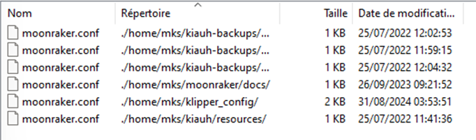

Question bête, il y a plusieurs fichiers moonraker.conf :
C'est celui qui est dans klipper_config/ qu'il faut éditer ?
Modifié (le) par 2cv001
il y a 15 minutes, 2cv001 a dit :
C'est le seul. Les trois premiers sont des sauvegardes effectuées par KIAUH. Avec le Klipper de Qidi, les fichiers utilisés pour les configurations sont uniquement dans ~/klipper_config (~ est le raccourci de l'emplacement du dossier utilisateur (/home/mks/)).
Tout ce que tu dis est à ajouter danss le fichier moonraker.conf non ?
Non, seulement les sections [power …].
Les autres [gcode_macro XXXX], [delayed_gcode ZZZZ] sont des macros à ajouter dans le fichier printer.cfg ou dans leur propre fichier de configuration «configurationdemesprisesdalimentation.conf]» (enregistré dans ~/klipper_config) puis en ajoutant dans printer.cfg une section [include configurationdemesprisesdalimentation.conf] (par exemple 😉 ).
