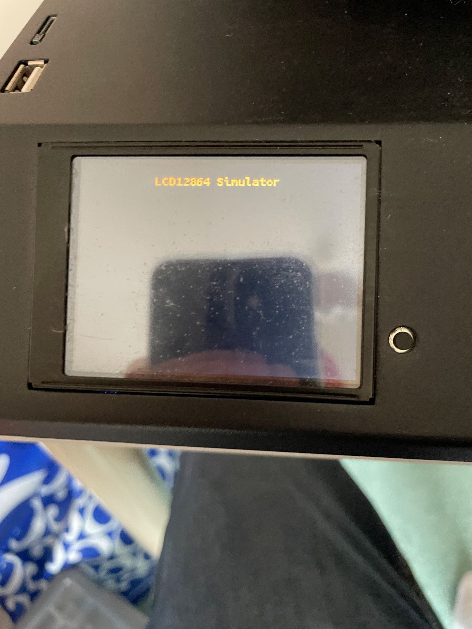

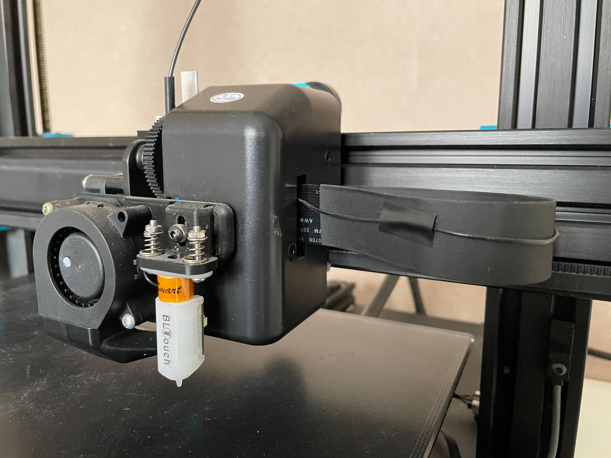

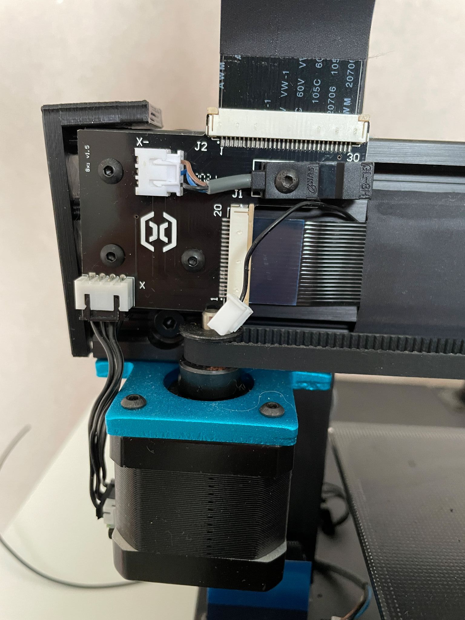

lepetidozo Posté(e) Décembre 31, 2024 Posté(e) Décembre 31, 2024 bonjour, on m'a récemment offert une artillery sidewinder x1 mais le message LCD12864 Simulator s'affiche sur l'écran, il s"'avÚre qu'un BL toouch était en cours d'installation et qu'il manquait le capteur de fin de course axe X, je l'ai donc remis mais rien n'a changé, je pense donc que la solution serait de retirer le BL touch mais je en suis pas sûr ah oui et le BL touch est pris en photo éteint, sinon allumé il clignote rouge
pommeverte Posté(e) Décembre 31, 2024 Posté(e) Décembre 31, 2024 Salut et bienvenue sur le forum, il y a 16 minutes, lepetidozo a dit : une artillery sidewinder x1 mais le message LCD12864 Simulator s'affiche sur l'écran cela signifie qu'il n'y a pas de communication entre l'écran et la carte-mÚre (vérifier le cùblage) ou que le firmware de la carte-mÚre n'est pas adapté à ton écran (changer le firmware de la carte-mÚre). il y a 18 minutes, lepetidozo a dit : le BL touch est pris en photo éteint, sinon allumé il clignote rouge il n'est donc pas content puisqu'il indique un défaut. Il faut vérifier le cùblage sur la carte-mÚre. L'envoi d'un M280 P0 S160, depuis Pronterface installé sur un ordinateur relié à l'imprimante en USB, permet de le réinitialiser.

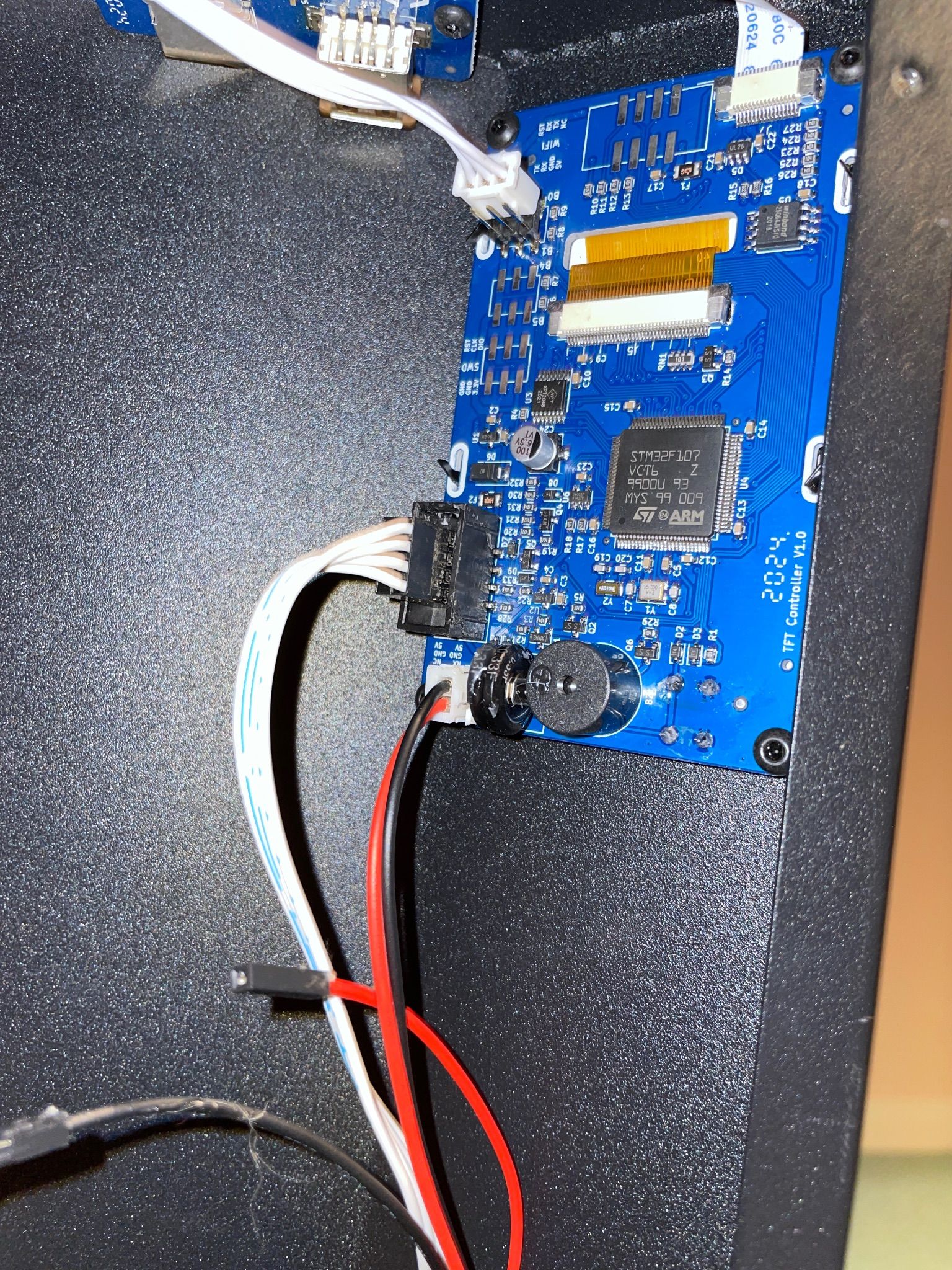

MrMagounet Posté(e) Janvier 1 Posté(e) Janvier 1 Il y a 22 heures, pommeverte a dit : Salut et bienvenue sur le forum, cela signifie qu'il n'y a pas de communication entre l'écran et la carte-mÚre (vérifier le cùblage) ou que le firmware de la carte-mÚre n'est pas adapté à ton écran (changer le firmware de la carte-mÚre). il n'est donc pas content puisqu'il indique un défaut. Il faut vérifier le cùblage sur la carte-mÚre. L'envoi d'un M280 P0 S160, depuis Pronterface installé sur un ordinateur relié à l'imprimante en USB, permet de le réinitialiser.  Il y a 22 heures, lepetidozo a dit : ok super merci je regarderai plus tard cela signifie aussi et surtout que le TFT a un firmware de type BTT installé et qu'il a été basculé en marlin mode possiblement. Essaie de resté 10 sec appuyé sur l'ecran et voir si il te propose de rebasculer en touch mode ?

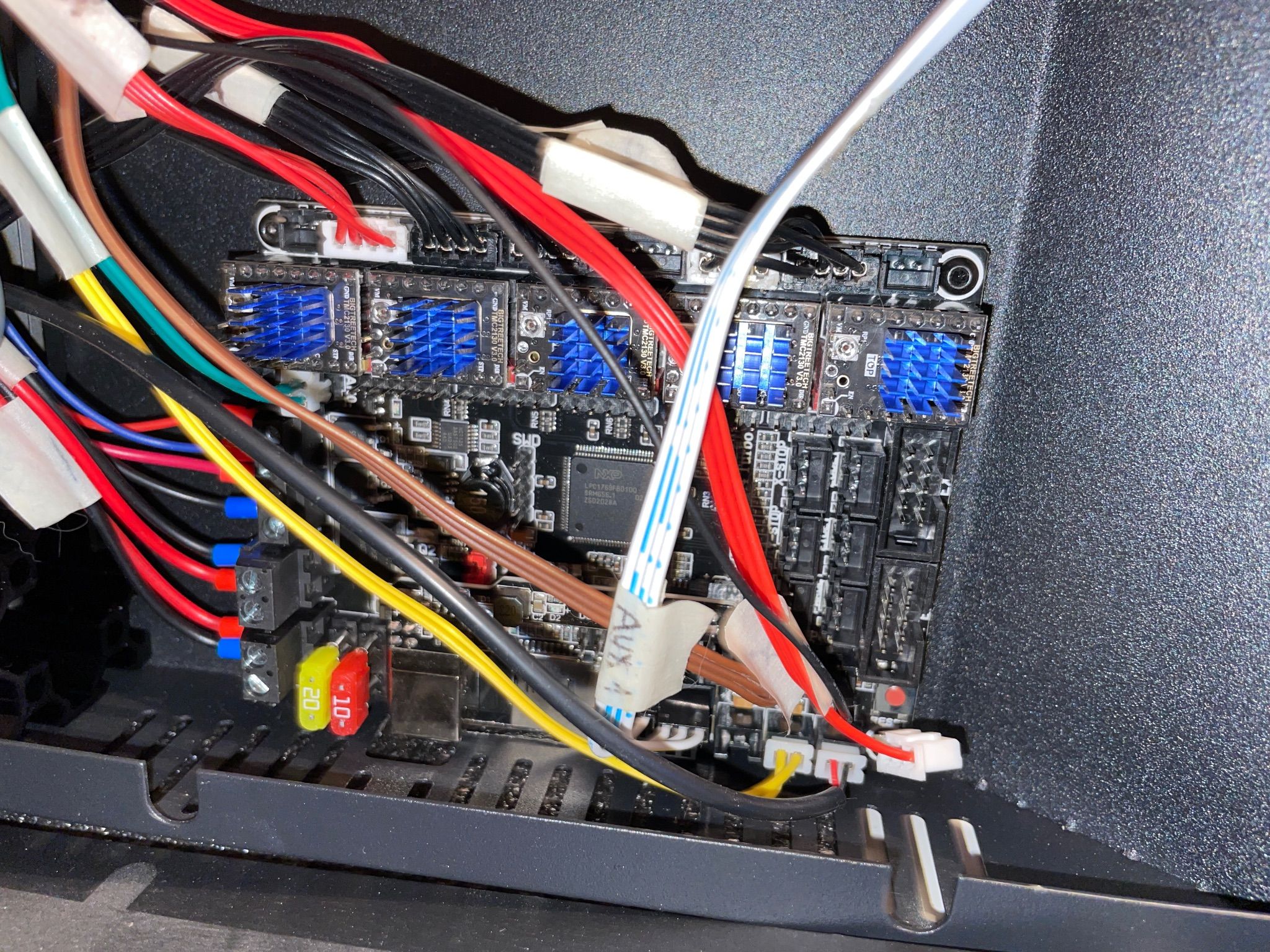

lepetidozo PostĂ©(e) Janvier 1 Auteur PostĂ©(e) Janvier 1 oui jâai essayĂ© mais aucun changement je lâai donc ouverte pour ce quâelle avait dans le ventre (sans rien modifier Ă©videmment) et jâai pris des photos ah oui et jâai dĂ©branchĂ© le ventilo pour pouvoir lâouvrir (puis rebrancher)
MrMagounet Posté(e) Janvier 1 Posté(e) Janvier 1 Ok alors install cette version du firmware TFT dispo ici
pommeverte Posté(e) Janvier 2 Posté(e) Janvier 2 Salut, Sur tes photos, on peut voir que: la carte-mÚre n'est pas celle d'origine puisque c'est une BTT SKR 1.4 turbo aucun détecteur de fin de course n'est branché sur la carte-mÚre. Cela doit sûrement signifier que le firmware est configuré pour faire une origine en sensorless via les pilotes de moteur qui détectent une butée.
lepetidozo PostĂ©(e) Janvier 3 Auteur PostĂ©(e) Janvier 3 coucou aprĂšs avoir maintenu lâappui tactile sur lâĂ©cran et avoir choisi touch mode tout est redevenu normal (hormis lâaxe x qui ne bouge toujours pas) donc voila merci de votre aide comment on fait pour mettre le sujet en « rĂ©solu »
MrMagounet PostĂ©(e) Janvier 3 PostĂ©(e) Janvier 3 Il y a 3 heures, lepetidozo a dit : coucou aprĂšs avoir maintenu lâappui tactile sur lâĂ©cran et avoir choisi touch mode tout est redevenu normal (hormis lâaxe x qui ne bouge toujours pas) donc voila merci de votre aide comment on fait pour mettre le sujet en « rĂ©solu » Si le moteur X ne bouge pas alors faut regarder si le moteur est ok, le Driver et le cablage aussi.

lepetidozo Posté(e) Janvier 30 Auteur Posté(e) Janvier 30 en tout cas merci beaucoup pour votre aide pour l'histoire de l'axe X j'avais juste connecté une nappe de traviole donc je l'ai remise et tout fonctionne correctement (malgré quelques petits problÚmes mais je m'en occuperais) bonne continuation 1
