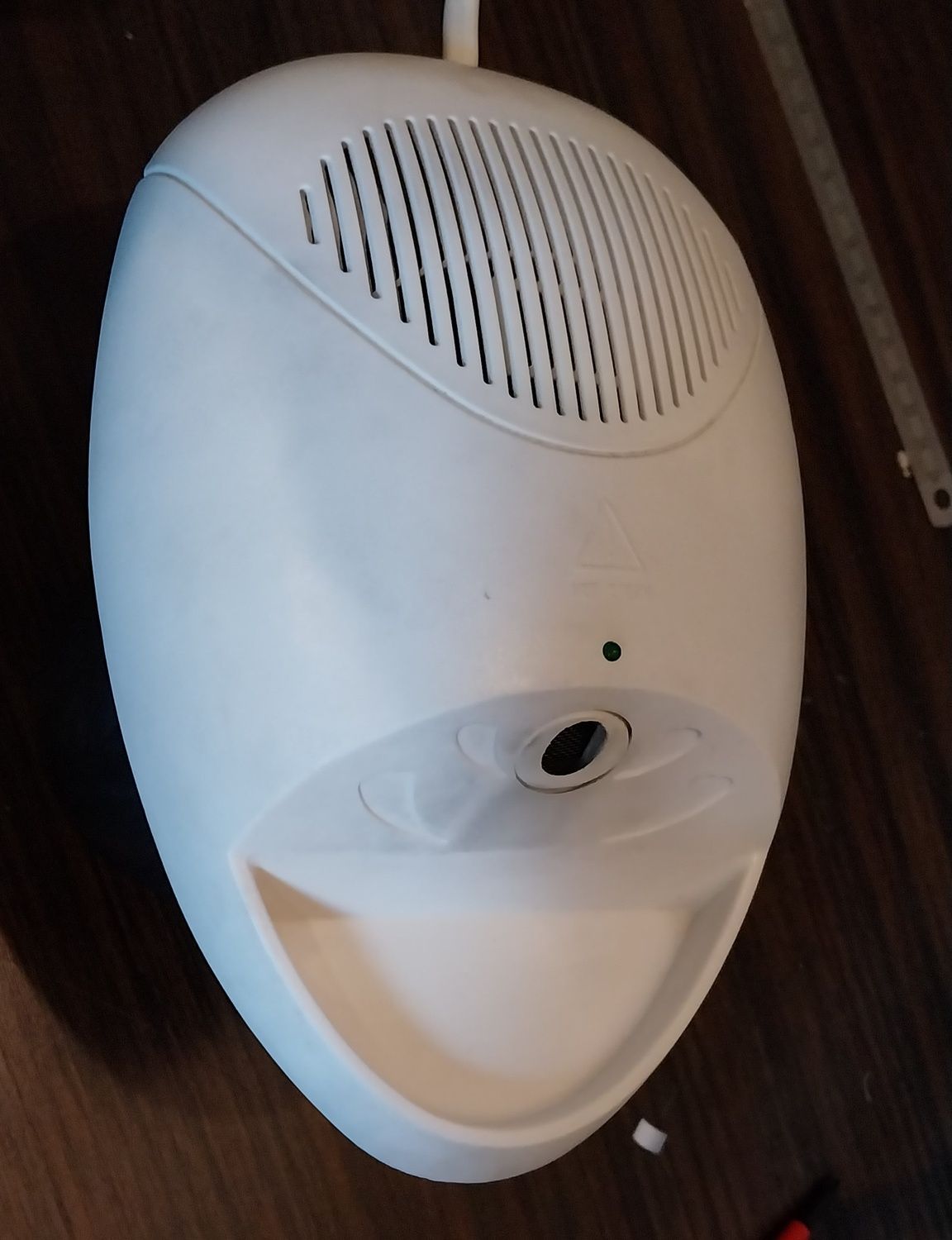

J'ai donc ressorti mon humidificateur d'air. C'est un vieux machin bas de gamme qui génère de la vapeur chaude. Simple et efficace.

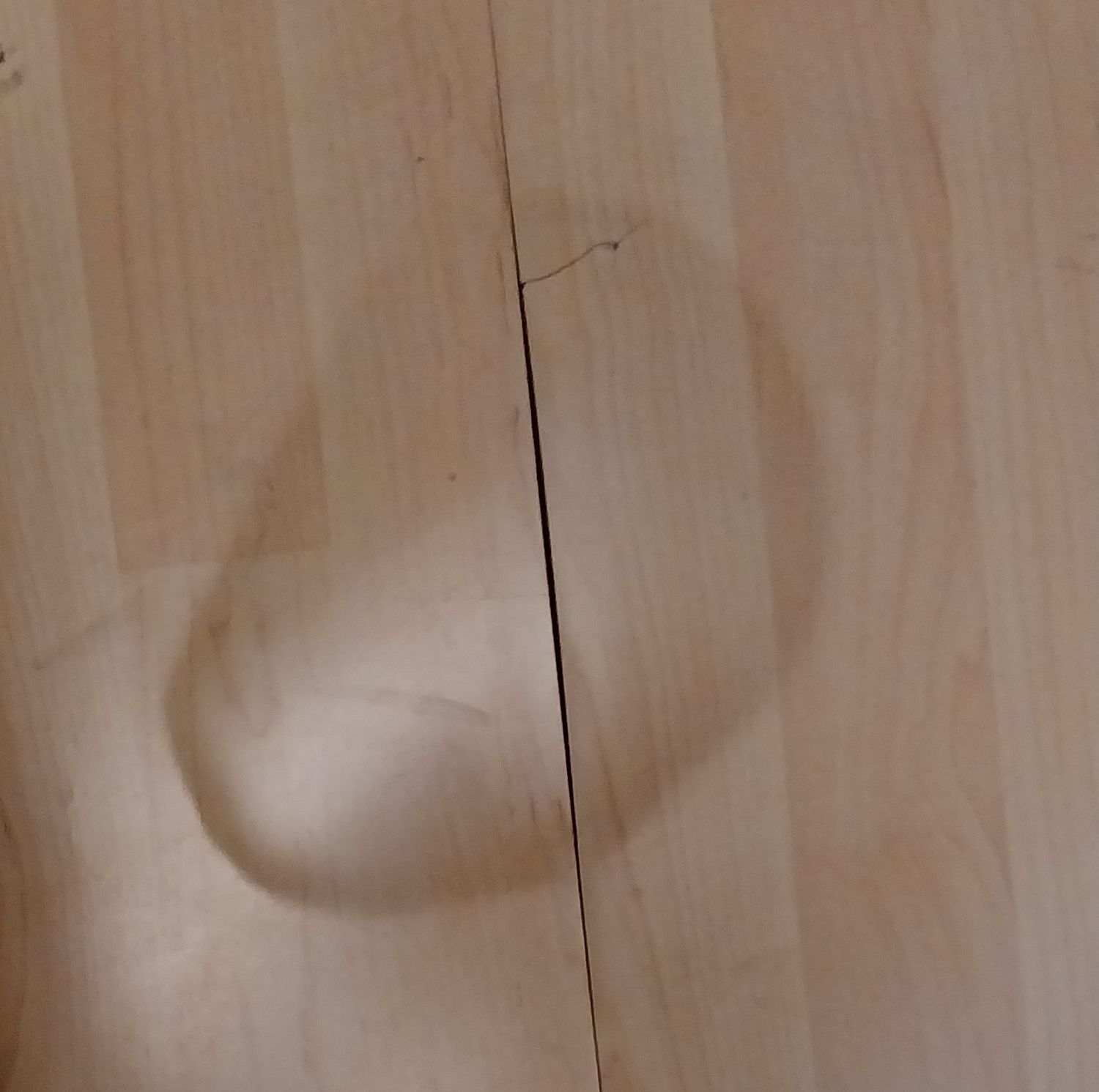

L'appareil m'a fait un double caprice : projection d'eau et chauffe intense, le résultat une belle bosse sur mon parquet :
C'est pas grave c'est la pièce où je bricole, le parquet a 20 ans il a déjà bien morflé 😅

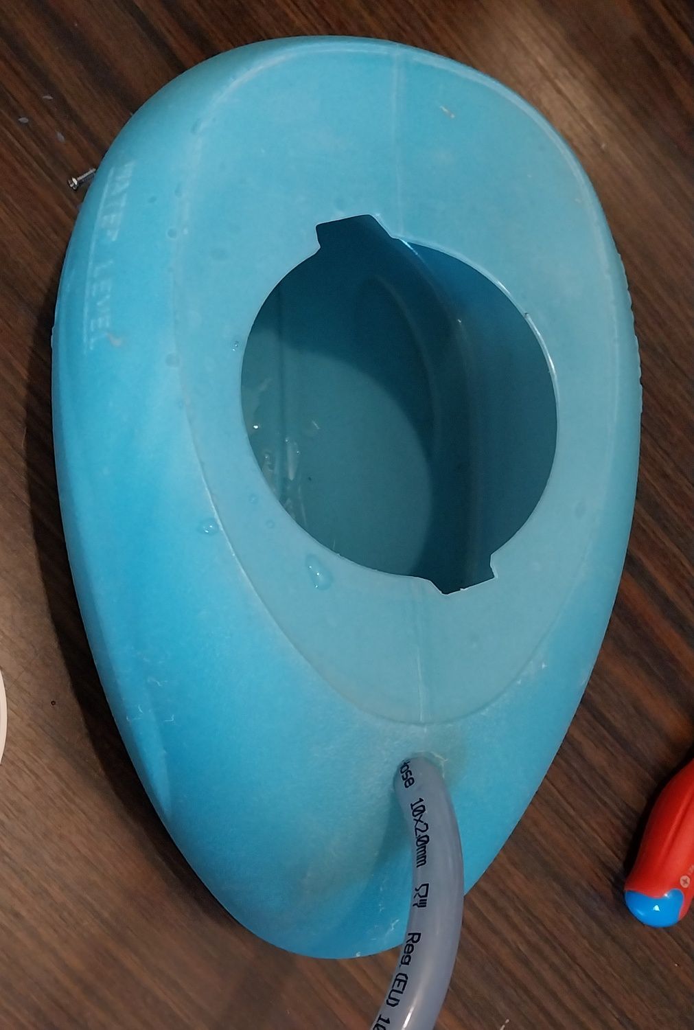

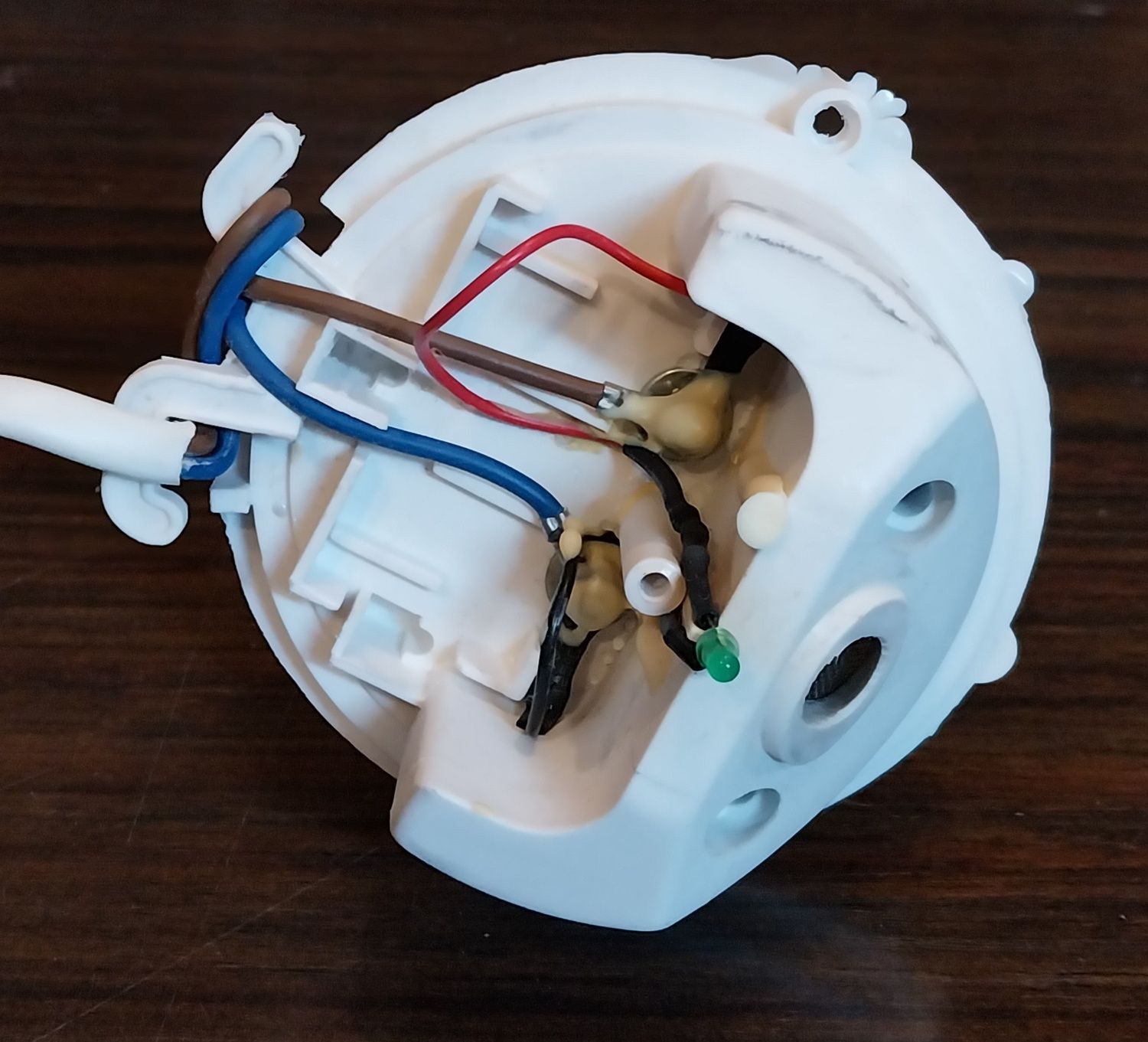

Je décide d'ouvrir l'humidificateur.
Je pensais trouver une bête résistance chauffante mais surprise...

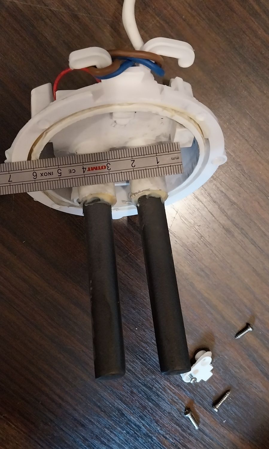

(NB j'avais ajouté le tuyau pour le remplir avec un entonnoir car l'ouverture de l'appareil est fastidieuse)

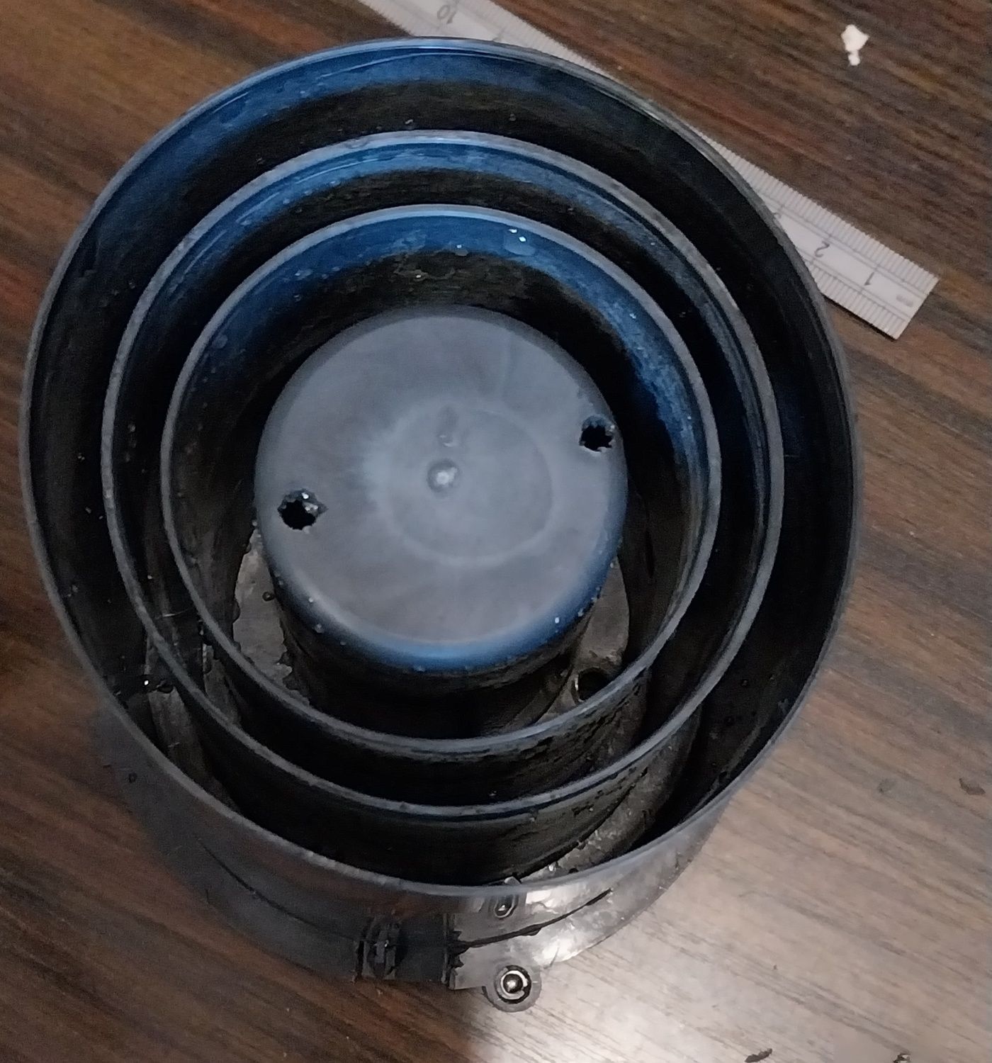

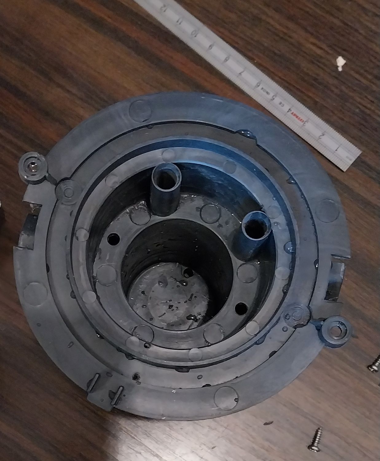

Hé oui : des électrodes directement reliées au neutre et à la phase, qui trempent dans l'eau 🤣
Petite précision : en courant alternatif 50Hz, l'électrolyse de l'eau ne fonctionne pas. Comme la polarité change tout le temps, l'oxygène et l'hydrogène sous forme gazeuses n'ont pas le temps de former des bulles et de remonter à la surface, ils se recombinent pour former de l'eau.
Toute l'énergie électrique est donc transformée en chaleur.
Ici, c'est l'eau en elle-même qui est utilisée comme résistance chauffante.

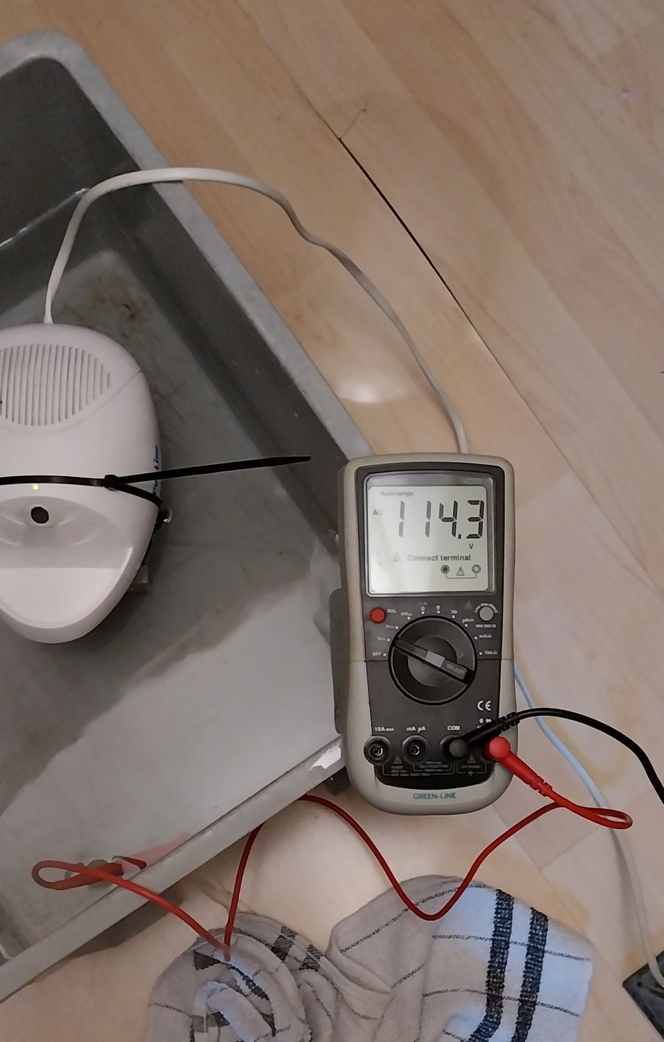

Je place le support avec les électrodes dans un bac avec de l'eau, pour mesurer le potentiel de l'eau par rapport à la terre ; on trouve environ 115V ce qui est logique (tension à mi chemin entre la tension phase-neutre et la tension phase-terre) :
(le cordon rouge est plongé dans l'eau, et le noir relié à la broche de terre d'une prise de courant.
C'est pas bon sur le plan de la sécurité électrique, car dans l'appareil le réservoir n'a qu'une simple paroie, et lorsque de la condensation se forme, ou que le niveau d'eau maxi est dépassé, l'appareil est complétement trempé
Sur le plan de la sécurité thermique l'avantage c'est que c'est l'eau qui est le "composant" du système qui chauffe le plus, l'ébullition limite donc la température à 100°C. D'autre part, lorsque le réservoir d'eau est à sec, l'appareil s'arrête automatiquement.

oui il est CE (mais le CE n'oblige pas à passer par un organisme - pour de nombreux produits une autocertification du fabricant suffit, les contrôles sont rares)
Techniquement, par rapport à une résistance chauffante, le principe n'est pas déconnant, c'est même, par rapport au risque de surchauffe, meilleur.
Mais c'est pour la sécurité des personnes que ça craint. ☠️
Il aurait fallu une double ou une triple enveloppe, et une sécurité pour que les électrodes soient coupées si l'appareil est renversé.
Un fusible aurait été également le bienvenu (en cas de casse ou de corps étranger dans l'eau)
