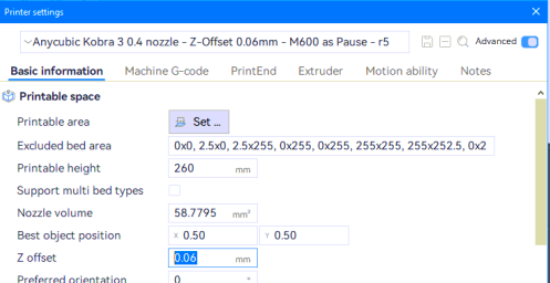

Après, je me dis que sous ton trancheur (normalement "Anycubic Slicer Next" (v1.3.2 a cette date) pour l'envoi a distance)
le fait de
  • chercher un compromis pour la valeur du paramètre Z-Offset du profil machine, mode Advanced, onglet "Basic information", "Printable space" "Z offset" (pour voir s'il y a moyen d'écraser un poil plus la couche initiale, sans que les zone déjà correctement écrasée soit alors vraiment trop écrasé sur le plateau)
    (Pour illustre. Là moi, j'ai une valeur positive de "0.06 mm" pour moins écraser, donc toi, il faudrait tester avec une valeur négative, par exemple "-0.05 mm"
  • et réduire la vitesse d'impression de la couche initiale ("Process | Global" en mode "Advanced", onglet "Speed", "First layer speed" "First layer" et "First layer infill" a disons une vitesse lente de 20-30 mm/s au lieu des 45 mm/s)
pourrait aider.
