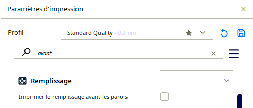

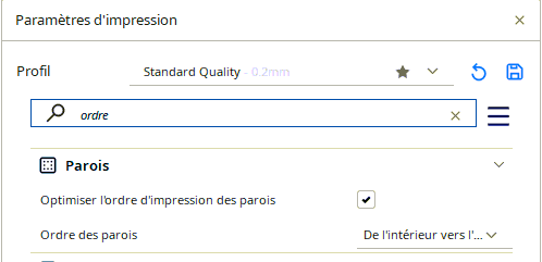

N'y aurait-il pas une possibilité dans Cura (ou un autre trancheur) qui permet d'imprimer le remplissage en premier puis ensuite les parois intérieures et les extérieures?
Il y a 8 heures, Lvp a dit :
Il y a normalement
mais il faut certainement mettre la visibilité des paramètres en mode "Expert" ou "All" pour les voir
des paramètres pour,
spécifier d'imprimer le remplissage avant les parois,
et demander d'imprimer les parois internes avant les parois externes.
Mais comme cela fait longtemps que je n'ai pas joué avec Ultimaker Cura
( je suis plutôt à utiliser Orca Slicer et Creality Print dernièrement )
et que je n'ai pas vraiment joué avec cela,
il te faudra tester ( regarder l'aperçu aprés découpage, et faire défiler les étapes pour vérifier ce que cela donne ... )
Sachant que terminer un mouvement d'extrusion dans du vide, comme il n'y a rien pour porter la fin de l'extrusion, cela ne va probablement pas donner ce que tu attends. ( Donc même si tu changes l'ordre pour remplissage, parois interne, paroi externe, et cela, même si tu mets beaucoup de lignes de parois ... temps que la couche ne sera pas pleine au-dessus d'un vide )
Et malheureusement pour le moment l'impression "Arc Overhangs", c'est seulement une preuve de concept qui n'a pas encore était ( a ma connaissance ) intégré dans les trancheurs grand public que l'on a à disposition actuellement.
Citation
Bons essais.
@PPAC "..... Sachant que terminer un mouvement d'extrusion dans du vide, comme il n'y a rien pour porter la fin de l'extrusion, cela ne va probablement pas donner ce que tu attends. ( Donc même si tu changes l'ordre pour remplissage, parois interne, paroi externe, et cela, même si tu mets beaucoup de lignes de parois ... temps que la couche ne sera pas pleine au-dessus d'un vide ) ...."
Juste! J'ai trouvé cette option que j'ai pu activer en mode "Custom Selection" Je testerai aussi. Normalement, en commençant par le remplissage, il y a des chances que Cura dépose le filament en juxtaposant avec le dépôt précédent, un peu comme avec "arc overhangs"dont tu me parles (et qui semble miraculeux), mais sans les arcs.
