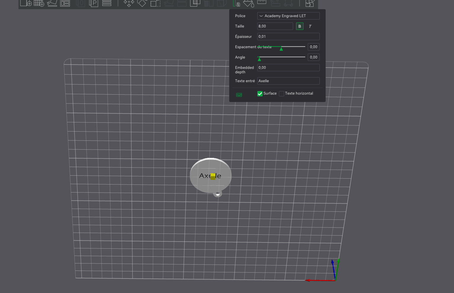

Bonjour, je voudrais ajouter du texte et l'imprimer face au plateau mais pour se faire ile faudrait que l'épaisseur puisse être à 0. Lorsque je mets 0 dans l'outil texte il met 0,01
Comment je peux faire pour avoir une surface lisse avec le texter face au plateau ?
J'ai généré ce porte clé avec l'outil makerworld, de l'autre coté il y a le logo que l'on peut mettre lisse face au plateau ou en sur épaisseur. mais dans l'outil je ne peux pas faire une face différente.

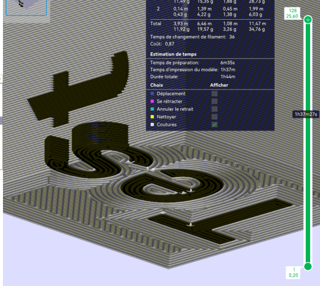

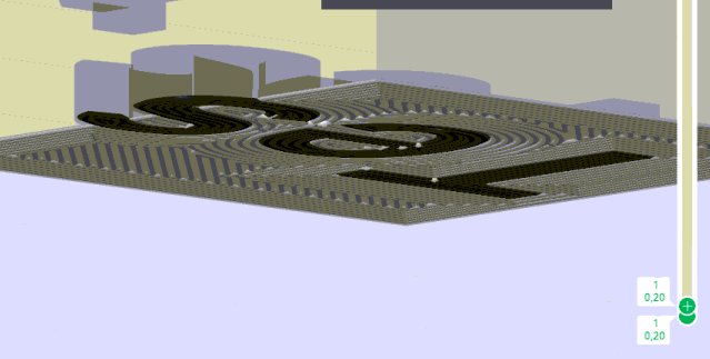

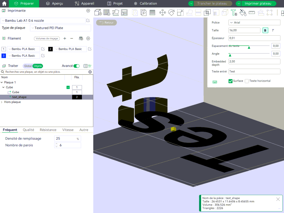

Mettre autre chose que 0 mm pour "Embedded depth"
( et laisser 0.01 mm pour "épaisseur" ce sera ignoré/tronqué du fait de la hauteur de couche du tranchage bien plus grande que 0.01 mm. Ici j'ai tranché en 0.2 mm )
image.png.96055ba2a466dcac7a192c7c1c432714.png  image.png.f665830ea0f564d80f8beb59e61e4b5e.png  image.png.ac72ee557902930e5c3fd0bee67c9d44.png

Personnellement pour "Embedded depth" je mettrais une valeur qui serait équivalente à, deux couches ( donc 0.4 mm si je tranche en 0.2 mm ) pour avoir le moins possibles de changement de filament.
Donc oui 0.5 mm semble ok. ( faire des essais et ajuster selon la transparence du filament utilisé pour le texte et la couleur du filament qui se trouvera derrière le texte )
