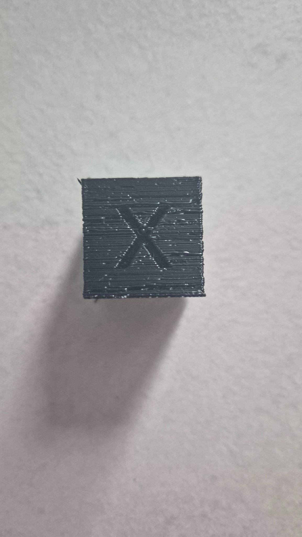

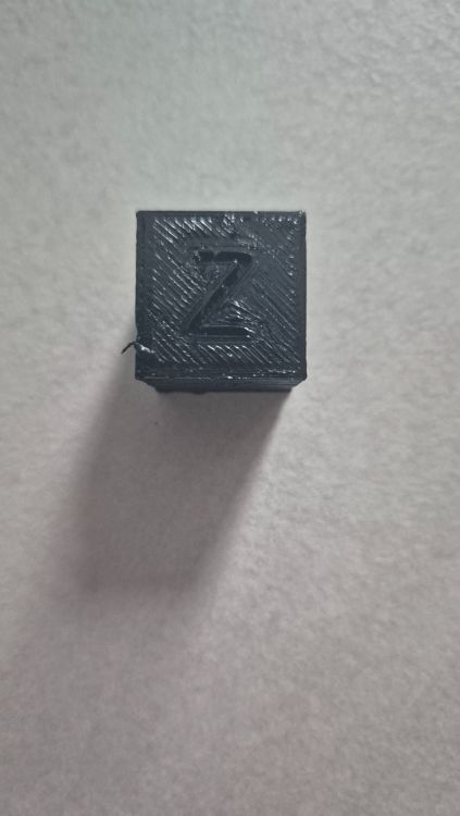

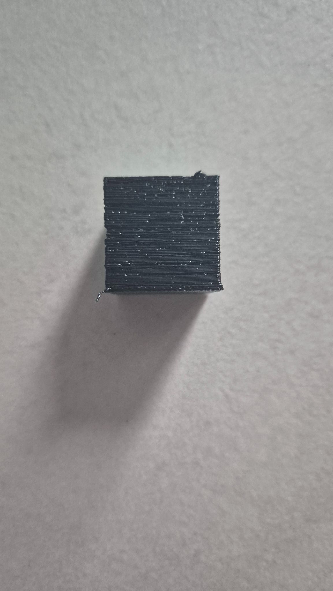

Bon..... après avoir réglé quelques problèmes avec la Ender 3 V2, merci @hyoti, j'ai effectué une premiere impression..
Je vous laisse par vous même voir le résultat. J'ai réglé le step/mm, le Z Offset, les températures sont bonnes.
Auriez vous une idée ou plusieurs éventuellement 😵
Je suis avec un Sprite Pro et CR Touch
Type de filament (sec), vitesse impression , température
Calibration de l'extrudeur faite ?
tu sembles être en sous extrusion par moment ou débit non constant (pression de l'extrudeur sur le filament).
