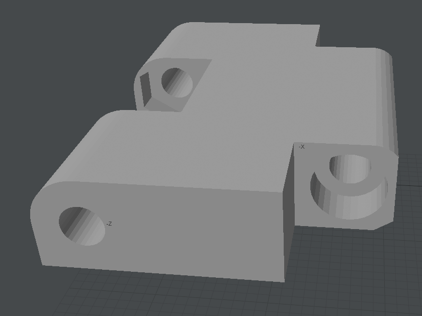

Mamain83 Posté(e) Janvier 9 Posté(e) Janvier 9 Bonjour tout le monde, je vais bientôt recevoir ma toute première imprimante 3D, une Anycubic Kobra2 Neo, et j'ai déjà un projet qui nécessite des trous pour venir recevoir des boulons pour relier les différentes parties entre elles, exemple avec cette pièce : J'ai fait un test sur Cura et il y a des support partout pour pouvoir imprimer l'intérieur des trous et j'ai un mauvais présentiment quant à la possibilité d'imprimer ces trous. Je me demandais donc s'il ne serait pas mieux de mettre la pièce sur le côté pour avoir les trous à la verticale ?
pjtlivjy Posté(e) Janvier 9 Posté(e) Janvier 9 Le 09/01/2025 at 17:48, Mamain83 a dit : Je me demandais donc s'il ne serait pas mieux de mettre la pièce sur le côté pour avoir les trous à la verticale ? Dérouler tu auras quand même des supports autre possibilité, couper la pièce puis l'assembler après impression par collage par exemple
Skizhoo Posté(e) Janvier 9 Posté(e) Janvier 9 Si la pièce est soumise à des contraintes, il vaut mieux l'imprimer debout pour augmenter la solidité des perçages, Il te restera des supports à mettre, mais rien d'insurmontable, de plus les perçages seront nets. Ne pas oublier d'activer l'interface de support. 1 1
Mamain83 Posté(e) Janvier 9 Auteur Posté(e) Janvier 9 Oui je pense que le collage n'est pas top, comme il y aura un écrou et un boulon ça risque de casser. Imprimer debout était bien mon intuition mais bon, on sait jamais, si je peux éviter de gaspiller du fil à faire des tas de testes Dès que je reçois l'imprimante je teste et vous tiens au courant. Merci :-)

Skizhoo Posté(e) Janvier 10 Posté(e) Janvier 10 Les marques de colle citée plus haut vendent des produits pour les professionnels, je n'ai rien trouvé pour les particuliers sur les sites de vente. Le fait d'imprimer à plat puis de coller n'améliore en rien la solidité de la pièce, les couches étant transversales le risque de fissure est important colle ou pas. De plus pourquoi payer plus chère en achetant de la colle alors qu'en positionnant la pièce dans le bon sens le problème est réglé.
pjtlivjy Posté(e) Janvier 10 Posté(e) Janvier 10 Le 10/01/2025 at 11:26, Skizhoo a dit : De plus pourquoi payer plus chère en achetant de la colle alors qu'en positionnant la pièce dans le bon sens le problème est réglé. Dérouler la question est aussi d'éviter au maximum les supports, j'ai proposé simplement une alternative et dans le bon sens générera aussi des supports Le 10/01/2025 at 11:26, Skizhoo a dit : Les marques de colle citée plus haut vendent des produits pour les professionnels, je n'ai rien trouvé pour les particuliers sur les sites de vente. Dérouler pourtant avec les noms que j'ai donné on tombe sur leur site, pour sunclear il faut ouvrir un compte et pour Abaqueplast il faut les appeler tout cela est indiqué mais je t'indique une alternative puisque c'est gentiment demandé Colle Chloroforme Abaqueplast
Mamain83 Posté(e) Janvier 10 Auteur Posté(e) Janvier 10 Eh mais ne vous chamaillez pas, ma question initiale était surtout pour les trous car aller retirer les supports dans les trous et surtout comme j'ai vu que Cura érigeait ses supports depuis l'extérieur des trous pour les faire courir tout le long lorsque je mets la pièce à l'horizontale, j'ai trouvé ça plutôt hasardeux. Mais pouvoir compter sur une bonne colle c'est bien aussi pour le jour où on veut faire une grande pièce et qu'on est obligé de l'imprimer morceau par morceau.
