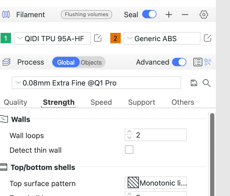

est ce que l'option Thin Wall est cochée ou pas ?

est ce que l'option This Wall est cochée ou pas ?
Je ne trouve pas cette option. Où se trouve-t-elle ?
pardon Detect Thin Wall, une petite copie d'écran vaut mieux qu'un long blaba 😉
Non, elle n'était pas cochée. Par contre, je ne vois pas de changement dans le Slicer après avoir tranché que ce soit coché ou pas...
certains changements ne sont pas forcément visible à l'écran car c'est le parcours de la tête d'impression qui change, on peut voir quelques différences en comparant les temps d'impression par catégorie ainsi que la quantité de filament utilisé @Serge62
