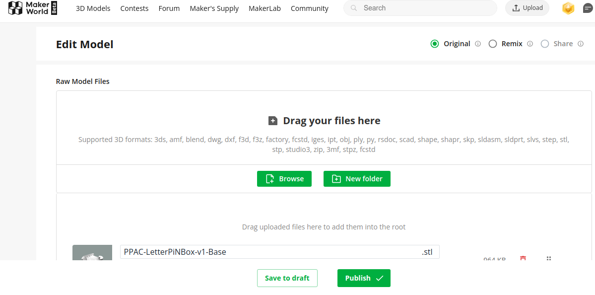

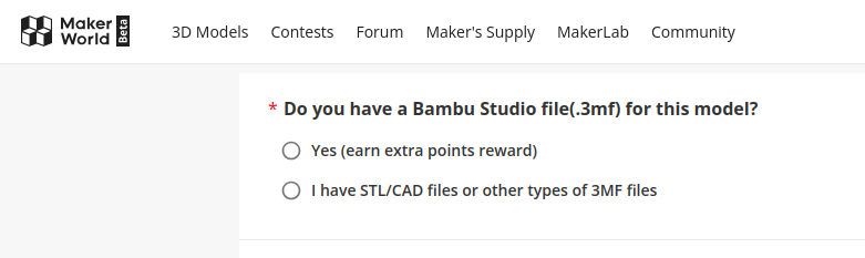

Mais en principe sur MakerWorld quand on upload un projet, il demande tout au début de choisir entre mettre un fichier projet Bambu Studio .3mf, ou les fichiers de modèles 3D autre que .3mf ( ex .stl, .obj )

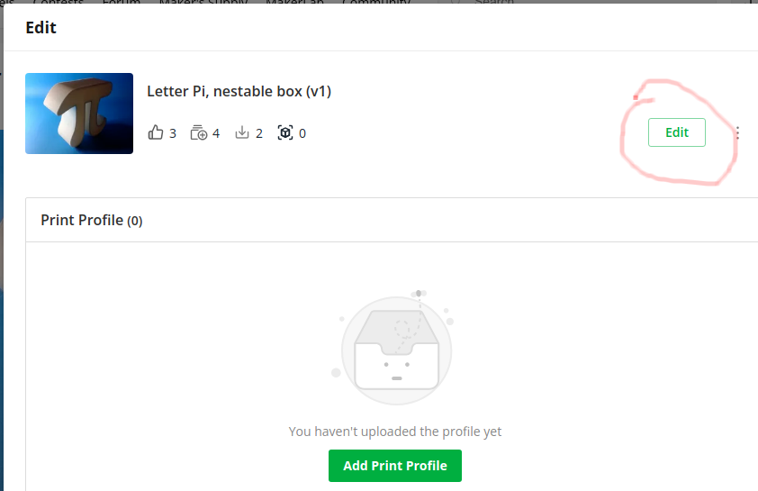

et si ensuite on "Edit" l'upload, là encore, on peut ajouter l'un ou l'autre
( Print Profile = projet .3mf au format projet Bambu Studio ),
ou si on re clic sur le nouveau bouton "Edit", un autre format…
