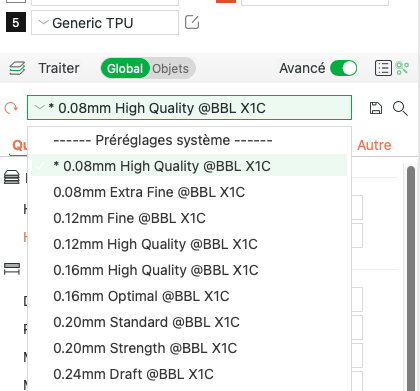

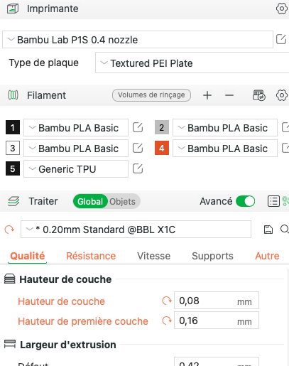

une fois ouvert je n'e comprends pas bien.... La il est indiqué d'imprimer en 0.08 et il m'ouvre le fichier en 0.2....
mais par contre j'ai bien ces paramètres
il est bien indiqué 0,08 et 0,16 la première couche mais faut il passer en 0,08 ici ?
Merci pour vos conseils
c'est qu'il est parti du profil standard qu'il a modifié @xavax ça ne change rien, ton impression se fera bien en 0.08 mm avec une première couche à 0.16 😉

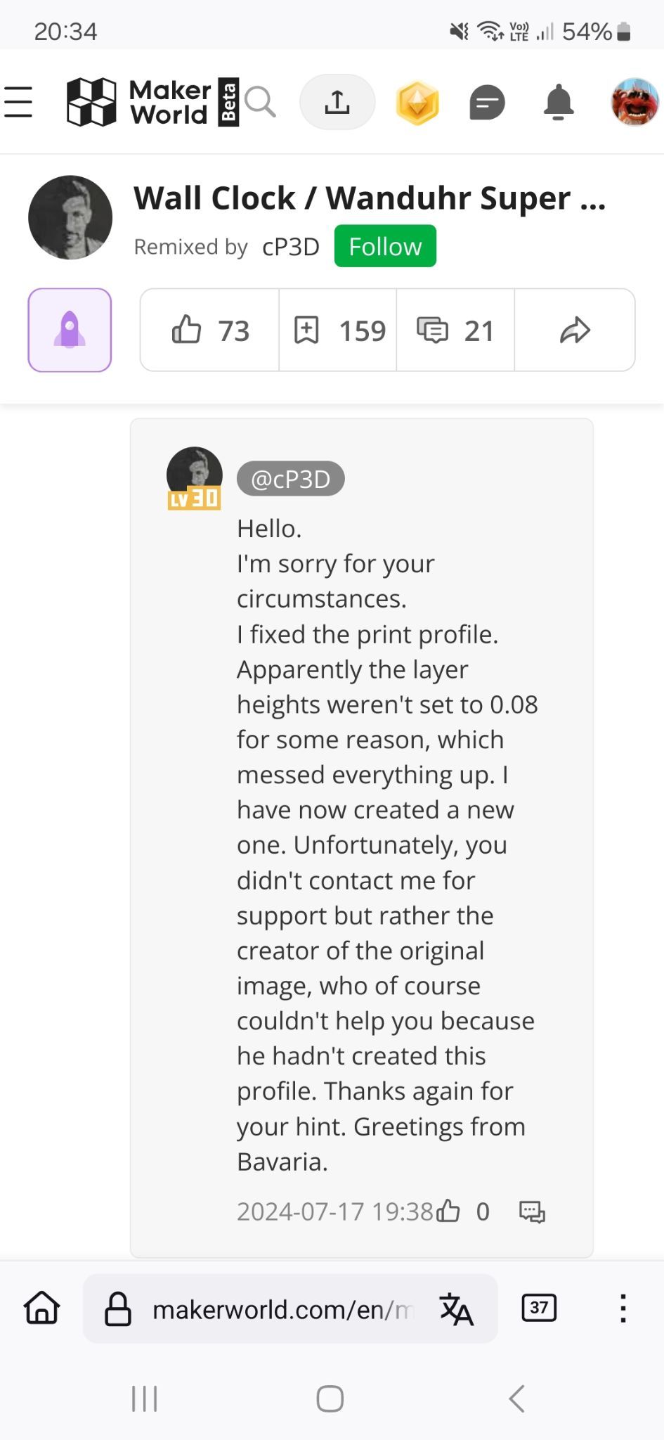

Dans les commentaires on voit que l'auteur a modifié le profil de depart qui etait en 0,20. Il n'est pas reparti du profil 0,08
merci pour vos réponse donc que le laisse en 0,2 ou 0,8, ca ne change rien , ce qui compte c'est ce qui est indiqué ici
auteur de couche et hauteur première couche
il y a 33 minutes, xavax a dit :
Oui c'est ça
Le nom du profil importe peu finalement. La condition pour que ça fonctionne est d'avoir adapté les autres paramètres à la hauteur de couche de 0,08mm. Tous les paramètres qui apparaissent en Orange sont ceux qui ont été modifiés par rapport au profil initial
