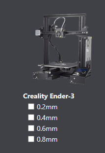

Jems Posté(e) Février 18, 2025 Posté(e) Février 18, 2025 (modifié) Salut, si c'est pas trop tard, ideamaker a un profil u30 qui marche vraiment bien. Je m'en servais avant de mettre klipper sur ma longer lk4 (= alfawise u30) C'est pour u30 pro mais ça devrait marché avec la u30 si je ne me trompe pas. https://www.ideamaker.io/detail/1227-u30 Après pk ne pas prendre un orcaslicer avec le profil d'une vieille creality ender 3 par exemple pour moi ça fonctionnerai. Modifié (le) Février 18, 2025 par Jems
Chouchou Posté(e) Février 18, 2025 Auteur Posté(e) Février 18, 2025 Merci pour la réponse et j'en prend bonne note. Finalement Cura ne bug plus et l'accès aux paramètres est de nouveau possible. Je vais donc pour le moment continuer avec, mais avoir une autre solution est toujours une bonne chose.
