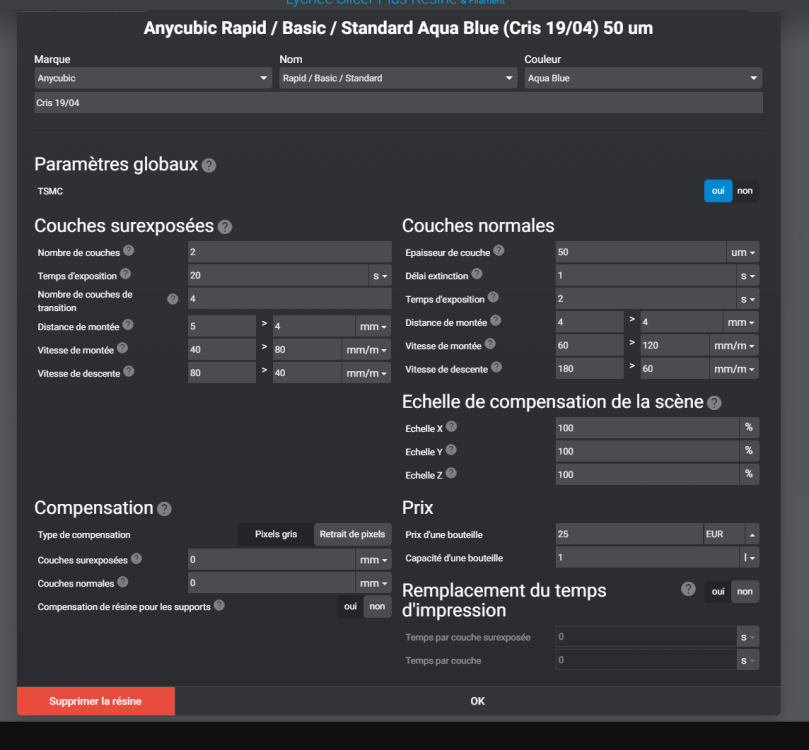

tu changes ton temps d'exposition dans le slicer, en le diminuant par rapport à celui que tu as utilisé @Alex67
là tu as imprimé à combien ?
oui mais là c'est ce que tu avais au début avec les 4 couches de transition

pas de souci mais comme j'avais précisé plus haut pour les tests il faut mettre les couches de transition à 0, puis imprimer le test

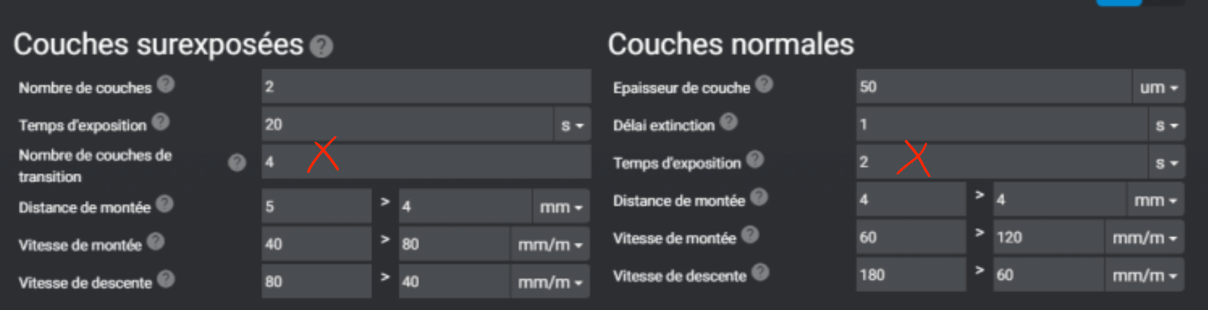

il n'y a pas de raison que tu n'y arrives pas, juste rester concentrer tu as 2 paramètres à changer
le 4 de gauche tu le mets à 0 et le 2 de droite tu le changeras au fur et à mesure des essais 😉

Donc si j' ai bien compris il n y a qu avec ces deux paramètres qu il faut jouer essentiellement
pour le test, le temps de calibrer la résine 😉

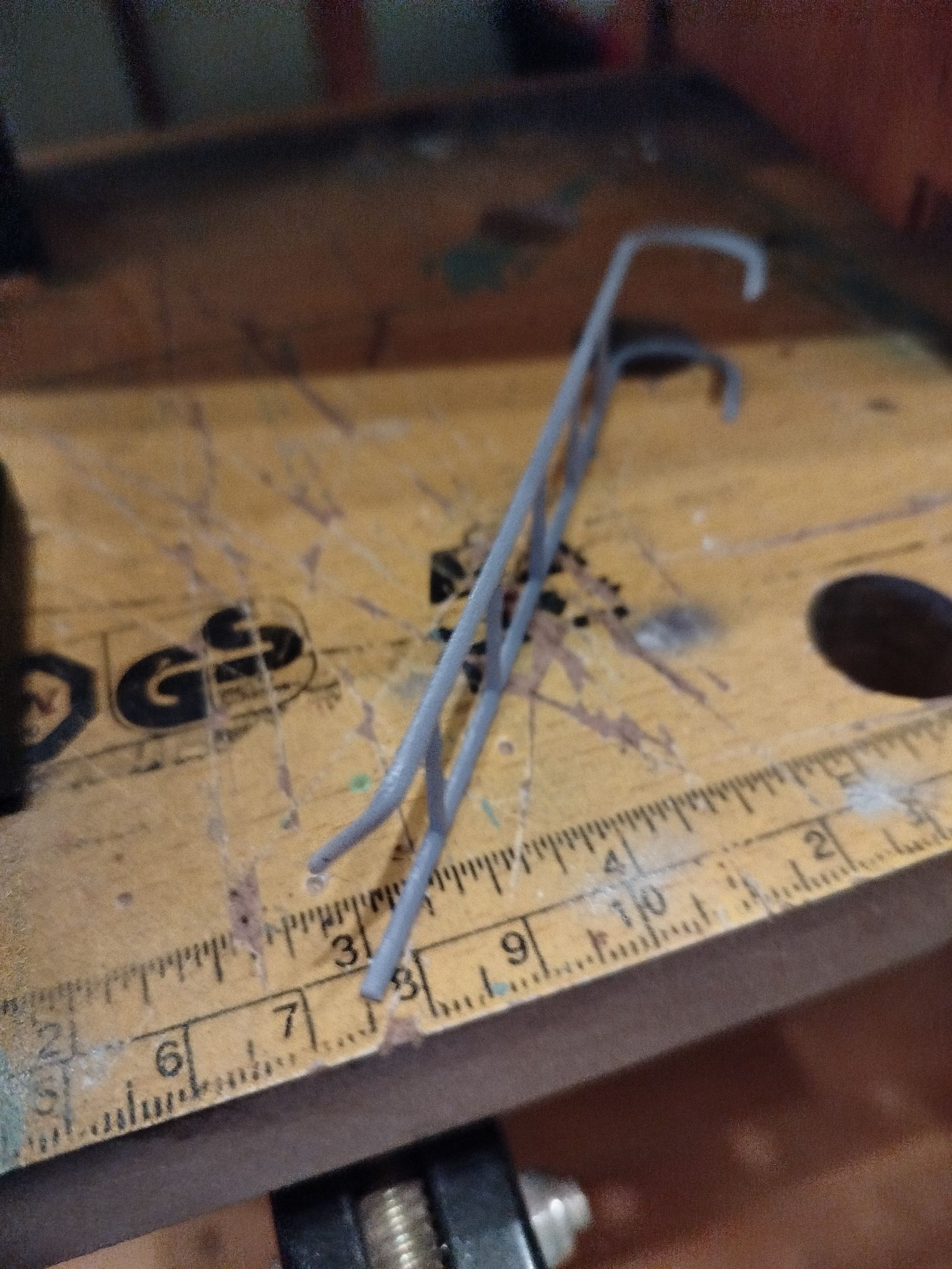

Voilà le résultat sur deux échelles j en ai une qui sortie comme ça
Mais je pense que c'est un problème de support
Tu en penses quoi
ça n'est pas si mal @Alex67 après il y a plein de facteurs qui interviennent sur une telle impressions, la position, les supports, le fichier d'origine est il sans erreurs, le retrait de la résine ... 😉
