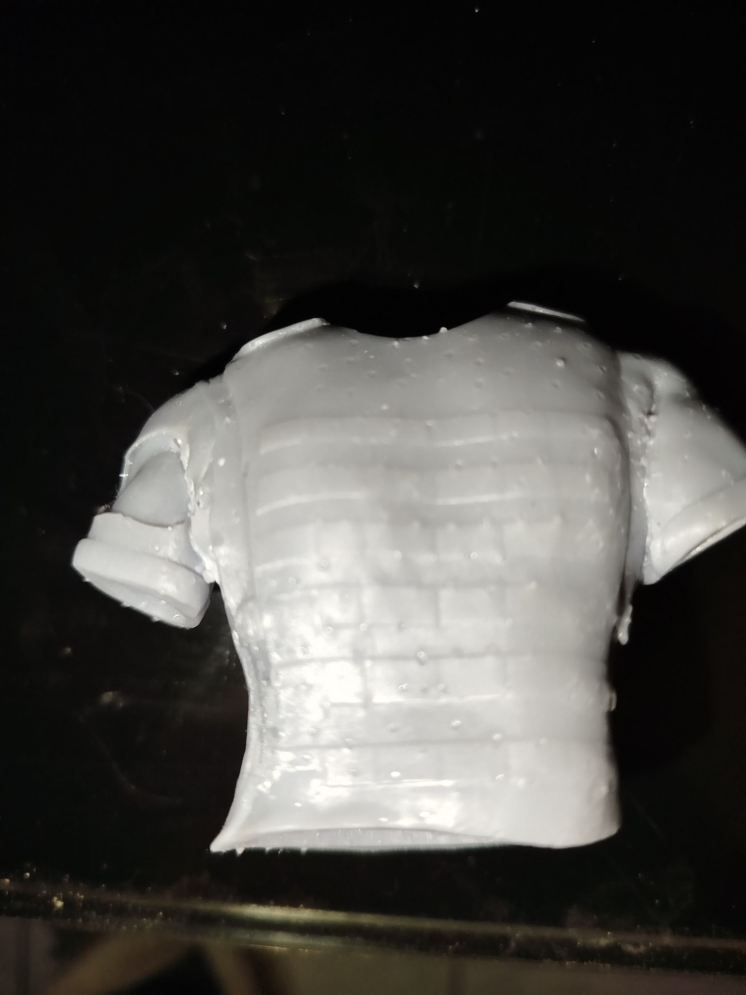

Alex67 Posté(e) Janvier 29 Auteur Posté(e) Janvier 29 Et c est encore plus jolie sur l eau J ai une question Saurais tu pourquoi j ai eu ce défaut sur l épaule gauche de ma figurine
pjtlivjy Posté(e) Janvier 29 Posté(e) Janvier 29 (modifié) là comme ça @Alex67 on dirait que la résine à cet endroit n'a pas polymérisé, rappelle moi la résine utilisée ? Modifié (le) Janvier 29 par pjtlivjy
Alex67 Posté(e) Janvier 30 Auteur Posté(e) Janvier 30 J'utilise de la résine soit elegoo soit anycubic washlab 2.0
pjtlivjy Posté(e) Janvier 30 Posté(e) Janvier 30 Il y a 2 heures, Alex67 a dit : J'utilise de la résine soit elegoo soit anycubic washlab 2.0 et là sur cette pièce c'est laquelle ?
pjtlivjy Posté(e) Janvier 30 Posté(e) Janvier 30 (modifié) je n'utilise pas les résines water washable @Alex67 parce qu'elle sont plus sensibles à l'humidité et chez moi c'est un critère auquel je dois faire attention Modifié (le) Janvier 30 par pjtlivjy
Alex67 Posté(e) Janvier 30 Auteur Posté(e) Janvier 30 D accord Ce n est pas grave Si il n y a que cette petite partie qui est déformé je vais la cacher avec la peinture faire en sorte que ça ne se voit pas où mettre du mastic de modélisme Merci comme même 1
