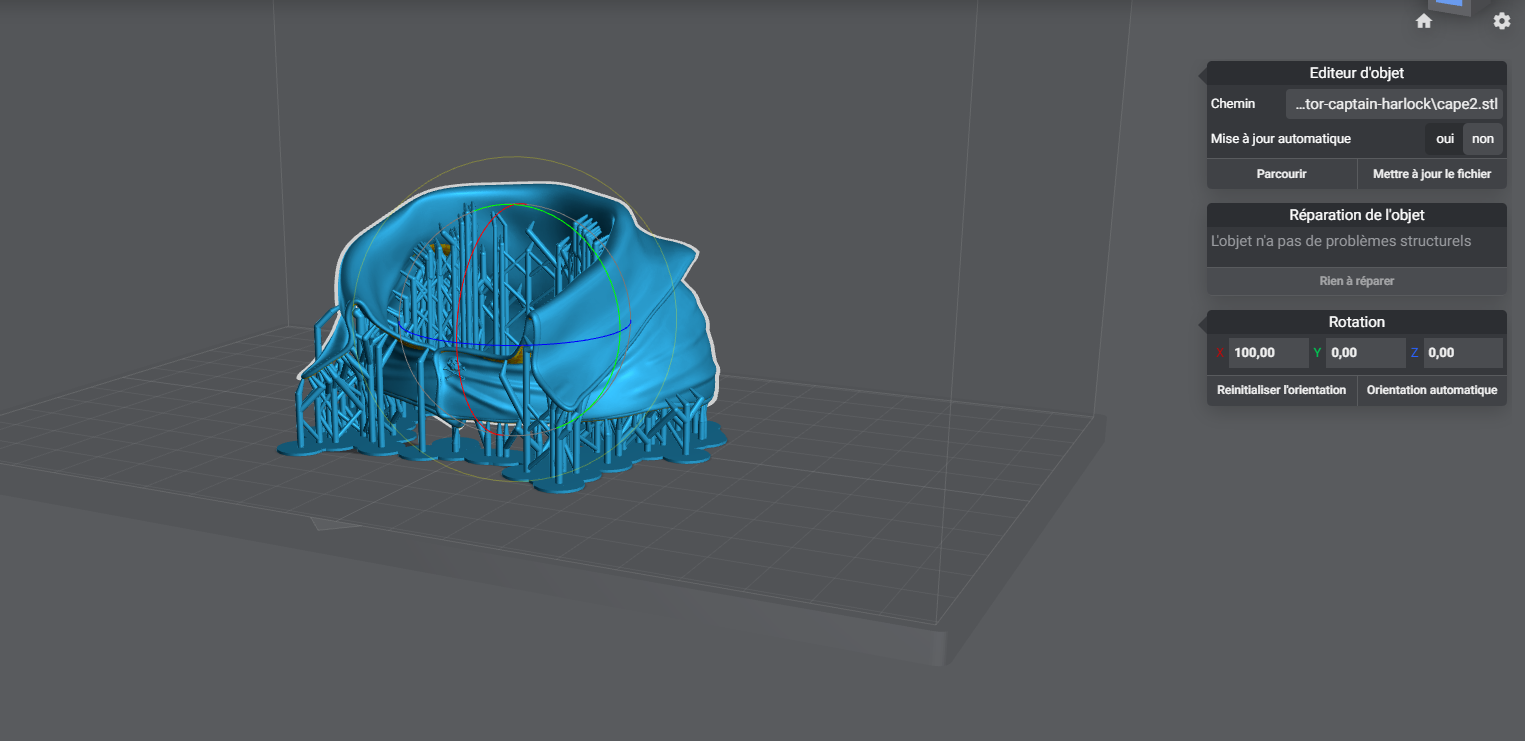

partage tes fichiers qu'on les vérifies @Alex67

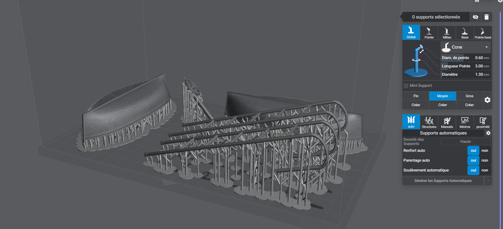

après avec quelle orientation et quels supports les imprimes tu
Je t'envoie celà fin début soirée si
 ça te dérange pas car là je dois m'absenter
alors le problème est assez simple @Alex67 le bout de ton échelle s'est relevé donc à cet endroit les supports doivent plus conséquent
j'en mettrais sur les 2 cotés et en bout

Mon impression a bien fonctionné j' ai mis plus de supports
Maintenant il faudra que je m entraîne a bien positionné les pièces et bien regarde si j' ai assez de supports
En tout cas merci pour ton aide

J aurais une question
Tu met toutes tes impressions à 45°?
il y a une heure, Alex67 a dit :
j'ai tendance pour assurer le coup mais suivant les matériaux et la hauteur de couche  je suis la plupart du temps entre 40 et 45 degrés
j'ai horreur de perdre 6 heures d'impressions et de gaspiller de la résine ou du filaments pour une économie de bout de chandelles

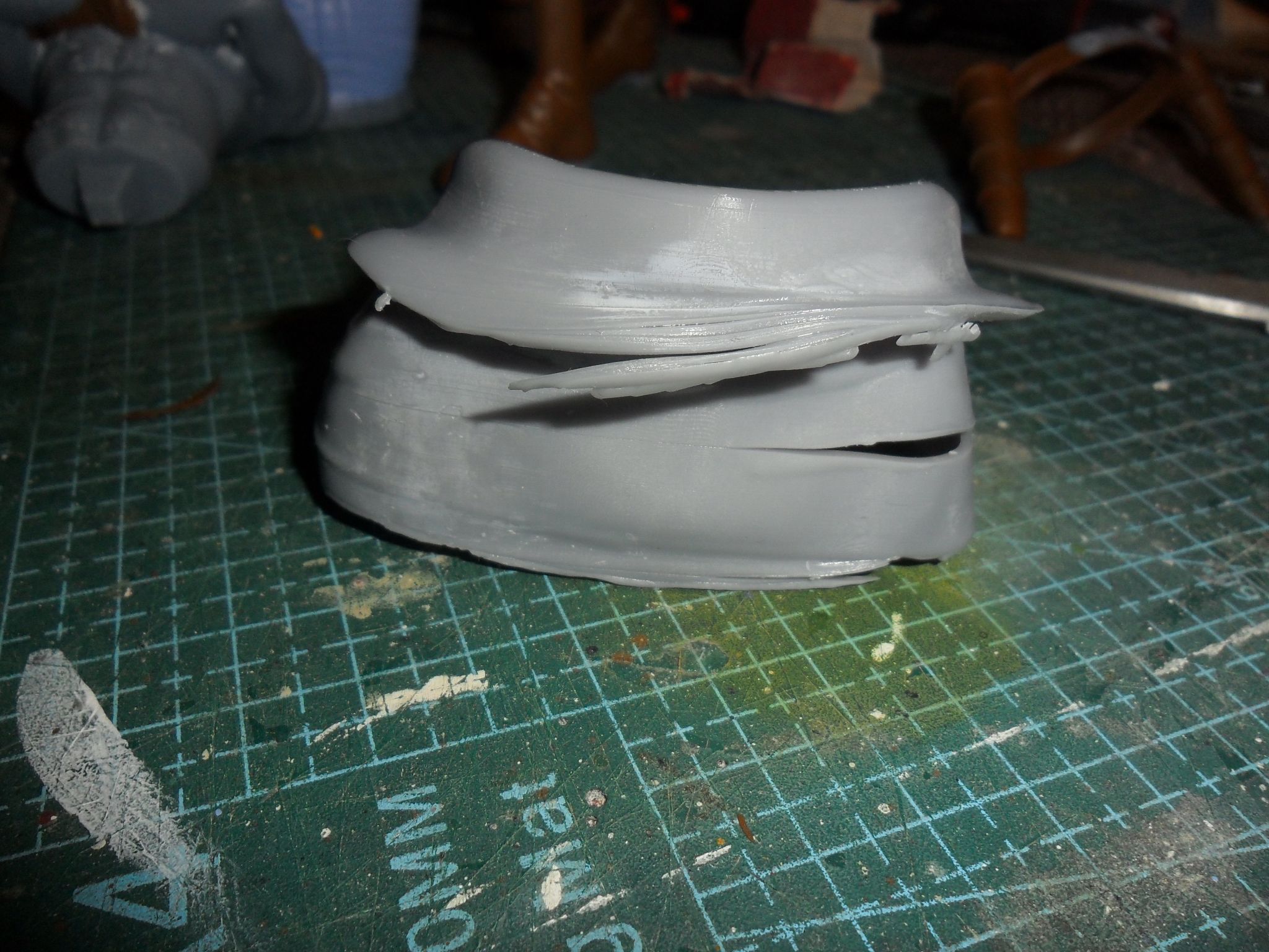

car j'ai un soucis avec une piece elle se delamine à un endroit je l'ai imprime tel quel a plat avec des support
C est juste cette partie qui est mal imlprime
