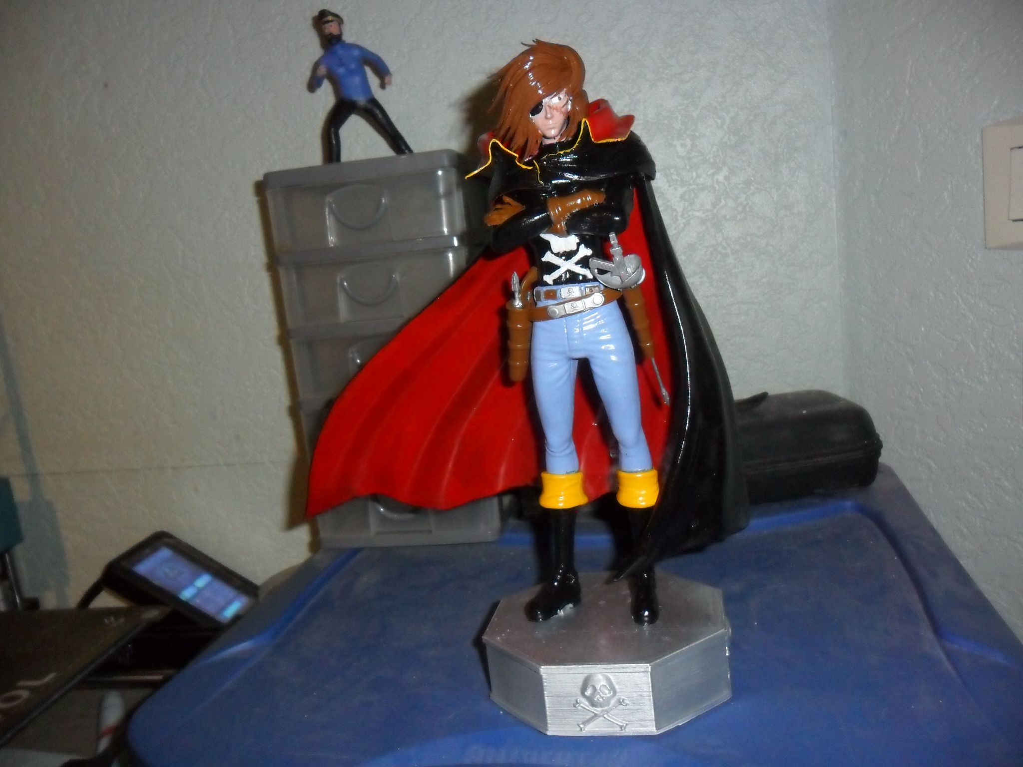

pjtlivjy Posté(e) Janvier 27, 2025 Posté(e) Janvier 27, 2025 (modifié) Il y a 14 heures, Alex67 a dit : Mais jamais utilisé enfin je l avoue suis pas un expert du tout l'impression 3D est reliée à tellement de domaines connexes qu'on est tous à un moment donné face à l'inconnue il y a 9 minutes, Alex67 a dit : derniere creation ça c'est plus ma génération c'est Albatror c'est ça ? Modifié (le) Janvier 27, 2025 par pjtlivjy
Alex67 Posté(e) Janvier 27, 2025 Auteur Posté(e) Janvier 27, 2025 Oui c est bien lui c'est pour le petit fils 1

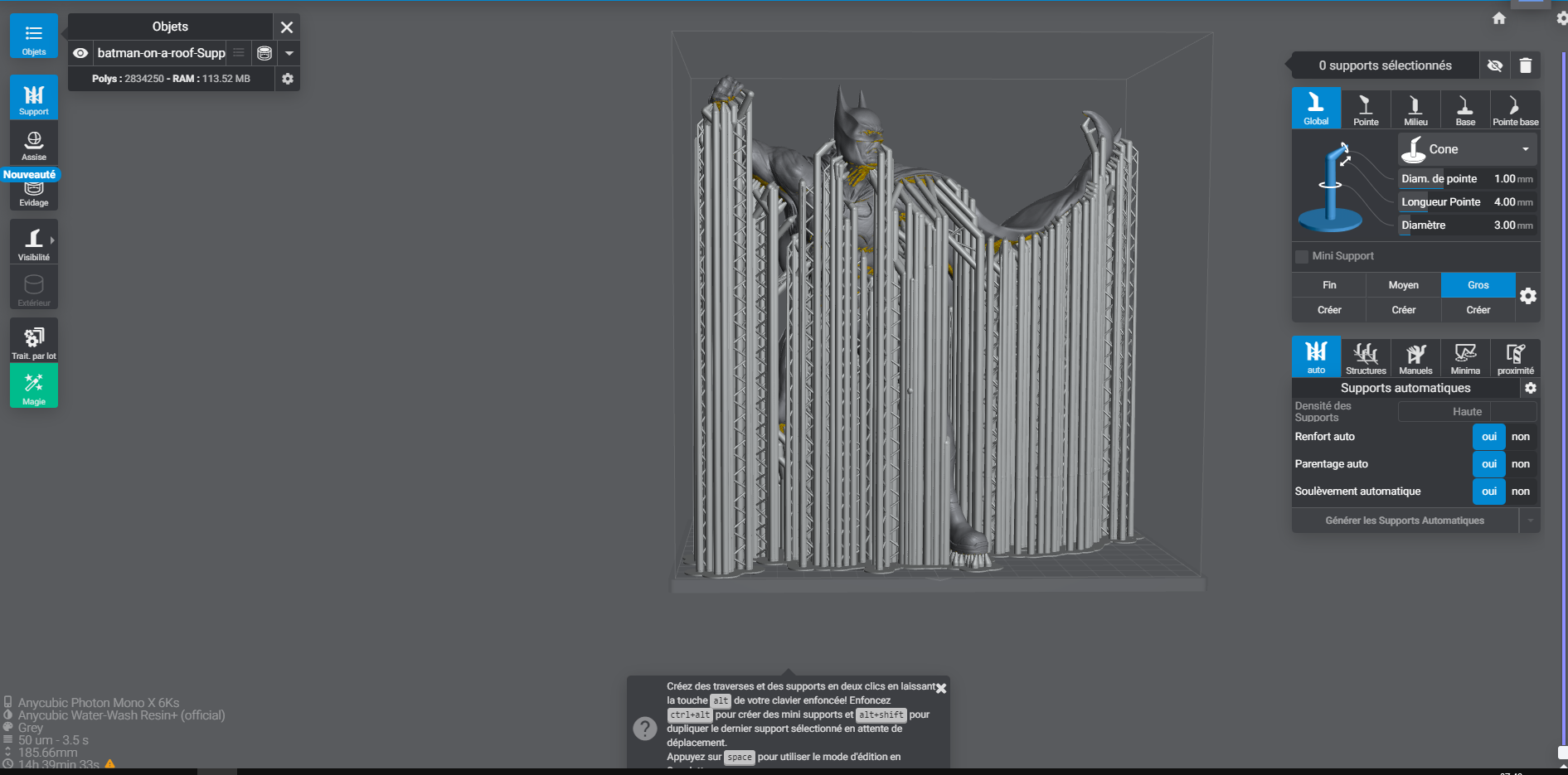

Alex67 Posté(e) Janvier 27, 2025 Auteur Posté(e) Janvier 27, 2025 J ai une grande figurine à imprimer plus 14h00 Si je r envoie la capture d écran est ce que tu peux me dire si c est bon ou pas A vue d oeil bien sûr
pjtlivjy Posté(e) Janvier 27, 2025 Posté(e) Janvier 27, 2025 je peux regarder bine sûr @Alex67 par contre partage ton STL voir si il n'y a pas quelques erreurs, ça serait dommage de gâcher 14 h d'impression
Alex67 Posté(e) Janvier 27, 2025 Auteur Posté(e) Janvier 27, 2025 Un grand merci Je t envoi ça courant de la matinée demain
pjtlivjy Posté(e) Janvier 27, 2025 Posté(e) Janvier 27, 2025 ok pas de souci, je m'en occuperais sans doute plutôt demain après-midi @Alex67 1
Alex67 Posté(e) Janvier 28, 2025 Auteur Posté(e) Janvier 28, 2025 je n'arrive pas à t'envoyer le fichier car il est trop gros 71M
pjtlivjy Posté(e) Janvier 28, 2025 Posté(e) Janvier 28, 2025 tu peux m'envoyer par MP @Alex67 le lien du fichier téléchargé sur We Transfer
Alex67 Posté(e) Janvier 28, 2025 Auteur Posté(e) Janvier 28, 2025 je fais comment pour t'envoyer en mp
pjtlivjy Posté(e) Janvier 28, 2025 Posté(e) Janvier 28, 2025 la petite enveloppe "Message" en haut à droite de la page à coté de ton pseudo @Alex67
Alex67 Posté(e) Janvier 28, 2025 Auteur Posté(e) Janvier 28, 2025 il me dit max 9.77m quand je veux envoyer
pjtlivjy Posté(e) Janvier 28, 2025 Posté(e) Janvier 28, 2025 il faut passer par web transfert et c'est le lien obtenu que tu m'envoies par MP
pjtlivjy Posté(e) Janvier 28, 2025 Posté(e) Janvier 28, 2025 salut @Alex67 après vérification, le fichier est nickel
