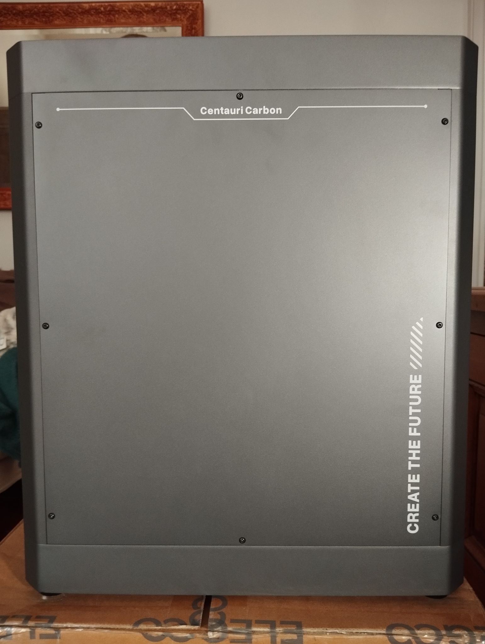

Voilà en vrac mes premières constatations :

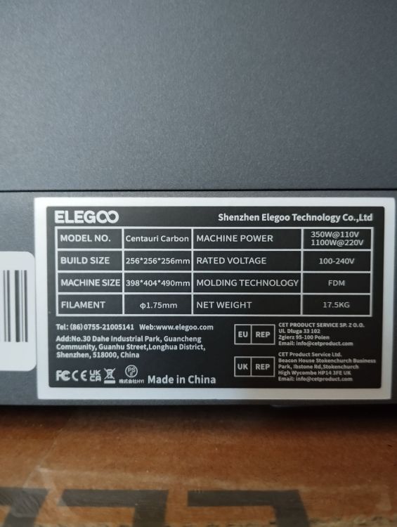

  • lit chauffant en 240v avec plaque magnétique un côté texturé et un côté lisse 256x256x256
  • un seul moteur pour les 3 axes Z avec courroie qui les relies dans l'embase
  • guidage par tiges lisses et roulements
  • capteur optique pour l'axe Z
  • capteur de nivellement dans le lit chauffant
  • carte mère de style inconnue avec touts les composants soudés dessus
  • un gros MOSFET en 240v pour alimenter le lit
  • alimentation 24v 2A sans ventilateur, un seul ventilateur dans l'embase pour refroidir les drivers
  • prise 240v à l'arrière avec le bouton on/off
  • en haut système classique de courroies d'une core XY
  • buse apparemment bi métal acier et laiton
  • cheminée vers l'arrière pour l'éjection des purges et nettoyeur de buse, coupeur de filament dans la tête, détecteur de filament et support de bobine sur le côté droit de la machine
  • un ventilateur d'extraction d'air avec un filtre à charbon
  • un autre ventilateur pour refroidissement supplémentaire des pièces
  • pas vu de chauffage d'enceinte
  • caméra avec éclairage
  • wifi mais pas de RJ45
  • pas vu de prise pour le branchement d'un AMS sauce Elegoo
  • écran tactile
  • porte et vitre du dessus en verre fumé

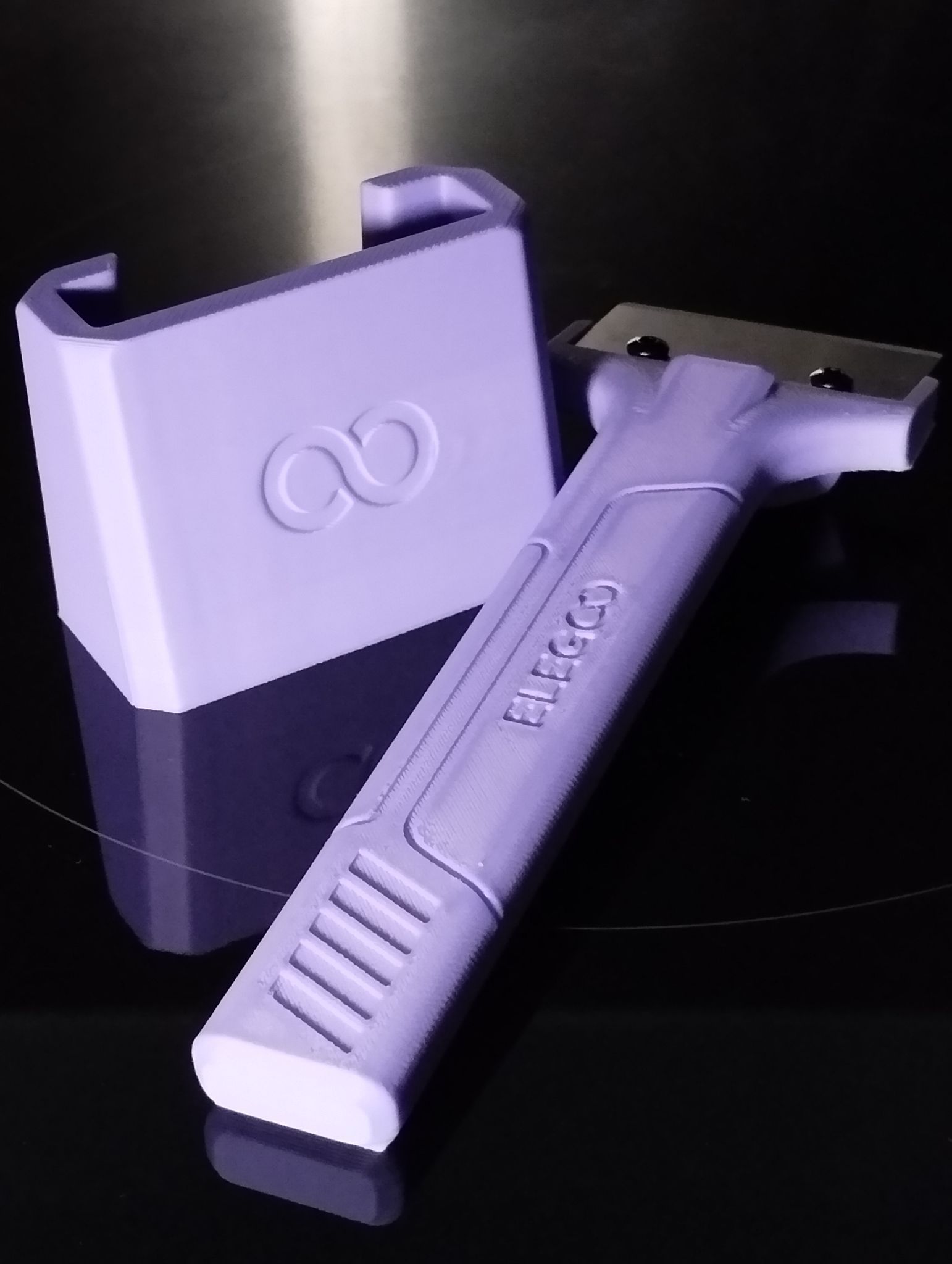

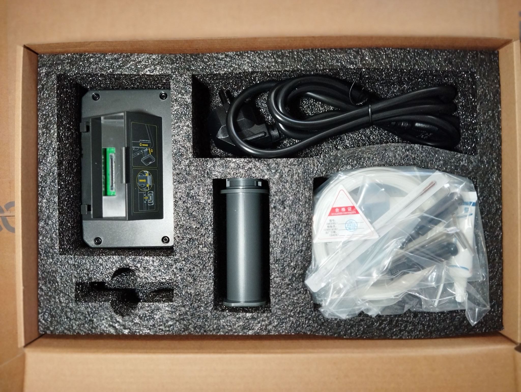

Donc une machine bien équipé, elle est livrée avec dans un carton :
  • un petit bout de filament Rapid PLA+, ils disent un échantillon, j'appellerai plutôt ça une chute...
  • 4 clés 6 pans
  • 2 tournevis
  • un essuyeur de buse de rechange
  • un outil de débouchage de buse
  • une lames de raclage
  • un stick de colle
  • un tube de graisse

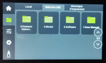

  • une clé USB 8Go avec modelés de test, manuel de montage, vidéo de montage, ElegooSlicer
  • un manuel multilingue dont le français

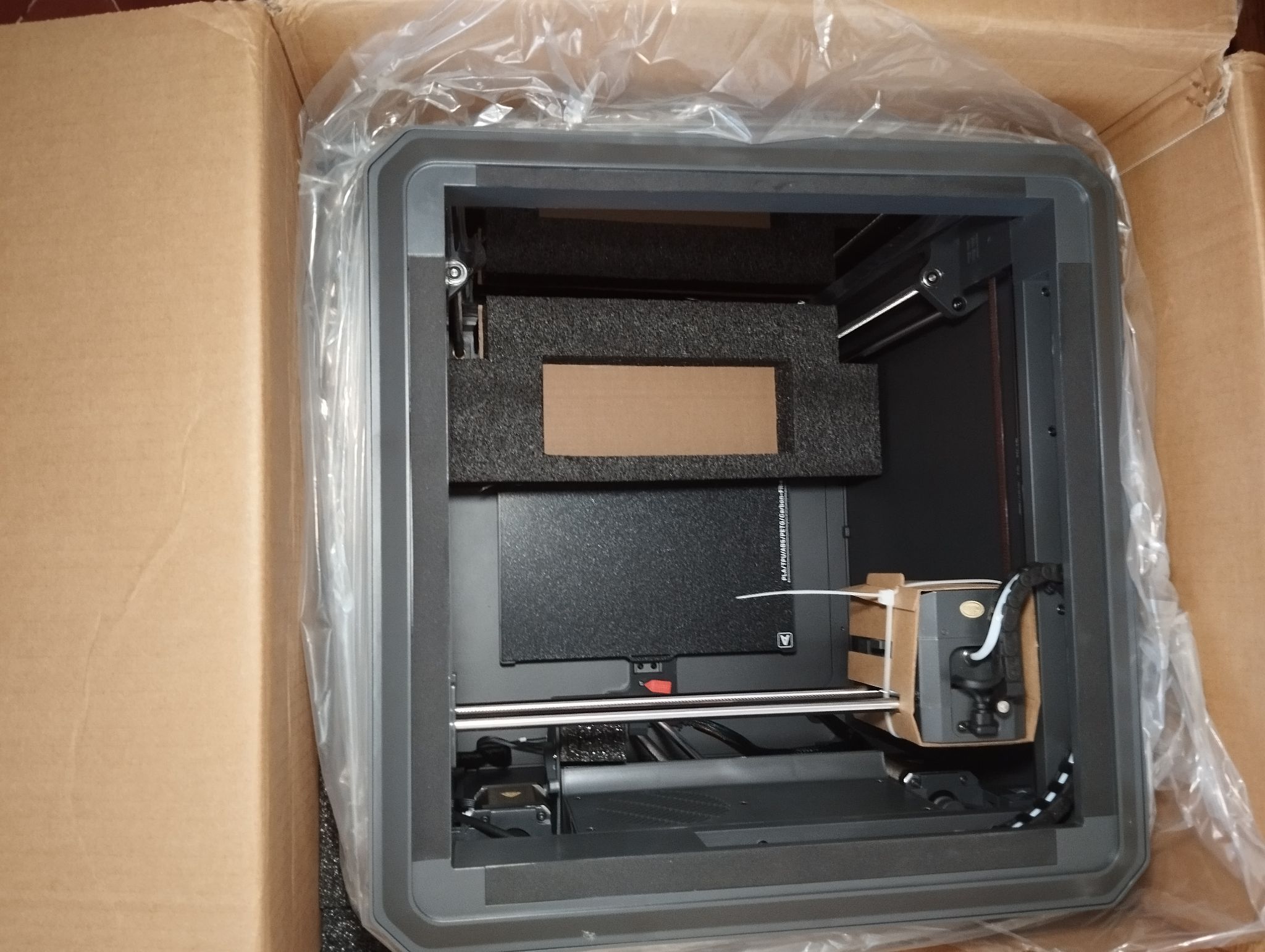

Le déballage
Il ne pose pas de problème, la machine pesant 17.5 kg je préconise de mettre le carton sur le coté et de faire glisser la machine pour la sortir

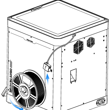

  • le support de bobine à visser (un quart de tour) sur le coté de la machine

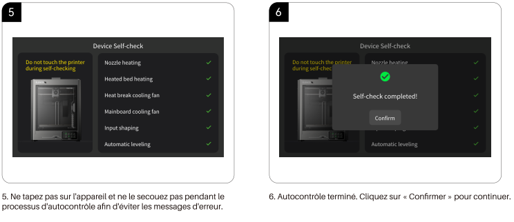

Après l'allumage de la machine, d'ailleurs à ce niveau il se passe un truc que j'ai rarement vu ou plutôt entendu sur un imprimante 3D... roulement de tambour... on entend rien, si peu que j'ai d'abord pensé qu'il y avais un problème, non elle s'allume mais le silence est d'or, même pas un petit bruit de ventilo... j'en rêvais Elegoo l'a fait 😉

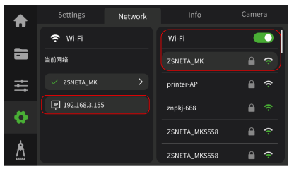

Revenons à la mise en route, sélection de la langue et ensuite on se laisse guider, enfin on ne pas se fatiguer car c'est la machine qui va faire tout le boulot 😉 il n'y a même pas une feuille de papier à sortir
Voilà la Centauri Carbon est prête, pour imprimer via le réseau, il manque quand même le wifi, là il va falloir travailler un peu, sur l'écran il faut aller dans les paramètres => réseau, sélectionner le réseau wifi, entrer le mot de passe, si c'est le bon la machine va être connecté et on a son adresse IP d'indiquée, elle servira soit pour se connecter avec un navigateur internet, soit pour se connecter via Elegoo Slicer, pour l'instant à ma connaissance Elegoo ne propose pas d'application pour téléphone

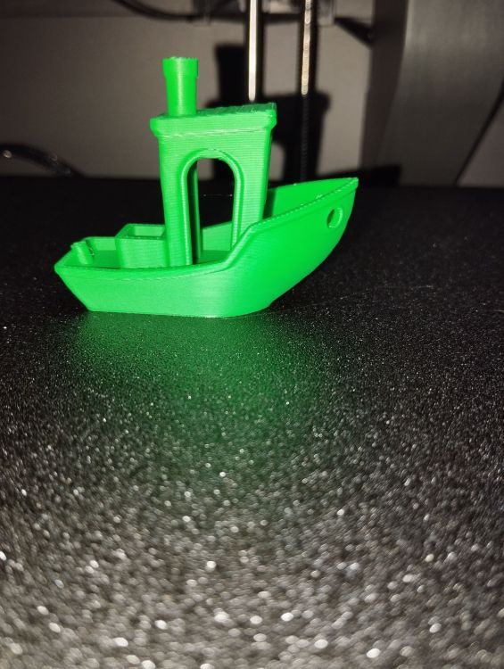

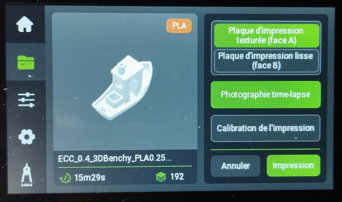

Maintenant on peut lancer la première impression, par exemple le Benchy de test déjà tranché qui se trouve sur la clé USB fournie avec l'imprimante, sur l'écran Fichiers => mémoire USB => 3.Model => 3DBenchy et on "clique" sur l'icone du fichier, on sélectionne le type de plaque (texturée ou lisse), on fait un time lapse ou pas, on fait la calibration du lit ou pas et on lance l'impression.
image.png.61fc2646c07840c6afa4bd54ccd95df5.png image.png.cdf534f26ad7a66b4c5aea2bad02b5e2.png
image.png.8b77b76af866b853a1b35f98603e1703.png image.png.d07b33ebf70bf19411f75854e87755d0.png
Voilà après 15 minutes on devrait avoir ça, CAD un benchy de très bonne qualité 😉

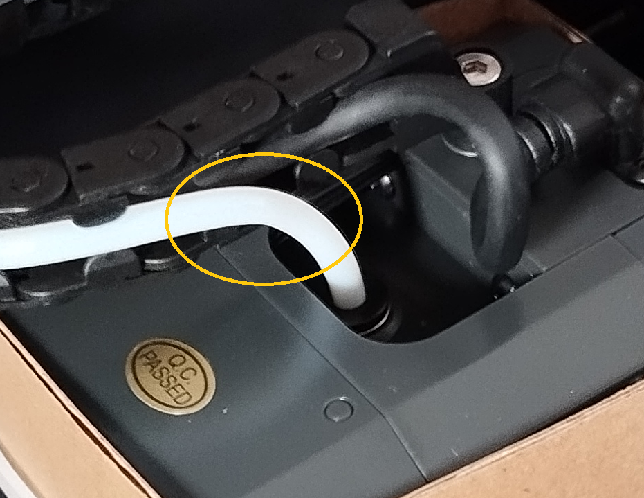

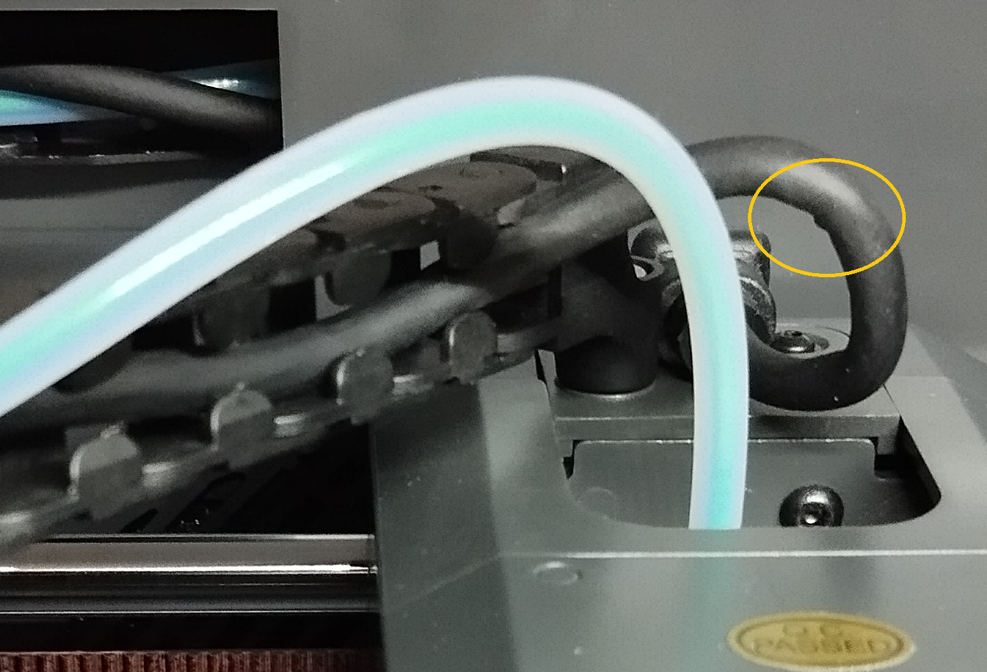

Alors au moment d'insérer le filament j'ai eu un petit problème, le tube PTFE a été écrasé, sur la photo ça ne se voit pas beaucoup mais du coup le filament passait difficilement, comme j'ai toujours ce genre de pièce sous la main, je l'ai changé en faisant une courbure un peu plus grande et là le filament passe beaucoup mieux, sur la troisième photo extraite de la vidéo on peut effectivement voir que la courbe est plus grande. On peut également distinguer sur la deuxième photo que le câble est légèrement pincé, une fois que j'aurai terminé mes essais je tenterais de le placer un peu mieux car à la longue ça risque de poser des problèmes, après j'essuie peut être les plâtres 🤔
 image.png.7055cfbd325ffa487054ced00472298a.png image.thumb.png.56cf01ed9e0034d6f454c4fd10dca35e.png
Modifié (le) par pascal_lb
  • J'aime 3

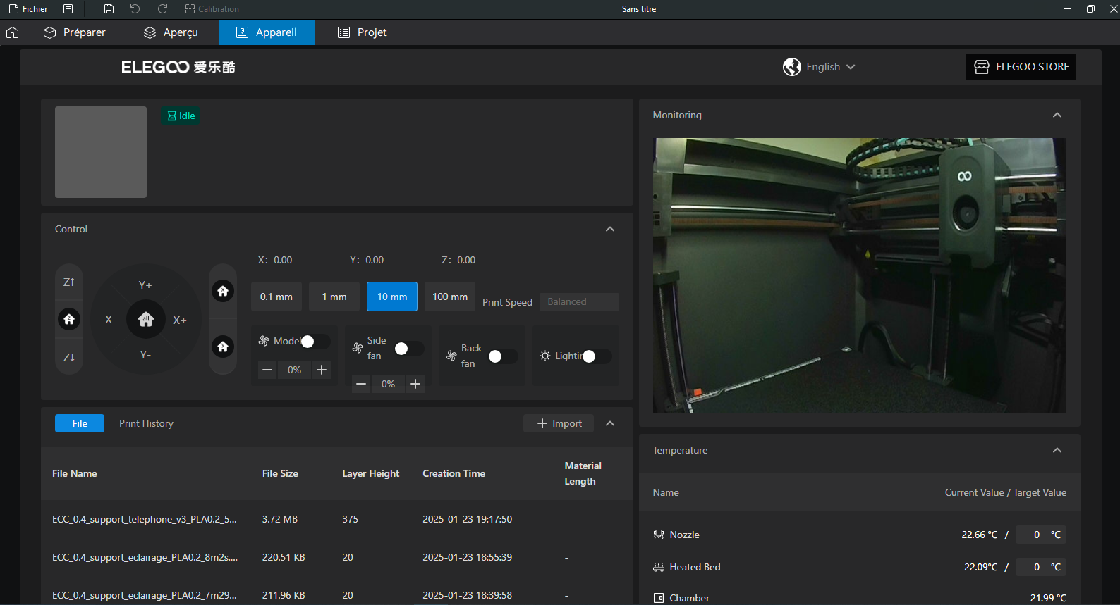

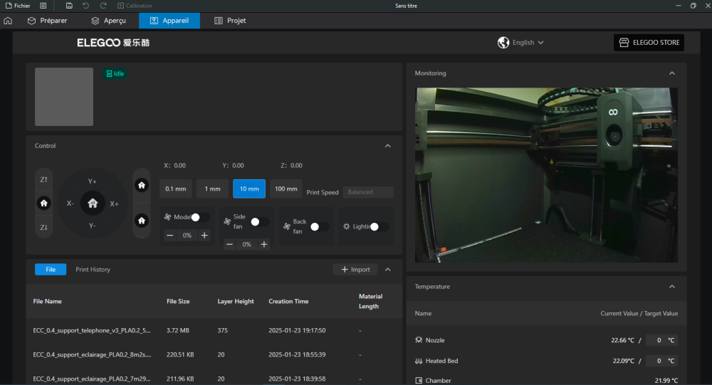

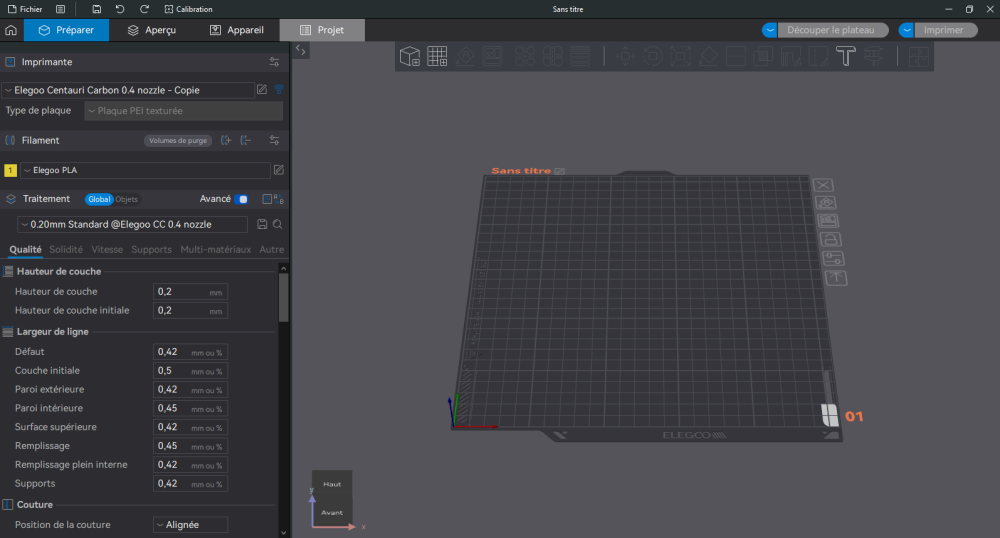

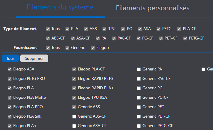

Elegoo Slicer
Sur la clé USB est fourni le nouveau trancheur made in Elegoo mais c'est en fait une version modifiée d'OrcaSlicer, pour l'instant il n'est qu'en anglais et en chinois. Le logiciel est fourni avec le profil de la Elegoo Centauri Carbon ainsi que pour toute la gammes Neptune et la OrangeStorm Giga, mais surprise (Elegoo nous fait des cachoterie 😉) un profil est disponible pour une future Elegoo Centauri, apparemment la même machine que la Carbon mais non fermée un peu dans le style de la P1P de BBL
Une fois connecté avec le wifi, sur l'onglet "Appareil" on peut voir qu'il y a un nombre minimum de commandes et d'informations, c'est plutôt light, pour ceux qui comme moi sont habitués à Fluidd on reste sur notre faim.
Concernant les filaments, on retrouve pour l'instant que ceux de la marque et les génériques mais bizarrement pas de Elegoo ABS peut être un oubli...

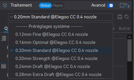

Concernant les profils de traitement on remarque qu'il y en a de 0.28 à 0.12 mais ou est passé celui de 0.08 ? peut être un oubli également
Alors un bon point pour ce slicer, je le trouve plus léger que OrcaSlicer, pas au niveau fonctionnalité mais au niveau fonctionnement, j'utilise un vieux PC qui doit avoir 10 ans et le tranchage va nettement plus vite avec ElegooSlicer.
J'ai déjà fait quelques impressions en PLA et je trouve que les profils sont vraiment top, habituellement je trouve toujours des petits paramètres à reprendre mais là rien à redire et pourtant je n'utilise pas de filament Elegoo mais principalement des filaments ArianePlast.

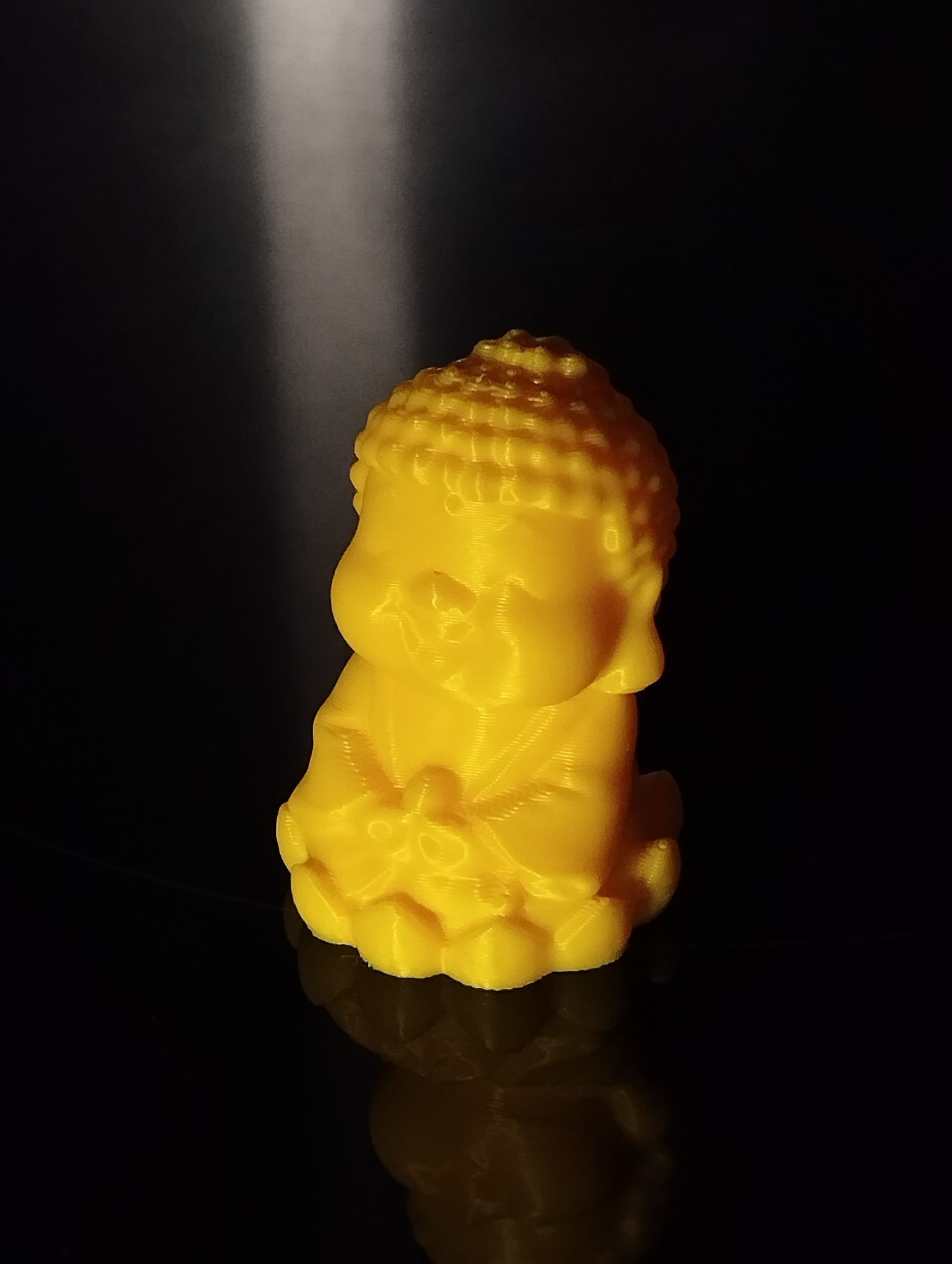

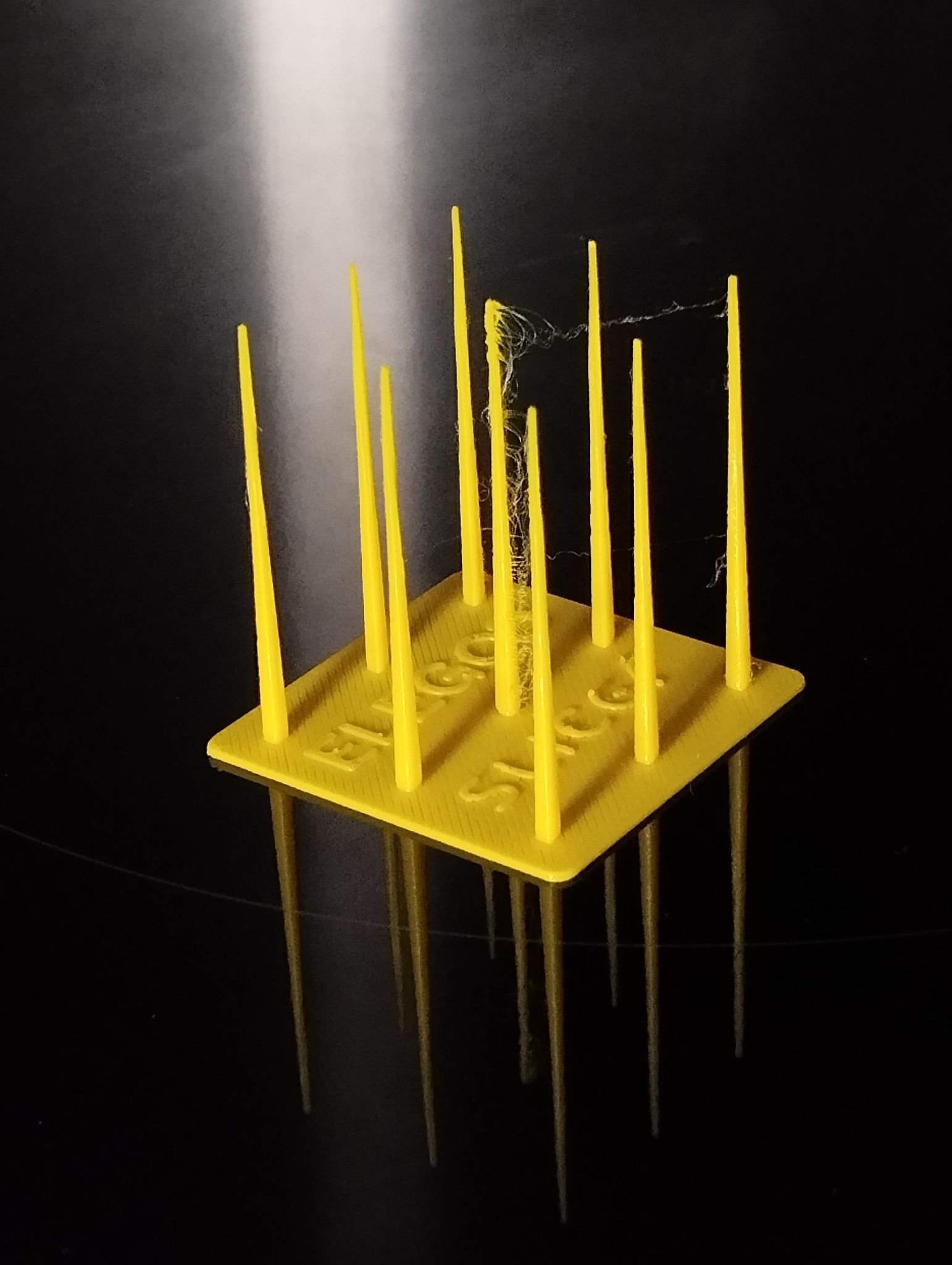

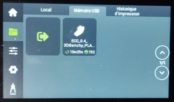

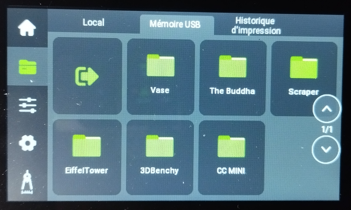

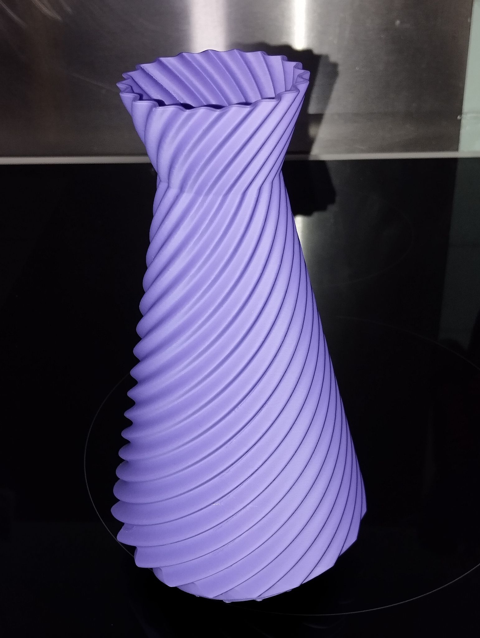

Les première impressions

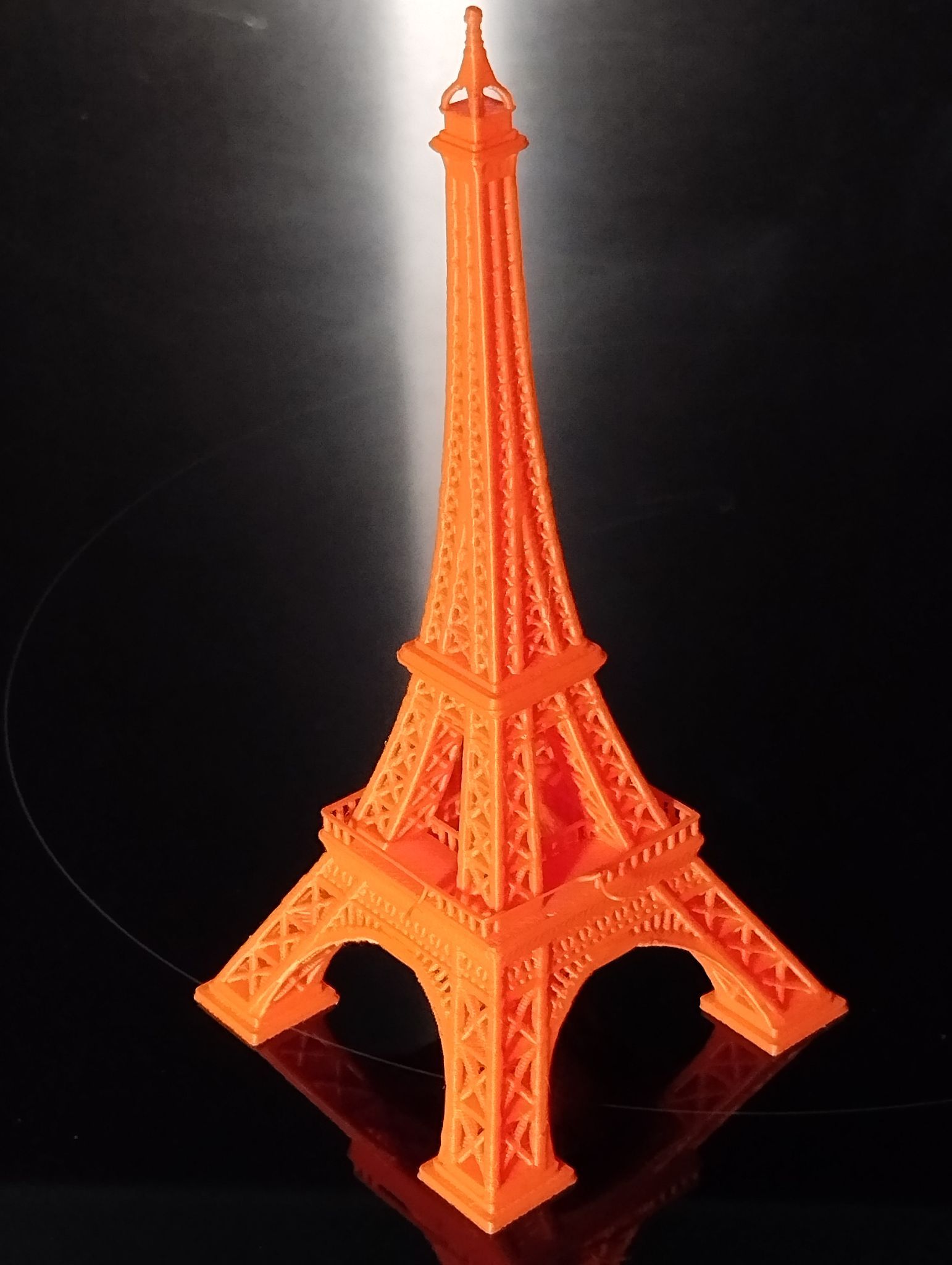

Vous avez déjà vu le Benchy, voici les modèles qui sont fournis sur la clé USB
IMG_20250128_004413.thumb.jpg.144df849f686f7e5c500ad401f7cac61.jpg IMG_20250128_004436.thumb.jpg.0f9856d319bbddb72e64d7045339a0b0.jpg
IMG_20250128_004638.thumb.jpg.b071e05ece3f247b1592a696a2954672.jpg IMG_20250128_005202.thumb.jpg.731f45edcffbfa19e5ab2b93892497fa.jpg
  • J'aime 5
Un autre fichier de test a été ajouté sur le site d'Elegoo je ne l'avais pas sur la clé USB fournie avec l'imprimante, ce sont 2 rails qui viennent se fixer sur le coté gauche de l'imprimante ou vient se glisser la vitre supérieur lorsqu'on l'enlève pour imprimer du PLA ou du TPU, ça c'est une bonne idée car on ne sait jamais ou la mettre et ça évitera de la casser.

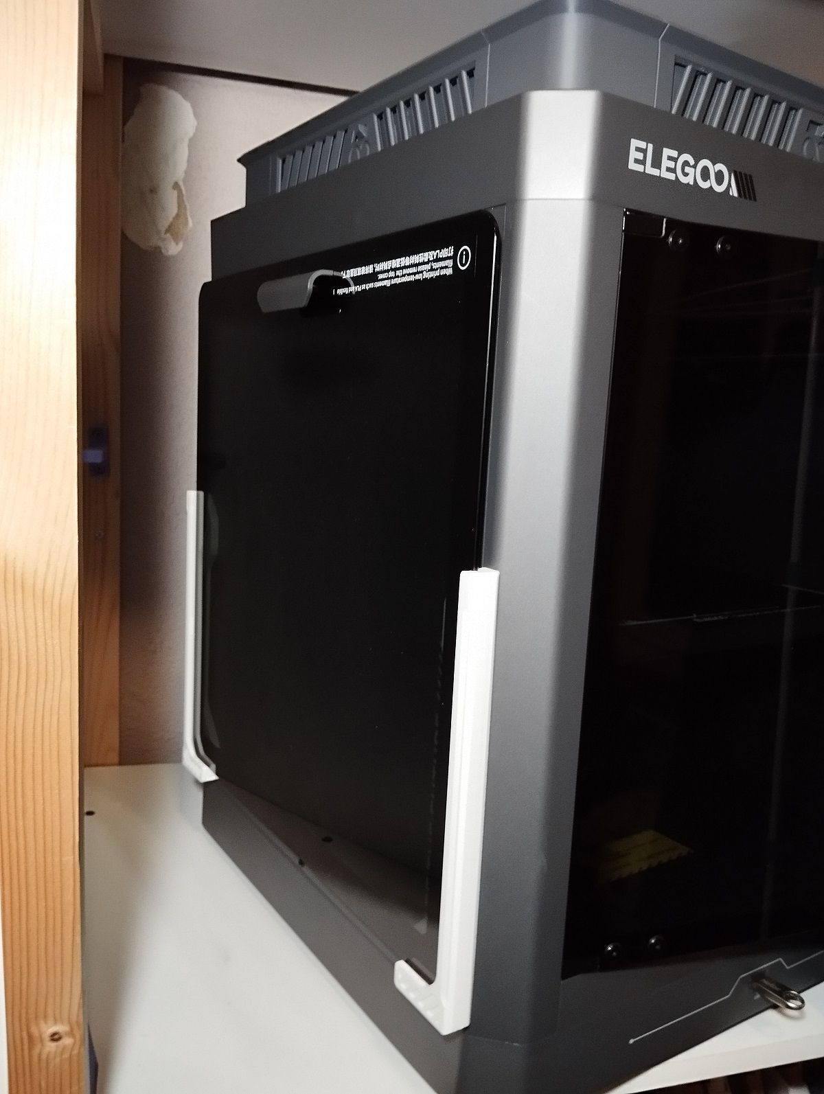

Je viens de trouver une autre différence, la Centauri n'ayant pas de tôle de coté, le support bobine et le détecteur de filament sont à l'arrière de la machine

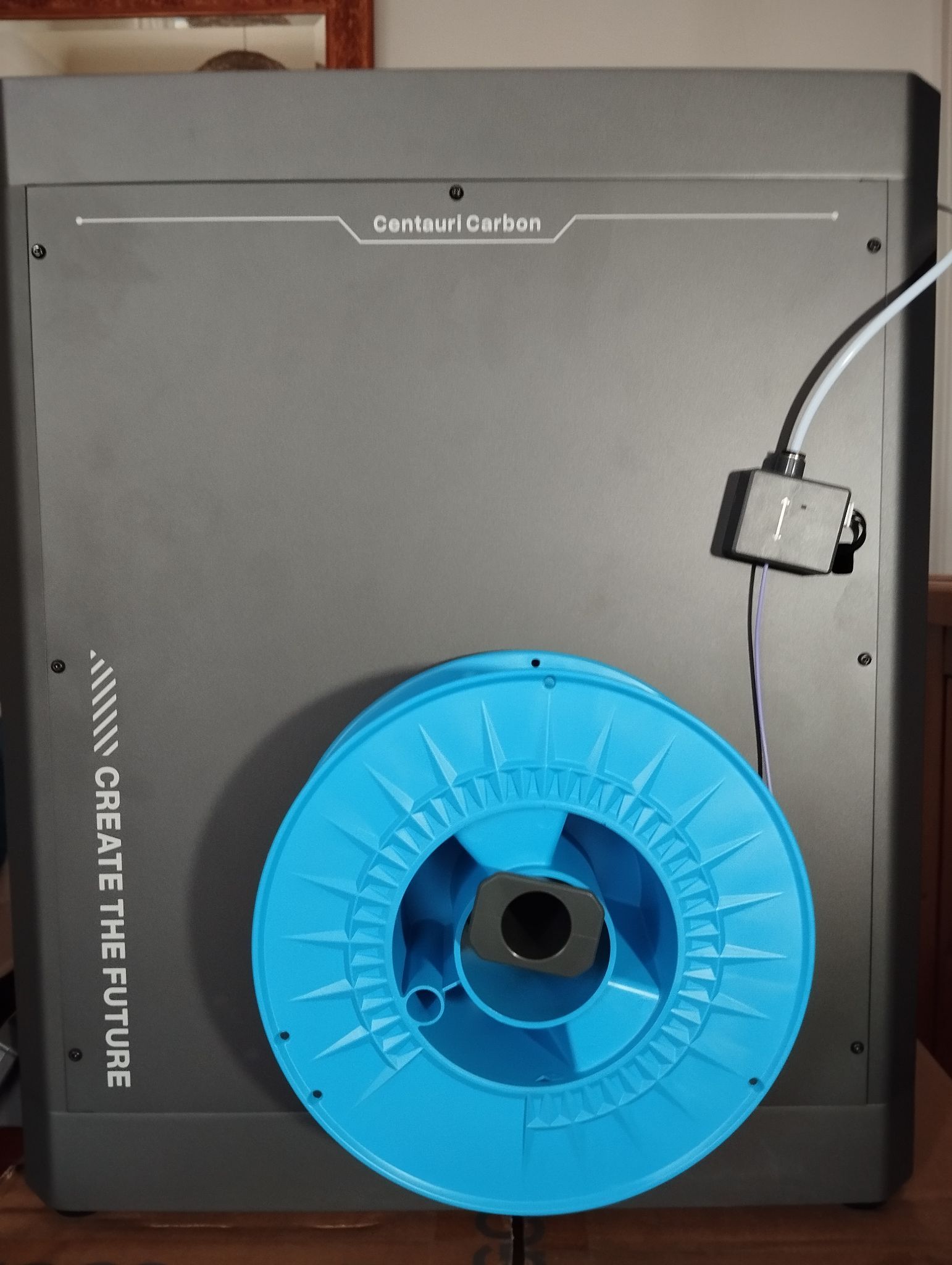

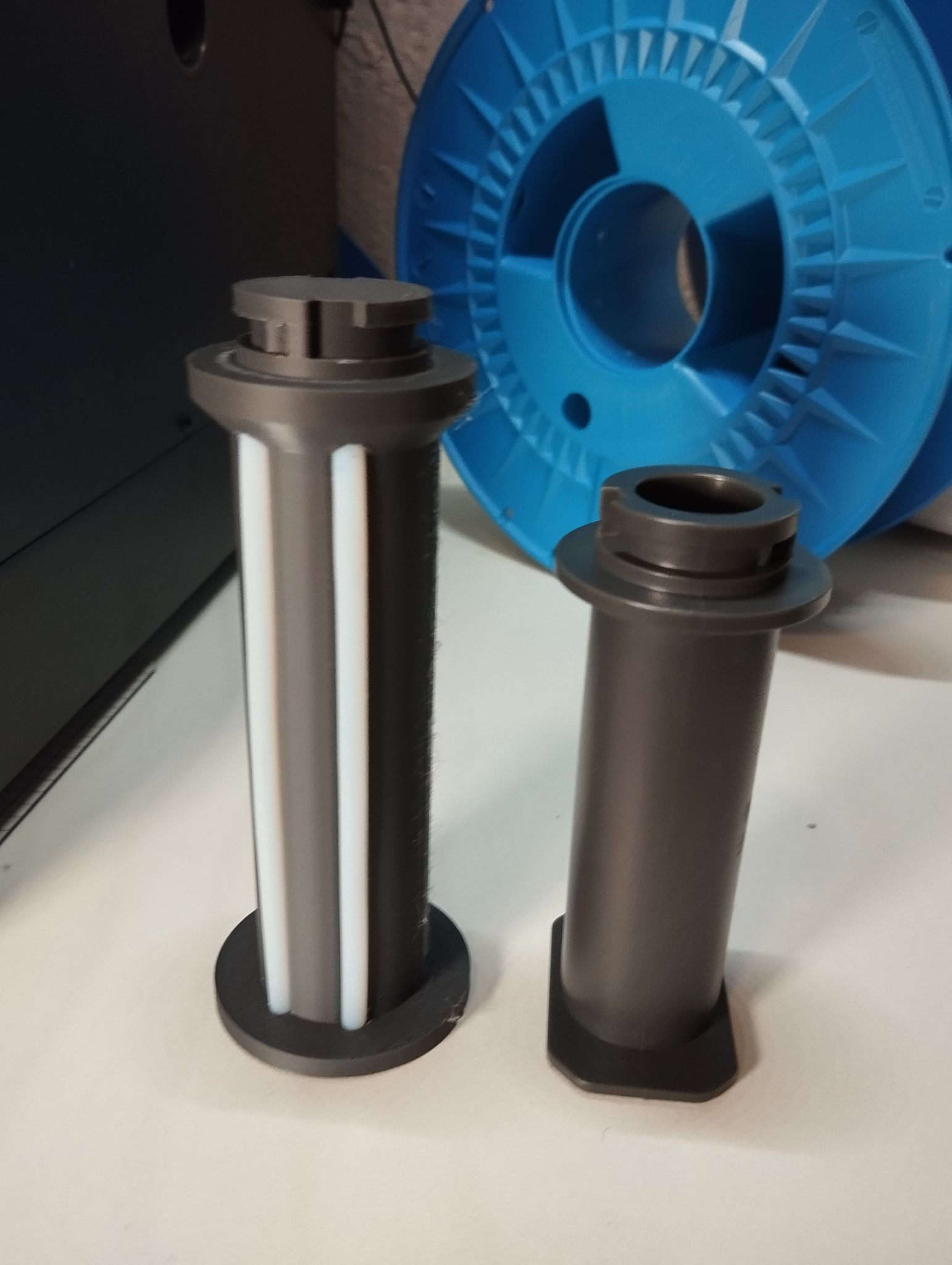

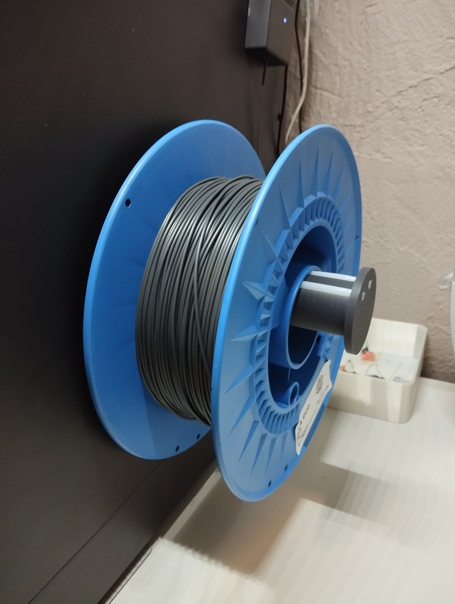

J'ai créé un support de bobine un peu plus long que celui d'origine et on peut mettre 2 morceaux de tube PTFE pour que la bobine tourne plus librement https://makerworld.com/fr/models/1147279
1740432557686.thumb.jpg.429160860e517c151c613028c0e52f95.jpg 1740432557960.thumb.jpg.a59a0742d2dc153cd8866fb7dfd93479.jpg
  • J'aime 2

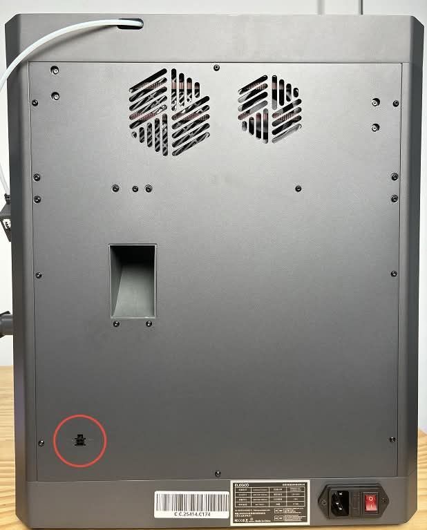

Voilà c'est officiel, le port pour brancher le système multi couleurs va être progressivement sur les machines qui vont sortir, voici le texte repris de sur le compte Face de Bouc des utilisateurs de la Centauri Carbon
"Mise à jour sur Centauri Carbon (12 mai 2025)
Un port d'extension d'impression multicolore a été ajouté à l'arrière de Centauri Carbon.
Les unités sans ce port sont toujours entièrement compatibles avec l'impression multicolore, alors soyez en confiance en vous en servant. Nous allons publier une vidéo tutoriel sur comment l'installer.
En raison de différents lots de fabrication et d'expédition, le produit que vous recevez peut ne pas avoir les dernières mises à jour."
