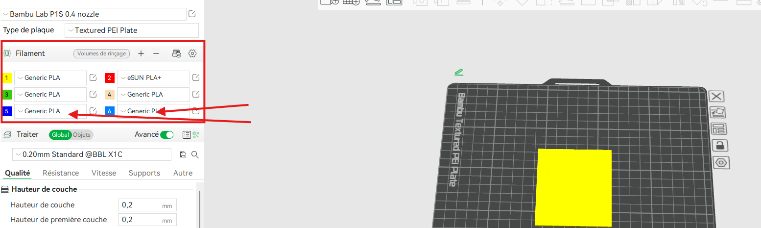

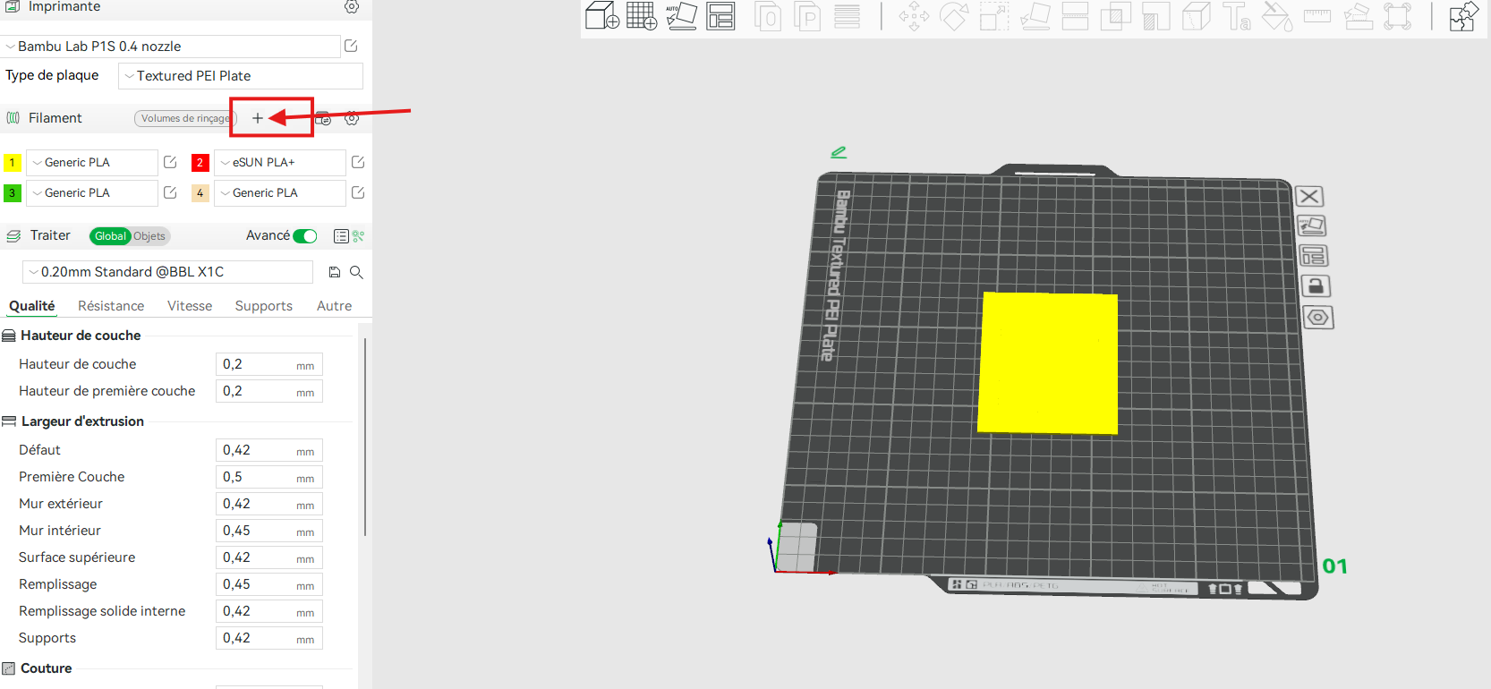

Etape 1: Importer le modèle et ajouter des filaments
Etape 2: Atelier peinture

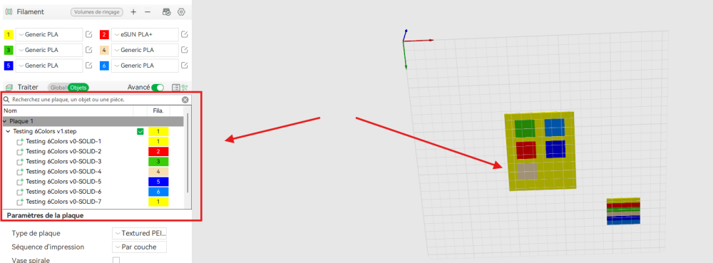

Une fois les nouveaux filaments ajoutés, il faut peindre les carrés correspondants. Vous pouvez :
  • Cliquer directement sur l’icône du pot de peinture.
  • Passer de la vue Globale à Objets pour assigner les couleurs où vous le souhaitez.

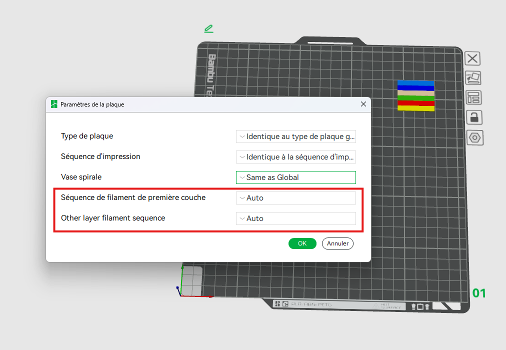

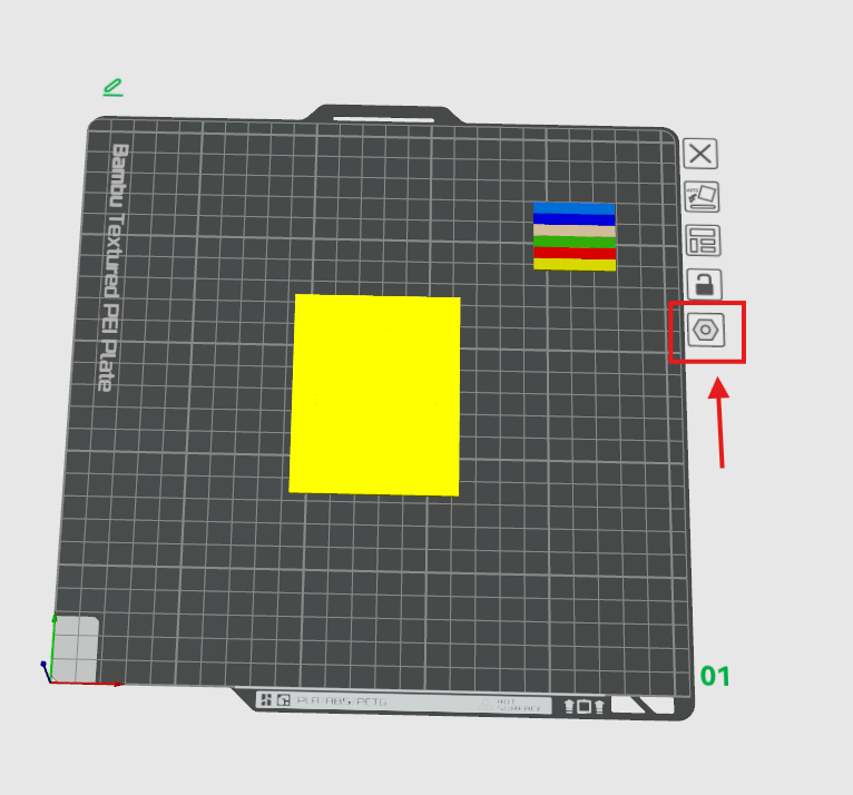

Etape 3: Changer les paramètres du plateau

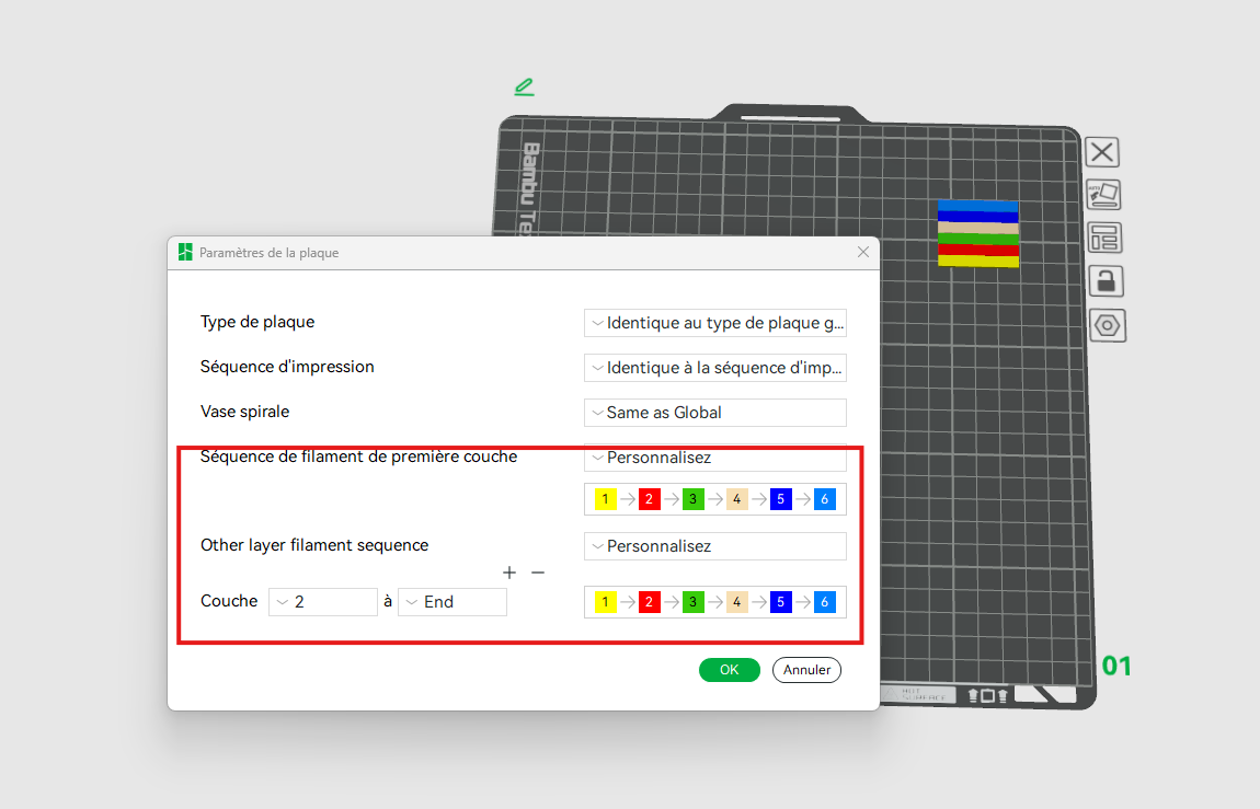

Par défaut, l’ordre d’impression des couleurs est en mode automatique, ce qui peut rendre le processus imprévisible. Vous devez basculer vers le mode personnalisé.
Ainsi dans cette ordre là, les couleurs s'imprimeront dans l'ordre "Croissant" très important pour la suite.

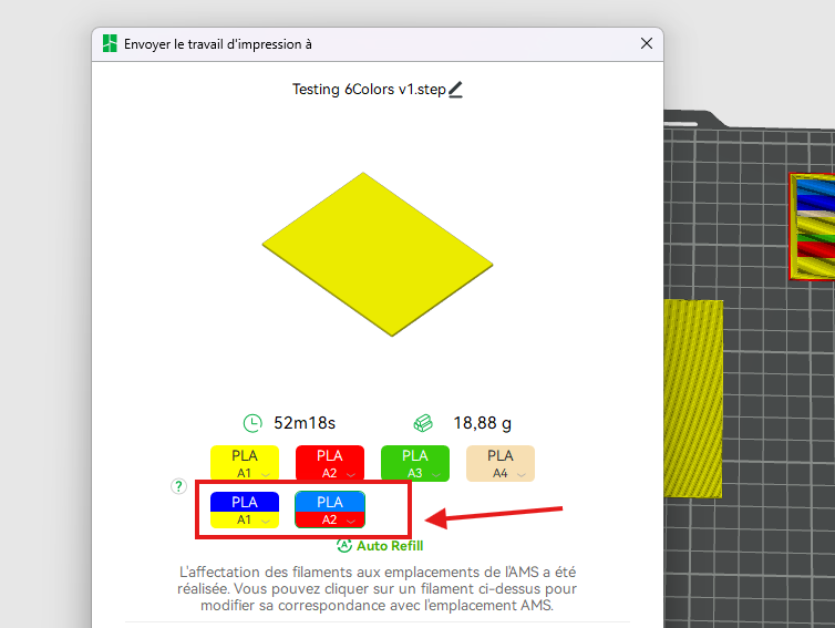

Les 4 premières couleurs sont celle actuellement dans l'AMS, par contre il va falloir déclarer les deux nouveaux bleu.
Les 4 premières couleurs sont celles actuellement présentes dans l’AMS. Vous devez ensuite assigner les nouvelles couleurs aux emplacements déjà utilisés. Par exemple :
  • Bleu foncé à la place du jaune.
  • Bleu ciel à la place du rouge.
Ainsi, l’imprimante imprimera dans cet ordre :
Jaune → Rouge → Vert → Beige → Bleu foncé → Bleu ciel
L’imprimante ne fera pas de pause entre les changements de couleurs. Vous devez donc être attentif. Une fois que le jaune et le rouge sont imprimés, remplacez immédiatement leurs bobines par vos deux bleus ou les couleurs de votre choix.

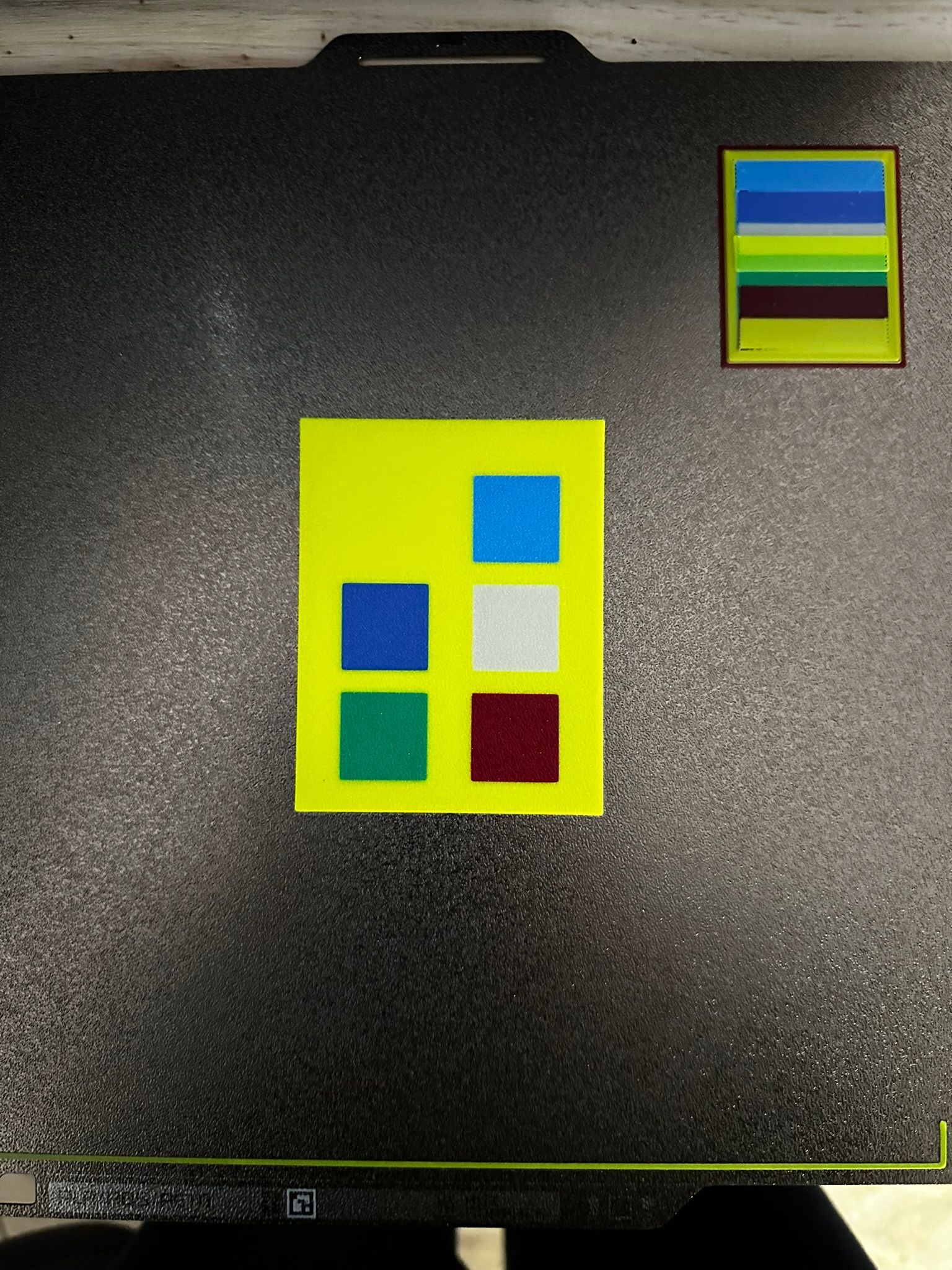

Voici le résultat obtenu :
J'ai également fait le test avec mes deux AMS, conçus pour 8 couleurs, et j'ai réussi à atteindre les 12 couleurs.
En fonction de la complexité du modèle que vous feriez ça peut être plus ou moins long, mais en tous cas ça fonctionne très bien lorsqu’on a compris le principe même.

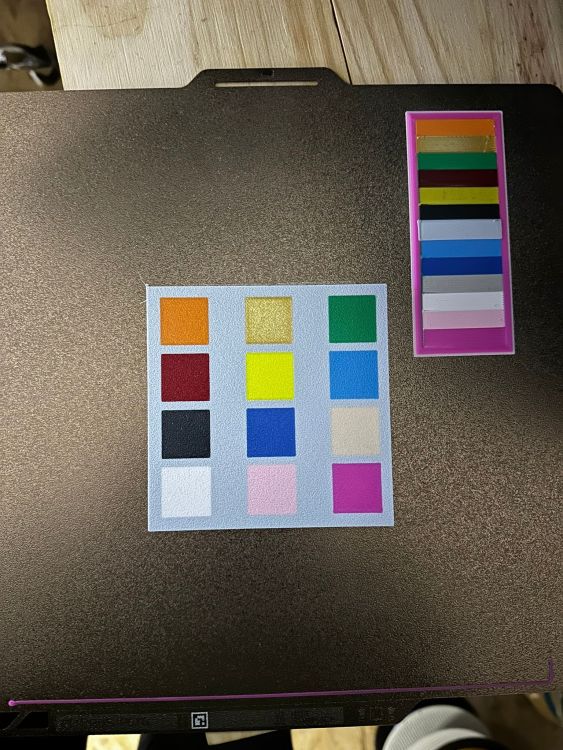

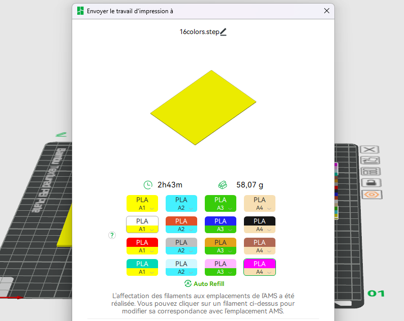

Alors je reviens après quelques essais de mon coté.
Je confirme donc qu'il est tout a fait possible d'imprimer 16 couleurs avec seulement un seul AMS.
Je pensais au départ qu'il y avait une limite dans l'assignation de couleur par rapport au slot de l'AMS, mais enfaite non pas du tout.
Chaque colonne de couleur partage le même slot, et ça a fonctionnait à  merveille, même avec le deuxième AMS de branché.
Voici donc le résultat de ce nuancier.
Celui de gauche a été réalisé avec un seul AMS et celui de droite avec 2 AMS.
J'ai arrêté volontairement l'impression de celui de gauche puisque ça venait de confirmer ma théorie, par conséquent je n'avais pas d’intérêt a la finir.
