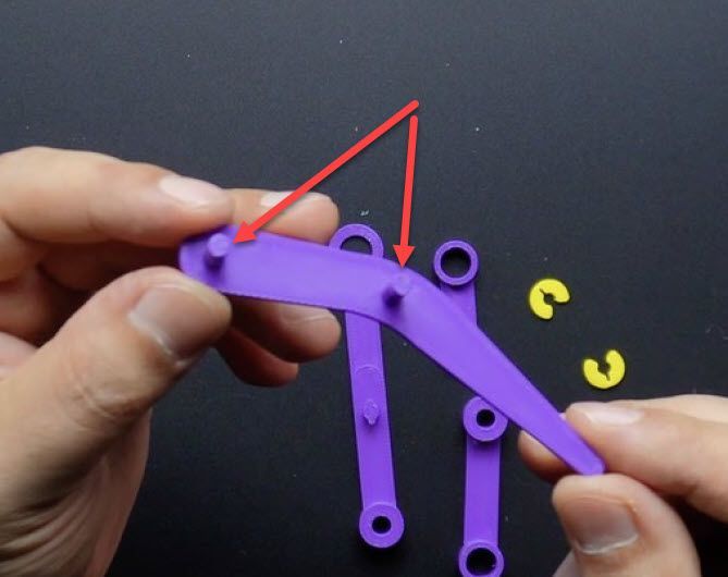

Mon petit problème du jour est une demande de conseil pour renforcer
les picots ( diam 4,5 mm ) qui sont situées sur ce modèle (voir photo )
lors de la mise en œuvre, ceux-ci cassent systématiquement et m'obligent à recommencer l'impression
si vous avez quelques conseils , je serai preneur ...

La difficulté, c'est que même si tu mets un taux de remplissage à 100% et/ou plus de parois, comme les picots me semblent imprimés orientés dans l'axe X (donc perpendiculairement au plateau), tu as la fragilité des liaisons inter-couches qui fera qu'ils seront relativement fragiles (ils cassent facilement au niveau des liaisons inter-couches) .
Une solution serait de revoir l'orientation de l'objet lors de la préparation du tranchage, pour chercher a orienter les pico dans le plan XY. (afin d'avoir les liaisons intercouche perpendiculaire a l'axe central des picots pour les rendre plus résistants)
Une autre solution serait de prévoir une ouverture pour une vis traversante afin de les solidifier.
Si c'est toi qui as fait la modélisation 3D, une piste serait de découper l'objet en plusieurs parties ( afin d'imprimer séparément les picots parallèlement au plateau , éventuellement couper en deux dans la longueur (pour ne pas avoir besoin de supports si des cylindres)  et avec coté objet qu'ils traversent un évasement (comme une tête de vis fraisée)   )

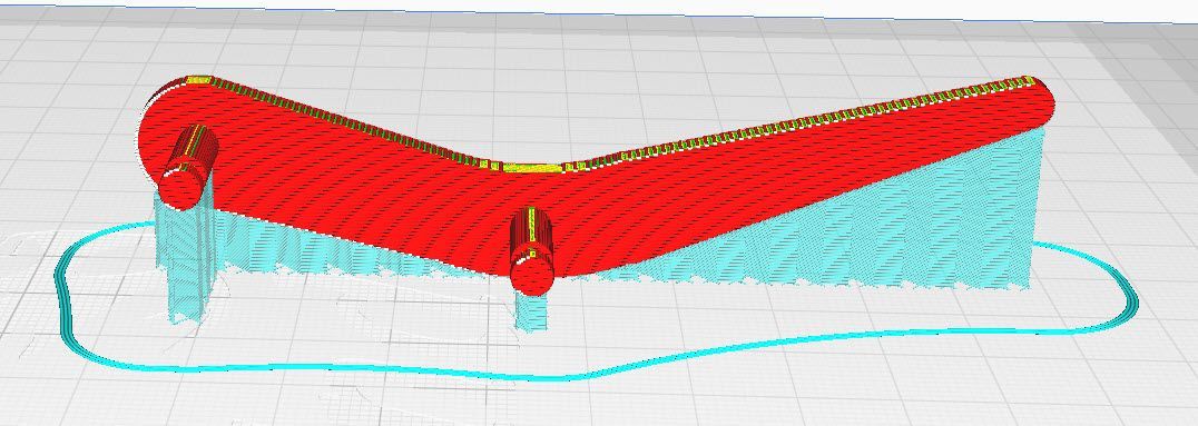

Faire comme ceci ?
il y a 7 minutes, NoOne38 a dit :
Faire comme ceci ?
Oui, c'est l'idée.
L'axe des picots me semble correctement orienté pour que les picots ne soient pas fragilisés par les faiblesses des liaisons inter-couches.
Bon dommage que la forme de l'objet implique des supports d'impression,
sauf éventuellement si on le coupe en deux, pile dans l'alignement des deux picots, et que l'on colle en poste impression,
mais cela devrait donner des picots plus résistants
Bons essais.
