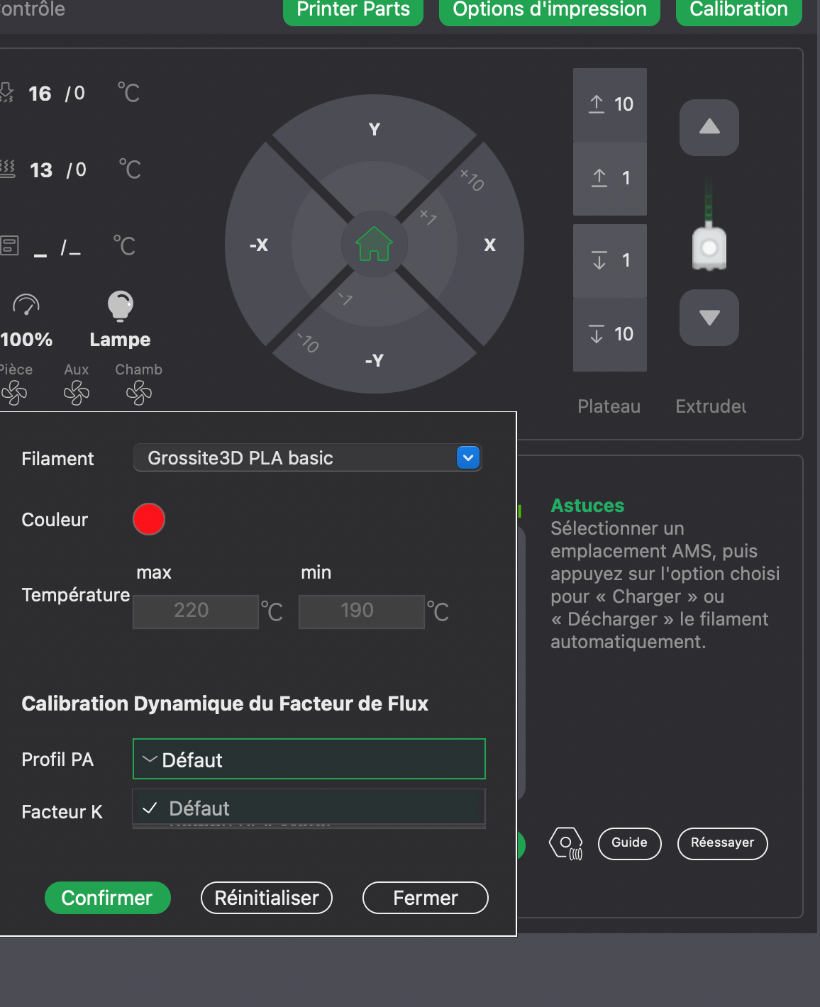

J'ai plusieurs question concernant la Calibration.

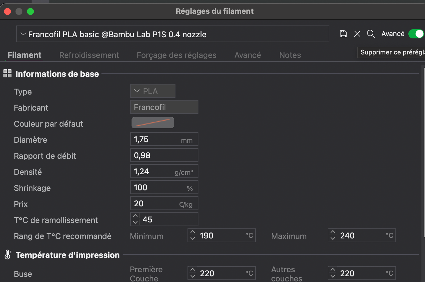

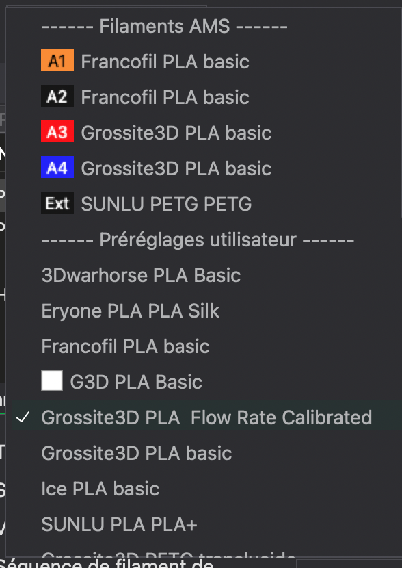

Apres avoir fait une Calibration de débit il me crée un nouveau filament calibré
j'ai calibré un filament depuis Bambu Lab et je voudrais le supprimer de la liste....
comment fait on ?
et savez vous pourquoi il n'apparait pas ici ?

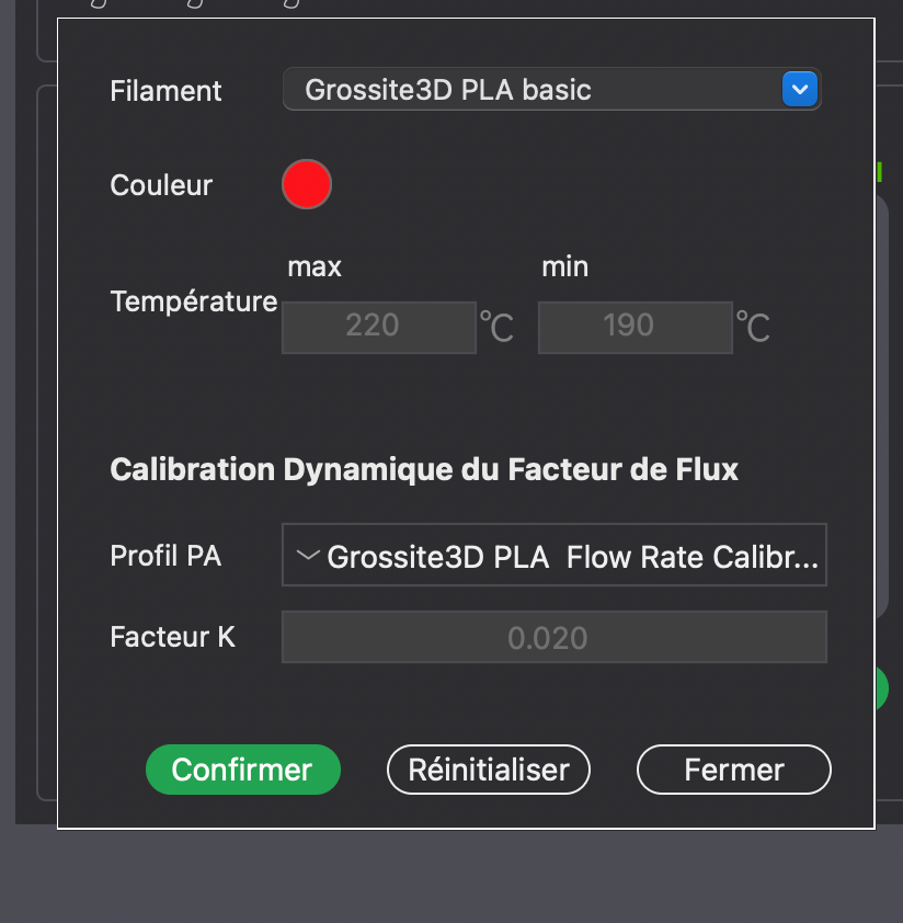

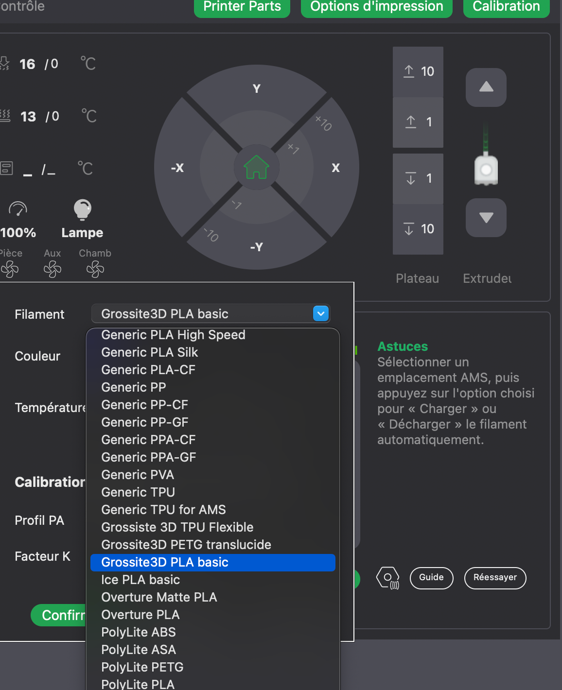

Concernant le flux dynamique si j'ai bien compris il faut le modifier aussi a chaque fois dans l'AMS ici
Pareil quand il sera fait comment fait on pour le supprimer... j'en avais fait un mais j'ai l'impression qu'il a disparu je ne comprends pas pourquoi
Merci pou votre aide

j'ai trouvé comment supprimer ici ? en cliquant sur la petite croix a coté de sauvegarder
Par contre dans l'AMS je ne trouve pas... comment supprimer le profil

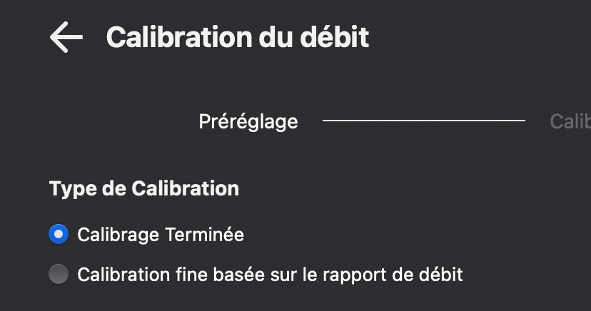

Et lors de la Calibration, que faut il choisir ici ?
calibrage terminé ? ou Calibration fine ?

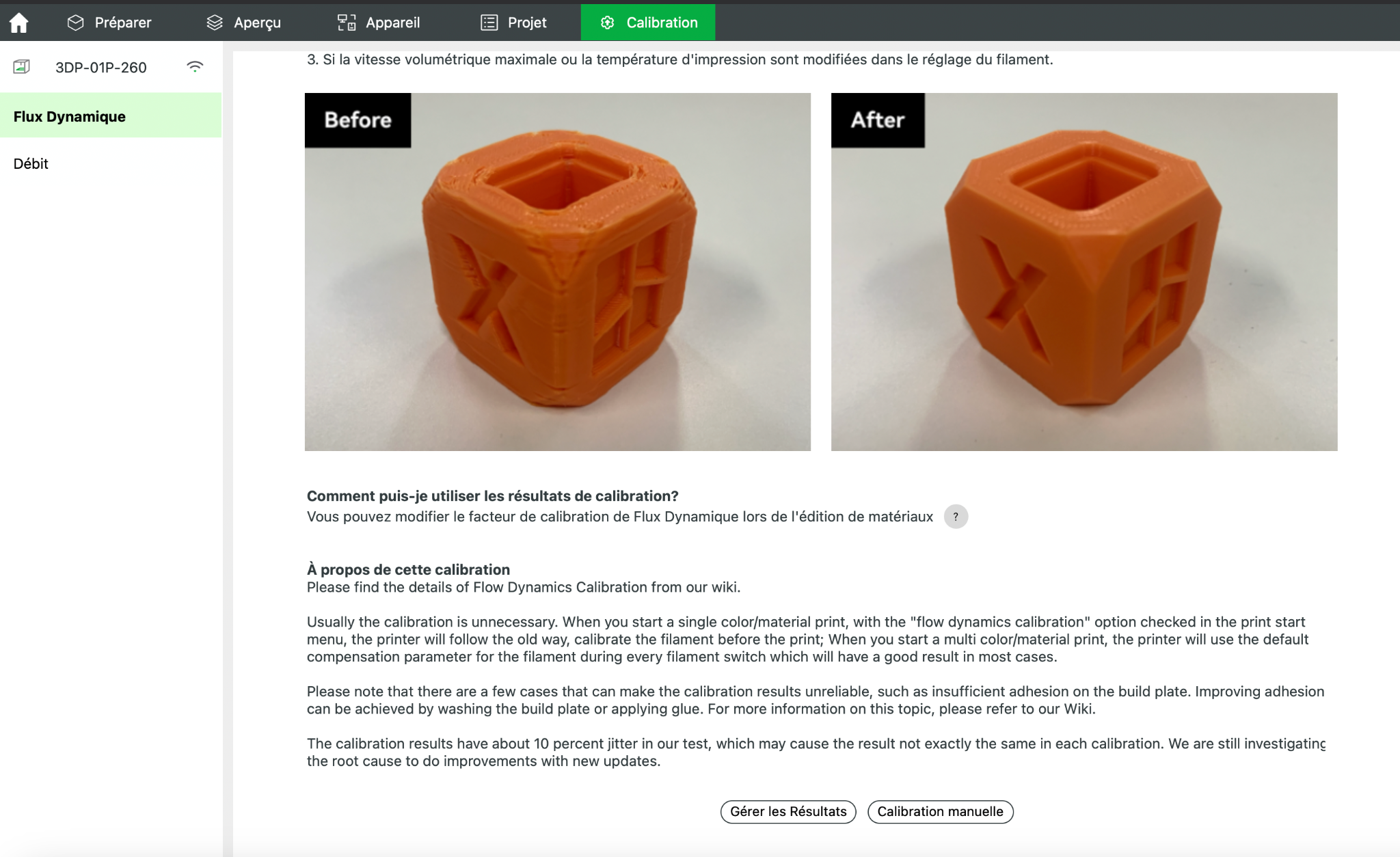

Pour supprimer le profil PA il faut cliquer sur gérer les résultats ....
j'ai trouvé dans le wiki
Étalonnage complet : Il effectuera d'abord un étalonnage grossier, puis vous pourrez effectuer un étalonnage fin en fonction des résultats de l'étalonnage grossier.
Étalonnage fin basé sur le débit : Il effectuera directement un étalonnage fin en fonction du débit-rage que vous avez défini.
