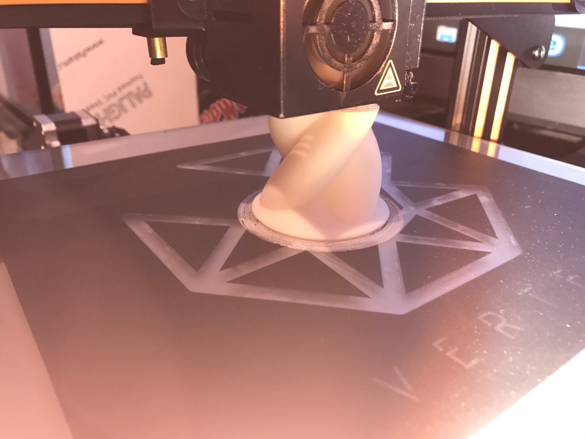

Ouais heureusement, mais chui tomber sur des groupe Facebook dédié à la cr-10 justement, et y a les drivers, conseils et ainsi de suite, aujourd'hui je teste l'impression "souple" 7417369817358c62dc8875fcd6950367.jpg
Envoyé de mon iPhone en utilisant Tapatalk
ok, lequel des 2 groupe tu as choisis? l'official group ou l'autre?
alors c'est comment l'impression souple?
