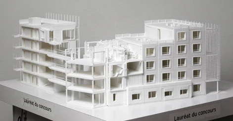

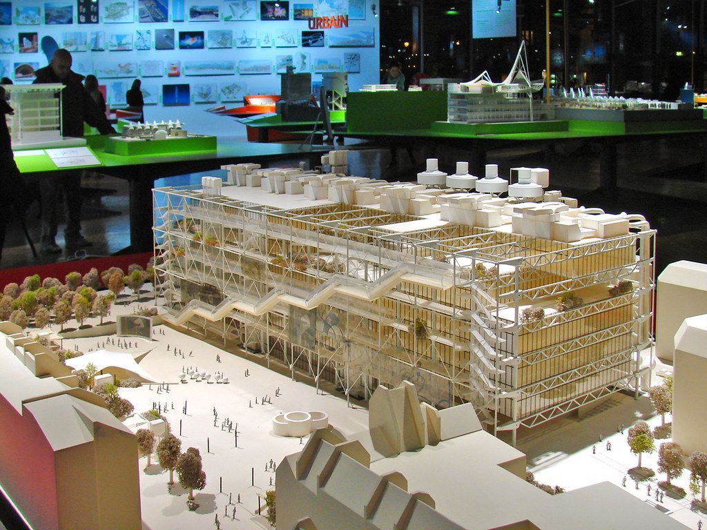

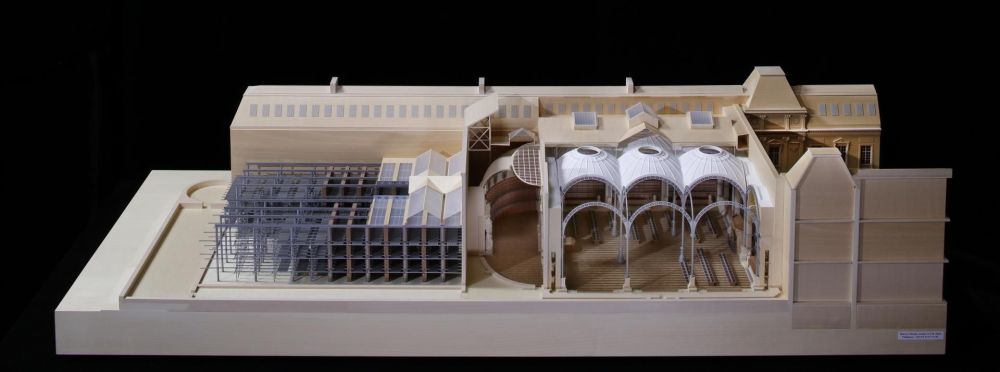

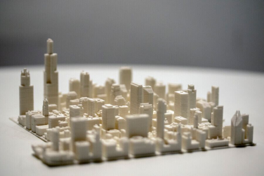

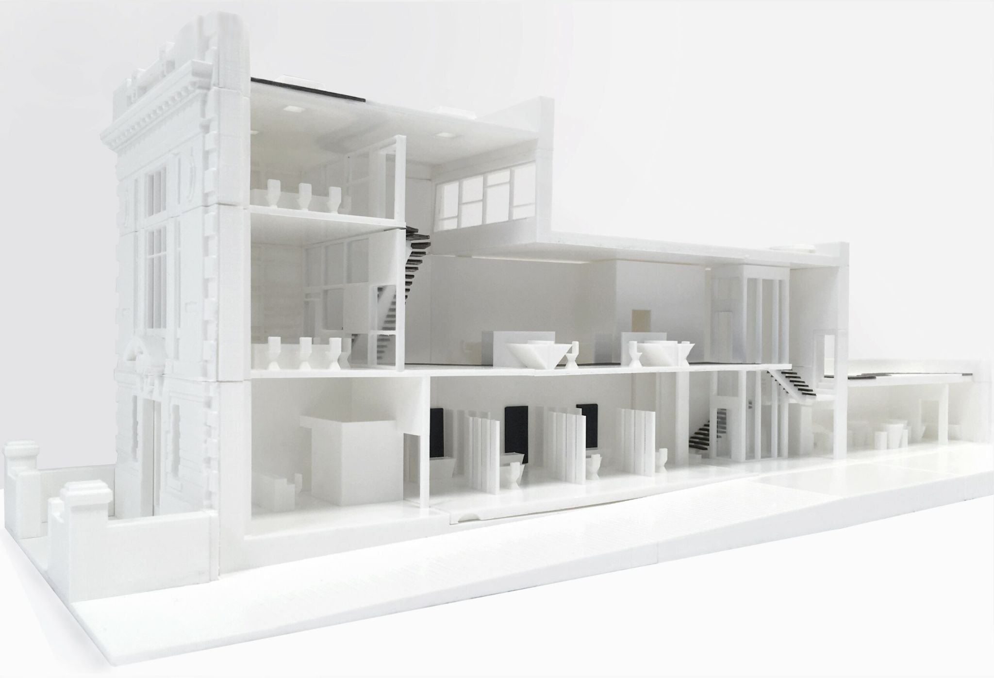

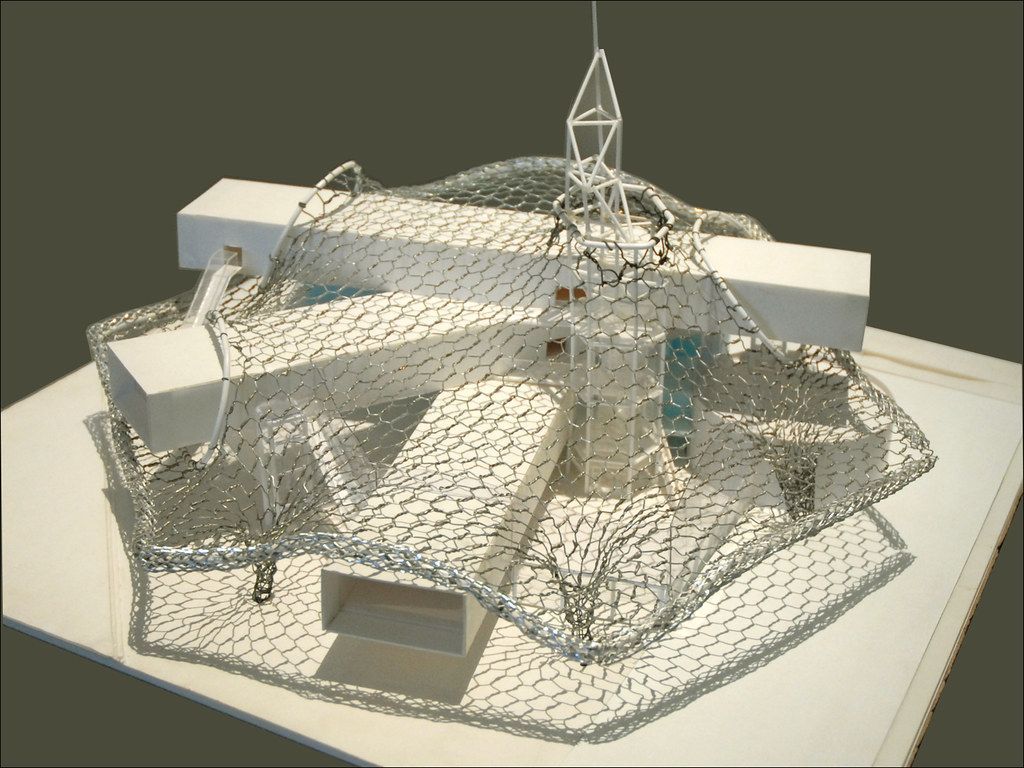

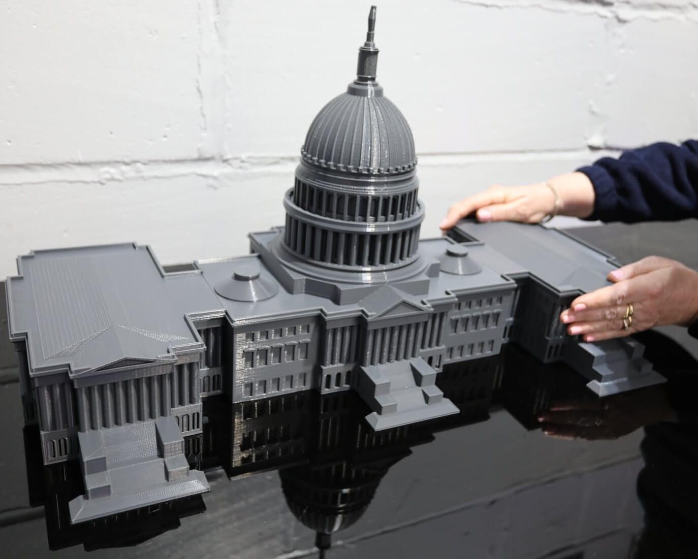

Cela est tres variable en terme de volume, cela peut etre tres petit mais en meme temps tres grand, des maquetteS d'architecture à differentes echelles et different niveaut de details, le fdm peut il produire ce genre de maquette et en combien de temps par rapport à une resine?

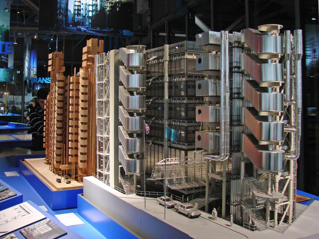

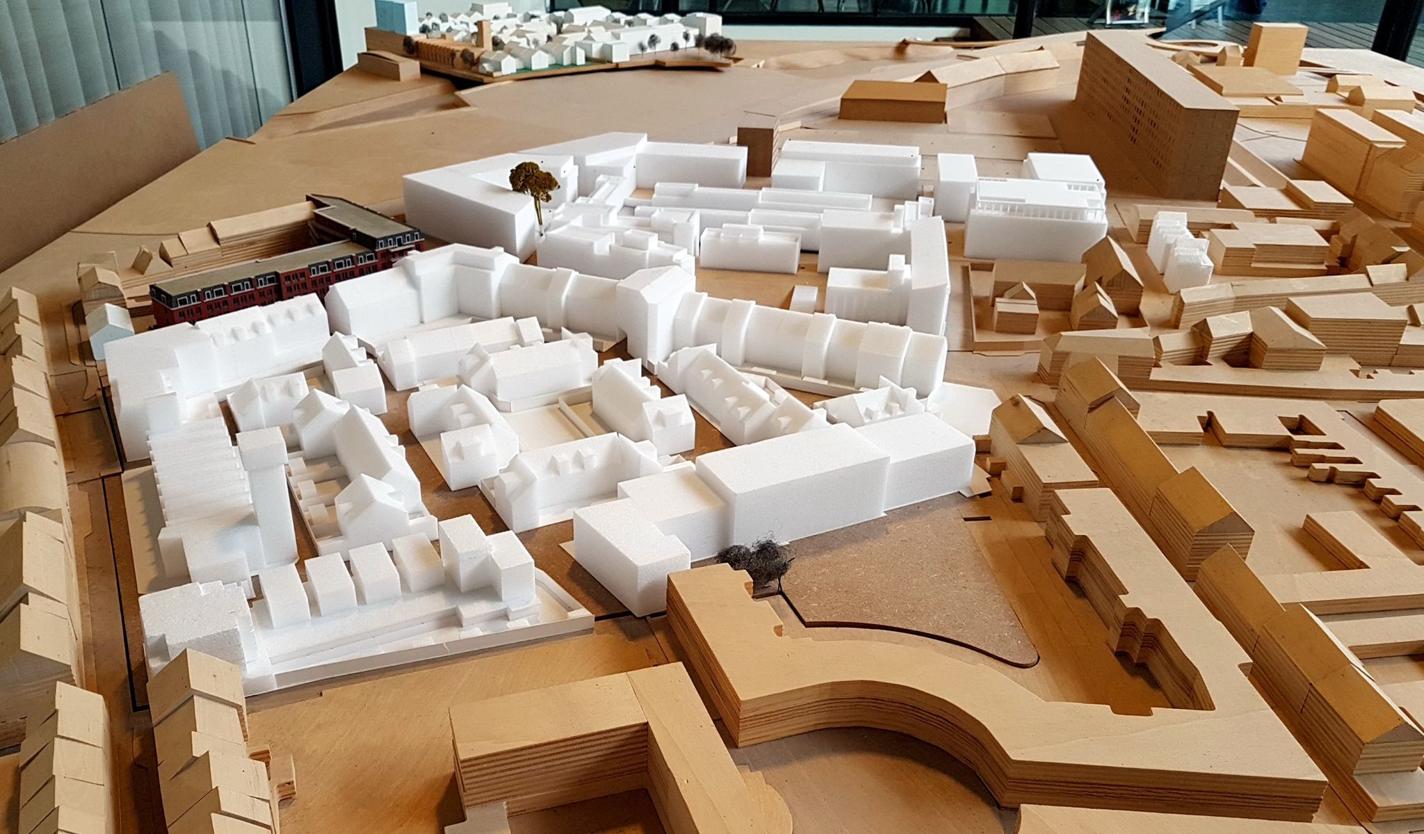

@NaiRoD alors en fait tu vas comprend pourquoi on ne peux rapidement répondre a ta question qui parait simple.
Déjà la plusieurs des photo montre des éléments facilement réalisable en FDM, mais une photo la 3 eme peux présenté de la complexité pour obtenir le bon niveau de détails en FDM alors que ce sera bien plus simple en Résine.
